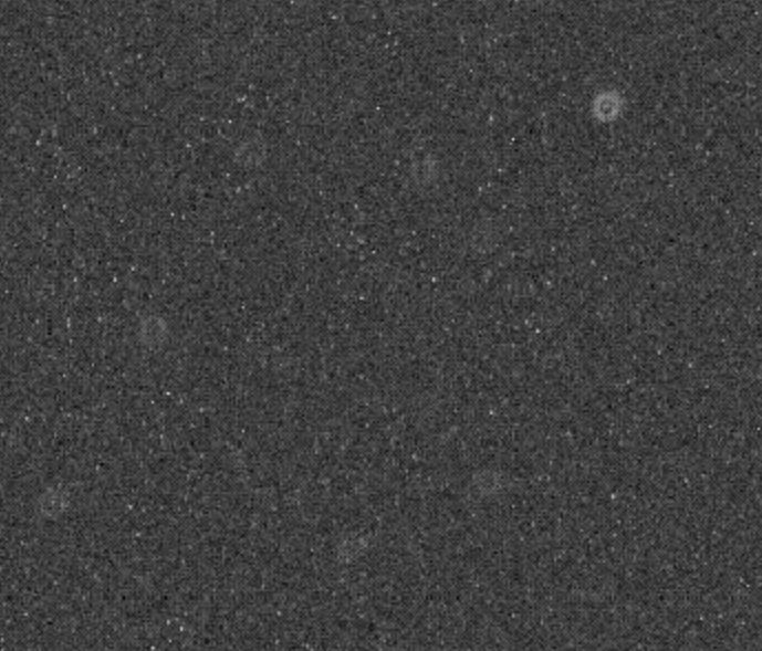

Bonjour, j'ai fait une image cette nuit pour voir ce que le D3 donne sous la lune, en pleine lumière. l'image empilée donne des étoiles ... bizarres, en anneau comme un grave défaut de focus. ImageCela apparaît moins sur l'image en png mais tout de même sur les étoiles les plus faibles.
Le traitement de SS annule ce défaut. Image
J'ai regardé une brute dans Siril, les étoiles sont des anneaux. :(Image
C'est un défaut de mon Dwarf? Ou la mise au point automatique (dans un programme, je suis pas là pour rectifier) est dans les choux?

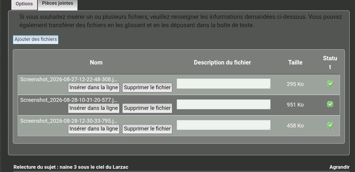

[edit] je ne suis pas au point pour insérer les images au bon endroit dans le texte

Je pense effectivement a un léger souci de mise au point de mise au point automatique.
J'avais vu un post sur Facebook d'un gars sur le sujet il était passé a l'utilisation d'un bathinov adapté avec un résultat conséquent.
Bon c'est moins simple.
Affaire a creuser .

Concernant l'insertion des images.
Si plusieurs la première importée est en fait la dernière de la liste
Tu te positionne a l'endroit voulu et clic insérer .
Quand il y a beaucoup ben c'est un peu comment dire :think: :think: ah oui le bordel :D :D :D :D :D ;)

Sur ces brutes d'empilement, je n'ai pas les étoiles défocalisées, c'est un problème apparu seulement sur mes dernières images.

Pour suite à mes déboires de focus, les dernières sessions ont été prises sous un ciel (très) humide en laissant le D3 toute la nuit dehors (de 22:00 à 7:00) et tout était trempé... Est ce que de la condensation aurait pu se mettre sur le capteur? la lentille frontale est clean.

Ecoute @Maïcé, je peux te dire mon expérience : mon Dwarf supporte bien de sortir par les nuits humides. Je le dépose le soir, il bosse 2 ou 3 heures au coeur de la nuit, je le récupère au matin, il est souvent tout plein de gouttelettes et ça ne pose pas de problèmes.
Est-ce que tu pourrais un soir installer le Dwarf et, sans utiliser le mode programme, choisir une cible facile, lancer l'AF plusieurs fois pour voir si ça se passe correctement et de lancer quelques petits stacks de quelques minutes ?
On va supposer que tout va bien, que les images sont nettes, note la valeur qui donne la bonne mise au point, on va dire 650 (c'est juste un exemple mais la valeur pour ton Dwarf sera sans doute différente).
Au niveau de l'AF , quand tu appuies sur la touche infini (le 8 couché) est-ce qu'il se positionne à une valeur très proche de 650 (dans cet exemple). S'il se met à une valeur éloignée par exemple 640, tu peux essayer dans "Paramètres" de "Mettre à jour la position de mise au point automatique" en mettant 650. Comme ça en mode programme, il mettra au point en utilisant cette valeur corrigée.
