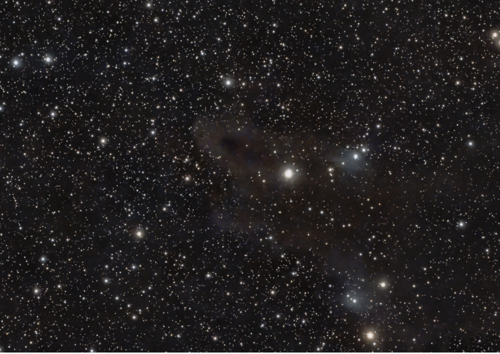

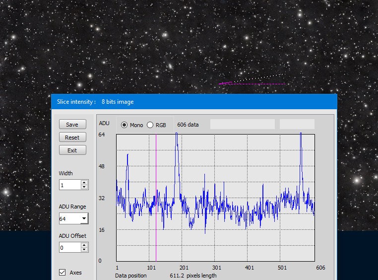

Difficile de comparer des résultats obtenus sur différentes nuits.
Et avec des séances de plusieurs heures, on ne peut même pas faire les sessions en suivant.
Globalement, depuis que tu utilises le Dwarf, çà semble plafonner vers mag 18 avec un bon ciel
Pour les IFN attention ce sont des objets étendus; la photométrie n'est pas la même que pour des étoiles

Merci @pejive pour ton message et tes précisions !
Oui de mémoire, avec le Dwarf, les meilleures magnitudes atteintes avec Astap, c'était un peu moins de 18.
Là, malgré l'accumulation des poses, j'ai bien l'impression de patiner, pas évident que je sorte quelque chose concernant les IFN autour de M13. La bonne idée serait d'aller chercher un meilleur ciel mais c'est pas au programme dans l'immédiat ;)

Qu'est ce que je pourrais utiliser @pejive comme mesure pour mieux coller à la "luminosité" des IFN ?
DWARF III
Message par pejive » 23 juin 2026, 08:46
Il faudrait comparer le niveau d'une zone à IFN avec le fond du ciel, mais çà se joue sur quelques adu et aucune certitude sur la détection des ifn.
Peut-être faire d'abord des essais sur une nébuleuse étendue facile ?
J'ai le sentiment que ce ne sont pas des cibles pour le Dwarf; je pense qu'il faut un diamètre important et pas seulement un F/D faible

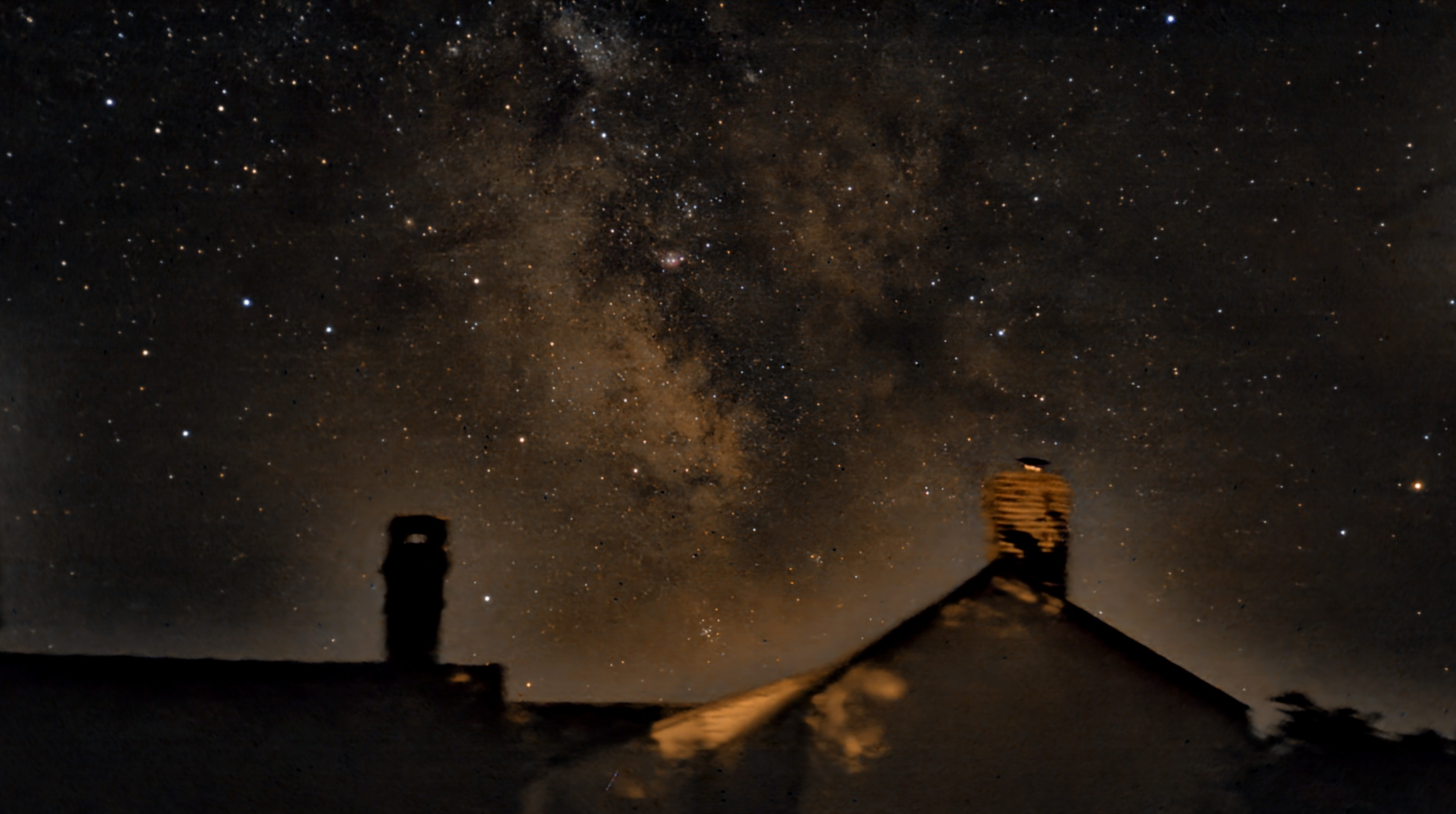

Message par steph37 » 15 juil. 2026, 08:31

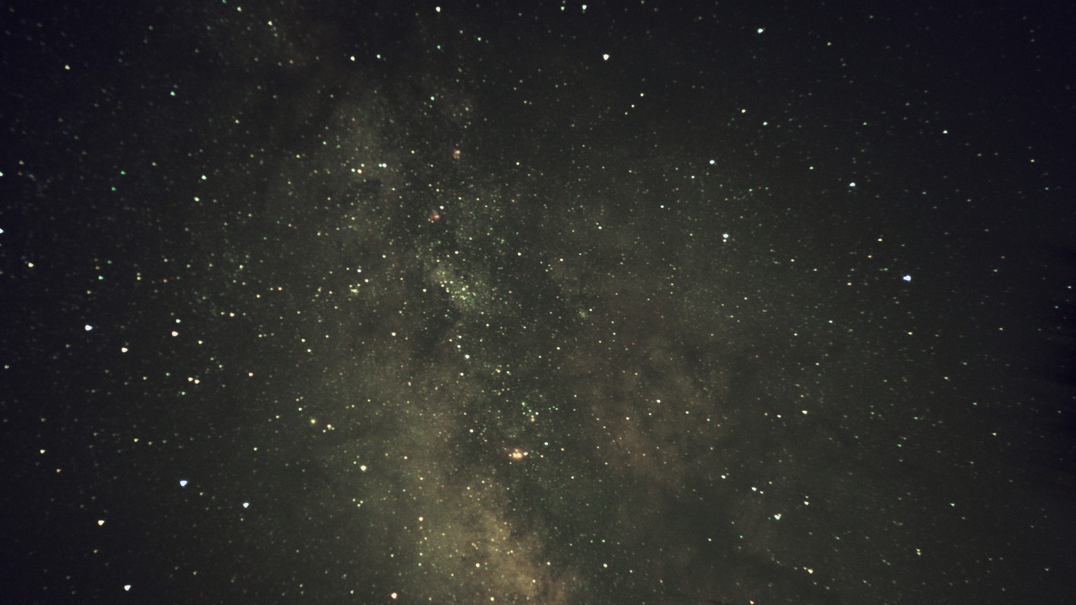

Premier essai voie lactée. Le grand angle est piégeux si on n'est pas dans un environnement dégagé. Il embarque les toits, les arbres, les premiers plans superflus... Récit des aventures :
Lever une heure du matin, choix d'utiliser la procédure officielle et la vision AR (réalité augmentée). C'est assez chouette de prime abord mais ça ne nous dit rien de la bonne altitude, celle qui ne va pas remplir l'image avec des premiers plans non souhaités. Bon j'accepte le cadrage auto, je lance, puis quelques minutes après je me ravise, interrompt le stack au bout d'une quinzaine d'images, recadre à la main, relance le stack, recadre à nouveau, relance le stack puis je le laisse bosser.
Faut pas faire comme ça :mrgreen: seul le premier essai de 15 images est potable :shifty: (j'ai mis un coup de Stellar Studio, plutôt bling-bling ici)
Je vais regarder sur le Dwarf si je peux tirer quelque chose des autres images.
Comme il y a peu d'images, le flou des toits est encore supportable ; je ne sais pas d'où vient la lumière visible sur la cheminée

Message par steph37 » 15 juil. 2026, 09:15
Récupérées avec Siril, 60 images 10s, gain 0 ; bricolées avec Affinity
(En fait une seule image est complètement floutée et empêche le stack du Dwarf de fonctionner : sans aucun doute cela vient de mon recadrage manuel :shifty: )

Message par sebb916 » 15 juil. 2026, 09:34
Cette fonctionnalité n'est pas au top , si je m'en réfère aux quelques photos moches que je vois passer sur le groupe fb Dwarf où je suis inscrit (et des photos moches, il y en a, parfois c'est même pas fini à la truelle mais à la pelleteuse... @ouki pourra confirmer :whistle: :shock: :D

Message par steph37 » 15 juil. 2026, 09:52
Je pense que ça doit marcher pas mal avec un bon ciel (ici on est du côté de Bortle 4) et avec une vue bien dégagée pour éviter les ennuis de recadrage. Je pense aussi que si on démarre la procédure "Voie lactée" et que ça ne se passe pas comme on veut, il faut la relancer depuis le début et ne pas tenter de bricoler... Si on bricole, le Dwarf ne sait même plus qu'on s'occupe de la voie lactée (les images ne sont plus étiquetées "Milky way") ; si une image est complètement floutée (car on bouge l'objectif en cours de stack), le Dwarf peut continuer d'empiler mais est complètement perdu, n'arrive pas à ignorer cette image et on n'a pas de résultat. Même en retirant le ou les images fautives, Megastack ne veut pas s'occuper des images restantes.

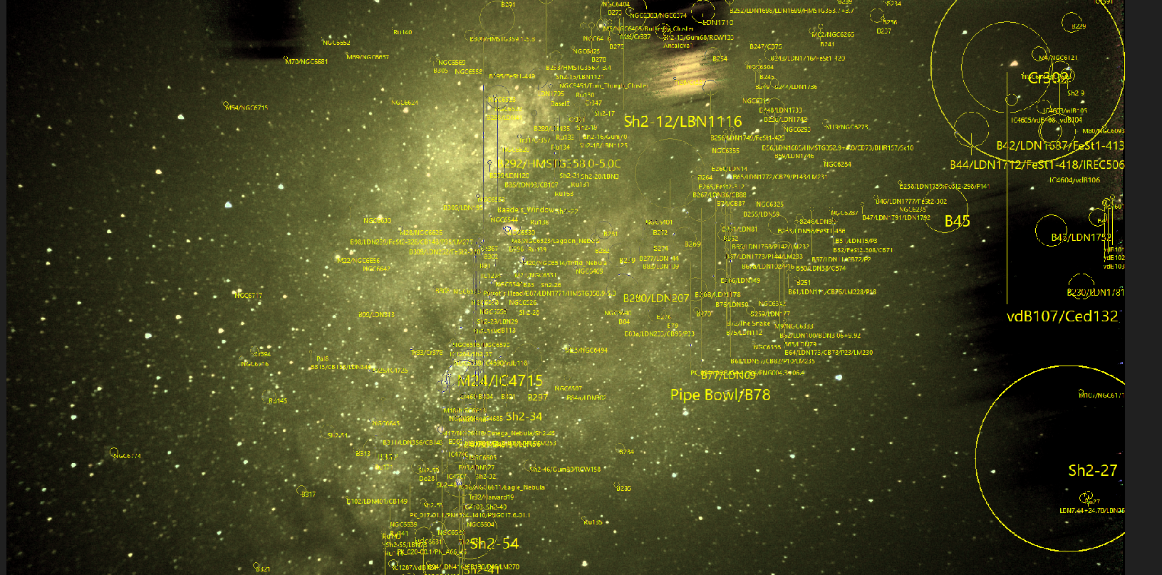

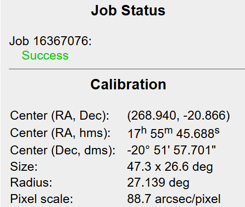

Message par steph37 » 15 juil. 2026, 10:01
Astap veut bien résoudre l'image mais il faut charger une base spéciale grand angle, j'ai choisi G05. Il y a du monde ! :D
La magnitude maxi atteinte est de 9 d'après Astap.

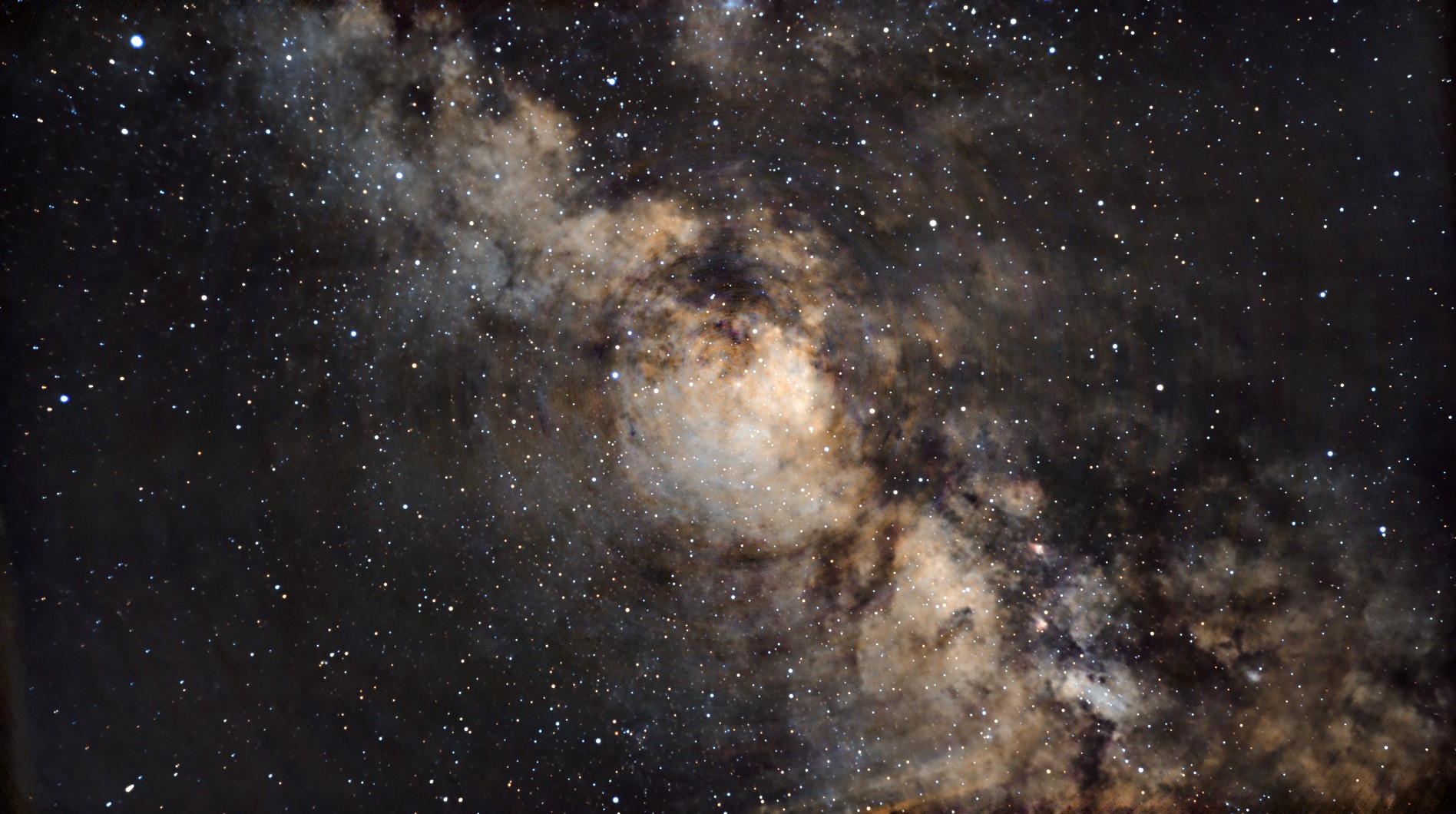

Message par steph37 » 16 juil. 2026, 06:52
Petite fenêtre vers minuit, plusieurs essais avec le mode AR mais, quand on a un endroit pas dégagé, c'est pas évident d'en tirer quelque chose. Quand on est en mode AR c'est une voie lactée virtuelle qui s'affiche, ok, mais quand on désactive l'AR, on s'attend à voir en vrai ce qu'on a en face de l'objectif (le ciel, les toits, les arbres...) et là je ne vois rien à l'écran, c'est tout noir, pas du tout pratique. Du coup on valide le cadrage, le stack démarre et c'est seulement à ce moment qu'on voit qu'on a visé trop bas... :mrgreen: On recommence tout en déplaçant à l'aveugle la voie lactée virtuelle à l'écran avec les flèches mais c'est super pifométrique par rapport aux obstacles réels :think:
Bon du coup je suis passé par l'atlas, j'ai choisi M11 et j'ai obtenu ça. 300 images 10s gain 0 mode alt-az. Résultat passé par Stellar Studio, auto puis réduction d'étoiles. Puis petit boost dans Affinity.

Message par FredWeber » 17 juil. 2026, 07:22
steph37 a écrit : ↑
Je la trouve sympa..
J'aime bien le Sagittaire
Juste le cadrage au format paysage qui "écrase" un peu la perspective.
Messages : 5296
DWARF III
Message par steph37 » 17 juil. 2026, 07:27
Merci @FredWeber ! Oui on aimerait pivoter le capteur de 90° ;)

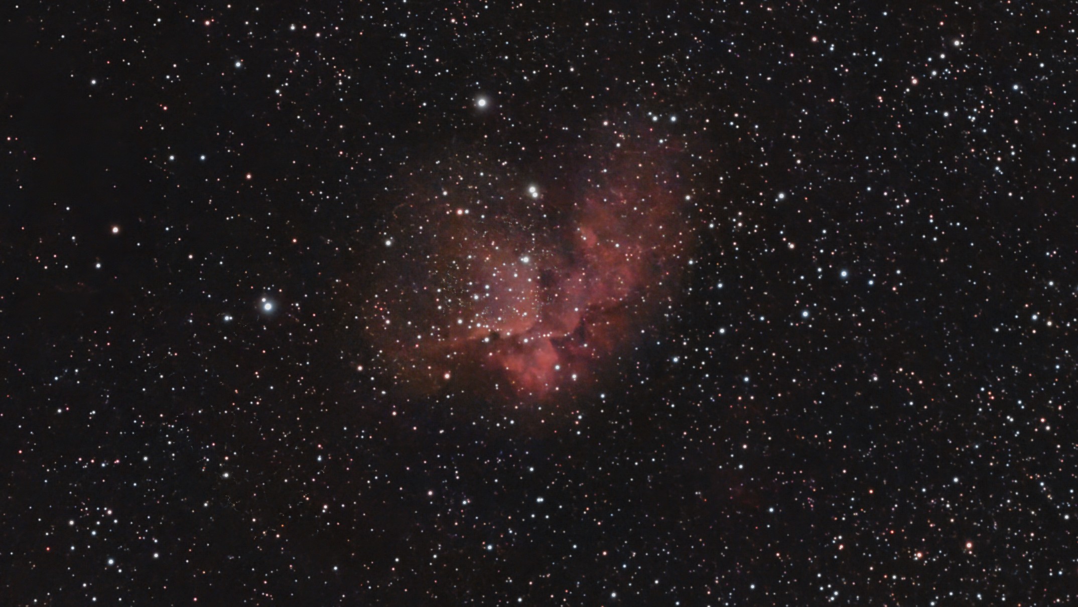

Message par steph37 » 19 juil. 2026, 07:28

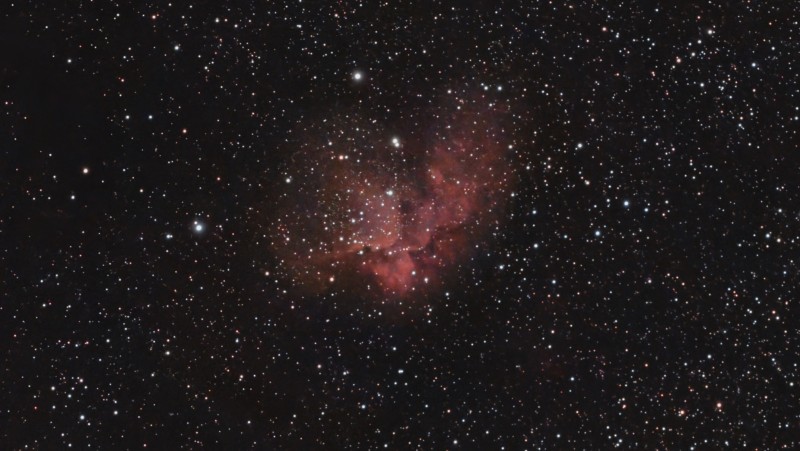

]J'avais envie d'essayer les paramètres par défaut du Dwarf pour la nébuleuse NGC 7380. Donc c'est parti, de 1h30 à 4h ce matin : 15s, gain 60, filtre duo-bande, mode Alt-Az.
Je n'étais pas sûr d'obtenir une image ... (parce que 15s, c'est pas long, gain 60, c'est pas beaucoup et en plus un filtre ... ça ne va pas dans le sens d'une abondance de signal :mrgreen: ). Ménon, faut faire confiance au Dwarf ;)
Je vais empiler quelques nuits supplémentaires pour voir si on peut améliorer ce premier résultat. (recadrage important)
Dernière modification par steph37 le 19 juil. 2026, 17:06, modifié 5 fois.

Message par kawa » 19 juil. 2026, 10:45
steph37 a écrit : ↑
En tout cas on voit quelque chose :) .
Tu as essayé sans filtre ?
Messages : 5296
DWARF III
Message par steph37 » 19 juil. 2026, 11:03
Hello @kawa oui tu as raison, on voit des trucs ;)
Il faudrait que j'essaie aussi sans filtre, je vais programmer ça ce soir
