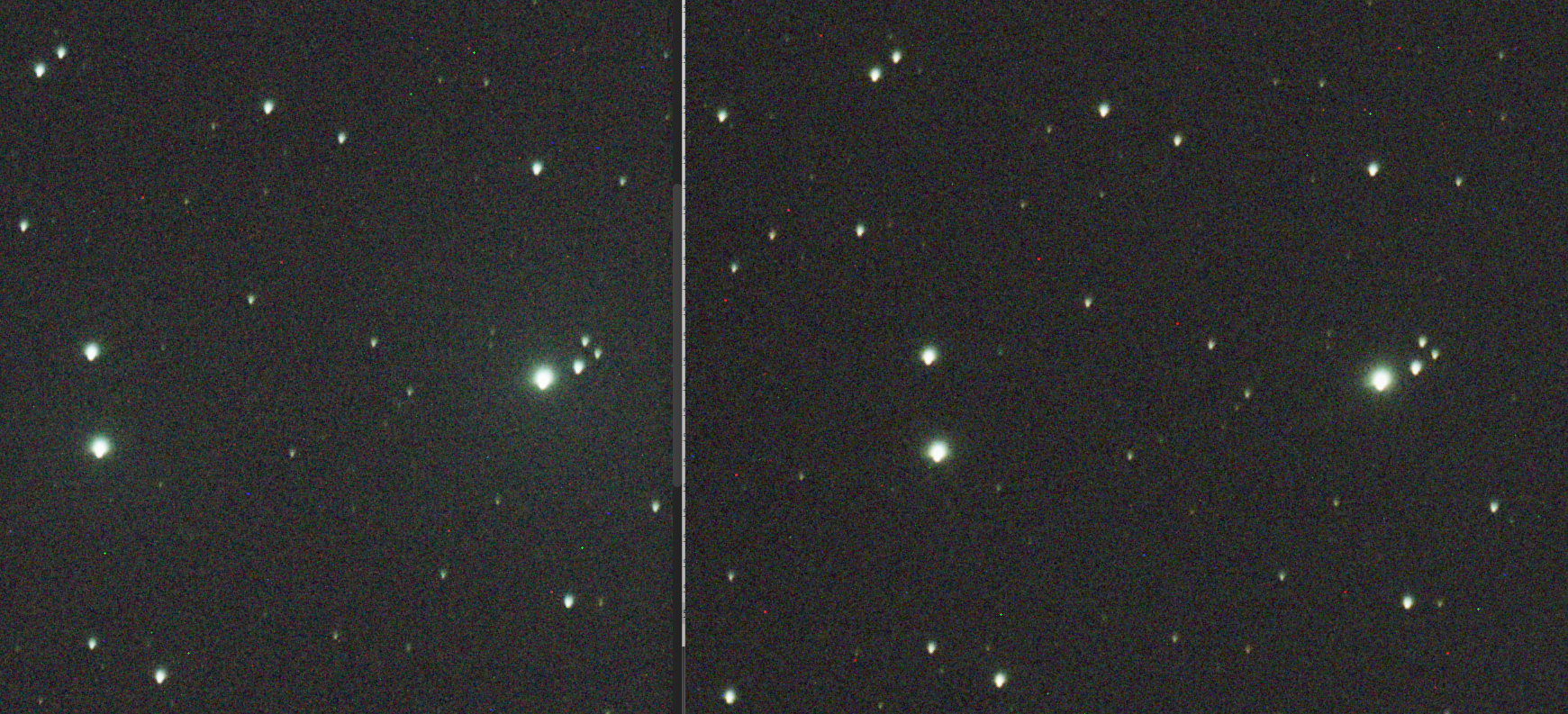

Poursuite de l'enquête :D , vue à 100%, au début du stack (à gauche), une heure après (à droite !). La mise au point n'a pas trop bougé. J'avais laissé le Dwarf sous tension 1 heure avant les prises de vue pour qu'il monte en température (Il monte lentement en température jusque 20-25° par 8° extérieurs). Je ne sais pas où est placée la sonde. Si je regarde 2 heures après, le voile (ciel voilé) est très prononcé et c'est pas facile de dire quelque chose de la mise au point.
La forme de comète est visible dès la première image, la mise au point AF vient juste de se faire.
L'extrait présenté est en gros au centre de l'image, ce n'est pas de la vraie coma qui n'affecte pas la partie centrale de l'image.

Tu as bien fait de contacter le SAV.
C'est vrai que nous examinons les images à la loupe :) mais çà ne paraît pas normal d'avoir ce défaut systématiquement.
Je n'ai rien trouvé de comparable sur le Web.
M45 de Miss Diana
elle parle d'un décalage qui peut arriver parfois mais c'est suivant l'axe RA et çà n'a pas la même tête

Effectivement Miss Diana n'a pas ce problème !
Ce qui est marrant lors du processus de mise au point par l'AF c'est qu'on voit arriver sur chaque étoile la forme de la comète floue puis nette puis re floue comme si on ne pouvait pas s'en débarrasser.
