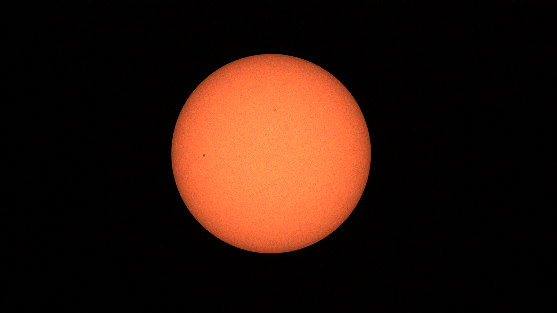

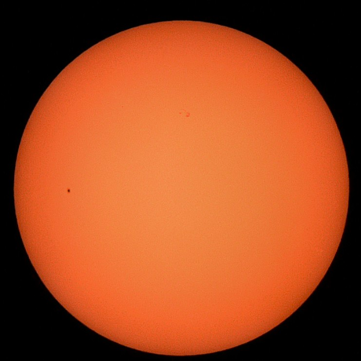

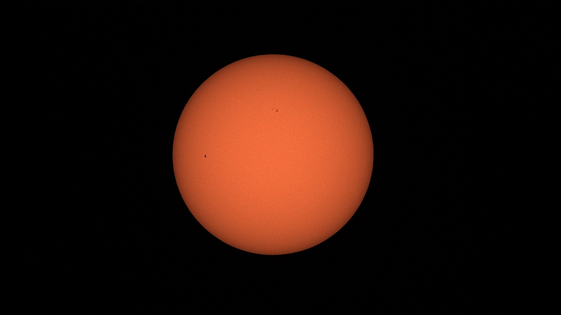

Un premier essai fait en diurne sur le soleil :
-Dwarf en mode altaz simplement posé sur une table, sans trépied.
-Menu "système solaire", "soleil" forcément.
-Filtre solaire fourni qui couvre les deux lentilles : grand angle et télé
Après un étalonnage un peu bizarre, pointage manuel vers le soleil en utilisant le grand angle
Une fois centré dans le rectangle correspondant au champ du télé, on lance le suivi qui se met en place immédiatement et avec un fonctionnement impeccable, le soleil n'a pas bougé de son point initial durant la durée d'utilisation
Trois images seulement car pas grand chose à voir en ce moment.
Photo brute, se voit bien sûr la surface, photo traitée en mode automatique par l'appli stellar studio intégrée à l'appli dwarflab
La brute, de mémoire 15 images empilées :
Le traitement automatique de Stellar studio
Crop

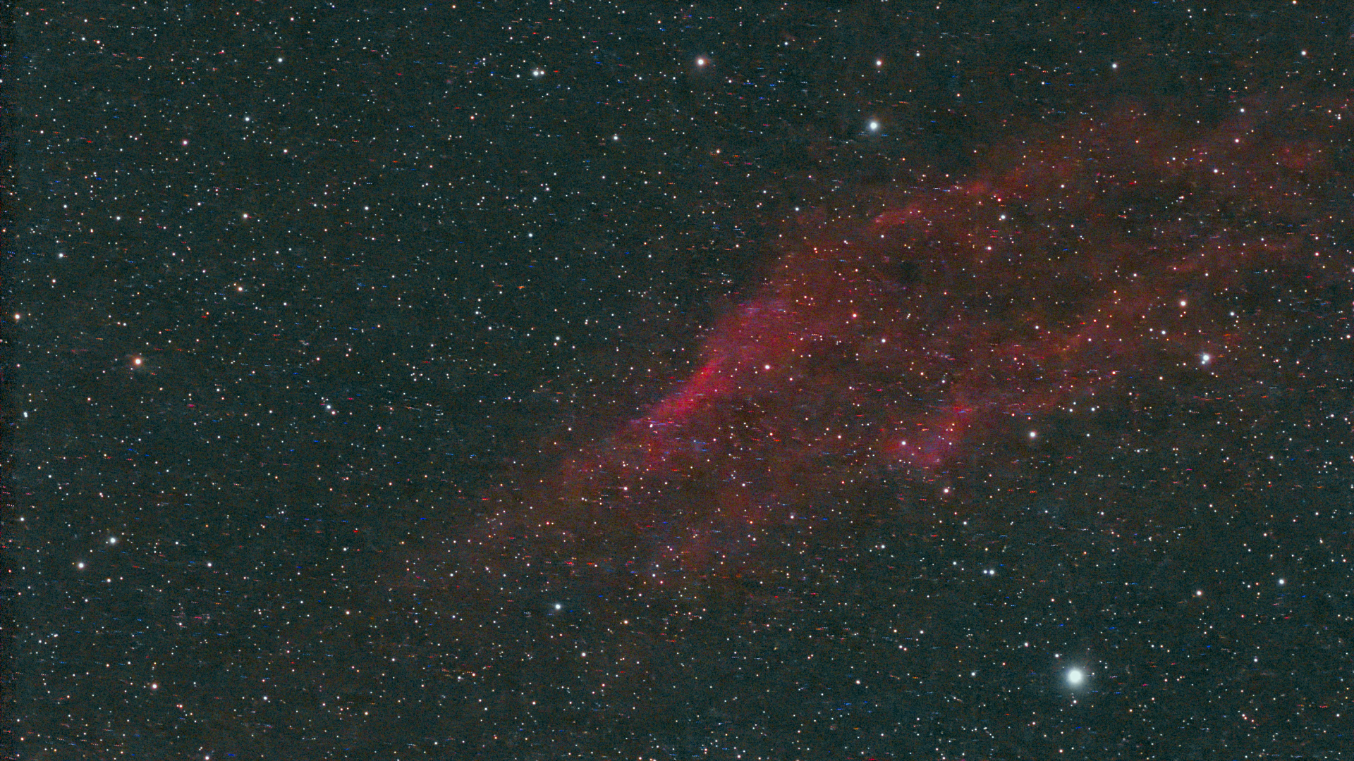

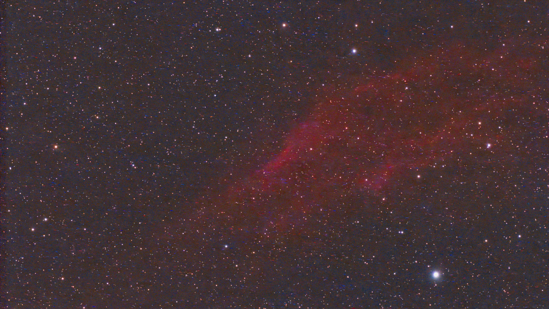

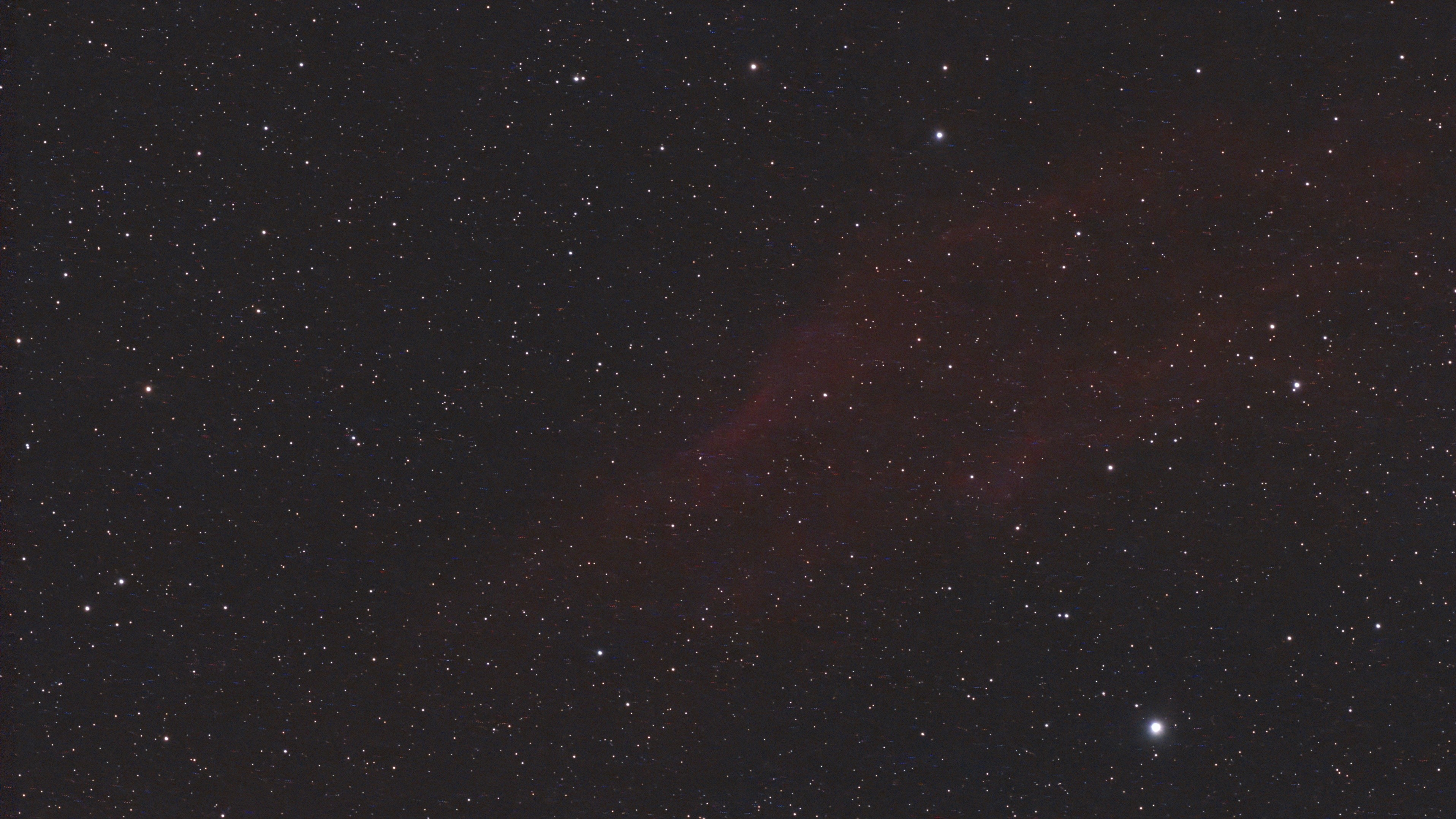

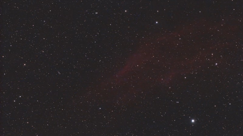

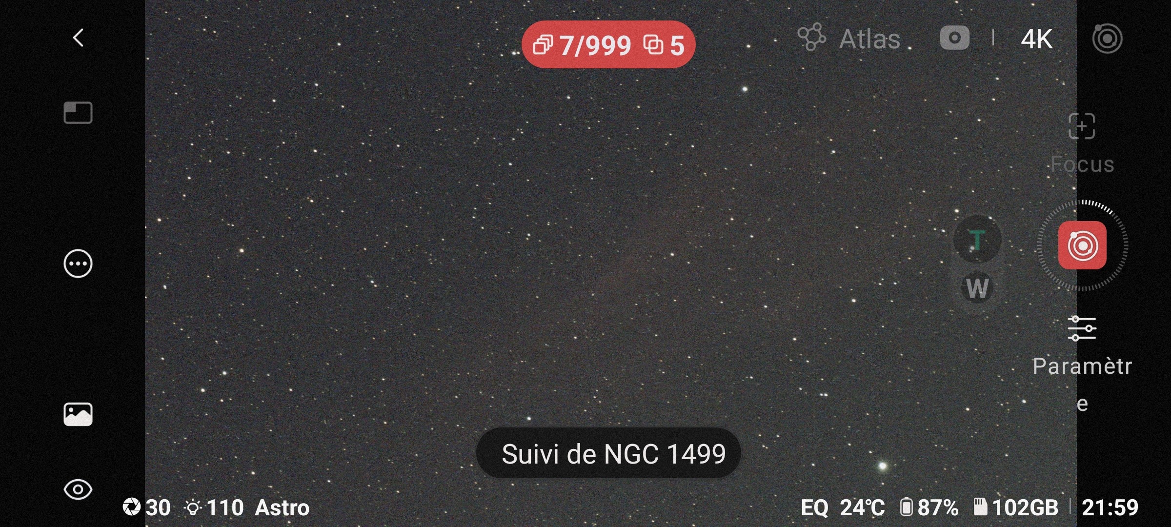

Pas tellement loin, la nébuleuse Californie, que je n'ai jamais vu, en raison du champ bien trop restreint des mes télescopes, et jamais tenté à l'APN (flemme).
Etant donc en mode "flemme + pressé" je ne fais pas de darks, ça permettra de voir les pixels chauds.
Les infos sont sur la capture écran :
Capture écran

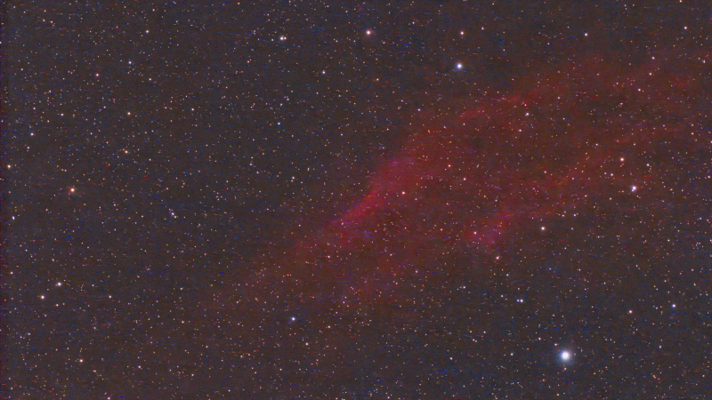

Traitement automatique dans Stellar Studio (et peut être réduction d'étoiles, je ne me souviens plus)
Amplicifation à la truelle sous Luminar (Mobile)
Avec les darks, ça va être évidemment bien plus joli.
Enfin l'occasion pour moi de voir des grandes nébuleuses ^^

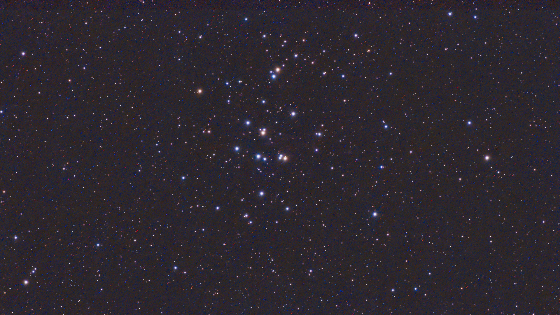

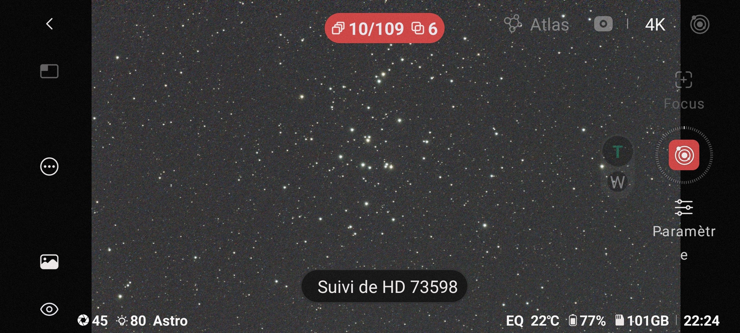

Autre test : l'amas de la ruche, en un eu plus de 7 minutes. 30 s.
La capture écran :
Le traitement auto stellar studio + luminar :
On voit bien les pixels chauds

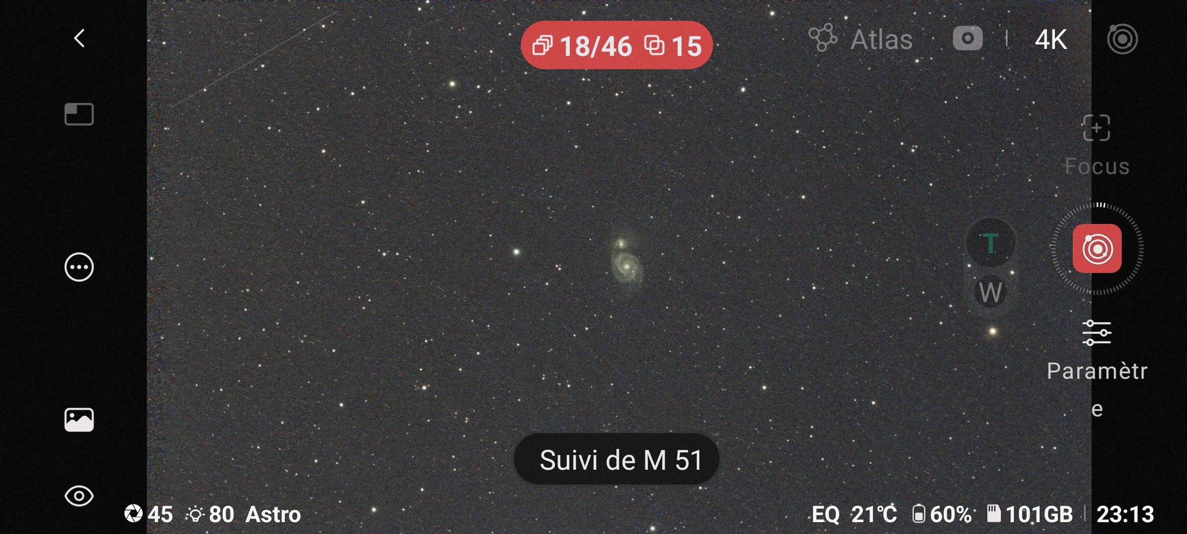

Une petite dernière de hier soir, lla très classique M51 :
Capture écran, sans darks

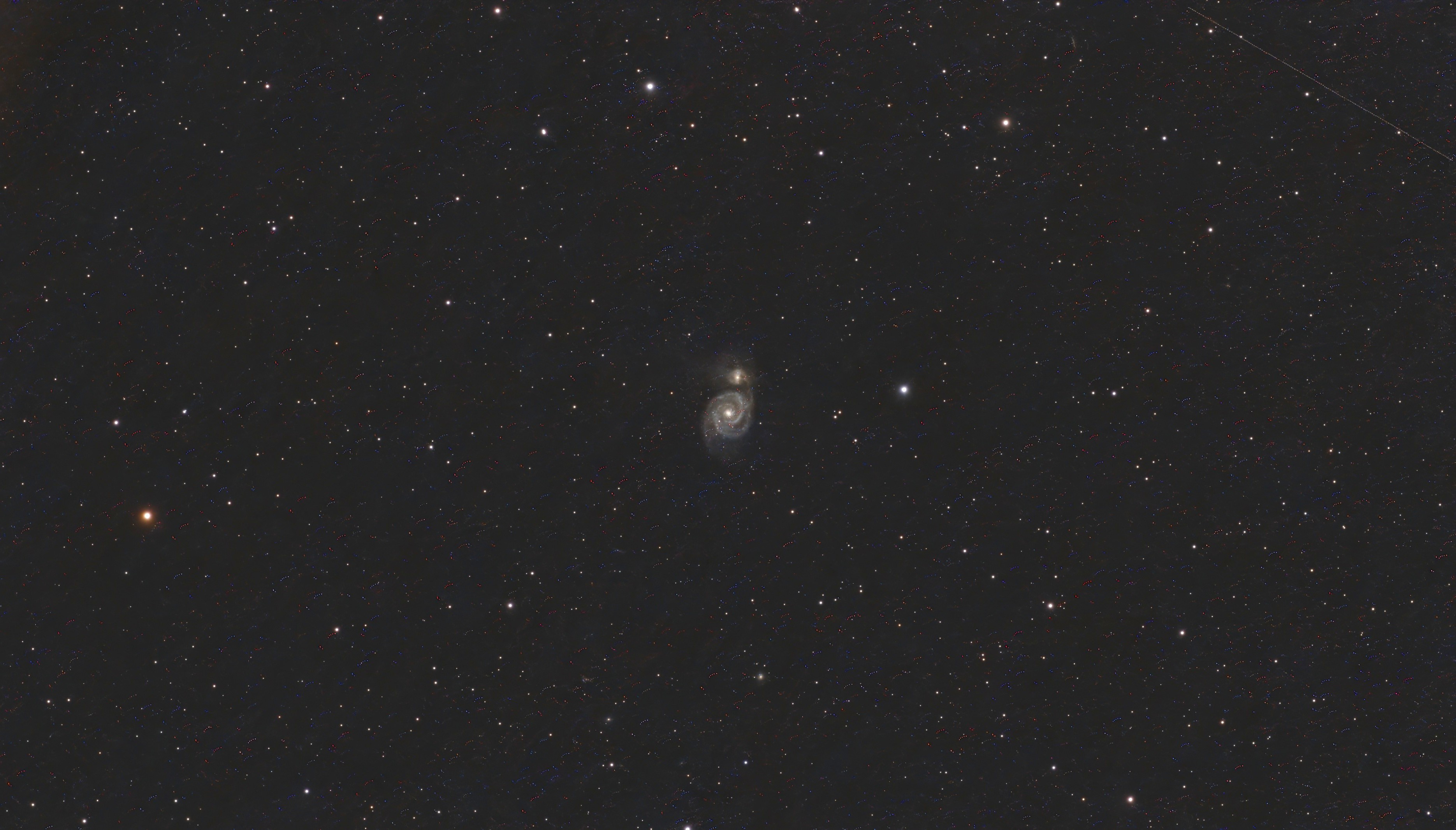

Traitement automatique + un peu d'ajout de couleurs (Photos Google)
Une fois les darks faits et soustraits, suivi d'un traitement fait autrement qu'à l'arrache en 3 minutes, il doit y avoir moyen de tirer des images pas trop moches.
Puis faire des montages comparatifs entre les 150 mm de focale du D3 et les 620 mm de focale de ma config CP

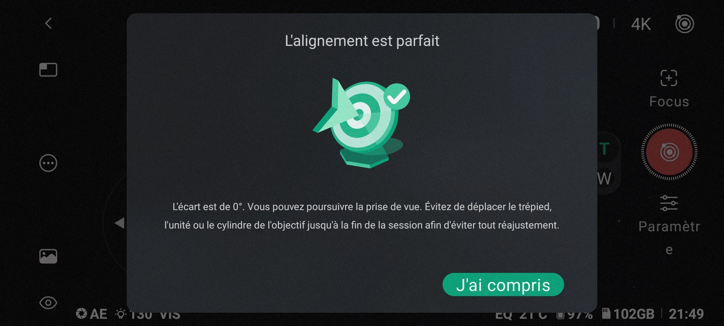

Vraiment bizarre cet alignement, avec le capteur dos à la polaire et incliné à l'opposé !
Ceci dit en 3 minutes, j'ai refait un alignement et j'arrive à 0° d'écart :

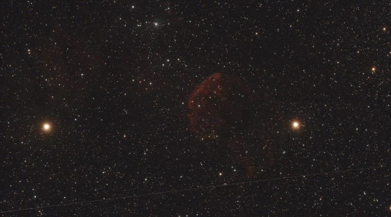

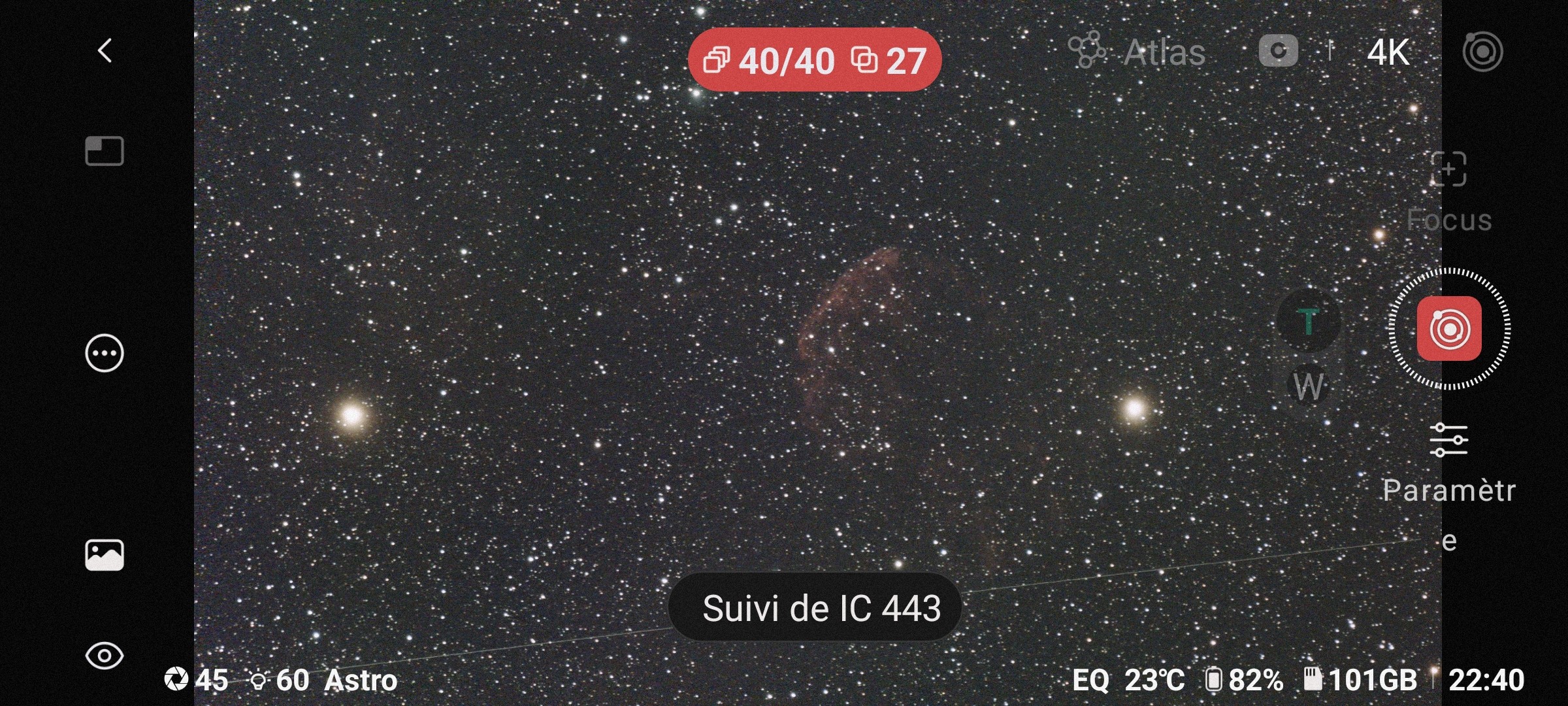

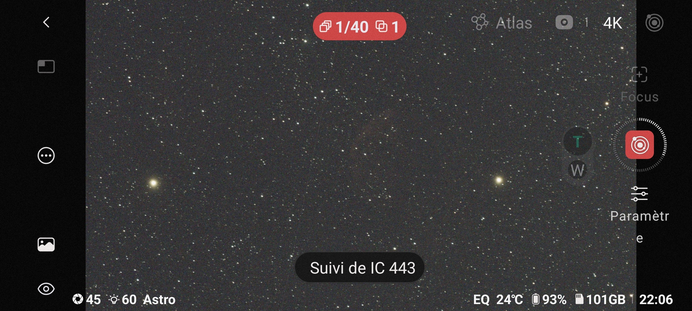

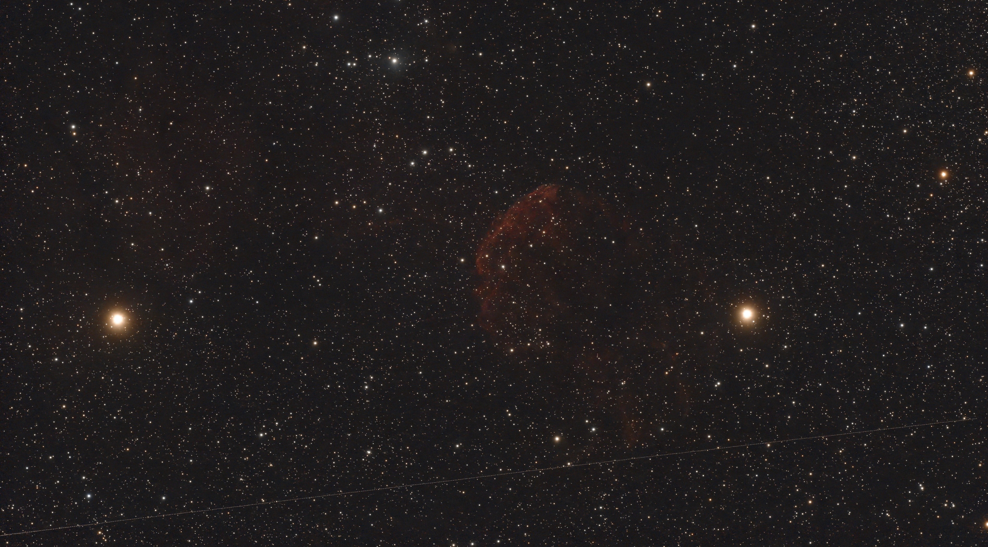

Je lance 10 darks de 45 s, gain 60 et direction la nébuleuse de la Méduse : voilà le one shot :;
La direction n'est pas optimale avec deux lampadaires en dessous ; j'ai mis une chaise pour couper un peu l'éclairage, et c'est parti pour une session test 30 minutes.
Truc pratique : pas besoin d'aller chercher les darks, l'appareil le fait tout seul en comparant les paramètres d'acquisition avec les darks présents ; si ça colle, alors soustraction automatique, sinon il demande d'en refaire
Messages : 7488
Dwarf3 sous le ciel de Moselle
Message par sebb916 » 16 avr. 2026, 23:17
30 minutes programmées mais il a du y avoir du rejet.
Capture écran au bout des 30 min :

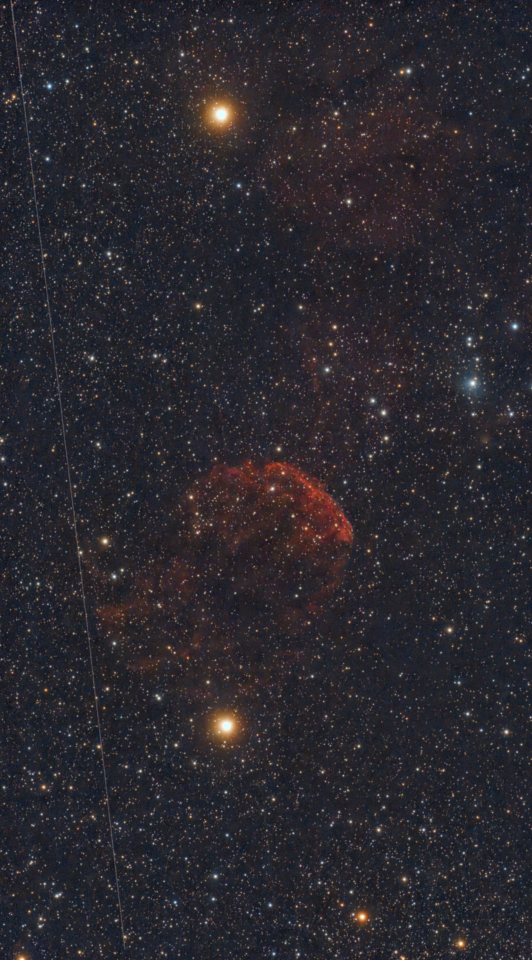

Le traitement auto par Stellar studio :
Cosmétique avec Luminar :

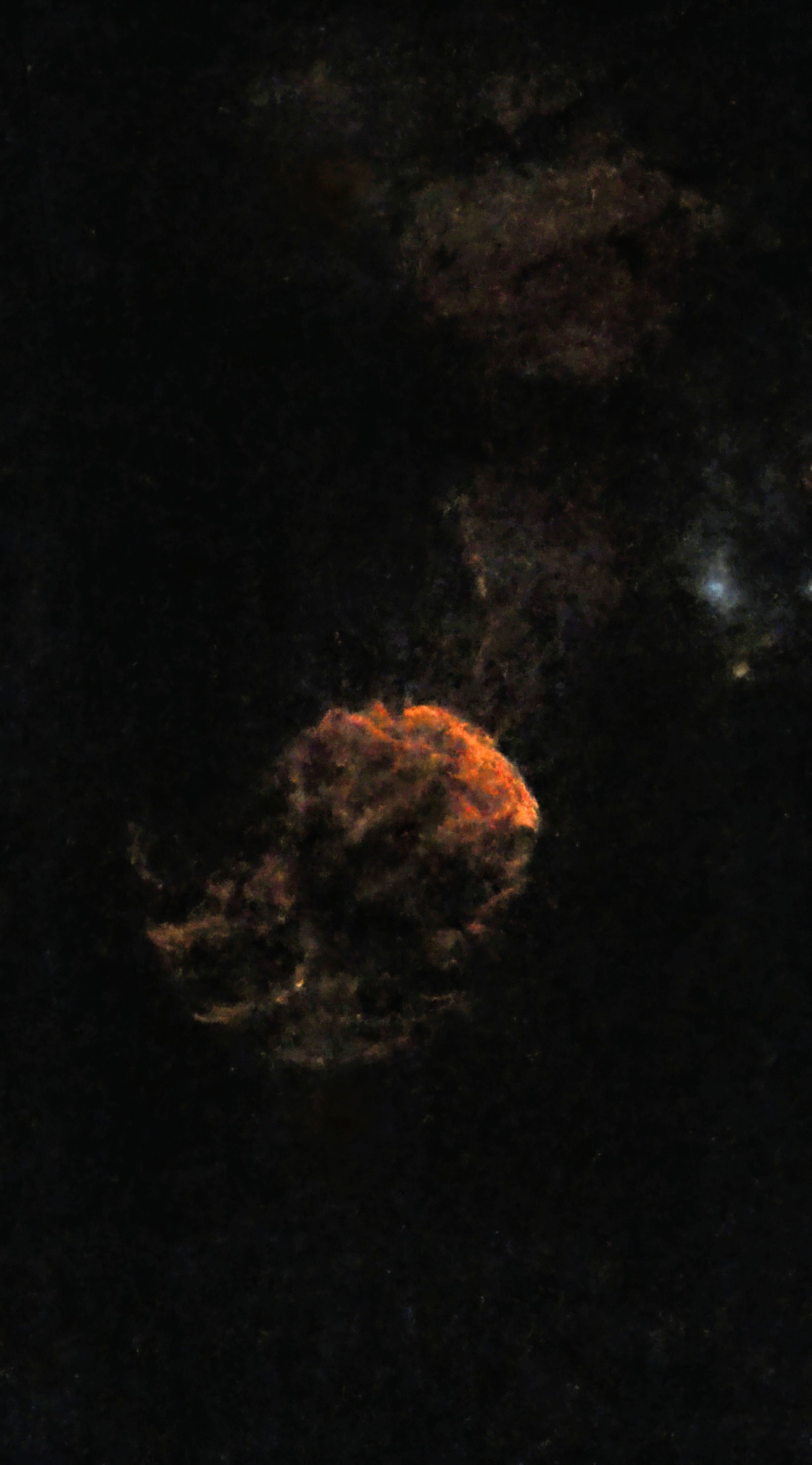

Et même une starless fournie par l'appli :

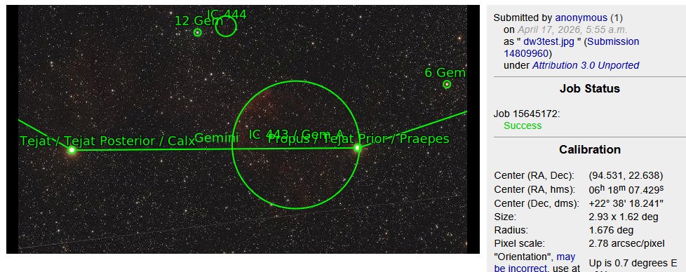

Message par pejive » 17 avr. 2026, 08:00
2,8 arcsec/pix c'est le mieux que puisse faire le Dwarf
Pas pu estimer la magnitude atteinte (astap---> not found )

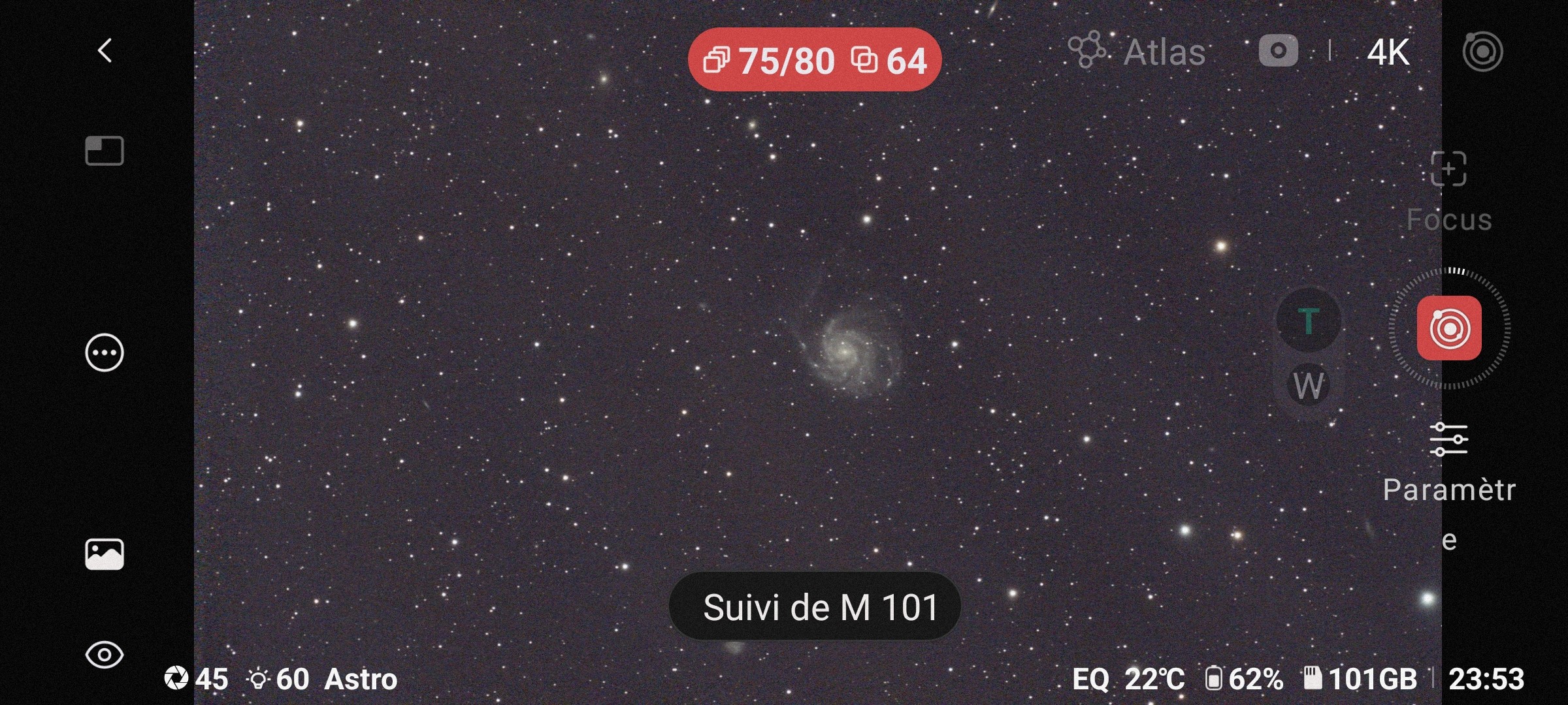

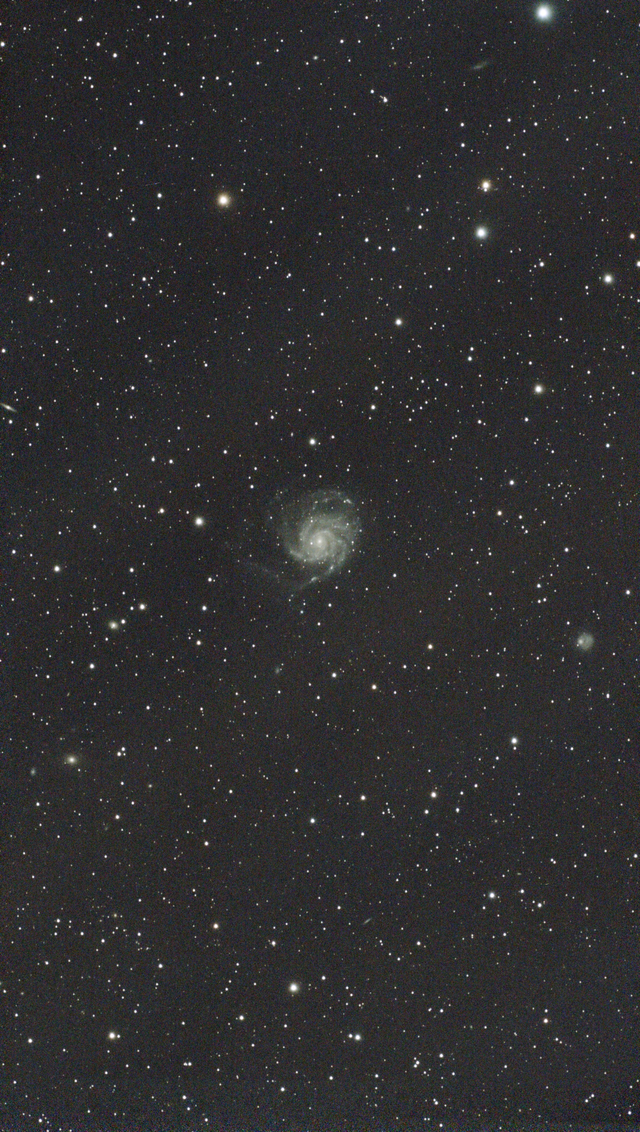

Pour la seconde cible, je me suis tourné vers l'ultraclassique : M101.
Suffisamment haute, cela semblait un bon choix, malgré une mauvaise transparence.
En récupérant l'image empilée je vois des traînées que j'impute dans un premier temps un des passages nuageux, puis en allant voir les images brutes unitaire, je me suis rendu compte que la galaxie était passé de part et d'autre du câble électrique juste au-dessus mais que je n'avais plus vu dans le noir....
Le ciel étant encore poisseux j'ai préféré remballer et j'ai voulu lancer des traitements automatiques par l'application Stellar studio.
J'en ai profité pour configurer le mode STA et donc connexion wifi sur ma box à l'intérieur, mais après 45 minutes de diverses tentatives, impossible de télécharger les trois images qui devaient être traités par l'application. 😡
