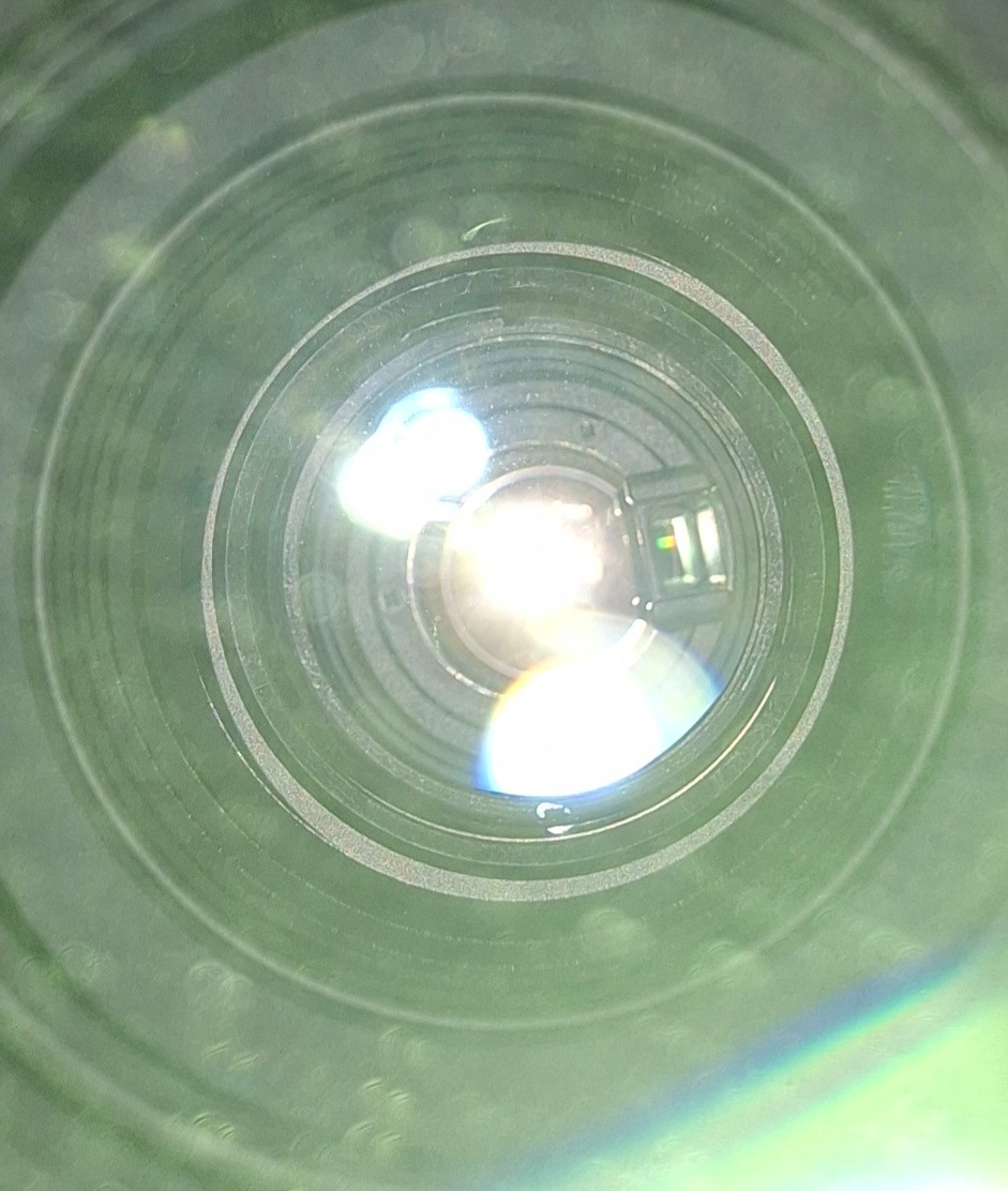

Voici une photo du prisme :
Avec l'antireflet du filtre, on ne distingue pas le capteur. Je vais le descendre jusqu'à je puisse le voir sur un flat puis le remonter un peu.

De mon côté je me debrouille pour avoir le prisme a l'endroit où il ne laisse plus de trace sur le flat et apres je met un petit trait au crayon gris sur le support du prime pour marquer la limite et pouvoir le bouger et le remettre comme je veux.
Les étoiles pas rondes je les ai sur les instruments en bord de champ ,selon l'instrument elles sont plus ou moins rondes pour moi cela me semble normal étant donné qu'on capture le faisceau tout au bord du champ. Ce qui va accentuer cela c'est le possible tilt , l'erreur de collimation, ou l'absence d'un correcteur de champ. Sur le RC j'ai les étoiles rondes dans le milieu et inférieur du champ OAG et un peu aplaties sur le bord haut , mais ça ne m'inquiète pas plus que cela, une fois la mise au point faite ce sont des petites taches bien définies qui ressemblent aux autres sauf en cas de mauvais seeing, mais dans ces cas la de toute façon les étoiles guides sont toutes affectées.

Le capteur de ta 220mini est bien orienté dans le même sens que le prisme ?Fredjel a écrit : ↑05 févr. 2026, 12:26Voici une photo du prisme :
Concernant les paramètres d'autoguidage avec l'OAG, j'ai l'impression que je fais aussi bien qu'avec une lunette guide mais je n'ai pas encore essayé d'optimiser. Je tourne avec des temps de pose d'1 sec, max dec et ra à 500ms. Agressivité entre 30 et 50%.
Mais moi aussi, je suis preneur de vos paramètres.

Je viens de démonter la bestiole. La bague de tilt faisait obstruction.
J'ai donc descendu le prisme. J'ai fait un flat et loupé, on voit l'ombre du prisme sur le capteur. J'ai remonté un peu et bingo! Le flat est propre.
Je pense que ça devrait être bon maintenant.
