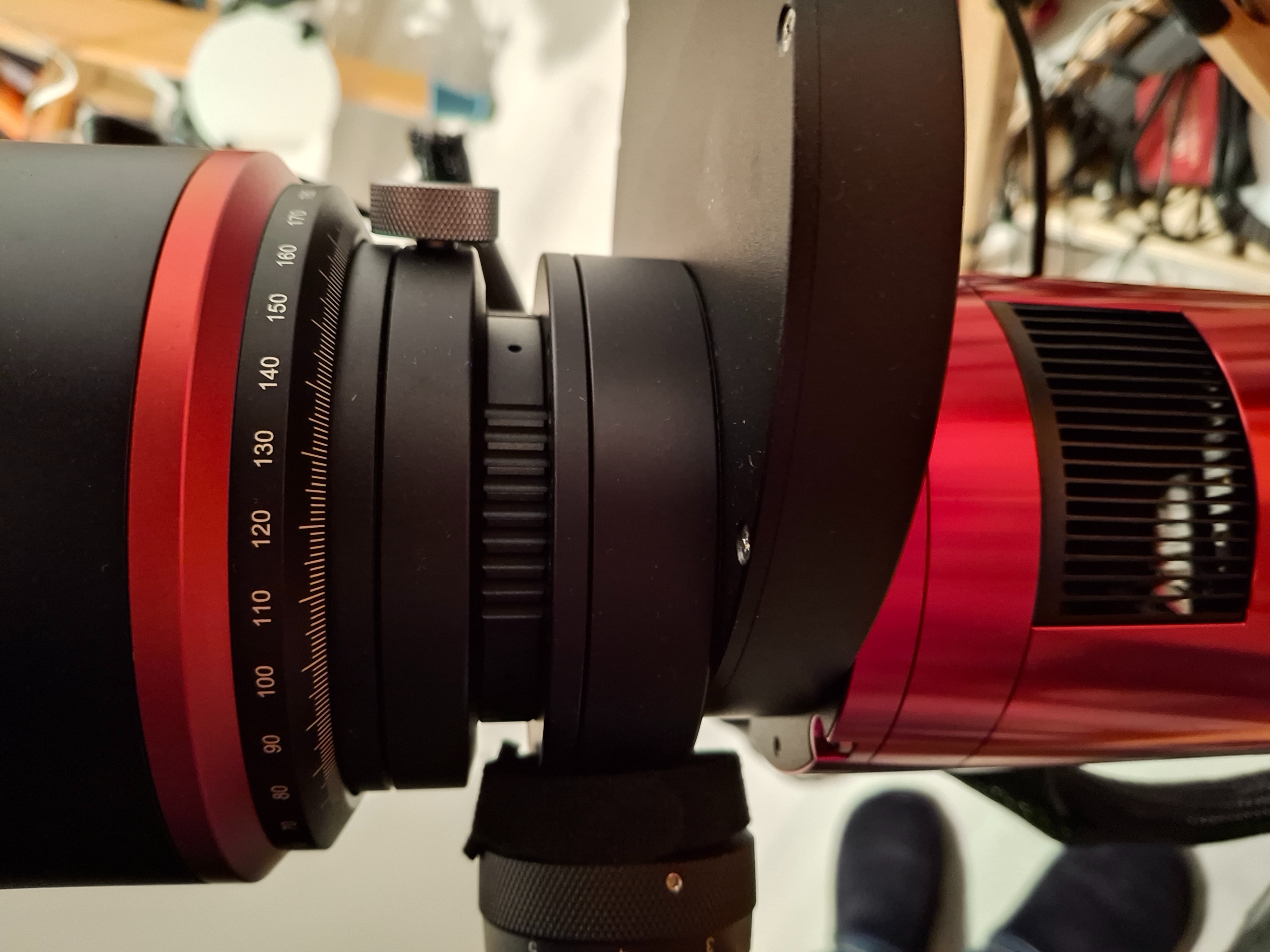

Voici mon montage :
Pas de bague en M42.
Je vais tenter de descendre le prisme. Mais quand je regarde par l'ouverture de la lunette, le prisme me semble bien dégagé.

Ce qui peut se passer, c'est que de ton point de vue, tu vois le prisme de devant car tu es décalé. Mais peut-être que du point de vue de l'orthogonalité stricte,
la bague en sortie de l'OAG mord sur le champs du prisme.
Il y a deux façons de le vérifier:
1) dévisser au niveau de la bague côté lulu et se mettre à la perpendiculaire avec ses yeux.
2) Tu peux essayer avec un écran à flat et tu regardes quand est-ce que le prisme mord dessus.

Le capteur de ta 220mini est bien orienté dans le même sens que le prisme ?Fredjel a écrit : ↑05 févr. 2026, 12:26Voici une photo du prisme :

OAG : moitié d'étoiles ???
Oui, bien sur.fcouma a écrit : ↑05 févr. 2026, 18:28Le capteur de ta 220mini est bien orienté dans le même sens que le prisme ?Fredjel a écrit : ↑05 févr. 2026, 12:26Voici une photo du prisme :
Je viens de démonter la bestiole. La bague de tilt faisait obstruction.
J'ai donc descendu le prisme. J'ai fait un flat et loupé, on voit l'ombre du prisme sur le capteur. J'ai remonté un peu et bingo! Le flat est propre.
Je pense que ça devrait être bon maintenant.

Le tilt, il nous les fera toutes
Problème résolu, confirmation en attente
