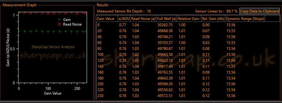

Je viens de faire l'analyse du capteur de ma minicam8 en mode Linearity HDR , y a pas a dire c'est bien linéraire
le mode normal

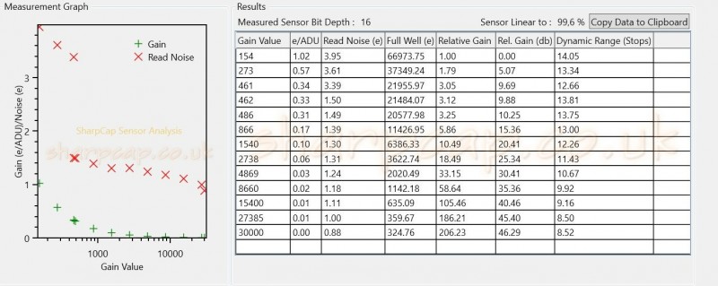

Alors, d'abord, j'ai voulu faire l'analyse capteur de ma Touptek 2600C... pour voir si tout était bien comme sur la "M" (spoil : oui ! Et tant mieux, car j'avais fait tous mes darks en espérant ça !!
Il y a donc bien une baisse du bruit à 300 (le fameux "HCG") :
Comme pour la "M", j'avais fait des darks pour des poses à gain 100 (broadband) et 300 (narrowband)... Pas vraiment pu en profiter pour l'instant, vue la météo depuis 1 mois et demi !
MAIS j'ai découvert ça !!
Je ne sais pas depuis combien de temps ça existe, mais cela n'y était pas quand j'ai reçu ma 2600M (et que j'avais cherché quel mode et gain utiliser avec).
Cool !!!
Du coup, j'ai refait une analyse capteur dans ce mode, pour voir :
Donc, gain 462 pour avoir l'effet "baisse de bruit" avec le "High Fullwell". Le gain relatif est équivalent à ce qu'on a au gain 300 en mode "normal".
J'ai regardé quel brightness ça donnait, par rapport au gain 300 : le même, apparemment (j'avais réglé le gain 300 à 400 de brightness-offset).
Du coup, je me dis que je n'ai peut-être pas besoin de refaire une banque de darks pour le gain 462 (High Fullwell Low Noise)... ??.. Du moins, le temps d'essayer ce gain en vrai sur le ciel pour voir si ça change quelque chose (avant de me taper des heures à faire des darks dans ma cave !!
Il y a un peu plus de bruit à 462 qu'à 300, mais aussi un peu plus de tout ce qui est bien aussi... Donc, si c'est mieux, j'échangerai mon gain 300 Low noise contre ce gain 462 High Fullwell Low noise... A tester.
Cool !!!

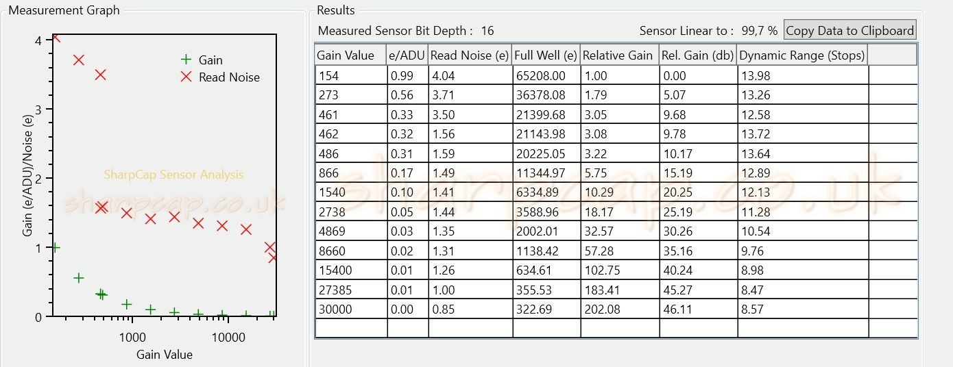

- Olivier-Fantasy
- Messages : 10186
Les caméras astros , courbes caractéristiques, drivers .......
Résultat, je me suis dit : "Est-ce qu'il n'y aurait pas ce High Fullwell aussi sur la mono ??"...
Donc, je vire la cam couleur et je branche la mono... Et SC a recommencé à m'em... bêter !!! (Il avait déjà figé 1-2 fois sur le test précédent, donc je l'avais mis à jour : "Correction de bugs", qu'il disait, le bon Robin... donc j'avais espoir).
Ben, c'était pire !!! J'ai eu du mal à faire cette seconde analyse capteur, d'abord car SC plantait quand je changeais de profil (pour mettre en "Fullwell")... Puis les poses ne se faisaient pas (poses infinies, qui ne terminait pas)... Et ça figeait ! Obligé de couper avec Ctr+Alt+Suppr !!...
Zeeeen... Je ne sais pas ce que bricole Sir Robin, et pourquoi, ou ce qui se passe... Mais SC galère bien, depuis plusieurs mois, c'est un brin pénible !
Bref, j'ai redémarré tout l'ordi, et ça a fini par tenir !
Heureusement que je ne voulais pas imager le ciel, vite fait entre 2 nuages : j'aurais passé mon temps à faire de l'informatique !
Enfin, j'ai pu avoir mon analyse capteur de la Touptek 2600M en mode High Fullwell Low noise :
Idem la version couleur, y compris pour le brightness-offset (j'ai vérifié).
Donc, pareil, je vais tester avec les darks que j'ai déjà, en espérant que ça passe - et si c'est mieux, je remplacerai le gain 300 par le 462, pour le narrowband.
(Si Maître @John Mc Burn passe par là et a un avis sur l'utilisation de ce gain "High Fullwell", je suis preneur

De ce que j'en vois... sur la 2600M
Mode "Low noise"
Mode "Fullwell Low noise"
En mode "Fullwell", on a un gain unitaire (hourra ?)... mais aussi bien plus de bruit... Par contre, le fullwell passe de 51500 à quasi 67000 ! Ce n'est pas rien. Et la dynamique est identique.
Donc, super fullwell, mais du bruit (et meilleur ratio e/ADU, si ça compte ?).
Et si on compare le gain 300 (HCG) Low noise :
Et l'équivalent en gain 462 Fullwell Low noise :
En mode "Fullwell", on n'a pas beaucoup plus de bruit, mais bien plus de fullwell (heureusement, c'est fait pour !
), plus de gain et un peu plus de dynamique. Cela devrait être bon pour le narrowband, ça, non ?
Je vous passe le comparo pour la cam couleur, c'est idem (juste le gain relatif, qui est plus bas à 462).
So what? A quoi il sert, ce mode Fullwell ?
Je le verrai bien à gain 100 pour des cibles qui flashent genre M42 (pour tenter de ne pas cramer le coeur)... Et à gain 462 pour le narrowband... (même si là, avec les gros filtres, on n'a pas trop de "grosses lumières", mais peut-être le risque de cramer les étoiles avec les hypertemps de pose que ces filtres très serrés demandent - surtout avec un bazooka à f/7 !).
Mode "Low noise"
