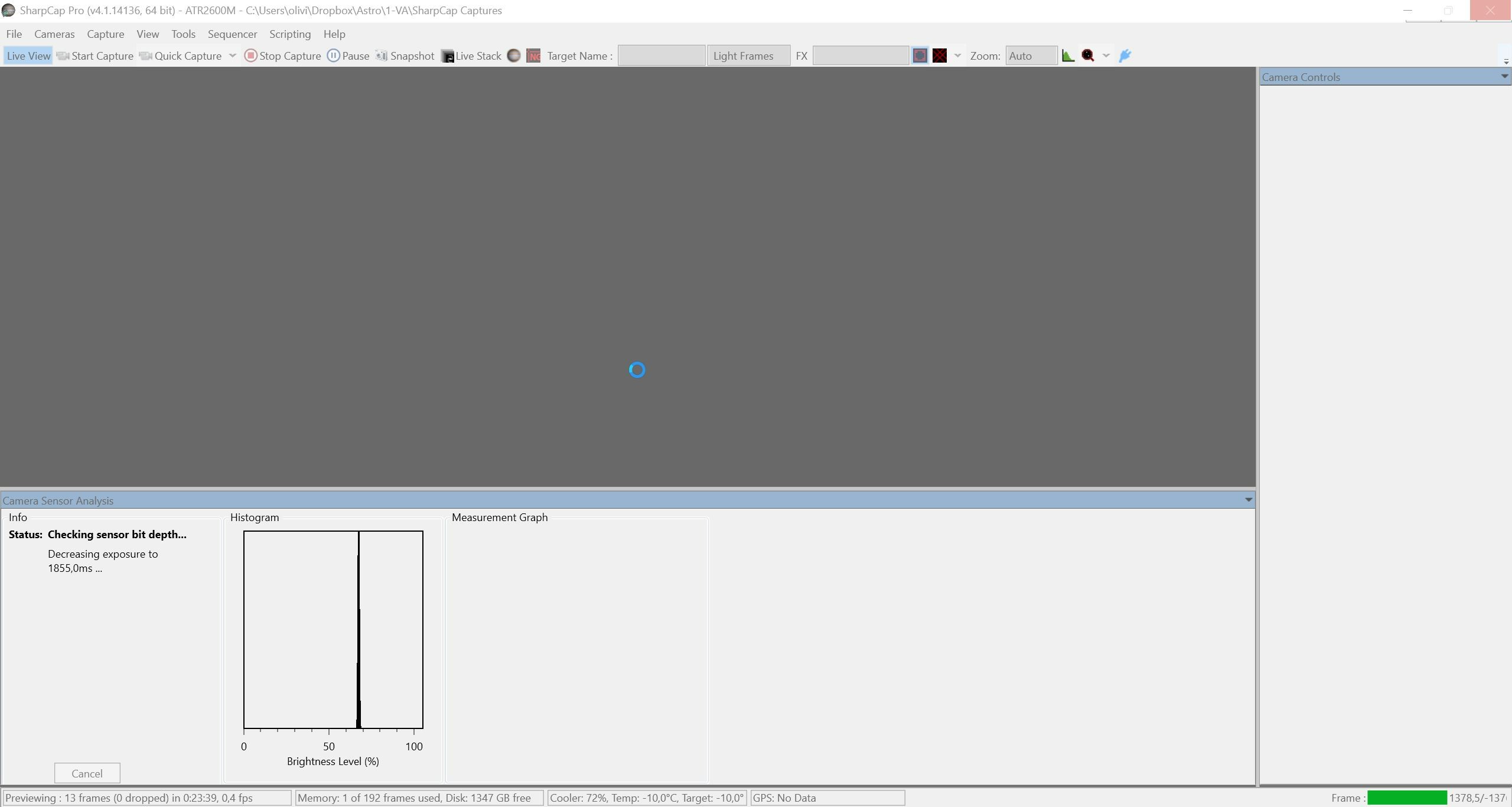

Donc, je vire la cam couleur et je branche la mono... Et SC a recommencé à m'em... bêter !!! (Il avait déjà figé 1-2 fois sur le test précédent, donc je l'avais mis à jour : "Correction de bugs", qu'il disait, le bon Robin... donc j'avais espoir).
Ben, c'était pire !!! J'ai eu du mal à faire cette seconde analyse capteur, d'abord car SC plantait quand je changeais de profil (pour mettre en "Fullwell")... Puis les poses ne se faisaient pas (poses infinies, qui ne terminait pas)... Et ça figeait ! Obligé de couper avec Ctr+Alt+Suppr !!... :twisted:
Zeeeen... Je ne sais pas ce que bricole Sir Robin, et pourquoi, ou ce qui se passe... Mais SC galère bien, depuis plusieurs mois, c'est un brin pénible !

Bref, j'ai redémarré tout l'ordi, et ça a fini par tenir !
Heureusement que je ne voulais pas imager le ciel, vite fait entre 2 nuages : j'aurais passé mon temps à faire de l'informatique ! :ninja:
Enfin, j'ai pu avoir mon analyse capteur de la Touptek 2600M en mode High Fullwell Low noise :
