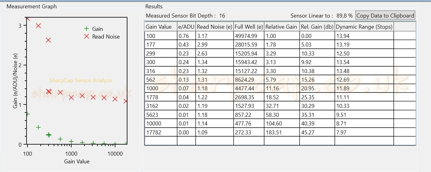

Analyse de la 2600M Touptek en mode High Full well ultra low noise
Analyse de la 2600C Touptek (imx571 couleur) mode High Full well ultra low noise , c'est pas tout a fait pareil.

Sensor analysis de la ZWO ASI678mc
je pense l'utiliser autour du gain 200...si jamais je revois le ciel :mrgreen:

Message par pejive » 25 mars 2026, 08:10
analyse de la Player One 662M
(peut-être à refaire car les résultats pour la linéarité semblent bien mauvais)

Merci du partage, c'est toujours intéressant.
Pour ton analyse, pas forcément besoin de refaire, car cela ne changera pas les chiffres essentiels.
Là, tu vois que ton meilleur gain est à 210 (ou au dessus)... ça suffit comme info.
Après, si c'est pour faire du planétaire, comme on règle le gain à la main en fonction du temps de pose choisi, en savoir sur le gain est moins utile qu'en ciel profond...

je referais quand même (bis repetita placent) :D car là j'avais la caméra sur table avec un éclairement pas forcément bien stable.
Sinon oui çà confirme que les conditions optimales en CP se situent pour un gain de 210 à 220.

Message par pejive » 25 mars 2026, 16:02
nouvelle mesure avec un pc différent et la caméra montée sur la lunette.
Mais les nuages défilants ont encore plus perturbé la mesure de linéarité :angry-cussingblack:
sinon le reste est conforme à la 1ère analyse

Opmc73 a écrit :
04 avr. 2026, 12:42
Analyse de la Touptek2600M en mode High Full Well loew Noise + HCG en read mode (pour touptek il faut activer les options de read mode spéciales dans le menu camera de SC4)
Je ne comprend pas trop l'interet de ce mode en voyant les résultat ;)
on dirait un mode hdr mais pas uniforme
