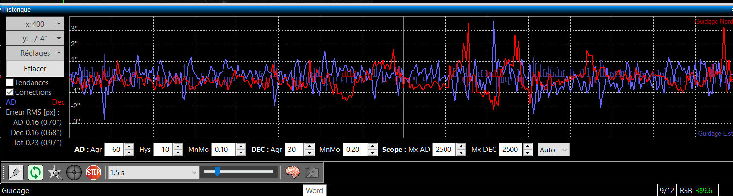

D’après tes screens, tu ne guides pas a 2" rms mais a 0.80" et des brouettes, c'est déjà plus pareil, et sans aucune optimisation des réglages de PHD, l'EP est contenue, bref je ne vois pas la une monture digne de figurer dans les horror story de cloudynight :closedeyes:
Je vais te donner mon exemple, puisque c'est celui que je connais le mieux, avec mon eqm stock et avec un grade bleu bite en phd, j'ai commencé a 1.5" rms, j'ai réglé ma monture, deux fois (la première je n'avais plus assez de jeu et c’était pire), j'ai appris a peaufiner l’équilibrage car c'est super important, et surtout j'ai appris a me servir de PHD car les réglages c'est a toi de les trouver, il ne faut pas compter sur ce qu'il te propose pour arriver a un truc qui marche!
Ben voila, maintenant a coup sur je tourne entre 0.27" et 0.60" selon la région visée (je ne refais pas l’équilibrage selon le coté du méridien ou je me situe) et ça roule! Et c'est une bête eqm-35 :ninja:

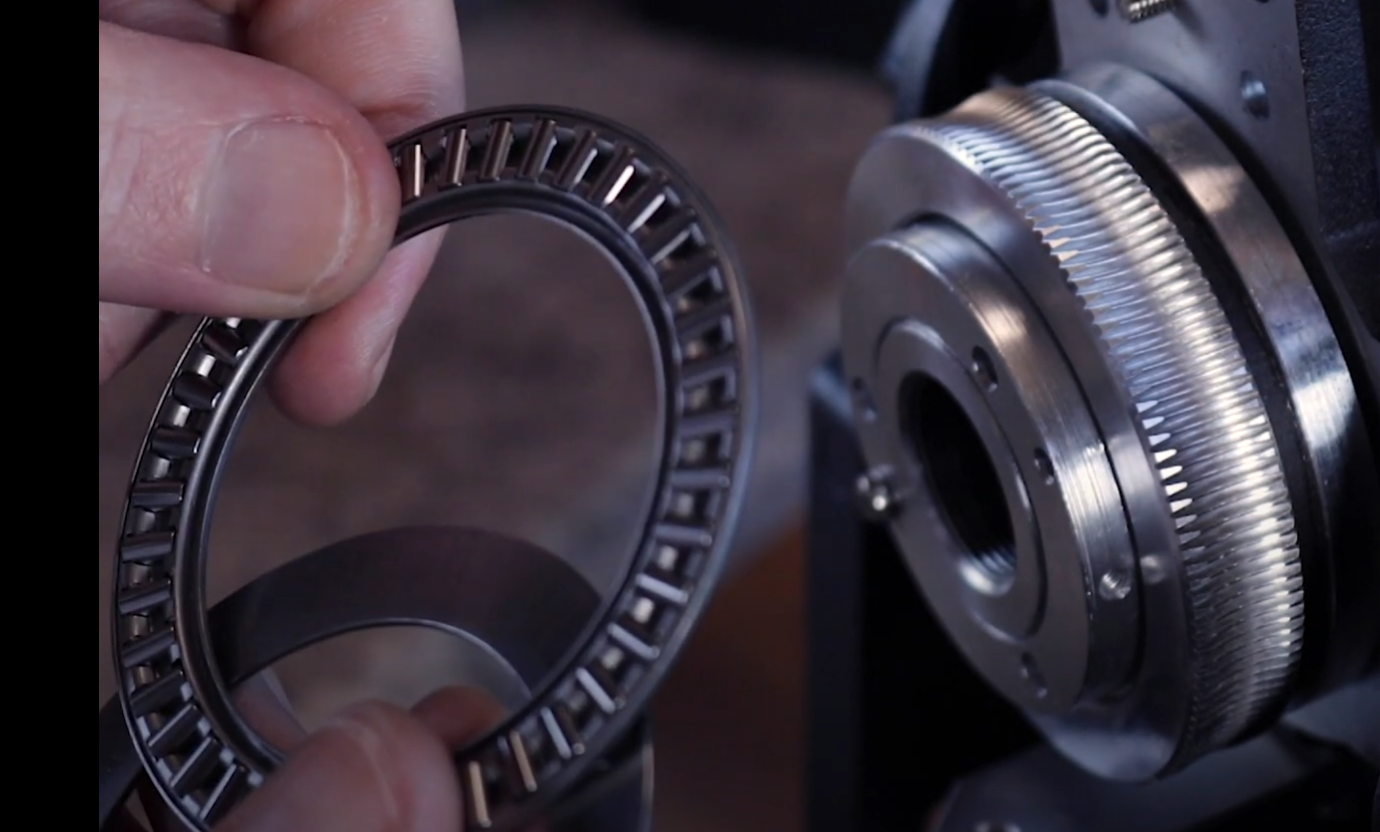

Je n'ai vu nul part quelqu'un démonter aussi loin : https://www.cloudynights.com/topic/6975 ... adjusting/
A moins que ça ne soit les deux roulements entre le frein et la roue dentée ? Si on peut appeler ça un roulement.
Messages : 4251
Et si je changeais de monture ?
Message par turbojf » 03 nov. 2021, 23:02
Falconpage a écrit : ↑
03 nov. 2021, 22:54
c'est une butée à aiguilles
Message par Falconpage » 03 nov. 2021, 23:04
turbojf a écrit : ↑
03 nov. 2021, 23:02
03 nov. 2021, 22:54
:doh: , désolé de mon ignorance.
Merci ;)
Ok donc le roulement est après le caoutchouc noir :

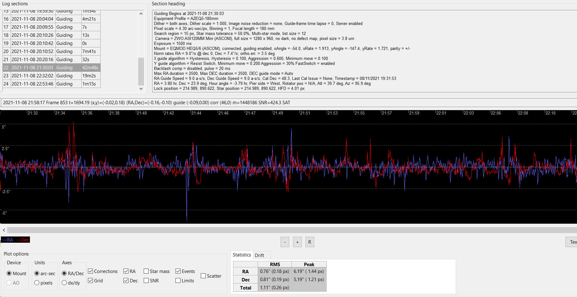

Si vous avez suivi mon week-end, j'ai démonter complètement l'axe AD (moteur, VSF, axes, etc.).
Le nettoyage et le graissage fait, c'est le moment des premiers tests :)
J'ai toujours en travers de ne pas avoir pu démonter la VSF pour changer les roulements .... :evil: :twisted:
Au passage j'ai inversé les bloc VSF de l'AD et DEC, les deux blocs n'ont pas les mêmes roulements (changés par un ancien propriétaire ?) : du coup j'ai mis sur l'AD celui qui me semble le plus fluide au mouvement : plus dur que l'autre mais pas la moindre sensation de point dur.
L'autre est moins dur mais on sent clairement les roulements métalliques quand on fait tourner à la main.
A part le vent du nord qui me secoue la monture régulièrement je trouve ça pas trop mal :)
Quand il n'y a pas de vent ça semble vouloir rester entre 1 et -1 :)
Il faut que je peaufine le réglages de PHD2.
Message par Falconpage » 08 nov. 2021, 22:57
Ca bouge beaucoup à chaque brise chez vous ?
Dernière modification par Falconpage le 08 nov. 2021, 23:33, modifié 1 fois.
C'est effectivement dommage car cet anneau sert à mettre en charge l'axe de la VSF, et s'il est trop serré, on a des points durs ou des blocages.
08 nov. 2021, 22:17
Ca @John Mc Burn m'avait fortement déconseillé de le faire : VSF et roue dentée sont plus ou moins appairées à force, "rodées" si tu veux, surtout après des années. Le risque est de dégrader le guidage, au moins temporairement, si je me souviens bien.
Sur les perfs, en RMS c'est carrément bien (0.19 pixels tu auras du mal à descendre beaucoup en dessous, pas une question de monture mais d'échantillonnage de guidage. On voit du 0.15 pixel assez souvent, mais pas beaucoup moins). Si ce sont les bourrasques qui te font grimper ton peak-peak, c'est bon signe, mais à refaire en l'absence de vent...!

Message par Falconpage » 08 nov. 2021, 23:30
Merci @clouzot pour tes encouragements.
A si ça pose problème je vais remettre mes VSF en ordre.
On m'a conseillé de chauffer un peu la bague pour la décoincer, on verra : je n'ai pas trop envie d'endommager le roulement derrière si au final je ne peux pas le changer.
