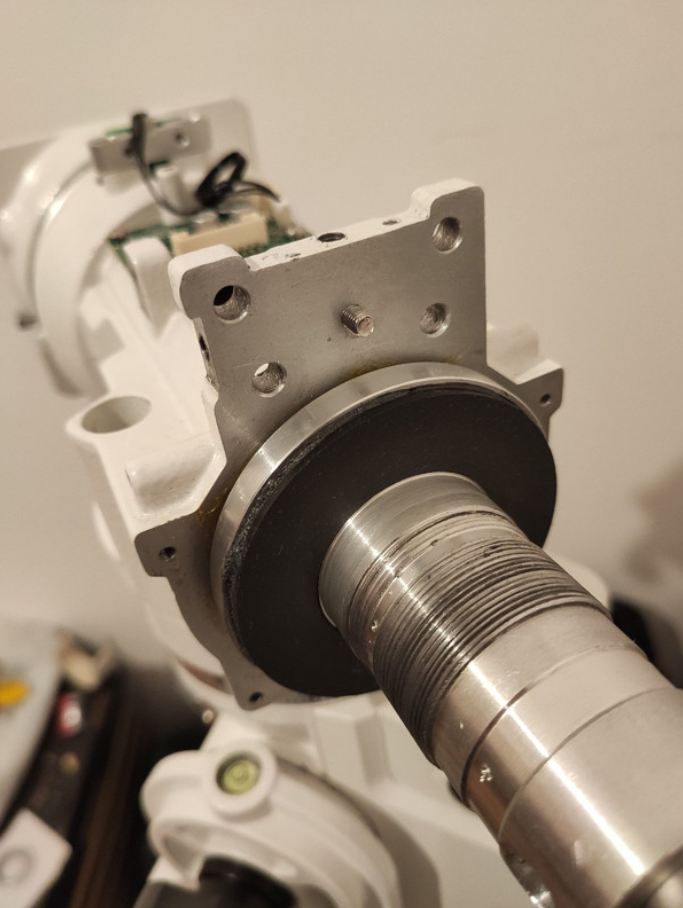

Qui a une EQ6-R Pro ici ? L'idée c'est de pouvoir la transporter de mon bureau vers l'extérieur sans la démonter du pied
Justement l'intérêt de cette monture c'est sa bonne stabilité quand elle est assise sur un trépied bien lourd ou mieux un pied colonne.
J'ai l'impression que rapport qualité/prix c'est difficile de faire mieux.

Si tu te sens de la bricoler, lances toi, tu verras ça reste de la mécanique simple. Et pour revenir aux tarifs pratiqués par DFO, vu le temps consacré à ce type de maintenance cela reste très raisonnable pour un professionnel.
Je n'ai rien à dire sur leurs tarifs, c'est du boulot et ils reprennent la mécanique de A à Z avec j'imagine parfois de belles surprises à gérer dans leur forfait.
Me concernant j'ai regardé des vidéos de démontage de la monture, ça me semble pas bien compliqué par rapport à la tienne.
Quand j'aurais réuni le matos nécessaire je me permettrai peut être de faire un petit sujet d'aide pour avoir ton avis et celui des autres bien sur.
Si déjà je fais ça, on sera bien :)
Par contre si je démonte autant changer les roulements des VSF.

Message par Steph » 03 nov. 2021, 22:22
Falconpage a écrit :
03 nov. 2021, 21:33
Après 7 ans de bons et loyaux services, si tu démontes, changes également les roulements des axes.

Message par Falconpage » 03 nov. 2021, 22:54
Steph a écrit :
03 nov. 2021, 22:22
03 nov. 2021, 21:33
Je n'ai vu nul part quelqu'un démonter aussi loin : https://www.cloudynights.com/topic/6975 ... adjusting/
A moins que ça ne soit les deux roulements entre le frein et la roue dentée ? Si on peut appeler ça un roulement.

Et si je changeais de monture ?
Message par turbojf » 03 nov. 2021, 23:02
03 nov. 2021, 22:54
c'est une butée à aiguilles
Message par Falconpage » 03 nov. 2021, 23:04
turbojf a écrit :
03 nov. 2021, 23:02
03 nov. 2021, 22:54
:doh: , désolé de mon ignorance.
Merci ;)
Ok donc le roulement est après le caoutchouc noir :

Message par Falconpage » 08 nov. 2021, 22:17
Bonsoir,
Si vous avez suivi mon week-end, j'ai démonter complètement l'axe AD (moteur, VSF, axes, etc.).
Le nettoyage et le graissage fait, c'est le moment des premiers tests :)
J'ai toujours en travers de ne pas avoir pu démonter la VSF pour changer les roulements .... :evil: :twisted:
Au passage j'ai inversé les bloc VSF de l'AD et DEC, les deux blocs n'ont pas les mêmes roulements (changés par un ancien propriétaire ?) : du coup j'ai mis sur l'AD celui qui me semble le plus fluide au mouvement : plus dur que l'autre mais pas la moindre sensation de point dur.
L'autre est moins dur mais on sent clairement les roulements métalliques quand on fait tourner à la main.
A part le vent du nord qui me secoue la monture régulièrement je trouve ça pas trop mal :)
Quand il n'y a pas de vent ça semble vouloir rester entre 1 et -1 :)
Message par clouzot » 08 nov. 2021, 23:21
08 nov. 2021, 22:17
C'est effectivement dommage car cet anneau sert à mettre en charge l'axe de la VSF, et s'il est trop serré, on a des points durs ou des blocages.
08 nov. 2021, 22:17
Ca @John Mc Burn m'avait fortement déconseillé de le faire : VSF et roue dentée sont plus ou moins appairées à force, "rodées" si tu veux, surtout après des années. Le risque est de dégrader le guidage, au moins temporairement, si je me souviens bien.
Sur les perfs, en RMS c'est carrément bien (0.19 pixels tu auras du mal à descendre beaucoup en dessous, pas une question de monture mais d'échantillonnage de guidage. On voit du 0.15 pixel assez souvent, mais pas beaucoup moins). Si ce sont les bourrasques qui te font grimper ton peak-peak, c'est bon signe, mais à refaire en l'absence de vent...!
Message par Falconpage » 08 nov. 2021, 23:30
Merci @clouzot pour tes encouragements.
A si ça pose problème je vais remettre mes VSF en ordre.
On m'a conseillé de chauffer un peu la bague pour la décoincer, on verra : je n'ai pas trop envie d'endommager le roulement derrière si au final je ne peux pas le changer.
