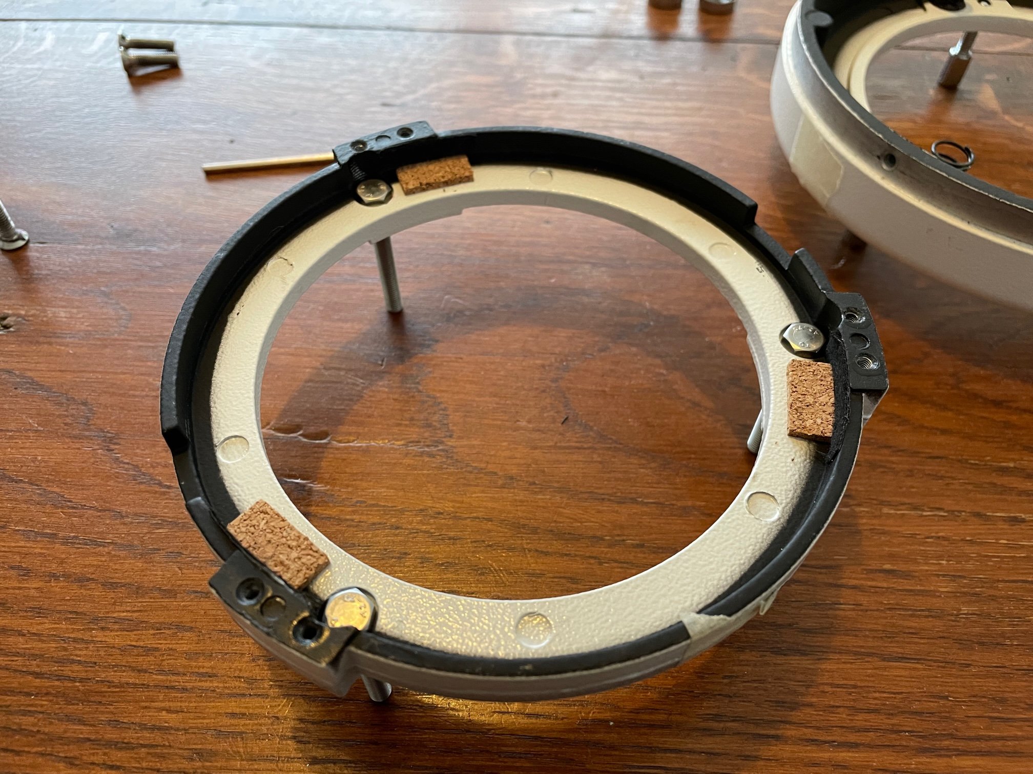

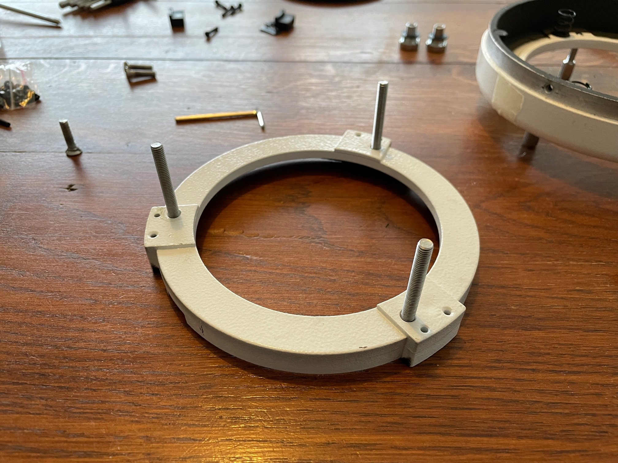

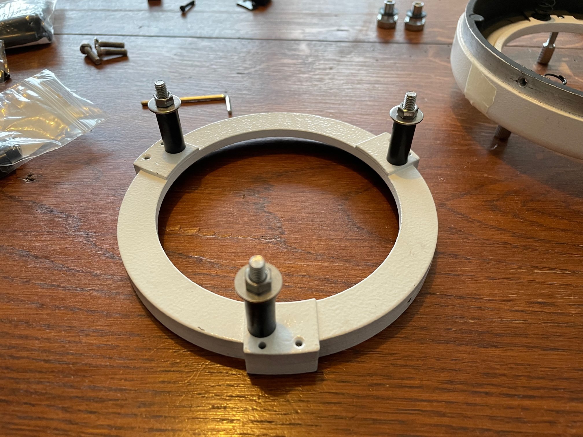

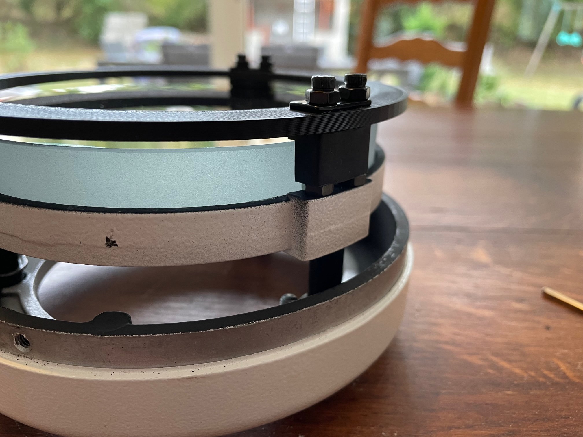

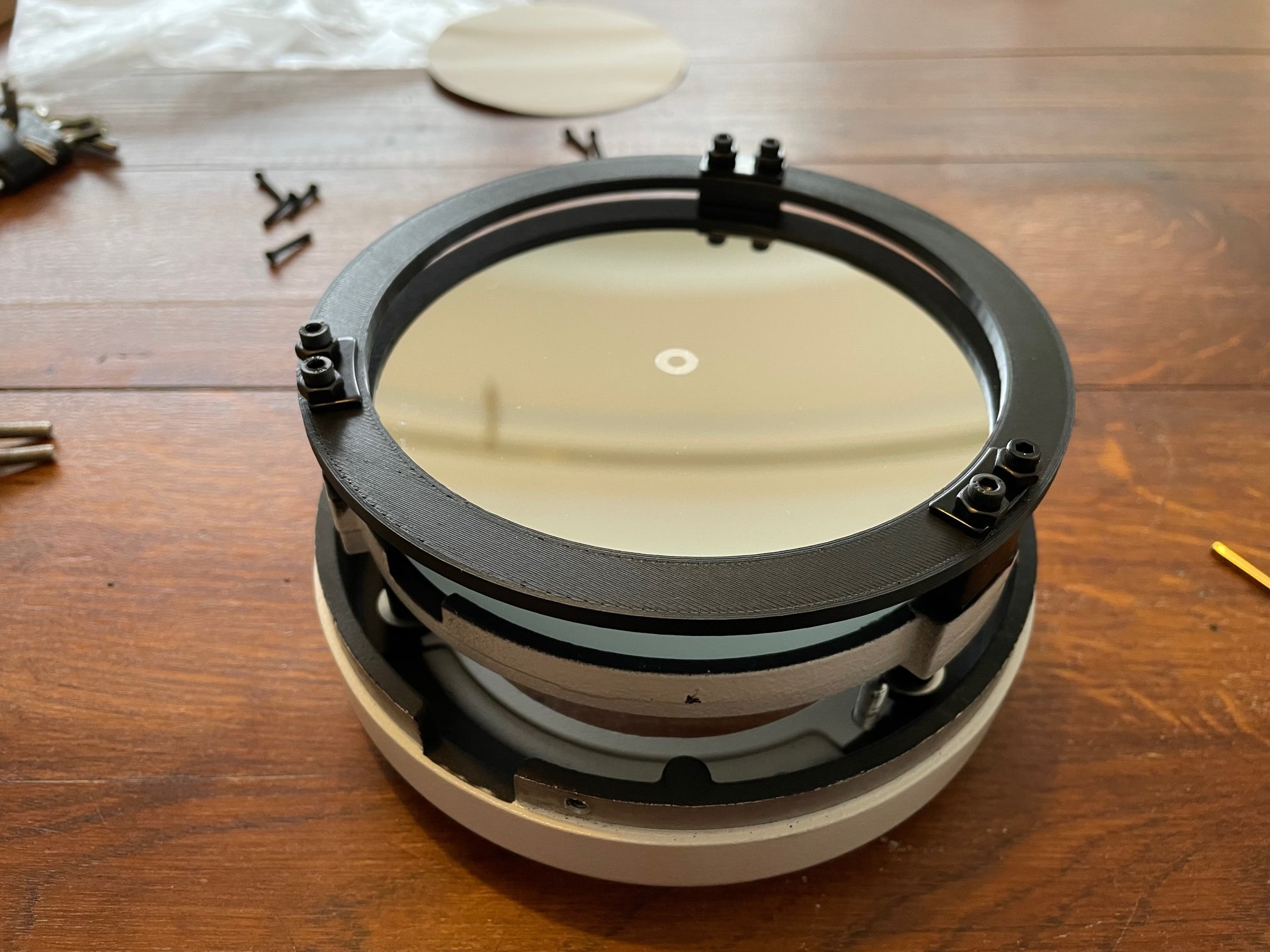

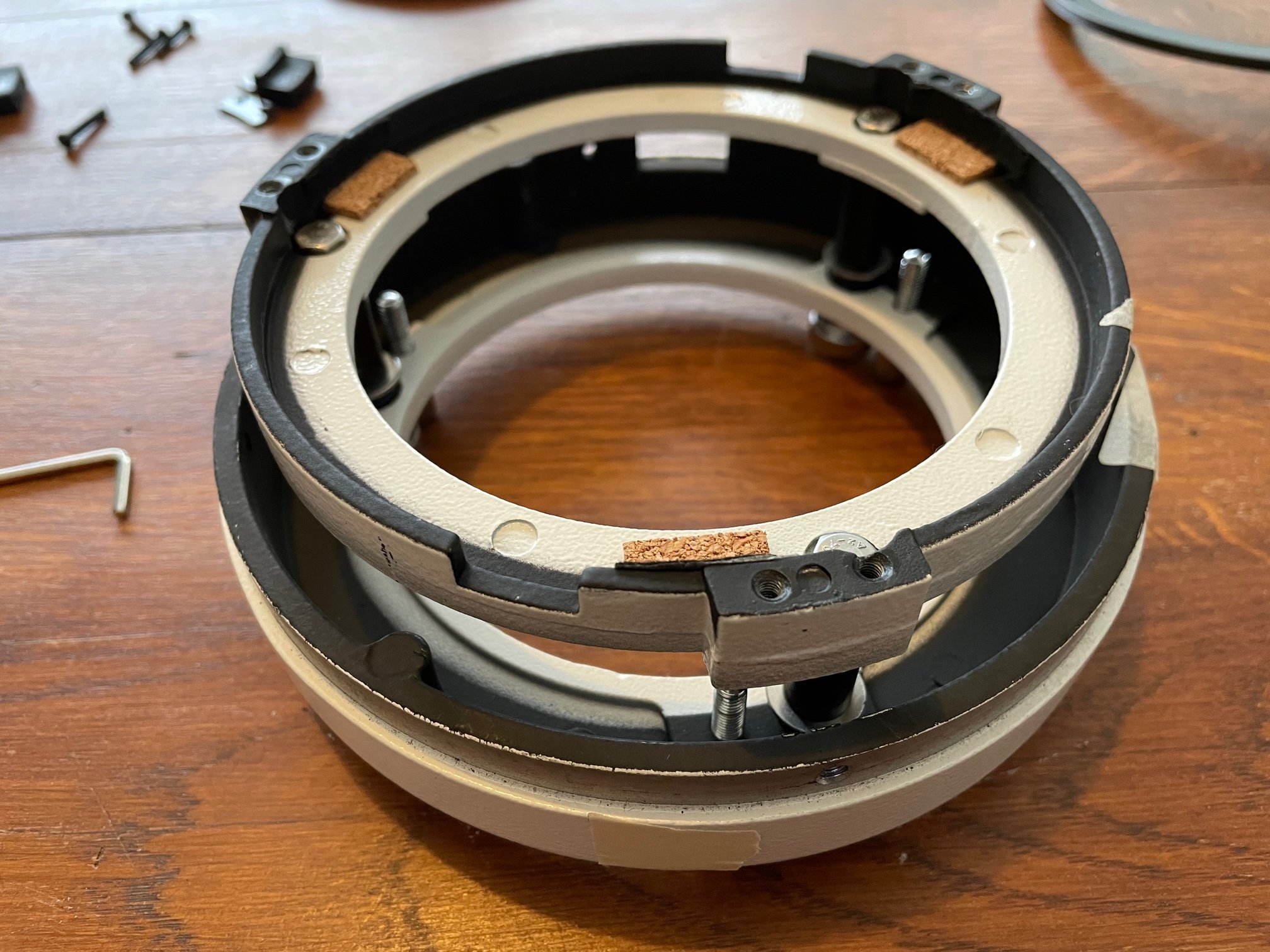

Bonsoir,
Ayant reçu mes vis j'ai pu ajuster la position du masque de chanfrein et monter sur pilotis le primaire.
J'ai utilisé des vis M3 plus longues pour la masque et ajusté la longueur en utilisant deux écrous M4 : un sur la partie supérieure et l'autre en dessous du caoutchouc.
J'ai utilisé comme @kaelig des vis M5 de 40mm pour monter le primaire (merci pour l'astuce du dégrippant pour débloquer les vis d'origine) mais avec des entretoises de 24mm diamètre M5 en nylon.
Je souhaitai remonter le primaire sensiblement pour supprimer le risque d'obstruction tout en sortant le train optique jusqu'au correcteur (le baader MPC est fourni avec un bague pour avoir un appui plan sur le PO).
