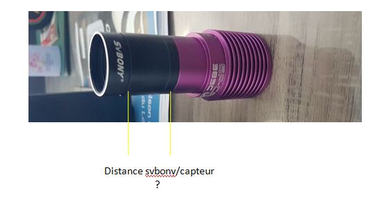

ci joint @Ubuntu les photos

Mesure la focale de ton SVbony... ça a pas l'air d'être exactement le meme que le mien...
Ta derniere photo on voit rien...
Plonge plus l'adaptateur negatif dans ton PO si tu n'arrives pas a faire la MAP... bon fait gaffe a ce que tout ça ne vienne pas s'écraser sur le secondaire...
Mon hypothèse est que le côté 1"1/4 de l'altair est plus court que celui de la risingtech... donc en plongeant de 1cm max supplémentaire tu devrais pouvoir faire la MAP :D
dans ton montage final, tu as bien rajouté l'extension de la caméra (adaptateur noir fourni dans la boite qui se visse sur la caméra?) -remarque c'est obligatoire car la svbony ne se visse pas directement sur la caméra - Ma question est qu'elle est la longueur de cet adaptateur dans ton montage. Penses tu que la distance entre le capteur et la svbony pourrait être différent entre nos 2 caméras? et que cela expliquerai que l'image ne se focalise pas sur le capteur
Oui tu le deplaces avec la main :D
Oui c'est possible... as tu un adaptateur C ou CS ? leurs longueurs sont différentes je crois... et oui il faut la rallonge qui doit faire 20mm je crois :D

Bonjour @Ubuntu
les caractéristiques de la caméra:
-L’insert CS-Mount (12.5mm back-focus) est pré-installé sur l’appareil photo. (Un adaptateur d’extension optionnel de 5 mm est disponible pour les objectifs à monture C nécessitant une mise au point arrière de 17,5 mm.)
- embout 1,25 pouces avec filetage femelle 1,25 ” à l’avant.
-Le verre de protection est amovible pour le nettoyage et peut être remplacé par un verre de protection transparent ou UV / IR selon les besoins.
-Compatibilité des objectifs à monture CS: Lentille filetée mâle C-Mount avec une distance de mise au point de 12,5 mm (ou distance de bride).
-Adaptateur d’objectif C-mount 5mm extension : Optionnel
-Compatibilité de l’objectif à monture C : Objectif fileté mâle à montage C avec une distance de mise au point de 17,5 mm (ou distance de bride).
-Adaptateur de filetage pour filtre Astro : Inclus, 1,25 “OD et 2” OD (optionnel), Filetage femelle
-Distance de la surface du capteur par rapport à l’extrémité plate de l’adaptateur CS-Mount : 12,5 mm
-Distance de la surface du capteur à partir de l’extrémité plate de 1.25 “/ adaptateur M42 Astro : 37 mm
Re: Problème reconnaissance caméra sur sharpcap 3.2
Message par Ubuntu » 03 juin 2019, 12:01
Moi j'ai une C-mount... donc 17,5mm + rallonge de 20mm...
Mais donne nous la focale de ton RdF... au fait est-il dans le bon sens (partie bombée qui pointe vers le mirroir) ? :D

Message par Morgan45astro » 03 juin 2019, 13:37
Ubuntu a écrit :
03 juin 2019, 12:01
Bonjour du coup je suis pas du tout sur les bonnes dimensions je pense. je vais mesurer ce soir. dois je recheter un c mount et un adaptateur adequat?
ok pour la focale je vais tester d'avancer et reculer ma svbony. j'ai reverifié hier le coté bombé est bien vers le secondaire.
