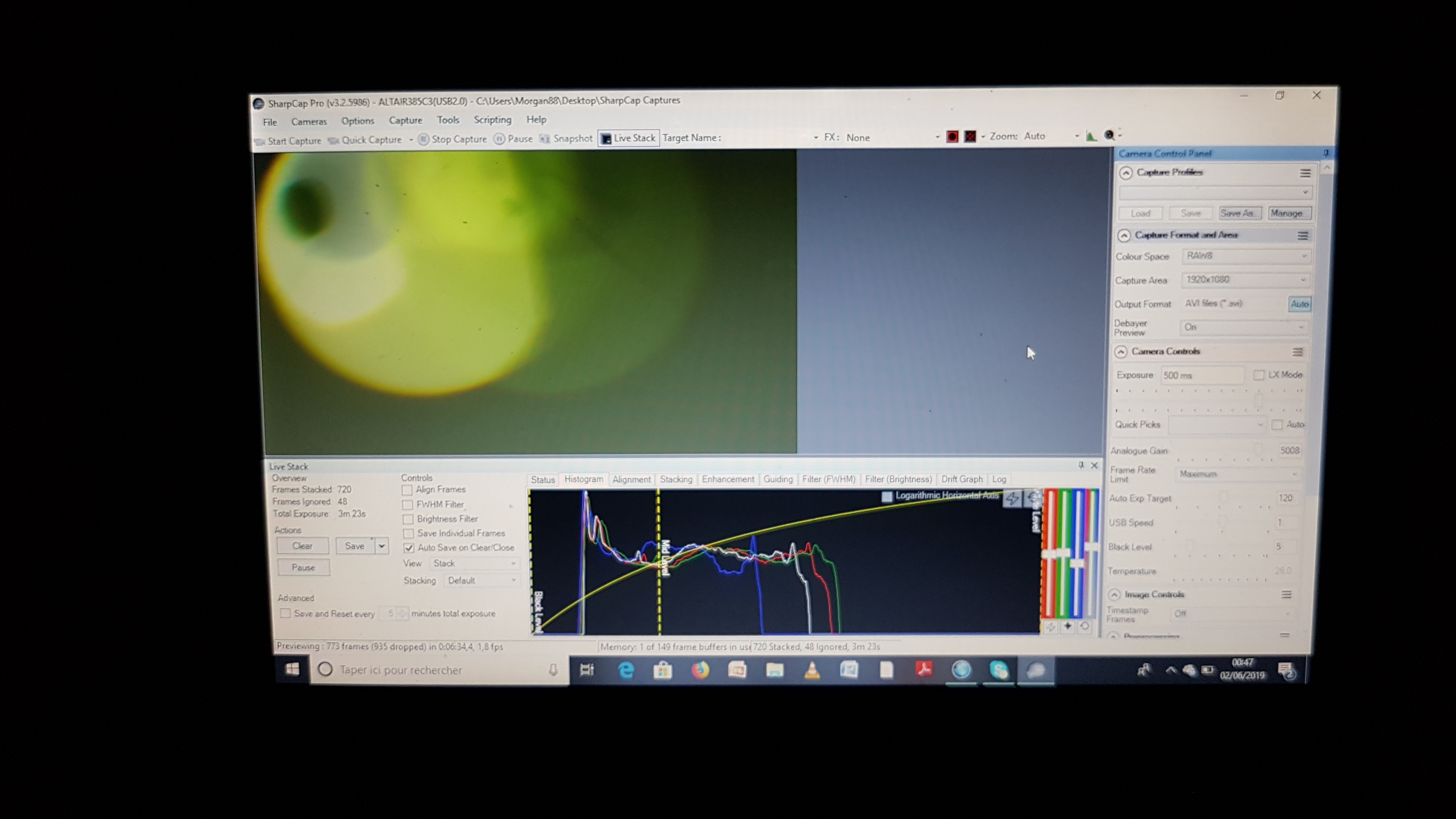

je rentre de ma première obsevation.et de mes premiers tests et rien. en pointant le ciel un ecran tout noir sur sharpcap sans etoiles et en pointant jupiter (ci-joint photo)
Probleme de paramètres? avez vous des.captures ecran de vos paramètres que je vois ce qui pourrait ne pas aller?
Problème de montage - l'ensemble camera adaptateur svbony est mal positionné et problème de focalisation de la lumiere? je sais pas trop

C'est d'abord un problème de mise au point.
Attendons l'avis des dobsoniens, mais probable que la caméra ne rentre pas suffisamment dans le porte-oculaire.
Il faut régler çà de jour, le paramètrage de Sharpcap viendra ensuite.

Déjà ta MAP est dans les choux de bruxelles… :D
Ensuite tu es à 500ms de pose unitaire et c'est beaucoup beaucoup trop sur Jupiter.
En comparaison moi sur jupiter je suis à 63ms!
Pour ton histo, le black level (la barre de gauche) doit être plus à droite sur le début de ton signal.
Après niveau collimation t'es comment?

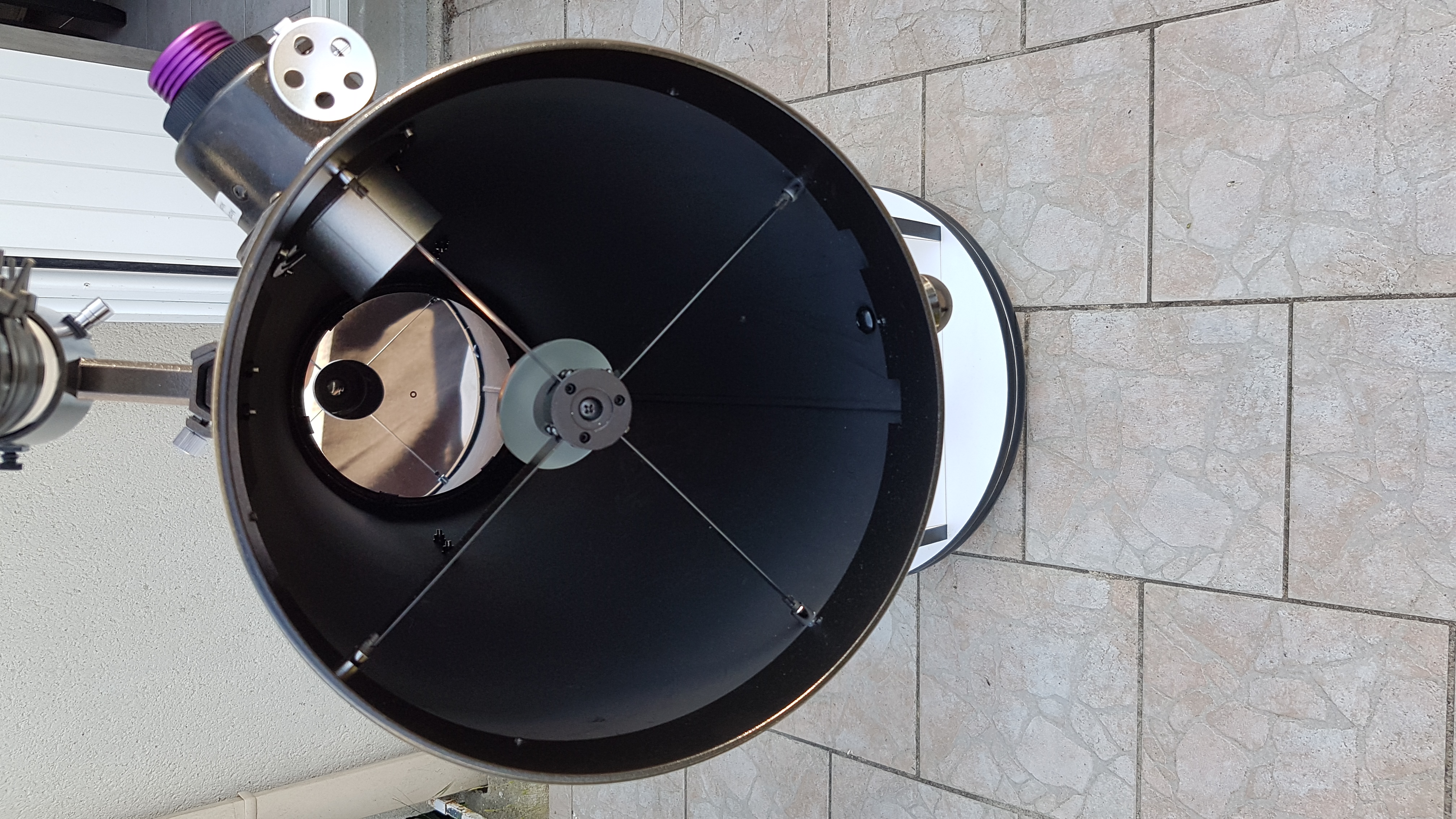

Comme dit Pejive... MAP à faire... peux tu faire une photo de ton montage ?

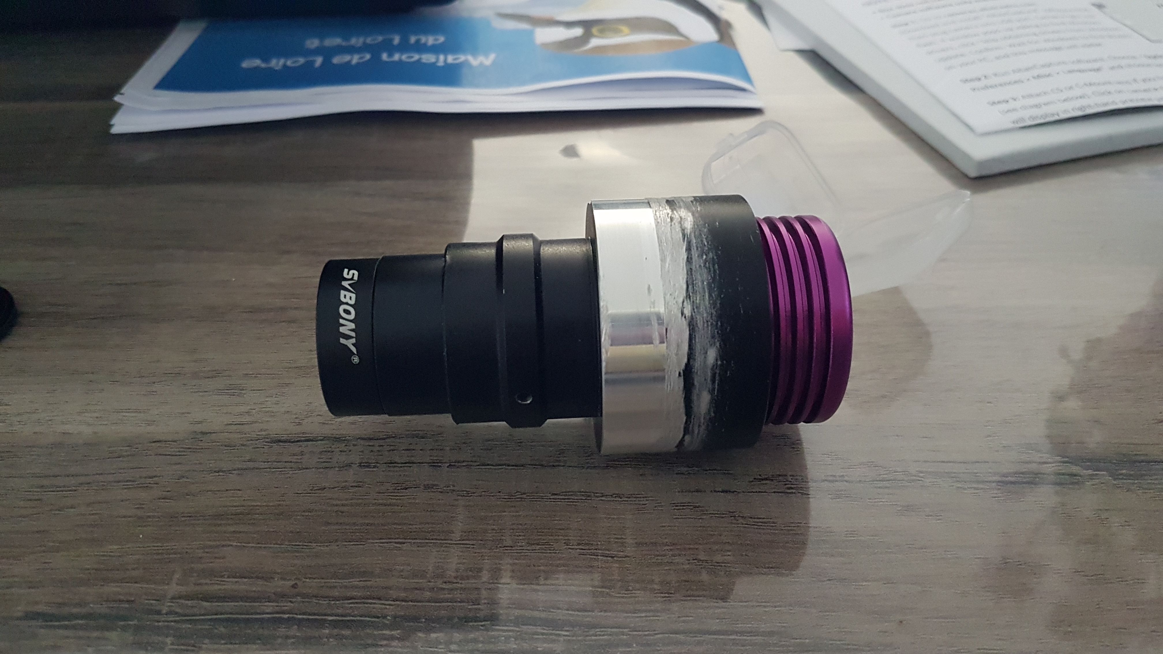

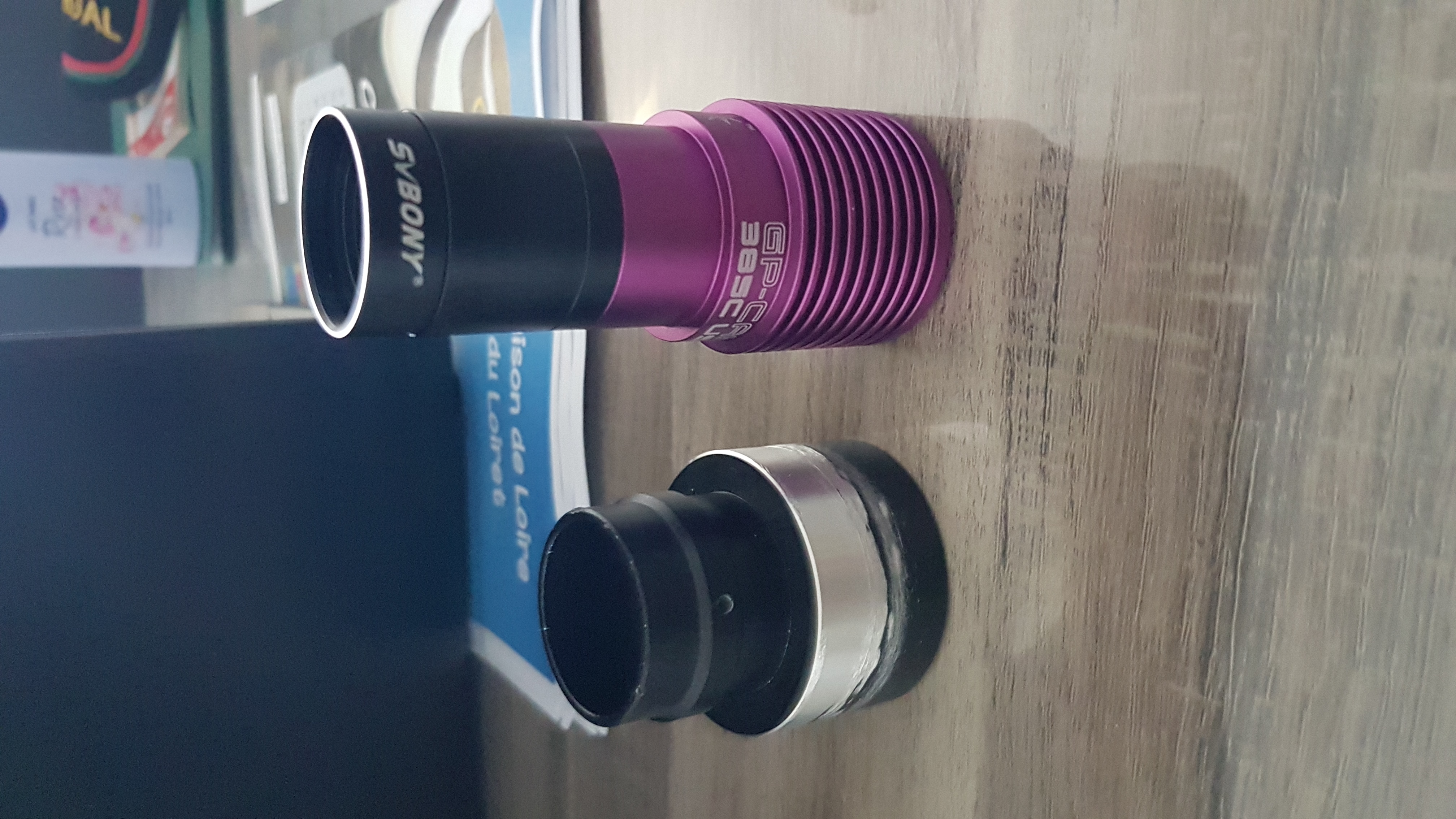

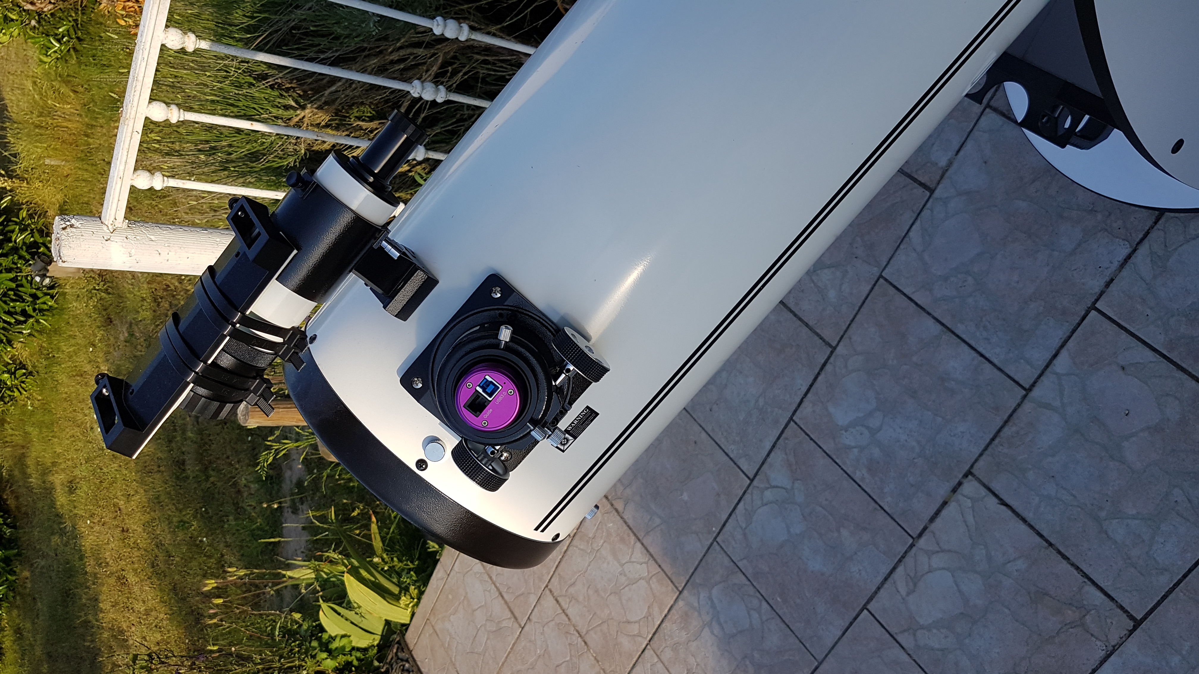

ci joint @Ubuntu les photos
Morgan45astro
Messages : 229
Re: Problème reconnaissance caméra sur sharpcap 3.2

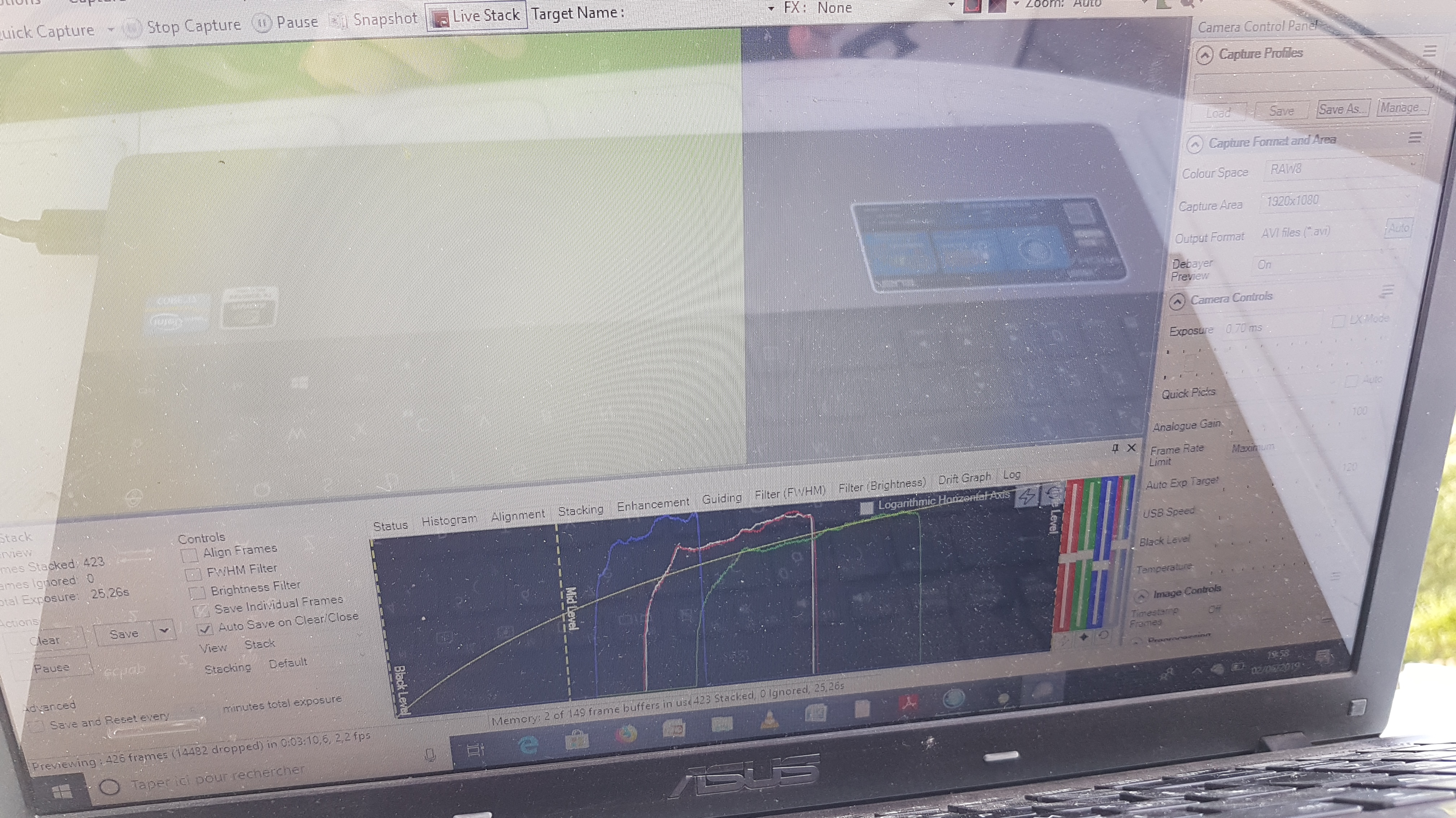

Message par Morgan45astro » 02 juin 2019, 20:01

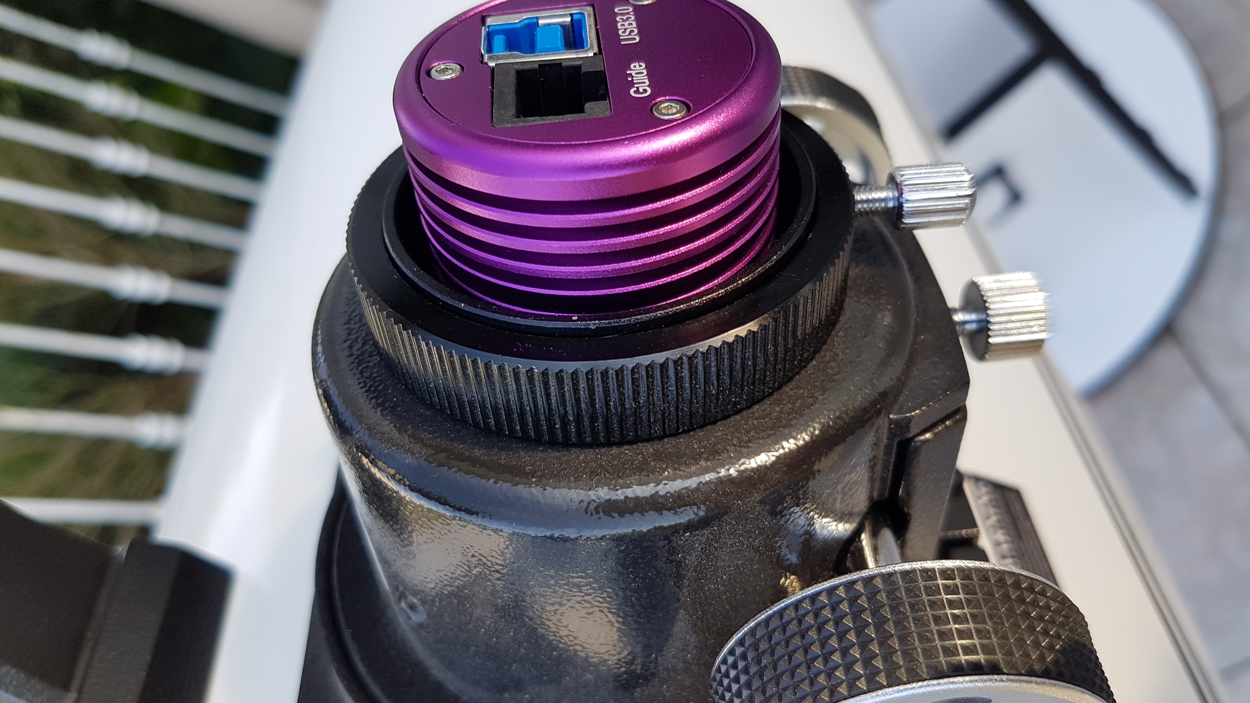

voila ce que j'obtiens de jour avec le PO enfoncé à fond
Message par Ubuntu » 02 juin 2019, 20:20
Mesure la focale de ton SVbony... ça a pas l'air d'être exactement le meme que le mien...
Ta derniere photo on voit rien...
Plonge plus l'adaptateur negatif dans ton PO si tu n'arrives pas a faire la MAP... bon fait gaffe a ce que tout ça ne vienne pas s'écraser sur le secondaire...
Mon hypothèse est que le côté 1"1/4 de l'altair est plus court que celui de la risingtech... donc en plongeant de 1cm max supplémentaire tu devrais pouvoir faire la MAP :D

#Ubuntu ça fonctione pas toujours ecran vert même en enfonçant plus dans le PO

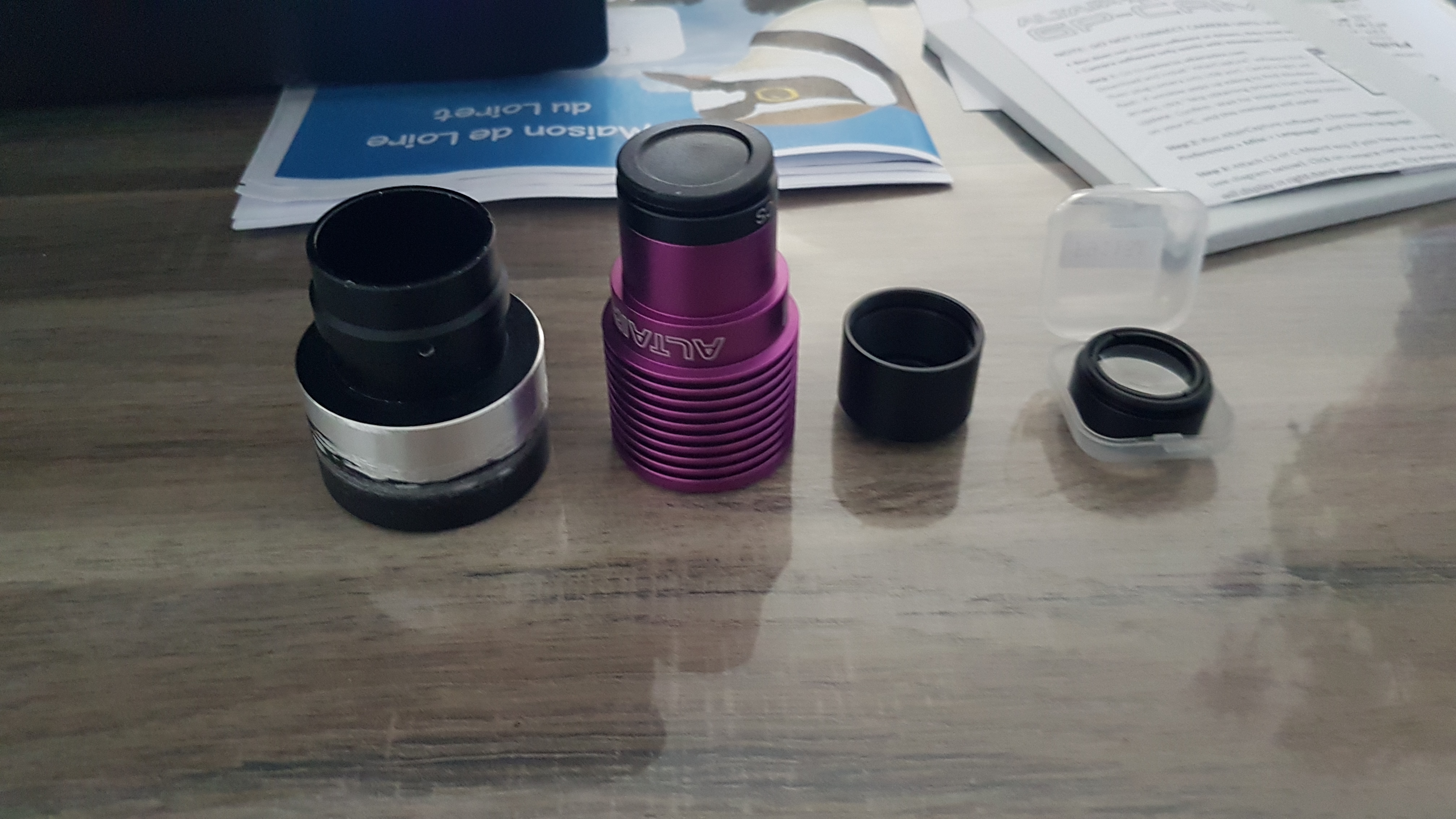

dans ton montage final, tu as bien rajouté l'extension de la caméra (adaptateur noir fourni dans la boite qui se visse sur la caméra?) -remarque c'est obligatoire car la svbony ne se visse pas directement sur la caméra - Ma question est qu'elle est la longueur de cet adaptateur dans ton montage. Penses tu que la distance entre le capteur et la svbony pourrait être différent entre nos 2 caméras? et que cela expliquerai que l'image ne se focalise pas sur le capteur
Oui tu le deplaces avec la main :D
Oui c'est possible... as tu un adaptateur C ou CS ? leurs longueurs sont différentes je crois... et oui il faut la rallonge qui doit faire 20mm je crois :D

les caractéristiques de la caméra:
-L’insert CS-Mount (12.5mm back-focus) est pré-installé sur l’appareil photo. (Un adaptateur d’extension optionnel de 5 mm est disponible pour les objectifs à monture C nécessitant une mise au point arrière de 17,5 mm.)
- embout 1,25 pouces avec filetage femelle 1,25 ” à l’avant.
-Le verre de protection est amovible pour le nettoyage et peut être remplacé par un verre de protection transparent ou UV / IR selon les besoins.
-Compatibilité des objectifs à monture CS: Lentille filetée mâle C-Mount avec une distance de mise au point de 12,5 mm (ou distance de bride).
-Adaptateur d’objectif C-mount 5mm extension : Optionnel
-Compatibilité de l’objectif à monture C : Objectif fileté mâle à montage C avec une distance de mise au point de 17,5 mm (ou distance de bride).
-Adaptateur de filetage pour filtre Astro : Inclus, 1,25 “OD et 2” OD (optionnel), Filetage femelle
-Distance de la surface du capteur par rapport à l’extrémité plate de l’adaptateur CS-Mount : 12,5 mm
-Distance de la surface du capteur à partir de l’extrémité plate de 1.25 “/ adaptateur M42 Astro : 37 mm
Message par Ubuntu » 03 juin 2019, 12:01
Moi j'ai une C-mount... donc 17,5mm + rallonge de 20mm...
Mais donne nous la focale de ton RdF... au fait est-il dans le bon sens (partie bombée qui pointe vers le mirroir) ? :D
Message par Morgan45astro » 03 juin 2019, 13:37
Ubuntu a écrit : ↑
03 juin 2019, 12:01
Bonjour du coup je suis pas du tout sur les bonnes dimensions je pense. je vais mesurer ce soir. dois je recheter un c mount et un adaptateur adequat?
ok pour la focale je vais tester d'avancer et reculer ma svbony. j'ai reverifié hier le coté bombé est bien vers le secondaire.
