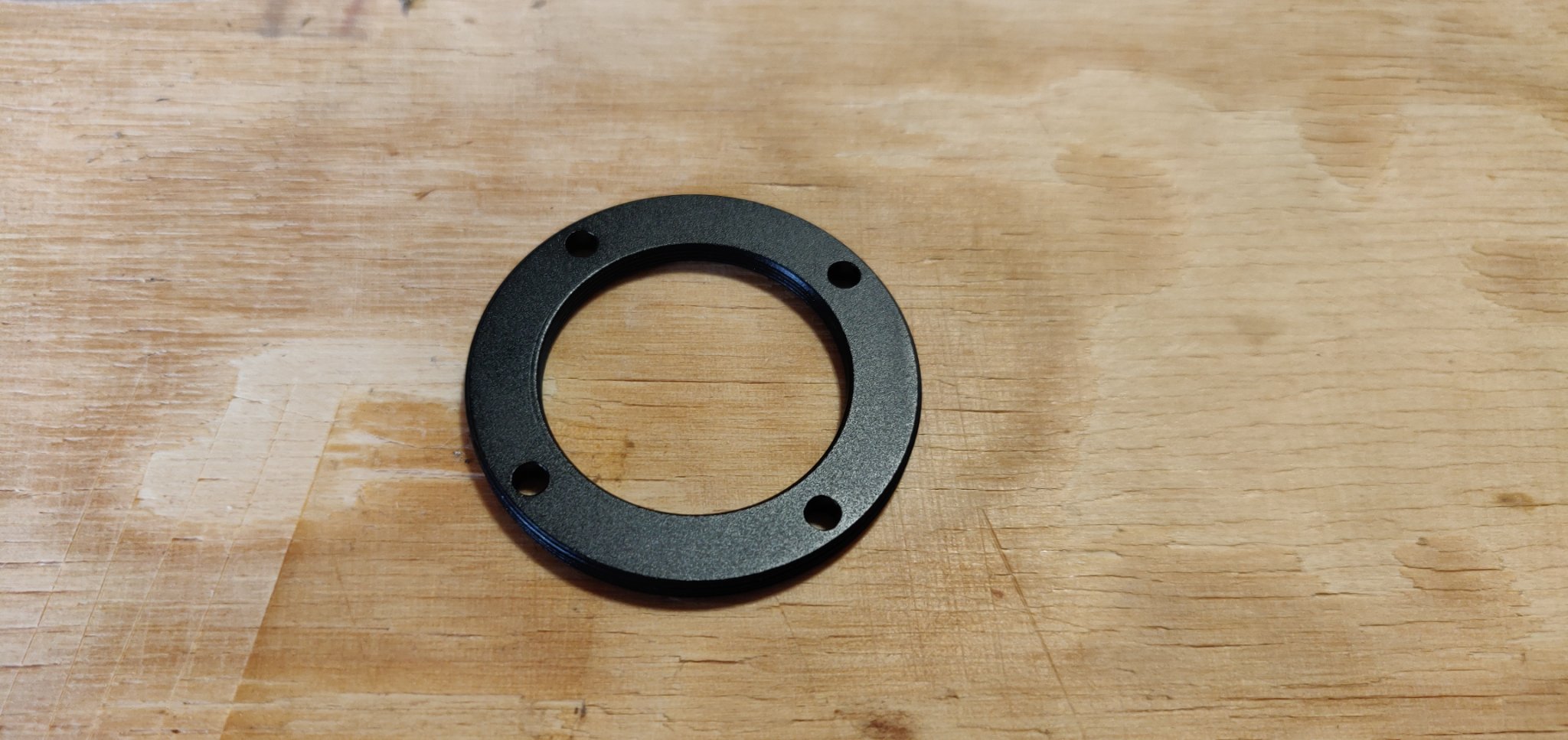

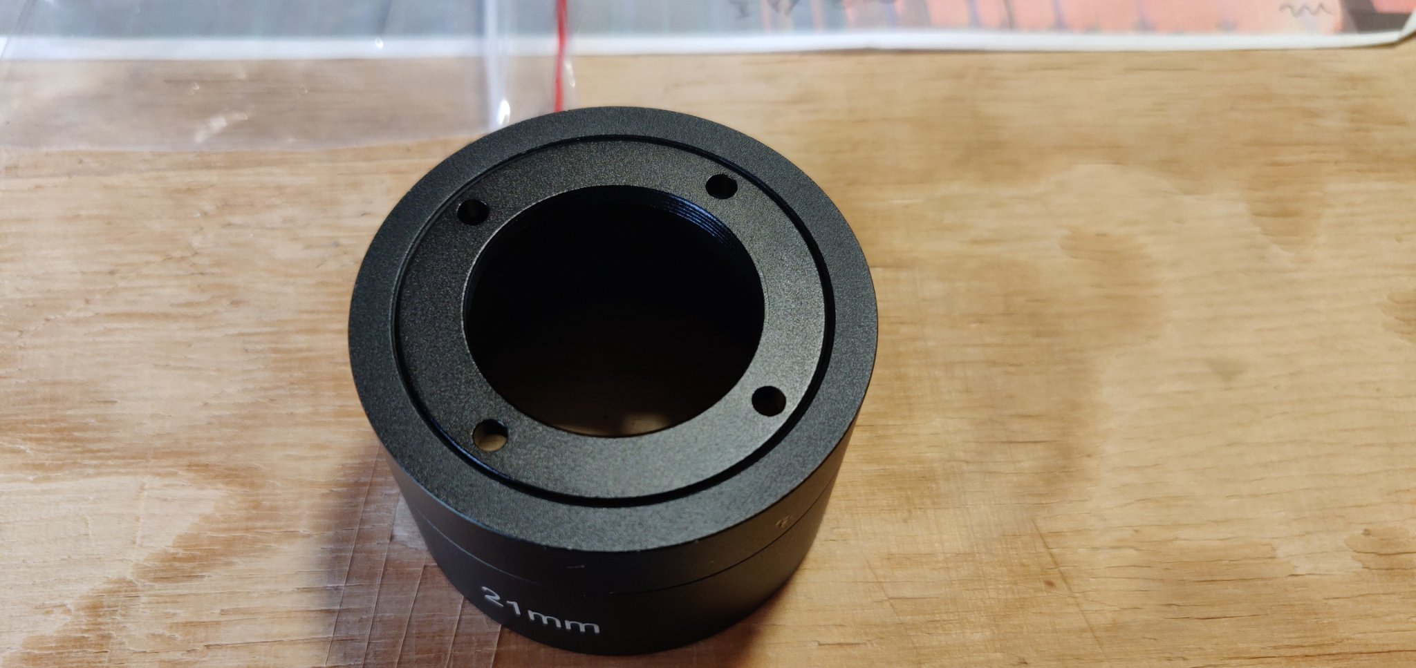

Message par Djibi » 27 juin 2020, 22:14
je joins les photos de ce montage que j’ai faite suite à mon échange avec avec @kawa hier,
C’est le même montage évoqué par @bemo47 et @clouzot

ASI533MC
Message par clouzot » 27 juin 2020, 22:51
Pour l'ordre de montage je me tiens à ce que Maître @Steph nous a répété à longueur de post : le filtre, si possible, c'est au plus près du capteur, ce qui permet en principe d'utiliser des filtres plus petits (quoiqu'avec les monstres de capteurs qu'on a ces temps-ci...C'est pour ça que je posais la question @bemo47, mais la 533 a une diagonale de 1" ce qui devrait passer tant qu'on n'utilise pas des F/D trop bas type Hyperstar ou les Lomo chers à @ouki et @Ubuntu ).
Le pourquoi ? J'imagine que c'est une histoire de reflets multiples dans la chaîne optique, en particulier avec des filtres étroits qui peuvent se comporter comme des miroirs (et ils le font, je peux en témoigner).
