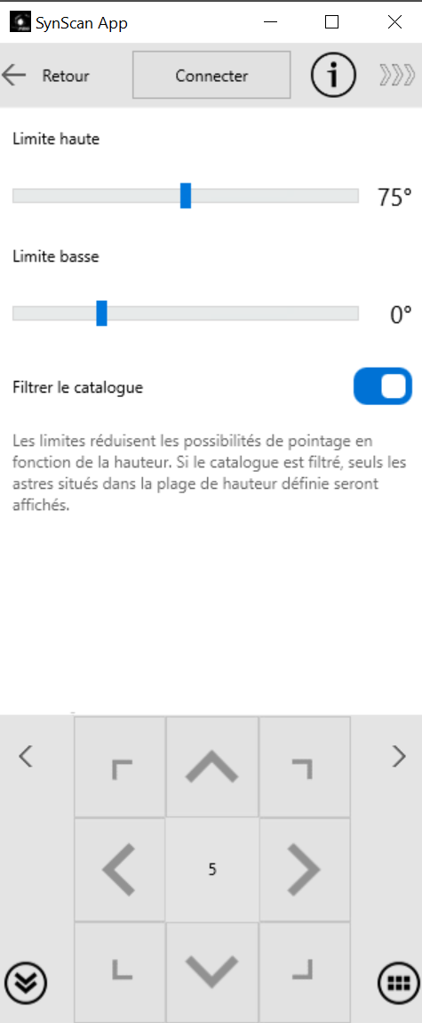

le problème de l'AZ, c'est l'intersection entre cette foutue liste synscan (qui ne prend pas les étoiles au dessus de 75° de sa propre liste, c'est con, mais c'est celle qui sont le plus visibles)
Salut @kaelig , cette liste de 75° est un paramètres de Synscan
Dans : Paramètres > Hautreur Limite de Synscan, tu as l'écran suivant:
Tu peux facilement, si tu le souhaites, monter la valeur à 85° par exemple.
Au delà, c'est toujours délicat car les montures Alt-Az n'aiment pas pointer au zénith (pas plus que les EQ n'aiment pointer la polaire ^^), tu peux faire un grand mouvement en AZ pour un déplacement angulaire faible.
Perso, je ne me souviens plus mais j'étais au moins à 80°sans problème
