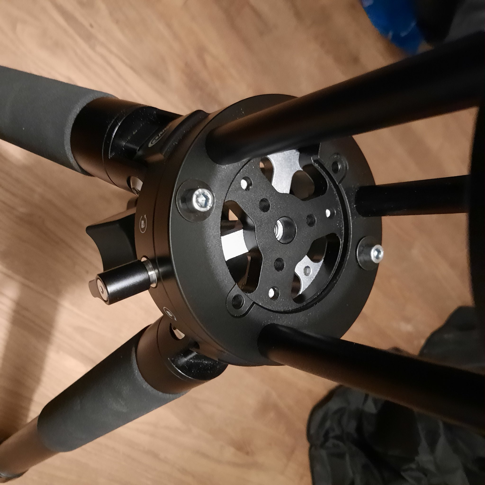

Hier soir, j'ai rajouté 2 vis M6 x 30mm avec rondelle noire pour solidariser la rallonge et le trépied TC40 car j'ai l'intention de la laisser dessus.
J'ai tourné la rallonge pour que deux ouvertures oblongues de la rehausse soit en face des deux trous M6 de la monture
M6-20mm: trop court
M6-40mm: trop long
Par contre, ce que je ne comprends pas, c'est que sur les photos de vente et sur les plans ... on ne voit pas ses ouvertures.
