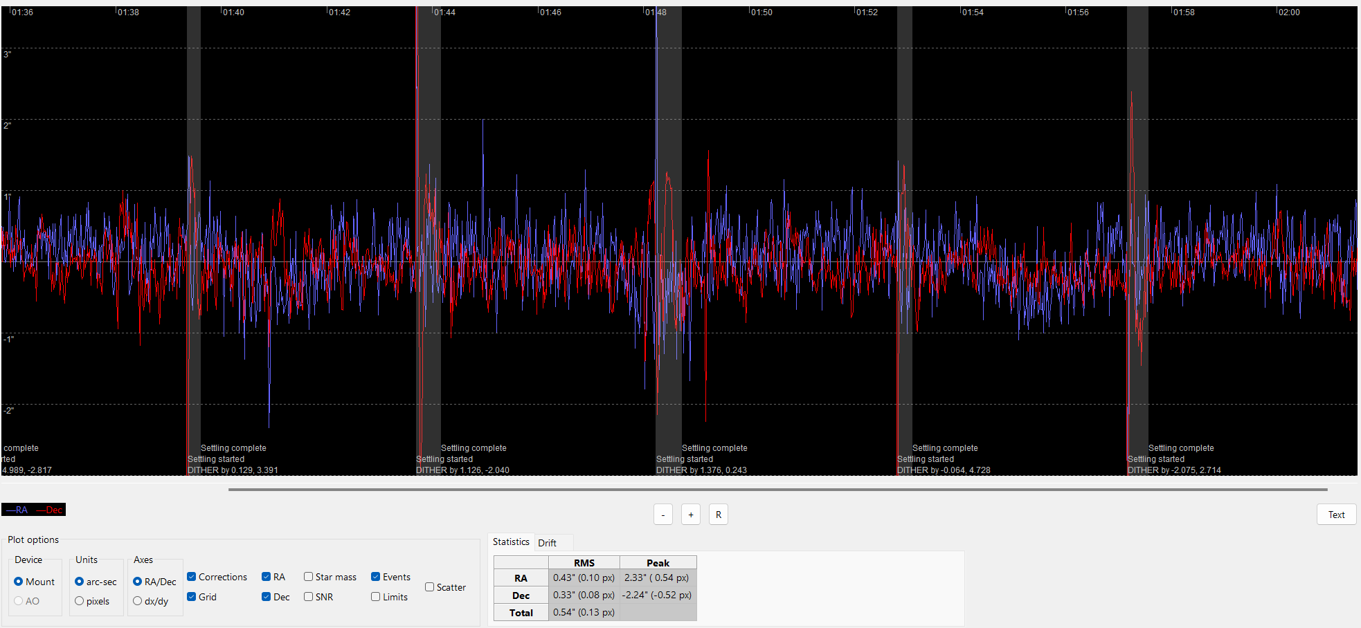

Message par Falconpage » 13 janv. 2023, 17:39
spica2000 a écrit : ↑
12 janv. 2023, 13:51
Falconpage a écrit : ↑
12 janv. 2023, 13:41
Il faudrait que je vous sorte de mon asiair des logs PHD2,
oui tout à fait. En précisant les conditions, charge embarquée, vent, pas vent, contrepoids ou pas, comment est faire la mise en station. Tout ça quoi.
Salut,
J'ai trouvé quelques logs, je ne me souviens plus des conditions exactes.
Mon setup (présent dans ma signature) est simple pas très lourd.
Pas de contre-poids, équilibrage à l'oeil (pas nécessaire mais j'aime bien quand même).
Mise en station faite avec l'ASIAIR.
J'ai mis ci-dessous l'empilement de 2x120s faisant parti du graphique PHD2.
Guiding Begins at 2022-08-29 01:30:45
Dither = both axes, Dither scale = 1.000, Image noise reduction = none, Guide-frame time lapse = 0, Server enabled
Pixel scale = 4.30 arc-sec/px, Binning = 1, Focal length = 180 mm
Search region = 50 px, Star mass tolerance = 50.0%
Equipment Profile =
Camera = ZWO ASI120MM Mini, gain = 28, full size = 1280 x 960, no dark, no defect map, pixel size = 3.8 um
Exposure = 1000 ms
Mount = ZWO AM5, connected, guiding enabled, xAngle = 124.2, xRate = 1.448, yAngle = -145.3, yRate = 1.737, parity = ?/?,
X guide algorithm = Hysteresis, Hysteresis = 0.100, Aggression = 0.700, Minimum move = 0.100
Y guide algorithm = Resist Switch, Minimum move = 0.100 Aggression = 100% FastSwitch = enabled
Backlash comp = disabled, pulse = 0 ms
Calibration step = phdlab_placeholder, Max RA duration = 2000, Max DEC duration = 2000, DEC guide mode = Auto
RA Guide Speed = Unknown, Dec Guide Speed = Unknown, Cal Dec = 19.1, Last Cal Issue = None, Timestamp = Unknown
Dec = 31.6 deg, Hour angle = 1.40 hr, Pier side = East, Rotator pos = N/A
Lock position = 302.122, 794.964, Star position = 302.211, 794.901, HFD = 3.15 px
