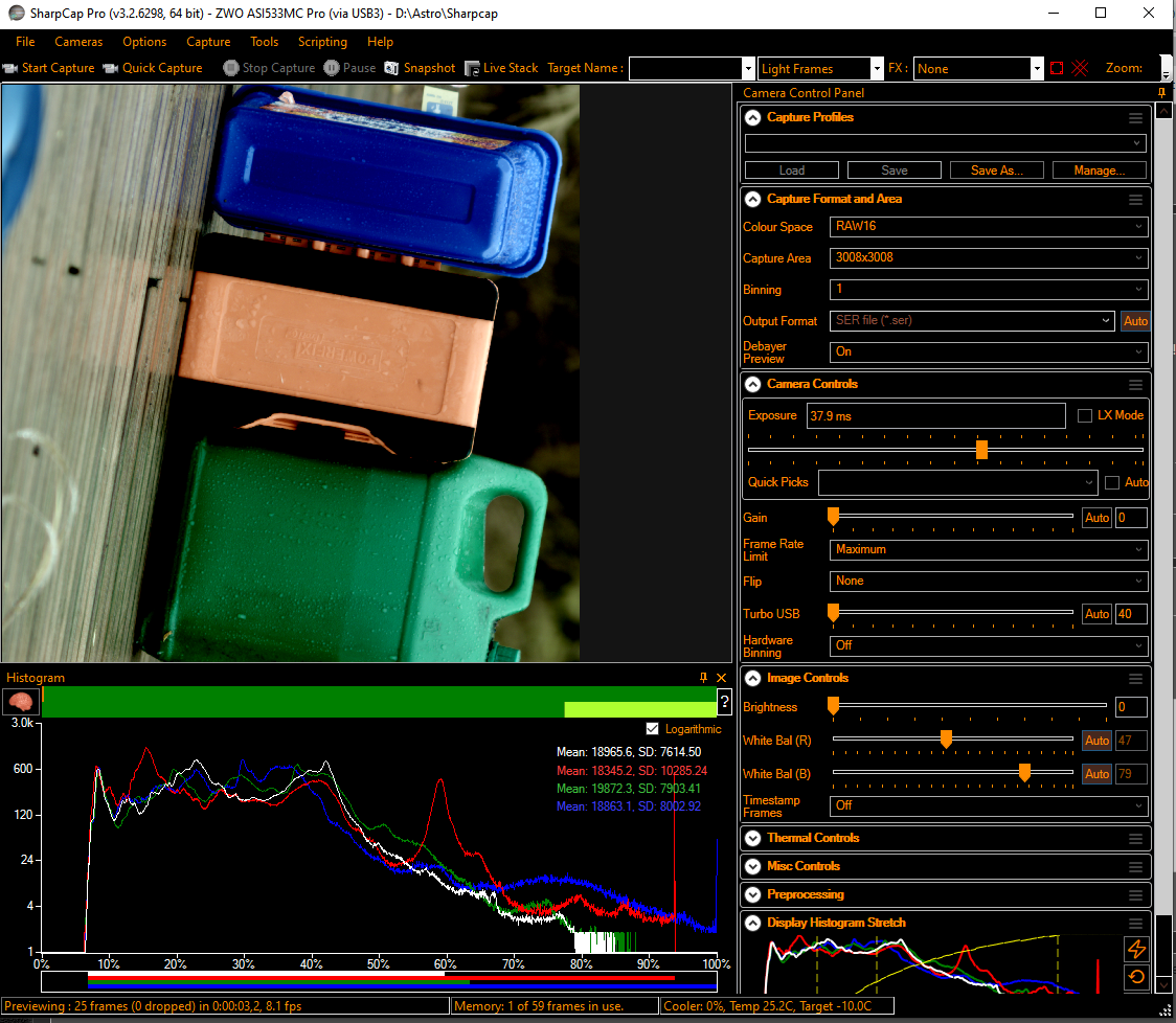

alors l'image que l'on va qualifier de référence, prise avec mon mobile, désolé pas trouvé des couleurs 255,0,0 !!! j'ai fait avec ce que j'avais sous la main

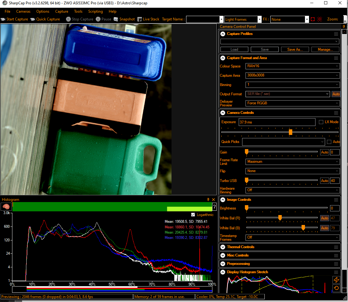

et l'image vue après débayer par SC, matrice RGGB choise en auto, après un autostretch
A noter : le rouge est quand même un peu étrange....
matrice forcée
matrice auto
pas de debayer :mrgreen:

Message par clouzot » 27 avr. 2020, 14:20
J'arrive jamais à savoir avec cette UI sombre, mais tu n'es pas en mode Auto balance ?
Robin, grand maître de SC, conseille par ailleurs de ne pas toucher à ces réglages R B et les laisser à 50, puis faire la balance dans le LiveStack.

Message par bemo47 » 27 avr. 2020, 14:21
même image SC mais balance R & B remises à 50 au lieu de "auto"
