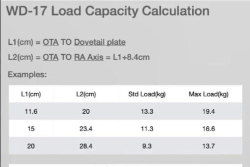

La WD-17 est donnée pour 20kg max avec contre-poids... Elle est super légère. Tu penses qu'elle supporterait le C9HD tout équipé (15,7kg au plus lourd, avec la 2600M +
RAF) ? Cela ne fait pas beaucoup de marge...
La WD-20P, par rapport à la "20-tout-court", c'est juste l'alim plus puissante, si on veut brancher un PC dessus, par exemple ? Et le moteur plus costaud (mais même portance)... C'est ça ?
Messages : 5214
AM5 vs SW Wave 150i
Message par Opmc73 » 27 avr. 2026, 19:38
27 avr. 2026, 15:18
je pense que la WD-17 si tu lui mets 16 kg sur le dos il faudra un contrepoids de 5kg en plus (si c'est comme la wd_20 , c'est la même barre de contrepoids que les am5). Il faudrait voir chez warpastron s'ils ont un abaque pour la wd-17 qui donne le vrai poids max en fonction du diametre du tube. C'est le parametre qu'on oublie avec les moniques souvent, le poids seul ne veut rien dire, c'est le couple maxqui compte et lui dépend de la distance axe/centrte de gravité du tube et donc du diametre. Ma WD-20 fait 5.4kg et je lui mets 20kg sur le dos + 10 kg de contrepoids car les 20kg c'est un RC10 de 32 cm de diametre.
La WD-20P a des moteurs un peu plus puissants, et surtout des sorties usb-c sur la sell . Une qui fait du 12V 5A de mémoire et l'autre 12V en PD qui permet donc d'envoyer aussi les data. C'est sur ce port que je connecte le melee et qui me permet de me passer de switch. Sur l'autre je met la camera. La WD-20P est fournie avec une alim de 24V (12 à 24 V en entrée) . LA WD-20 sans alim. A priori la WD-20P serait un tout petit peu plus precise que la WD-20 ...mais bon c'est pas flagrant , mes minimau en RMS ça a été 0.32" sur la WD-20 et 0.28" sur la WD-20P. Bon la WD-20P a l'air plus précise quand même sur les RMS de courant du seeing courant (0.45/0.55) sur la WD-20 c'était plus souvent 0.55/0.7.

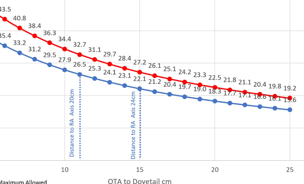

A priori, la "WD-20 tout court" m'irait bien... Avec le C9 + lunette Evostar sur le dos pour le guidage, ça fait 40cm (du bas de la Losmandy au dessus de la lunette). Pas sûr que le centre de gravité tombe à 20cm, car la lunette est quand même plus légère que le C9... mais admettons : au max, j'ai 20cm de déport... donc, c'est mort pour la WD-17 (limité à 9,3kg !) :
Même la lunette de 140, qui n'a "que" 15cm de déport, ça limite à 11kg... et elle en fait +15kg !... Donc, ce serait seulement pour la "petite" 102... Ben non. Du coup, ça me pousse sur la WD-20.
Là, ça passe, même le C9 : à 20cm de déport, si on compte au max, ça met la monture à 18,3kg... et le C9 au max en fait 15,7. Ça passe ! :)
Du coup, on est passé de la Wave 150i... à la WarpAstron WD-20 :P Je me suis auto-détourné mon sujet ! ;)
(La 150i aurait été trop "juste" pour mon usage, de toute façon)

il y a un guide fais pas les utilisateurs , dernière version. Tu sauras tout sur ces montures :)
Warp (1).pdf
(15.71 Mio) Téléchargé 28 fois
et cette partie la du manuel officiel est interessante :
Part I Calculate and Assess The Load of Telescope Equipment
To ensure the accuracy of equatorial mount operation and avoid accelerated wear or
damage to its mechanical components due to overloading, it is important to calculate the
weight of the load that the equatorial mount is intended to carry and assess whether the
load torque falls within the operational range of the equatorial mount before installing
telescope equipment.
Load Weight: The total weight of the telescope and its attached accessories, measured in
kilograms (kg).
Counterweight Weight: The total weight of the counterweight and counterweight shaft,
measured in kilograms (kg).
Load Torque: The torque exerted by the telescope and its attached accessories on the mount,
measured in Newton-meters (Nm).
Load Moment of the Force: The distance between the center of gravity of the telescope and its
attached accessories and the axis of the mount's right ascension, measured in centimeters (cm).
Counterweight Moment of the Force: The distance between the center of the counterweight
Load Torque = Load Weight * Load Moment * 0.098
Counterweight Torque = Counterweight Weight * Counterweight Moment * 0.098
A-1 Assessing the Mount's Load Capacity without Counterweights Installed
When using the mount without counterweights, the maximum load should meet the following
condition:
Load Torque < 50Nm
A-2 Evaluating the Load Capacity of the Mount with Counterweights Installed
When using the mount with counterweights, the maximum load should meet the following
condition:
Load Torque - Counterweight Torque < 50Nm
• The guiding accuracy of the mount is influenced by various factors such as load torque,
moment of inertia, tripod stability, and more. Even if the equatorial mount meets the load
capacity requirements when used without counterweights, the actual guiding accuracy can still
be affected by factors like instability or deformation of the tripod due to a heavy load. Users
21
NOTICE
should conduct a comprehensive assessment considering factors such as the actual tripod,
equipment, and environmental conditions. Properly using counterweights can help improve
system stability and enhance guiding accuracy. It is advisable to keep the maximum load
torque within 50Nm for optimal performance.
Part II Telescope Installation
Operating Steps
A Rotate the two dovetail groove locking knobs counterclockwise t
sachant que la limite c'est tube + contre poids <= 35kg

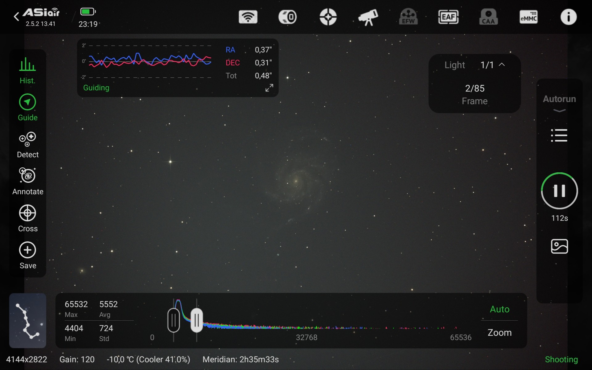

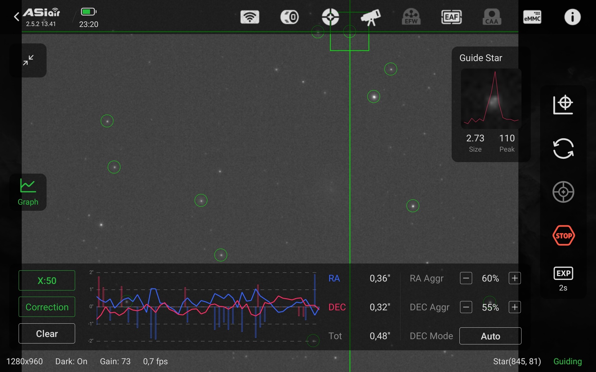

voila les premiers résultats que j'arrive a avoir :
pour le matériel,200/800 quattro avec asi 294mc pro et lunette de guidage (l'oag est retourné dans ca boite, pas prêt encore a utilisé ca ;) )
150i avec kit contre poids

Message par Tiyann » 28 avr. 2026, 09:02
Tiyann a écrit :
27 avr. 2026, 23:58
27 avr. 2026, 10:22
Merci :)
Au final guidage correct dans l’ensemble pour mon essai. Il a commencé à ce dégrader a mesure que j’arrivais au méridien (et quasiment au zénith).
Juste avant le méridien, le guidage étais en dent de scie pas top.
J’ai laissé pour faire le retournement, histoire de voir si ça collait avec l’asiair et puis j’ai remballé.
À réessayer avec un ciel bien nickel :P
