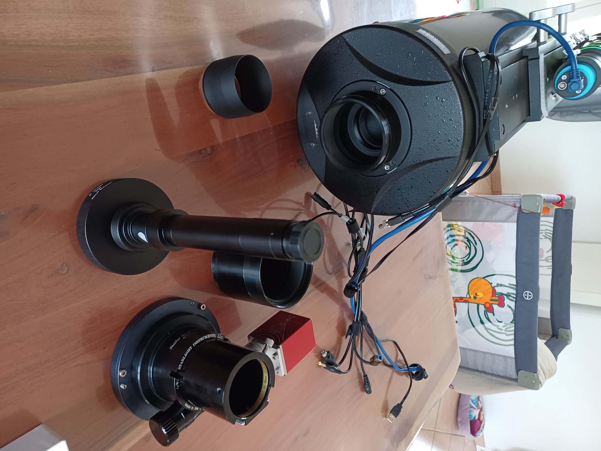

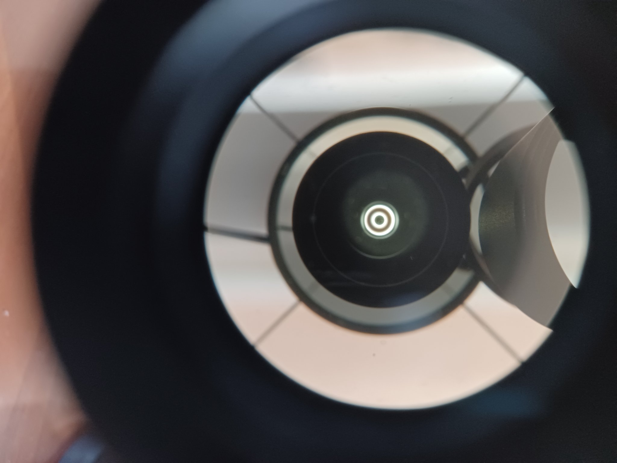

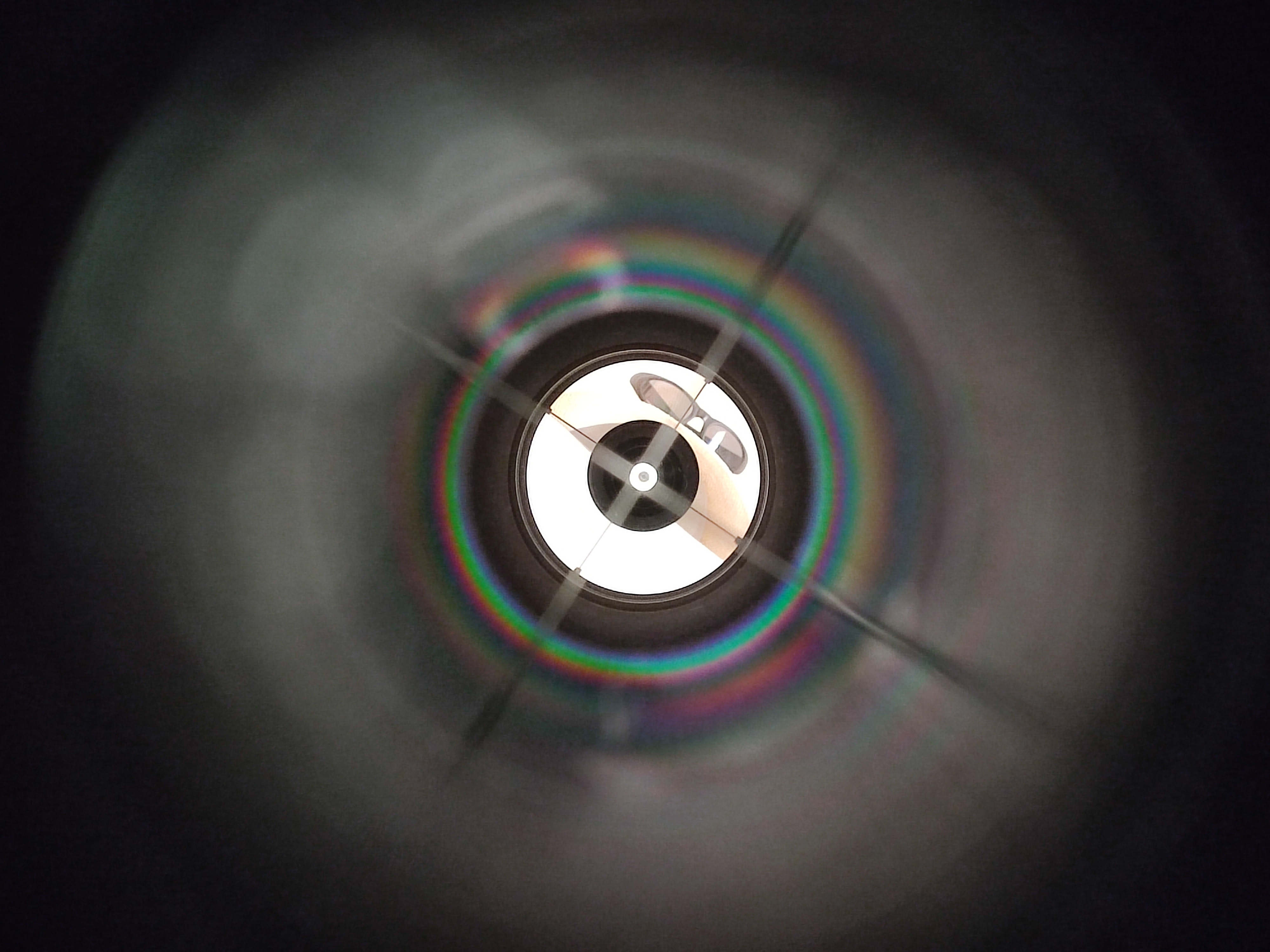

Jai monté le taka au cul de mes allonges M90 ( sans bague de tilt ni P.O donc) puis après 2-3 itérations primaire/secondaire j'arrive à ça et ça me semble pas mal pour de la collim de salon :
Secondaire ( centrage du cercle brun ) : Primaire ( alignement des branches ) :
J'ai qu un taka donc pas le choix de tout faire avec .
D'ailleurs j'ai ensuite monté le reste du train puis j'ai mis le taka dans le P.O et comme attendu , le cercle ( brun ) n'était plus centré... j'en ai déduis que c'était à cause du tilt induit par le P.O .
J'ai donc recentré le cercle en agissant uniquement sur la bague de tilt .. je sais pas si c'est correct de faire ça mais n'aillant pas de laser j'ai pas trop le choix en attendant.. à suivre

@Lavinch31 ca me semble bien parti et correct comme procédure.
Après de toute manière tu ajusteras le tilt finement avec la caméra.

Oui c'est pas trop mal bien que perfectible ( même si la photo n'est pas forcément bien dans l'axe).
Je vais y revenir pour vérifier ce point car je n'ai pas réussi à visualiser la reflexion du donut.
Signe que mon primaire n'est peut etre pas bien ajusté, ça doit se jouer au poil de c** de puce de sanglier
ça.

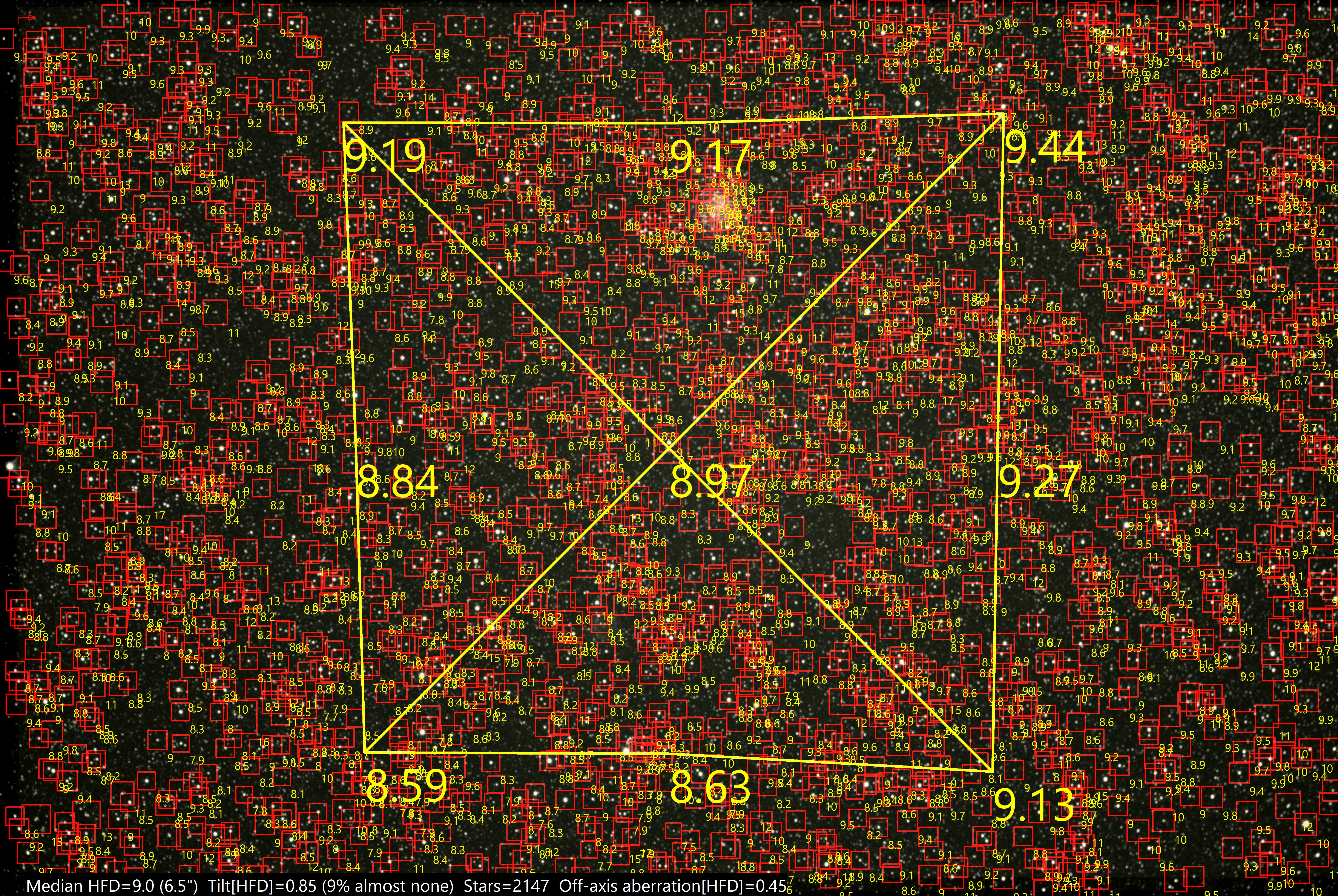

Bon moi je colimate mon RC tranquillement au chaud en enlevant juste l'extension du baffle qui permet en se mettant à 1m derrière le RC de voir ce fameux cercle blanc a centrer. Bon c'est sur c'est plus delicat pour ajuter les branche de l'araignée mais ça se fait. Ensuite j'utilise mon chelshire pour le centrage et je fais mes va et vient secondaire primaire et je fini par contrôler avec mon rccoli maison. Le réglage final se fait sur le ciel.
Jusqu'a présent j'ai un resultat relativement satisfaisant même s'il me reste un peu de tilt. De toute façon avec ces RC et le porte oculaire attaché au support du primaire, on a de petites variations de focale et d'assiette du primaire selon le pointage du telescope : j'ai noté que ma focale avec réducteur peu passer de 1084mm à 1085,7 mm (ce qui fait environ 0.17mm max de variation sur la focalse normale du RC) selon l'inclinaison et avec envron 2kg de train optique tirant sur le miroir (Po + camera) .Forcément ça détruit un peu la colimation parfaite, donc je ne me prend pas la tête a l'excès avec la colim au micron pres.
La dernière fois que j'ai collimaté j'avais tout déréglé malencontreusement je ne sais plus comment et je m'en suis aperçu sur le ciel. Je suis remonté faire la collim a l'intérieur , ça m'a pris a tout casser 15 min pour tout remettre d'applomb. Donc la légende de la collimation ardue du RC est pour moi juste une légende
Si dessous différents inspection d'image récentes qui montrent les variations de tilt et focale selon l''altitude de l'objet capturé :

Un petit truc aussi, quand la colimation est quasi ok, un positionnement automatique sur une étoile connue avec plate solving amène la dite étoile au centre de l'image. Si la colim est dans les choux l'étoile ne sera pas exactement au centre
Donc dans SC pro on met le réticule pour marquer le centre de l'image et on fait un goto vers sa cible. Ensuite on peut voir si on est ou pas a coté de la plaque selon le décalage avec le réticule (bien sur cela suppose une mise en station et alignement polaire ok avant

Comme je m'ennuyais cet AM j'ai revu la colim de mon Rc8 en enlevant le baffle, c'est vrai que ça change la vie pour aligner le primaire
Resultat final au centrage du smartphone pres
