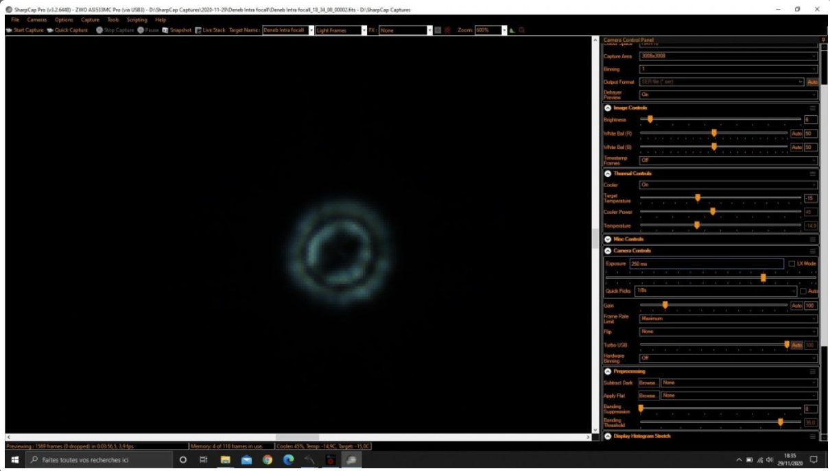

Jusqu'a trés recemment, j'appliquais mes routines de collimation avec une compréhension du processus sans en maitriser toute la chaine, en particulier faire la part entre ce qui est utile (ou pas !) et ce qui est nécessaire.

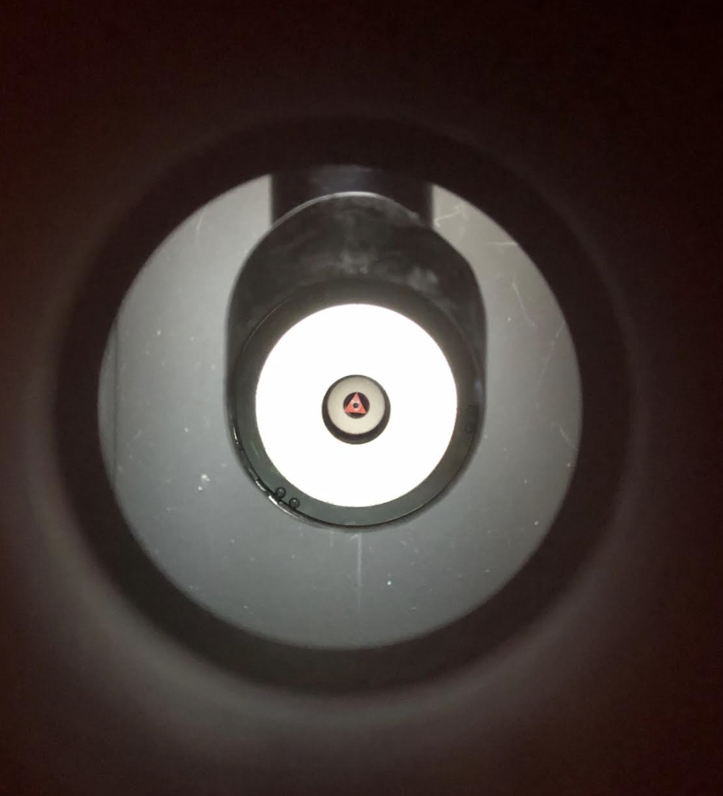

A l'usage, j'adore le KIT de collimation chesire et en visuel et VA, ça donnait :
1) un laser pour vérifier le trajet po -> primaire et grossièrement le retour primaire -> po
2) un chesire pour le réglage fin du retour primaire -> po
3) le tout en s'assurant que le secondaire reflète bien l'ensemble du primaire
Les points 1) et 2) se vérifiait à chaque session, 2-3 minutes max en tout
Le point 3) se faisait une fois pour toute à un moment donné en plein jour.

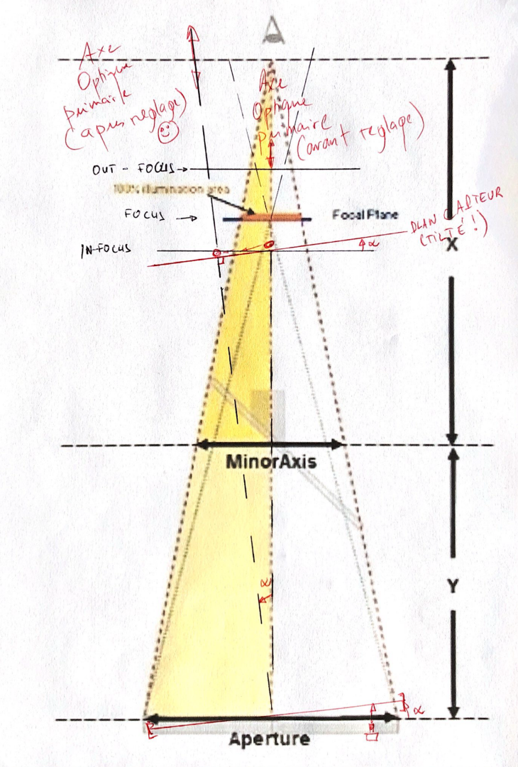

Bon, go pour la définition et l'énoncé du sujet:

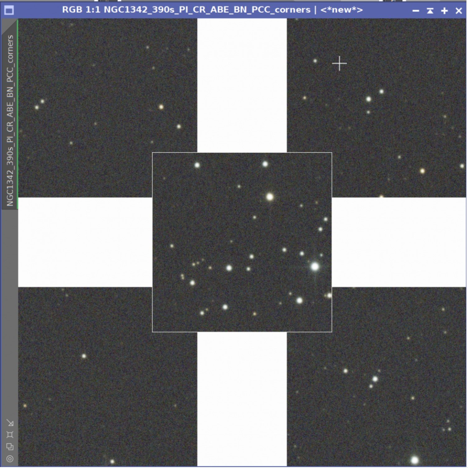

Le tilt : c'est quand le plan du capteur électronique n'est pas parfaitement orthogonal à l'axe optique du miroir primaire
Il peut y avoir plusieurs causes à ce phénomène, nous y reviendrons plus tard.
LE point que j'ai compris ces dernières semaines: avec un télescope Newton, avoir accès à des réglages pour modifier le tilt du po est inutile.
Et sur ce point, on peut trouver des postures trés différentes, cela semble assez normal quand on voit ce qui est fait par les différents acteurs de ce domaine.

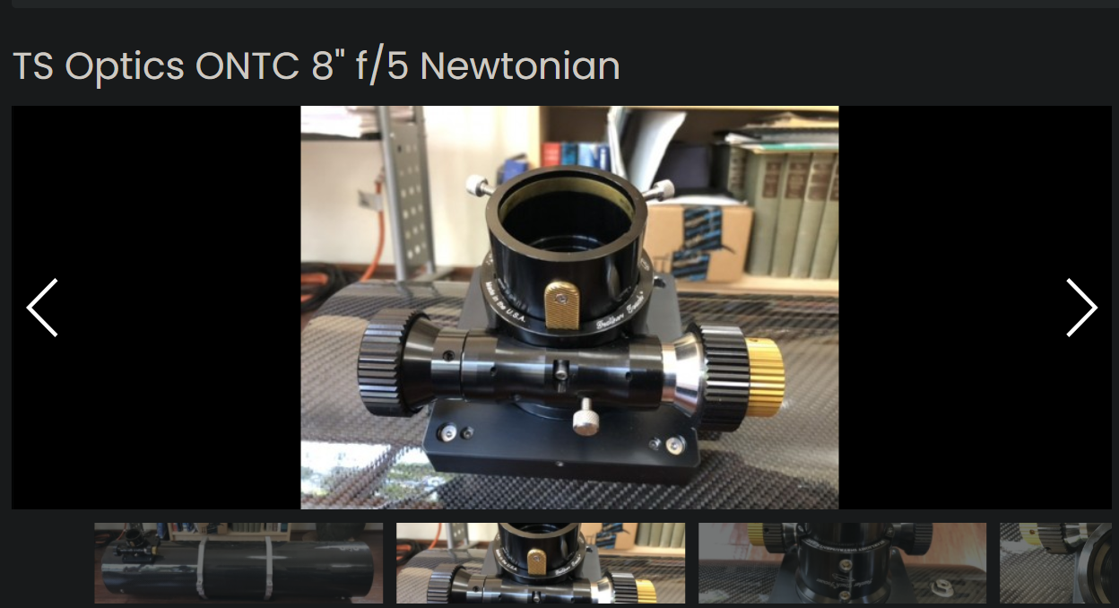

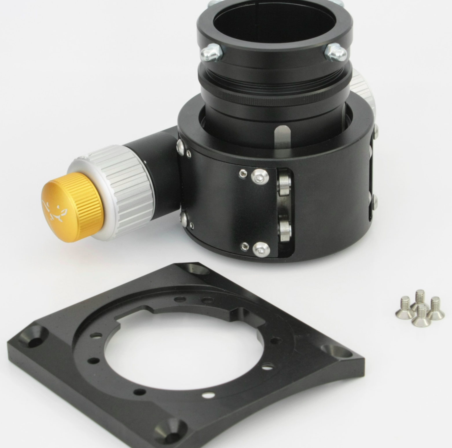

En fait, c'est moins clair pour Feather Touch; comme Moonlite leur plaque a un système de pusch-pull au 4 coins; seraient-ils aussi bête que Moonlite ? je commence à avoir un doute mais je le masque en balançant tout ça à la tête de Tommy via un mail que je vous retranscrit intégralement, mail envoyé le 13 novembre, c'est rigolo, il contient certaines photos qui sont les mêmes que Maitre Steph @Steph a intégré dans son post sur mon fil de CROVA

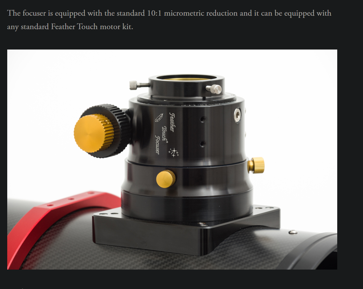

I saw that also with Feather Touch:
Artesky are mounting their FT focuser on their astrograph with a flat base that has leveling screws:
In fact all FT flat base has leveling screws./
So Ok, perhaps the leveling screws are for another purpose (I see 4 of them which makes no sense, It should be 3 at 120°)

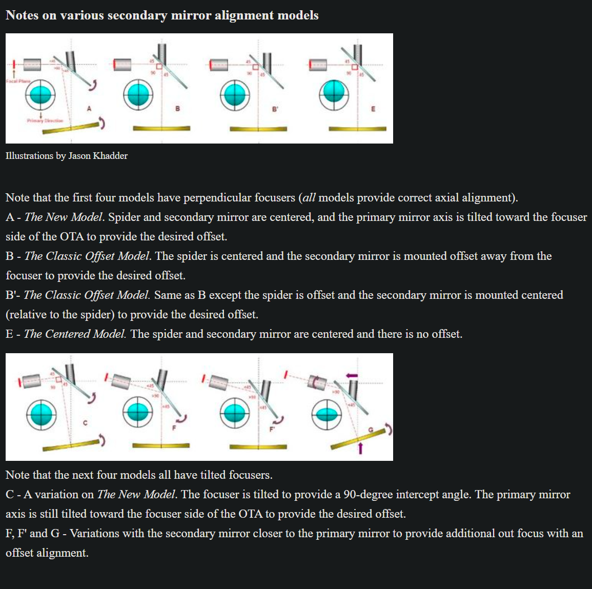

Pourquoi Vic Ménard: déjà parce qu'il montre qu'il y énormément de manière d'obtenir une collimation parfaite sur un Newton, et que l'inclinaison du po est trés variable
(source : http://www.vicmenard.com/telescopes/add ... tives.html ), je mets la partie sur le sujet :

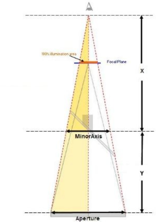

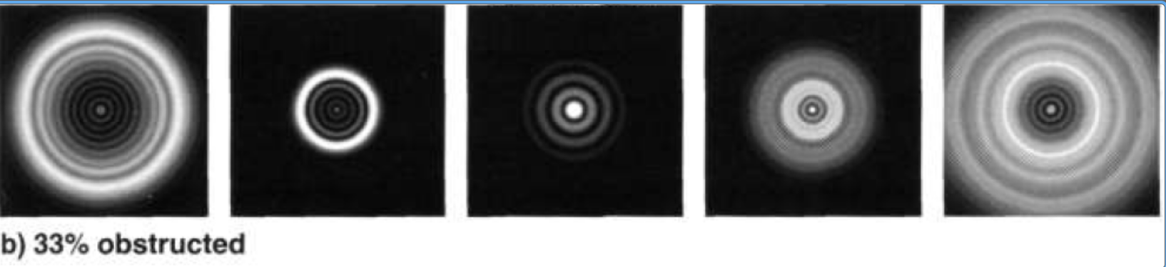

Let us review collimation fundamentals. When we collimate, we strive to meet 3 different and independent alignments:
1- Focuser axial alignment calls for positioning the secondary mirror surface to reflect the focuser axis to the dead center of the primary mirror. A relatively sizable focuser axial error (FAE) will cause the primary focal plane to be tilted with respect to the eyepiece focal plane which prevents bringing the whole FOV to focus.
2- Primary axial alignment calls for positioning the primary mirror axis to center the primary focal plane in the focuser. A relatively sizable primary axial error (PAE) will introduce coma on-axis (in the middle of the FOV).
3- Secondary mirror alignment calls for positioning the secondary mirror to center the 100% illumination area in the center of the focuser to optimize field edge illumination. A relatively sizable secondary mirror alignment error will unevenly distribute and reduce the overall illumination across the FOV.
The first two are critical. The third (which is the subject of this thread) is not as critical for visual observation but could be critical for astrophotography.
The following illustrates PAE and FAE
The attachment illustrates the secondary mirror alignment error
Vic Menard’s addendum website has more interesting information about secondary mirror alignment.
***************fin********************

Il y a plusieurs sujets qui se percutent, le plus important selon moi est que, quand je regarde les différentes manières d'obtenir une bonne collimation, nous sommes aujourd'hui, avec les production chinoises, 99% du temps dans la situation B) de Vic Menard : "the classical offset model":
Ce modèle a, en théorie, certaine particularité géométrique :
- l'axe du tube et l'axe du miroir primaire sont confondus
- [edit] le po support du secondaire est centré dans le tube via les araignés
- le po est perpendiculaire au tube
- la projection du secondaire dans l'axe du po est un cercle
Le seul truc non géométrique pour tout ça : un offset pour coller le secondaire qui fait que la projection du secondaire sur le primaire n'est pas centré.
C'est de là que proviennent tous ces trucs de pré-positionnement du po, du secondaire etc ... Il se trouve qu'aucun montage mécanique ne peut garantir que ces ajustements mécaniques, même usinée au 1/100eme donneront la précision optique recherchée.
C'est une aide, je les appele "un pré-positionnement" mais la vérité vraie est celle de l'alignement optique, il ne sert à rien, à aucun moment, de jouer sur le tilt du po pour obtenir une bonne colimation.

actuellement, pour avoir une bonne collim, je vois un truc comme ça dans mon Chesire :
ce n'est pas si net sur l'image mais en réel, on voit bien que le primaire n'est pas parfaitement centré.

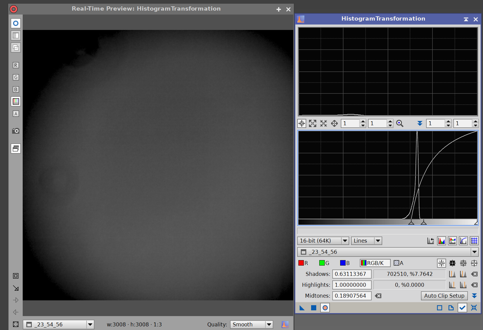

Sinon, tu stretches ton FLAT pour voir s'il est centré, un exemple du mien :
mais je t'assure, ce n'est pas grave (du moins pour moi avec un capteur de la taille d'un 533 et un scope a F5), un exemple du coin supérieure gauche hier soir, avec une étoile brillante volontaire placée là après mes ajustements de colim (stack de 17x4sec)
Quand je defocuse, je vois le vignettage qui commence à apparaitre avec un bout du primaire que je ne capte plus :
je pensais que ça générait une image bizarre mais non, avec le colim faite, tu as juste une légère perte en luminosité qui se compense avec le flat justement

Je vais reprendre des copies d'écran (je suis flemme sur les schémas !) du site suivant : http://www.astrosurf.com/altaz/collimation.htm
Au passage, dans ce site, il est dit qu'il faut que le po soit bien orthogonal au tube! En même temps, en ayant en tête tous les éléments précédents, vous avez compris que même si cela n'est pas nécessaire, ça n'empéchera pas d'avoir une trés bonne collimation, vous allez juste passer un peu de temps sur cette partie sans que ce soit utile !

je vous montre une série d'image provenant du fameux "star testing" de Richard Stuiter car j'ai repris celle qui correspond le mieux à ce que je vois: des figures d'Airy avec 33% d'obstruction et de l'aberration de shpéricité (là, c'est juste moi qui dit ce que j'ai lu, pas plus !):

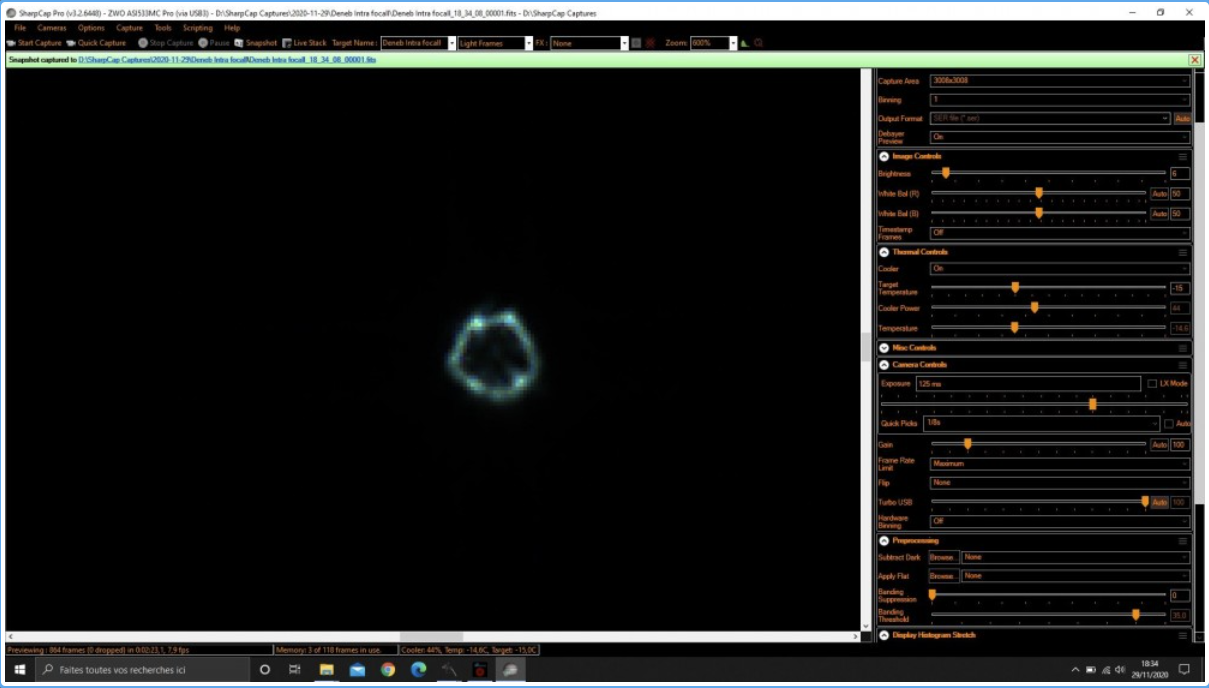

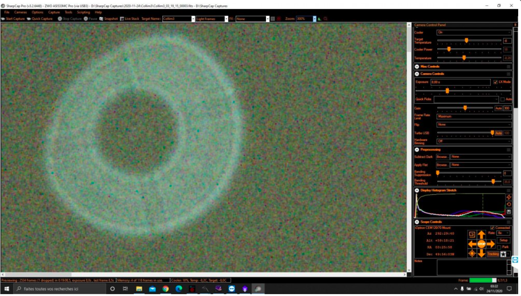

En pratique : pour voir quelque chose, je suis souvent à 400-800% de zoom sur SharpCap, le croisillon aide pour bien positionner au centre du capteur, en fonction de la luminosité de l'étoile, on adapte le temps de pose et le gain: l'intensité varie rapidement en fonction du niveau de défocus, il est normal d'être à 500ms avec un defocus important et de passer à 125ms puis 60ms au fur et à mesure du rapprochement du focus, cela donne ce genre d'image:
en extra focal pour moi :

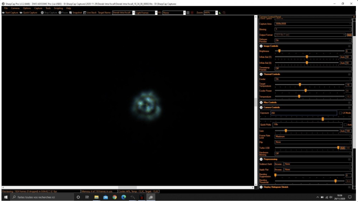

Et en intra focale:
Ca bouge beaucoup avec les turbulences, il faut que le tube soit à température et il faut mieux viser proche du zenith pour minimiser les perturbations atmosphériques.
Enfin, il faut quand même un bon suivi pour pouvoir faire toutes ces manips avec l'étoile qui reste au centre.

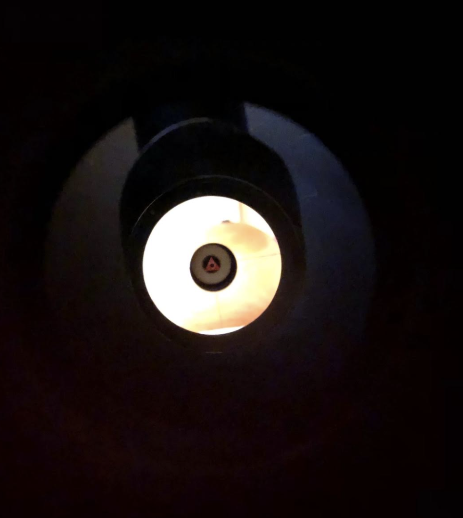

Concrètement, je vous montre deux photos prise de mon oeilleton:
- le lundi après avoir collimaté au chaud :
- la mardi matin, après avoir fait cette manip le lundi soir au télescope
Notez bien que ce j'ai fait obtenu est approximatif : je me suis contenté (et j'étais content !), d'identifier le phénomène et de jouer une fois sur la correction du primaire en touchant 1 seule vis. Il est quasi impossible que ma correction d'inclinaison devait se faire pile dans l'axe de cette vis, c'est juste que ce que j'ai obtenu me satisfait à ce stade.
Regardez bien les 2 images et la pastille centrale sur le primaire : elle n'est plus totalement centrée après avoir fait "un peu mieux".
Est-ce que cela provient de ma pastille qui n'est pas exactement bien centré sur le primaire ? Je ne sais pas en fait. L'objectif ici est de partager avec vous le niveau de modification qui a été effectué avec cette manip.
En tout cas, c'est cette méthode qui m'a permis d'obtenir pour la première fois des captures où l'ensemble du champ me semblait "assez propre" avec des étoiles ayant des formes qui me plaisaient :

A mon avis, on peut avoir un télescope parfaitement collimaté et placer le capteur " de travers" : le problème est au niveau du raccordement camera-PO et pas au niveau du PO. Un réglage de tilt devrait intervenir à la jonction camera-PO sans agir sur le PO lui-même
Je vais voir si j'obtiens quelque chose avec çà
https://www.pierro-astro.com/materiel-a ... ilt_detail
La collimation et le tilt en astrophoto
Message par Djibi » 03 déc. 2020, 12:03
pejive a écrit :
03 déc. 2020, 11:14
Exactement @pejive , cela correspond au cas No3 : le plan du capteur n'est pas parfaitement perpendiculaire à l'axe de la caméra et en même temps ta colimation est bonne, la bague de tilt est la bonne manière de traiter le sujet.
Il faut que tu fasses la manip "de la rotation de 90° du capteur dans le po" pour en être certain : si le tilt vient de la caméra et que la colim est bonne, les défauts apparaitront aux mêmes coins du capteur

Pour finir, je vais rajouter un schéma, (oui oui, j'en ai fait un !) qui illustre ce qui est détaillé dans la 5eme partie.
Avant, on va se libérer les chacras et se focaliser sur la seule qui compte à la fin : les composants optiques, dans notre cas le miroir primaire et le capteur; je reprends cette excellentissime schéma de M'sieur Vic Menard:
Prenons un peu de temps, nous sommes bien en face de ce qui se passe avec nos Newtons :
- les axes optiques sont bien alignés
- cela rappelle que le miroir secondaire est un composant trés neutre dans l'affaire : il ne sert qu'à dévier le signal,
- cette illustration montre également une composante importante qui n'est pas corrélée à l'alignement des axes optiques : la 3eme partie de la collimation, le champ de pleine lumière ==> avec ce schéma on comprend bien que les axes optiques peuvent être parfaitement alignés et avoir un champ de pleine lumière qui ne serait pas parfaitement centré par exemple parce que le secondaire est déplacé sur son plan.
Et voilà, oublions donc un instant tous ces composants mécaniques qui ont principalement pour fonction de permettre cette alignement optique, il n'y que cet alignement qui compte.
Mon schéma à venir est fait à la main (désolé !):
- le plan focal correspond à l'endroit ou nous souhaitons positionner le capteur numérique
- si nous déplacçons le porte oculaire du haut vers le bas, le capteur numérique va se déplacer du haut vers le bas, le plan focal ne bouge pas et je sera en position IN FOCUS ou OUT FOCUS
- ensuite je vais supposer que j'ai du tilt : le plan de mon capteur n'est pas perpendiculaire au plan focale, d'un angle Alpha (écrit en rouge), je me place dans le sens de l'inclinaison du plan du capteur
Ca donne le schéma suivant:
Et reprenons tout ce qui a été expliqué dans la 5eme partie : je n'ai fait qu'une seule chose:
- j'ai touché aux vis de réglages du primaire.... c'est tout :o
dans le schéma:
- je visse ma vis de réglage du primaire,
- mon primaire se soulève un peu
- l'axe optique du primaire se décale d'un certain angle
- quand ce décalage est égal à la valeur du tilt initial Alpha, j'ai réussi à rendre à nouveau mon axe optique de primaire orthogonale au plan du capteur .... CQFD :lol:
- la traduction pour nous devant notre PC : j'ai une étoile; dans le cas de mon schéma elle est légèrement IN FOCUS, et elle s'est déplacé d'une distance correspondant à l'angle Alpha. C'est facile pour nous : nous sommes habitué à parler de la taille de notre capteur en fonction du champ angulaire qu'il représente
J'aurai pu aussi commencer à vous montrer toutes les composantes mécaniques du tube pour finir par le porte oculaire et vous montrer qu'en changeant le tilt du porte oculaire, vous allez également arriver à rendre orthogonal le plan du capteur à l'axe optique du primaire... mais c'est beaucoupl plus simple comme ça non ?
Ce qui est expliqué là marche tout le temps.
Il se trouve que ce n'est pas toujours pertinent de faire comme ça : c'est l'objectif de la fin de la 5eme partie "comprendre le tilt, aux bons maux, les bons remèdes" justement
Mais pour avoir trainé dans certains forum trés orienté astro-photo, en mode hyper-hard-core, vous allez faire ce genre de manip juste avant d'imager, en ayant positionné votre tube vers la cible. Ceci afin de pouvoir compenser les micro-mouvement de l'axe optique provenant de votre mécanique, en particulier la tenue du miroir primaire dans son barillet quand il passe d'une position verticale à une position horizontale.
Une dernière pour Maitre Steph, @Steph , (et avant de le dire j'ai vérifié avec CCD Inspector en version 30 days trial ^^) :
- les valeurs données pour le tilt ne correspondent pas à la valeur Alpha qu'on cherche à corriger
- en revanche l'angle du tilt donné par CCD Inspector est bon

Après tous ces posts, je vais maintenant relancer les débats :o
Oui, je fais du prosélystime :? mais c'est parce que c'est trés simplificateur, j'y crois, j'y crois !
@kaelig : je t'invite à regarder le schéma de mon post juste au dessus, celui où j'ai fait des gribouillis moches.
Je l'ai fait à la fin de toutes mes explications, comme une synthèse, mais il est encore mieux en point de départ pour reposer le problème en aidant notre esprit à voir la simplicité du sujet.
Ce schéma permet de poser les 2 composants qui nous intéresse ici: le miroir primaire avc son axe et le capteur numérique. Il faut se forcer à oublier toute la mécanique qu'il y a autour.
Je rajoute sur mon schéma un cas de tilt : le capteur qui n'est pas perpendiculaire à l'axe optique du primaire. Je l'ai positionné en intra focus sur mon schéma.
Maintenant, (et là je pense que le raisonnement logique est imparable ;) )
- tu veux corriger le tilt, c'est à dire rendre à nouveau le plan du capteur orthogonal à l'axe optique du primaire
- pour cela, tu as DEUX manieres, EXACTEMENT DEUX manières, pas une de plus, pas une de moins :mrgreen: :
1) tu utilises les éléments mécaniques à ta disposition pour modifier légérement l'orientation du plan du capteur et le rendre à nouveau orthogonal à l'axe optique
2) tu utilises les éléments mécaniques à ta disposition pour modifier légérement l'orientation de l'axe optique et le rendre à nouveau orthogonal au plan du capteur
bon OK, en thérorie, tu peux faire un mix de 1) et 2) mais ça ne compte pas en 3eme possibilité ^^
Voilà, il faut refuser toute affirmation qui prétend "qu'il n'y a qu'une seule manière de régler le problème".
S'il y a un débat recevable c'est celui de la pertinence, la difficulté de mise en oeuvre etc ... d'une manière par rapport à une autre.
mon propos est de dire :
- il est toujours possible de régler le tilt via le po (tu es en train de changer l'orientation du capteur), et il est toujours possible de régler le tilt via les vis du primaire (tu es train de changer l'orientation de l'axe optique)
- chaque fois qu'il est possible et pertinent de régler le sujet avec le tilt du po, le reglage via le primaire est possible et il est plus simple à mettre en oeuvre,
- il y a un cas cas ou il n'est pas pertinent de régler avec le tilt du po, ni avec le primaire: c'est le cas du plan du capteur tilté dans la caméra; j'aborde ce point après
Je te jure @Steph , nous avons manqué une porte tout ce temps ... et je le dis parce que je pensais comme toi il y a un mois. J'ai eu une source de motivation non négligeable pour faire le tri dans tout ça : je viens d'acheter un 200/800 à plus de 2000€ chez Lacerta et il n'y a rien pour régler le tilt du porte oculaire là dedans ... une sacré motivation avant de se décider à jeter ce po et acheter un esatto 2" !
Certainement par des cahiers des charges proches, nous avons tous les deux upgradés notre Dobson Orion 300/1500 avec un po Moonlite + porte filtre; ce sont ces boudious de "vis à tilt" qui ont mis la pagaille.
Je vois différents sujets, tous indépendant du sujet "capteur orthogobal à l'axe optique du primaire" qui peuvent amener à cette croyance sur le po orthogoanl au tube et le besoin d'en régler le tilt :
- avoir un champ de pleine lumière parfaitement rond
- avoir l'axe optique du primaire qui passe en plein centre du capteur
- une reformulation du point précédent : la courbure du plan focale : vouloir que le niveau de defocus provenant de la distance du capteur au plan focal "qui s'éloigne parce qu'il est courbe" soit strictement identiques au quatre coins du capteur
Certainement aussi, des variations sur ce qu'est la "définition de la colimation" : avoir l'axe du porte oculaire confondu avec l'axe optique du primaire; l'axe du po étant "le support" à une caméra, un laser de colimation, un chesire ou un oculaire.
Je reviens sur une de tes explications sur le tilt du po, je vais essayer de te montrer où ça cloche:
Steph a écrit :
28 nov. 2020, 17:20
C'est pratique si le tilt du PO n'est pas très important (idem MoonLite), en cas tilt important, ça crée des contraintes important sur le PO,dans ce cas la il faut utiliser une bague de correction de tilt.
et
Steph a écrit :
28 nov. 2020, 17:20
Oui ça c'est bien ce que j'ai dis, la collimation ne résout pas un problème de tilt.
Ton capteur ne sera pas // à ton axe optique, soit parce qu'il est tilté dans la caméra soit parce que ton PO est de travers (le cas qui nous intéresse), mais peu importe, dans les 2 cas tu ne pourras pas faire la MAP dans les 4 angles.
La seul solution est l'alignement du PO, et de faire la collimation en cours de réglage, à chaque fois que tu change l'inclinaison du PO, sinon cela ne sert à rien.
Tu présentes la bague de tilt comme un élément mécanique qui permet d'aller "un cran plus loin" quand les vis de tilt de po ne permettent plus de régler le sujet de par des contraintes mécaniques trop importantes.
Ce n'est pas le cas, quand le tilt provient du plan du capteur au sein de la caméra, il est recommandé d'utiliser une bague à tilt.
la raison est lié à ce que je pose comme étant "une bonne colimation" : axe du po et axe optique du primaire parallèle.
J'ai même fait un schéma pour cela, c'est vraiment moche, je sais :
au centre : un capteur dans une camera dans un porte oculaire, le plan du capteur est tilté au sein de la caméra. La "colim est bonne " : l'axe du po est parallèle à l'axe optique
Methode 1) (ce que tu préconises) : je fais un tilt dans le po : j'ai bien réussi à rendre le capteur perpendiculaire à l'axe optique mais "perdu la colim", primaire et po ne sont plus aligné
Méthode 2) (ce que je présente en touchant aux vis du primaire) ! j'incline l'axe optique, là encore j'ai bien réussi à rendre capteur et axe optique orthogonaux mais j'ai perdu la colim
Méthode 3) : j'insère une bague de tilt : elle corrige l'orientation du capteur dans la caméra, rend le capteur orthogonal à l'axe optique et l'axe du po et l'axe optique sont toujours parallèle
Hier soir, j'ai continué mes bidouilles : j'aimerai trouver une méthode qui permette de faire les modifications du primaire sans star test qui n'est pas évident à mettre en oeuvre, c'est jouable avec un capteur numérique, je vais creuser.
Voilà, je suis preneur de tout débat sur la coma, l'astigmatisme, les correcteurs / aplanisseurs, la courbure du plan focal etc ...
merci de ne pas me jeter au bucher si je suis jugé hérétique, je ne me convertirai pas à la croyance du po-perpendiculaire mais je souhaite rester dans notre communauté :mrgreen:
Pourquoi vouloir jeter le PO? , sur un Epsilon à 5000 boules il n'y a rien non plus pour ajuster le tilt du PO, et alors...ça n'empêche pas de faire de belles images, du moment que la conception est parfaite et contrôlée il n'y a pas de raison pour que ce type de réglage soit présent, Lacerta doit être confiant sur leur matos.

Le positionnement à l'orthogonal du po sur les newtons classiques à offset est utile [principalement car les possibilités de réglages via les pièces mécaniques en position et en orientation ont une limite] mais n'a pas besoin d'être hyper précis.
De plus, il se trouve que la précision requise de l'alignement optique est bien supérieure à la précision mécanique qui peut être obtenue avec une production artisanale ou de série.
Un exemple quantifié :
- les derniers mouvements de l'orientation de l'axe du primaire sont de l'ordre de la minute d'arc
- si ton po est posé sur une plaque de 100mm de côté, pour changer l'orientation de son axe de 1', il faut mettre une cale de 0,029mm d'épaisseur ( :shock: ) le long d'une des arêtes de cette plaque
Si les Takahashi ou Lacerta ne mettent pas de po avec des vis de réglages de tilt, ce n'est pas parce qu'il ont confiance dans la qualité de la conception mécanique de leur matériel, c'est parce qu'ils ont bien compris ce qui est indiqué ci dessus.

Je rajoute les schémas que j'avais repris du site de Vic Mesnard (illustration de Jason D. Khadder) qui montre justement les différentes projections du secondaire
A l'usage, avec mon tube actuel, dans ma colimation, je n'ai jamais réussi à parfaitement bien positionner mon secondaire (pour ce champ de pleine lumière justement), la priorité est avant tout l'alignement des axes optiques.
Mon champ de plein lumière n'est donc pas parfaitement centré mais ce n'est pas un drame : les flats sont là pour corriger ça et surtout, j'ai une 533 comme capteur.
Je verrai avec mon futur tube ce que ça donnera. Déjà, il sera prévu pour l'astrophoto, il aura donc un secondaire mieux dimensionné que pour un 150/750 du commerce (il reste en "po 2 pouces" néanmoins, je n'envisage pas mettre plus grand qu'un capteur APS-C derrière tout ça)
