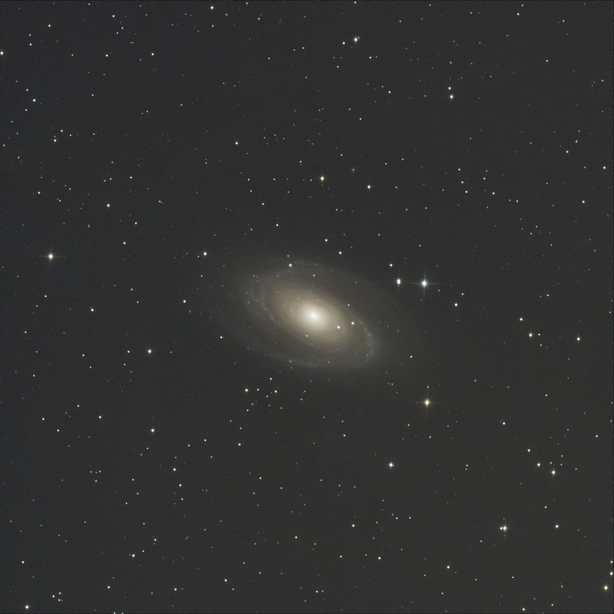

Tiens, un truc que je viens d'apprendre avec la gestion du mini histo: il ne faut pas trop monter le niveau des noirs comme je l'ai fait sur ma dernière sortie.
Après quelques tests, j'ai compris que c'est ça qui fait apparaitre ces "pixels chauds": j'ai coupé des pixels en montant trop les noirs et quand j'ai monté les niveaux, les pixels qui restent dans le FdC écrasent le reste et ça devient moche, ou moins joli, c'est selon.
PI ou APPl les font effectivement disparaitre avec efficacité mais il faut surtour garder plus de signal du FdC, j'ai trop coupé, sans vraiment le vouloir, en bougeant la barre des noirs du mini histo.
Je remonte un save as seen en rejouant le stack dans SC. J'ai joué dans SharpCap avec le grand histo et en gardant un FdC plus élevé. Les pixels chauds sont toujours là mais bien plus discret
J'en ai profité pour tester APP, sur cette exemple, il élimine un peu moins bien les pixels chauds que PI mais j'imagine qu'il s'agit simplement du paramètrage par défaut de l'algorithme de rejection. J'en ai profité pour remonter l'histo avec un peu de réduction de bruit dans LightRoom.
L'avantage de cette version est que la balance des couleurs de PI avec PCC est plus juste qu'un truc fait à l'oeil, elle rend mieux la teinte jaune de cette galaxie.
Je suis rassuré, j'ai juste été un boulet hier soir, cela me servira de leçon sur le bon usage de la montée d'histo en VA :whistle:

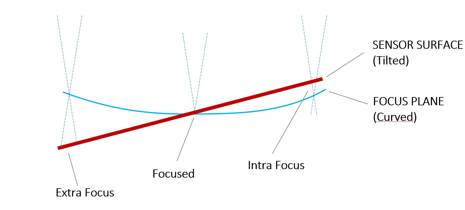

Je te résume là où j'en suis:
les fondamentaux : la collimation, c'est l'alignement optique de l'axe du primaire avec l'axe de l'oculaire (ou de la caméra) via l'axe du porte oculaire
les alignements géométriques peuvent être utiles en préparation mais sans plus, on peut avoir un Newton parfaitement collimaté avec un po incliné à 45° du tube :
s'il y a un signe sur une caméra montrant ce qu'on appellee "du tilt", soit la collimation doit être revu, soit la collim est bonne mais le capteur de la caméra n'est pas parfaitement perpendiculaire au point focale : dans ce cas là, un réglage de tilt est utile mais au niveau de la caméra, pas au niveau du porte oculaire. (le plan focale n'est pas un plan mais je n'entre pas là dedans, c'est un autre sujet). Ca peut se vérifier en tournant la caméra de 90° dans le po.
Voilà, il se trouve que j'ai passé du temps en jouant avec des réglages de tilt sur le po, ça peut marcher mais ça reviendrait à finir la collimation. Autant le faire proprement. Le pire serait de le faire alors que la collimation est bonne est qu'un phénomène de type "flexion du tube dans le po sous le poids de la caméra" est apparu, dans ce cas là, la manip est inutile voir destructive car elle peut défaire une collimation qui était bonne.
C'est cette voie que j'ai décidé de prendre, je ne sais pas comment tout ça va finir, je me pose encore beaucoup de questions quand je regarde certaines de mes captures :doh: :think:

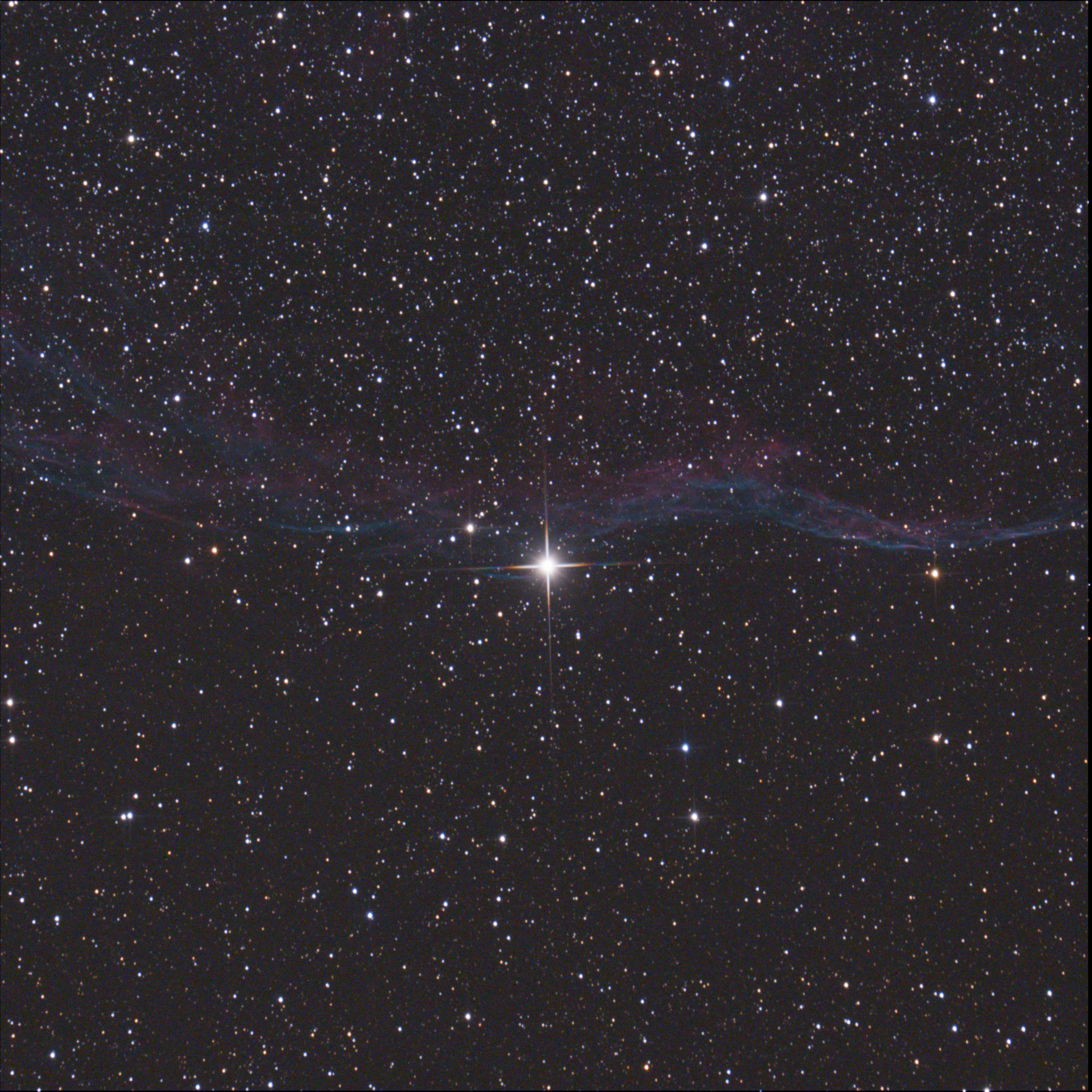

Me revoilà pour un CROVA plus complet de la soirée d'hier.
Soirée totalement improvisée d'ailleurs : mon MeteoBlue favori ne m'indiquait rien qui puisse laisser espérer une possibilité de sortie ...
Sauf que voilà un peu après 22h, je jette un oeil dans le jardin et paf :o le ciel est propre et aucun signe avant coureur d'une dégration possible; je me lance.
Mes routines avec la CEM70 commencent à s'installer, iPolar est vraiment redoutable et en qqs minutes, on obtient un alignement qui permet de se lancer sans aucune procédure d'alignement complémentaire, juste du Plate Solving, un plaisir :P
Je voulais me faire une soirée sans prise de casque mais je prends quand même le temps, après un premier Plate Solve + MAP, de me faire des Flats.
Auparavant, un zoom de type "star test" (temps de pose de qqs 1000eme de seconde et zoom à plus de 400%) ne m'indique rien de particulier sur la MAP, en revanche, on voit qu'il y a beaucoup de perturbations atmosphériques.
Un test d'un stack sur un champ étoilé de la voie lacté m'indique également que j'ai encore un truc sur mon champ, j'avais repris ma collimation et bien tout vérifié dans la journée. Collimation perfectible ? Tilt du capteur de la 533 dans son boitier ? Je ne sais pas et je n'ai pas vraiment envie de savoir, c'est léger et ce soir, j'ai décidé de simplement me focaliser sur le plaisir de l'observation avec cette fabuleuse assistance électronique.
Sinon, auparavant, j'ai décidé d'enlever mon bricolo de résistance de secondaire: je ferai du seche cheveux et je pense que son épaisseur déborde l'image du secondaire sur le primaire et dégrade mon image de diffraction des étoiles.
Je me lance donc.
Pour la suite, tout en gain 100, dark + flat, pose unitaire de 60 secondes, filtres 1"1/4 ZWO IR Cut, "aux fesses du capteur"

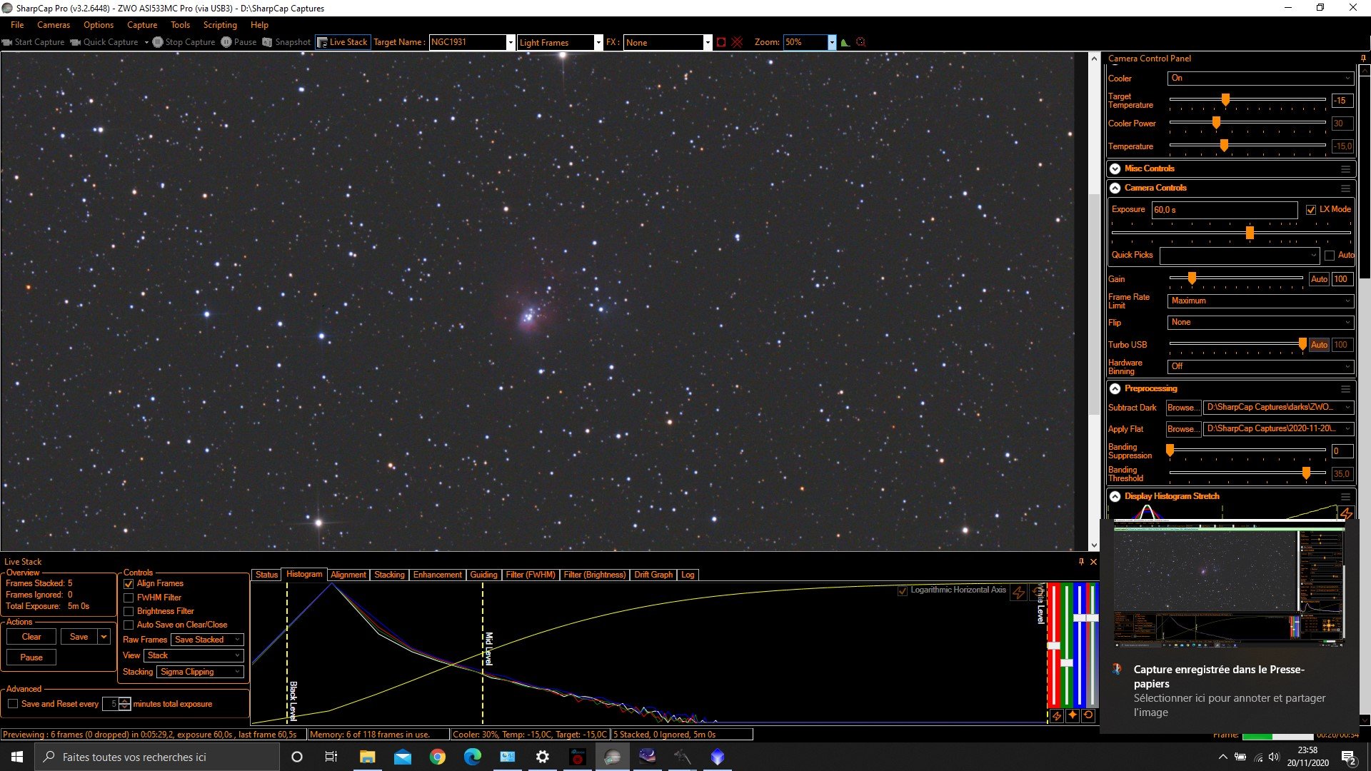

Copie d'écran SC, full save as seen, pour les 3 dernières où j'ai poussé plus, j'ai repris avec PI, je le précise.
Pour cette soirée, j'ai changé ma tactique de VA : je ne me sers du mini histo que pour m'aider à l'alignement des couleurs et à un positionnement du FdC de save as seen entre 10-15% et 20-25%, je ferai d'ailleurs un mini post là dessus car j'ai découvert par hasard une astuce non documentée trés utile pour le réglage fin de la balance.
Il est autour de 23h et je suis dans la zone Ouest, autour de Deneb, mon étoile du "premier GoTo + Plate Solve + MAP". Je file sur les dentelles, NGC6960 en 9x1mn. Elle est dans le bon sens et je peux zoomer à 50% dans SC :roll:

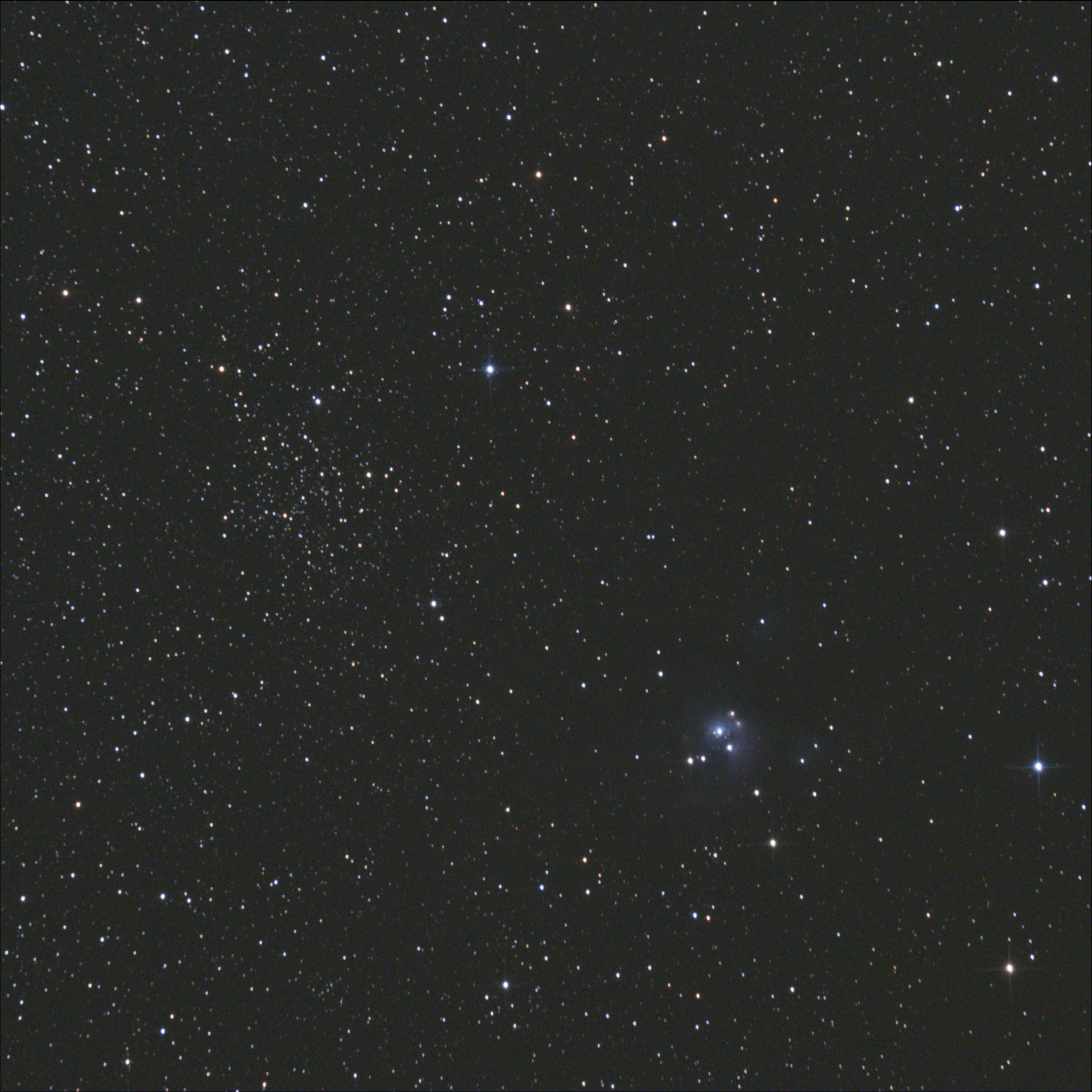

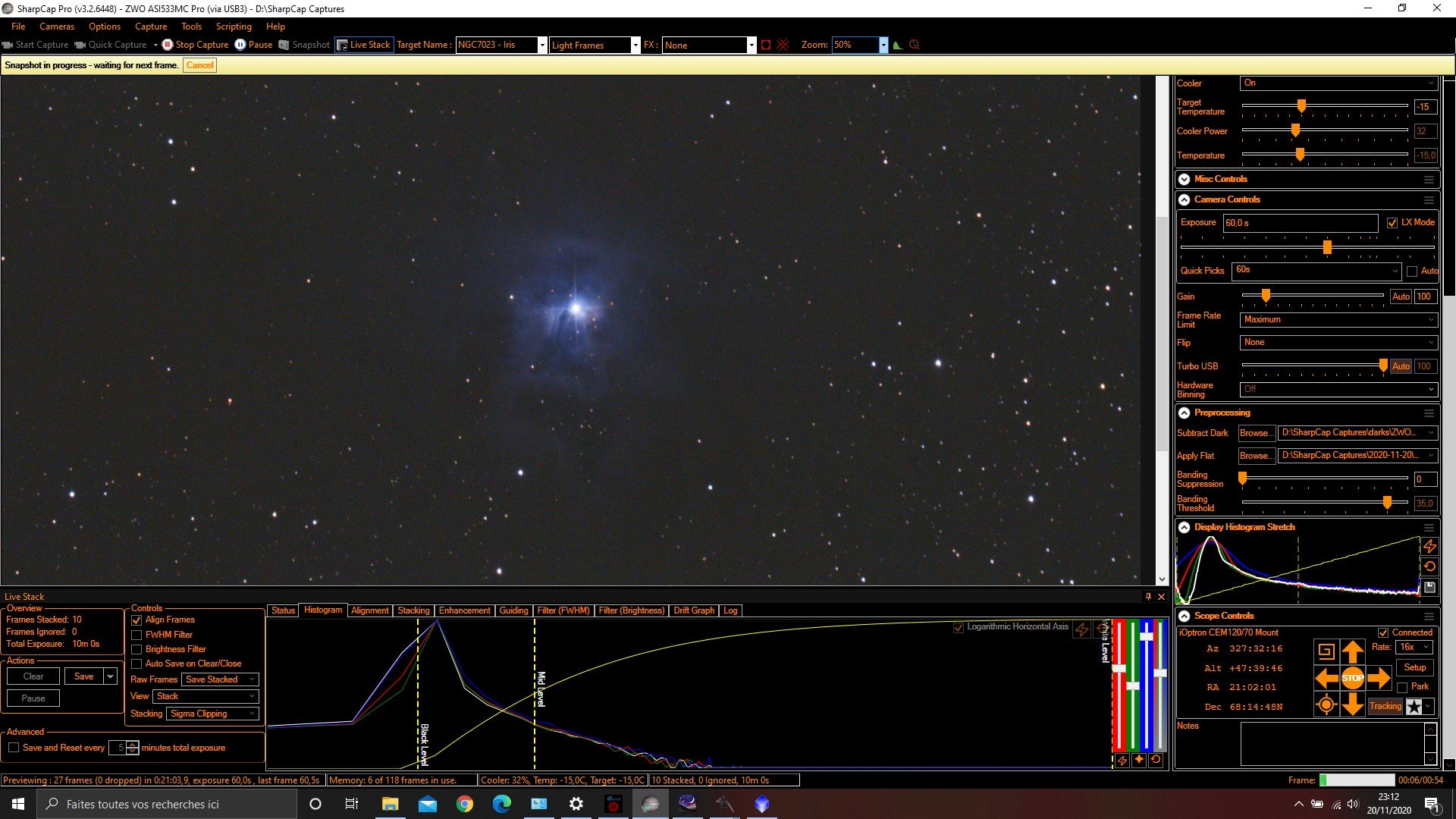

Un peu plus haut, je me décide à tester NGC7023, L'Iris en 10x1mn:
Pendant que ça stacke, je repère avec Stellarium ce que je pourrai faire après, juste un peu plus haut que l'Iris, je vois un duo qui me tente car il rentre pile dans le champ de ma caméra : NGC7142, un AO et NGC 7129, le "nébuleuse du petit amas".
En 5x1mn

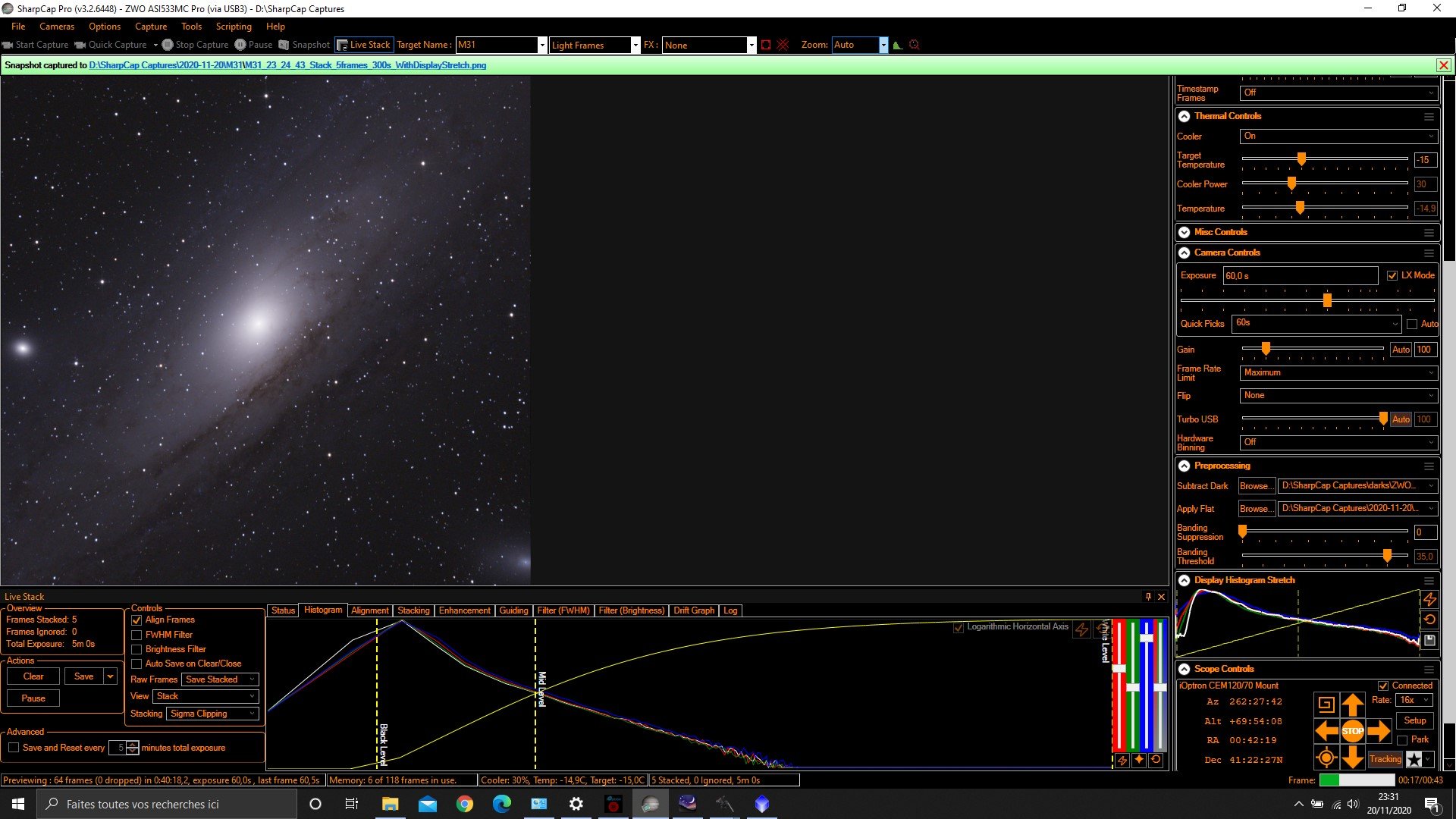

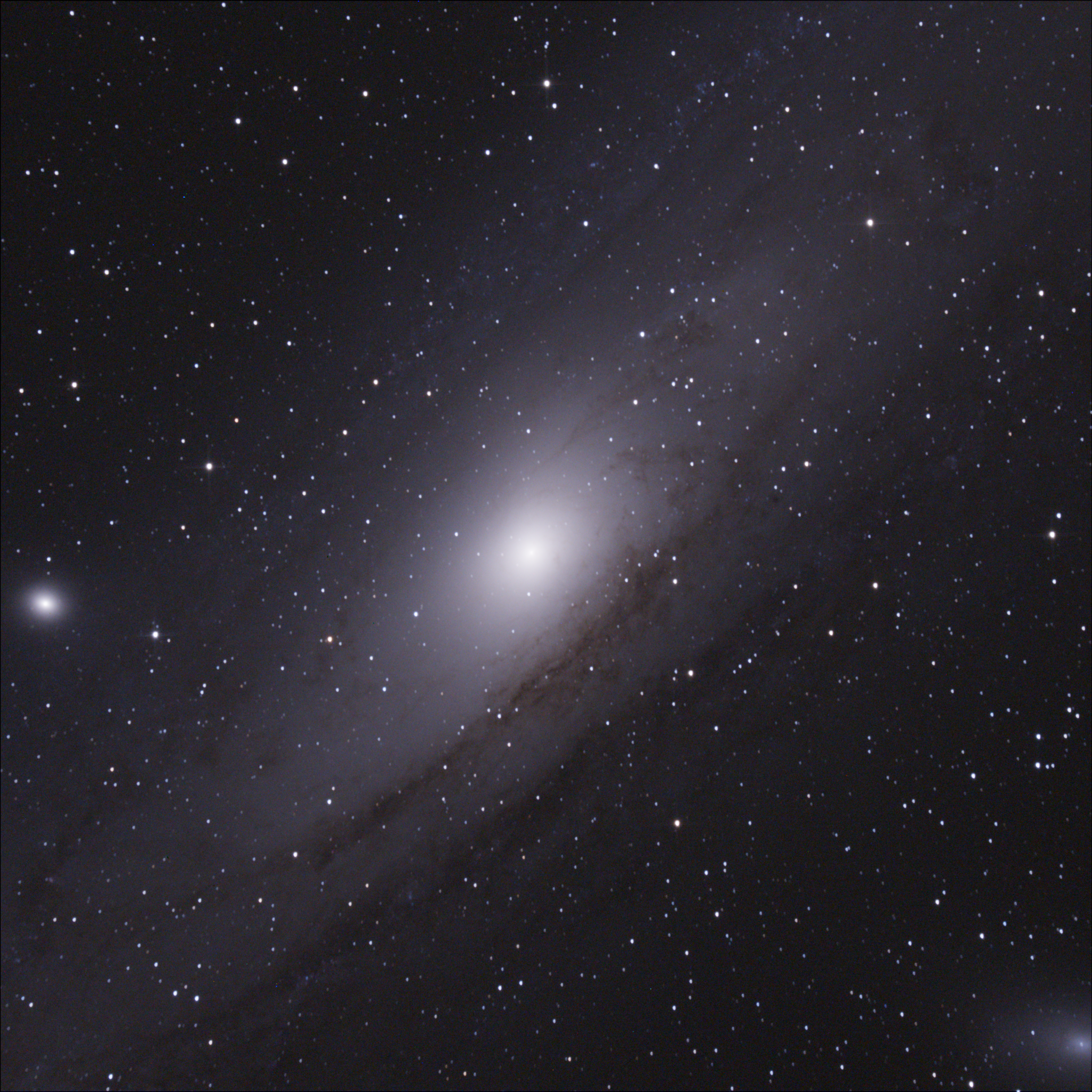

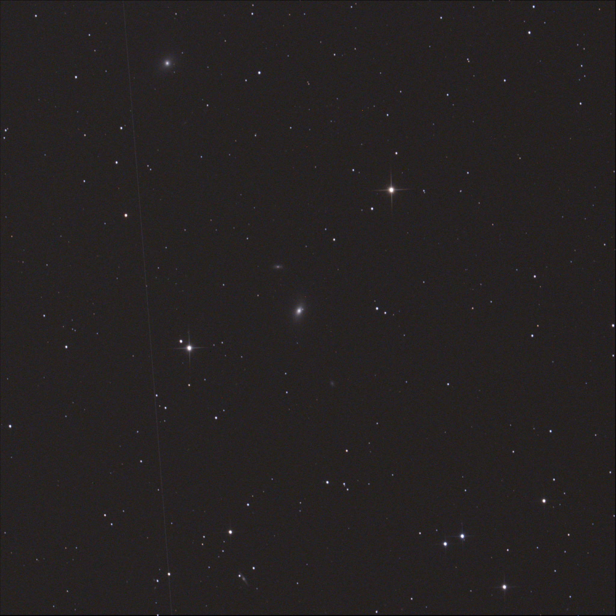

Je n'ai jamais tenté M31, il faut quand même que je m'y mette un jour ou l'autre, même avec le champ de mon 150/750, c'est toujours mieux qu'avec le Dobson ! en 5x1mn:

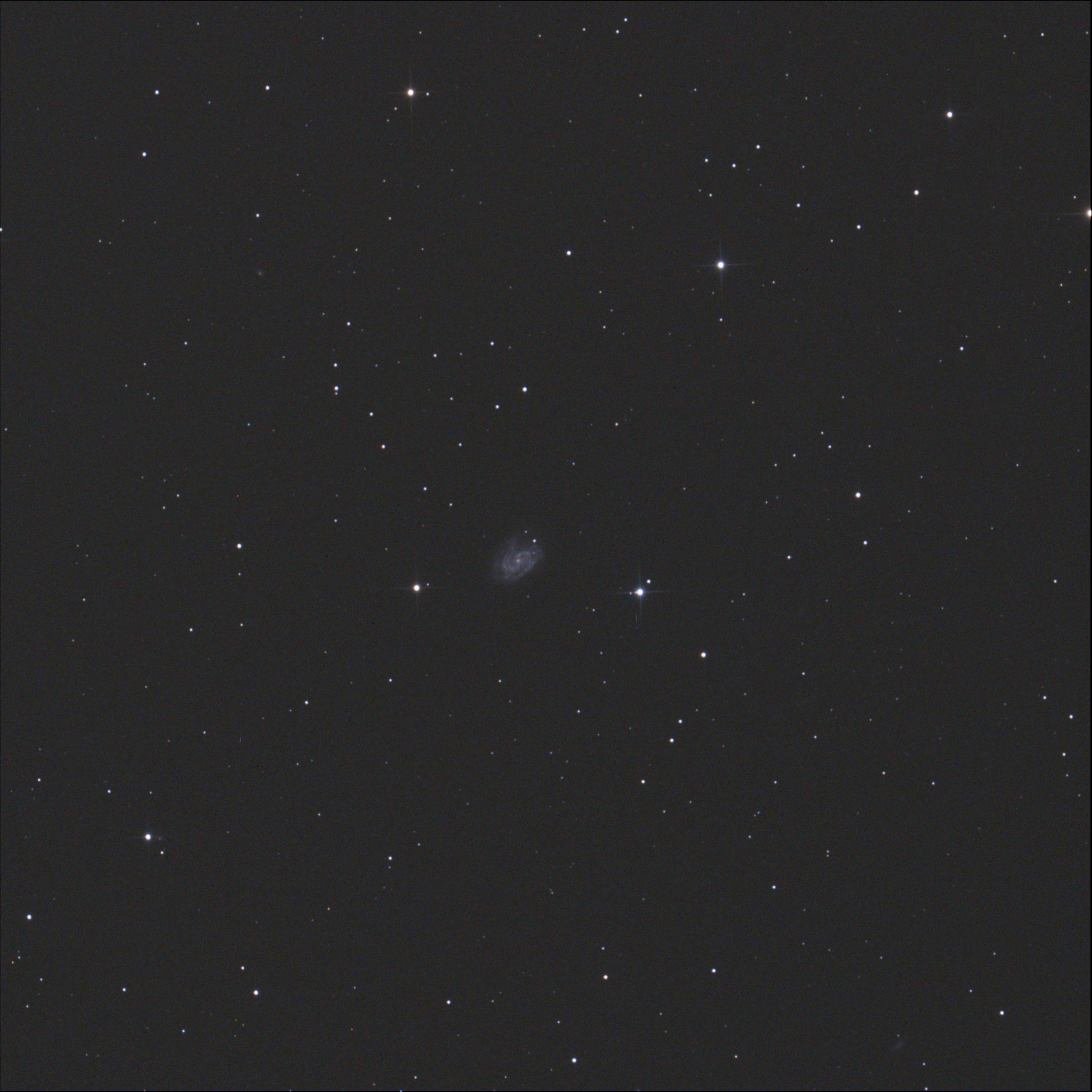

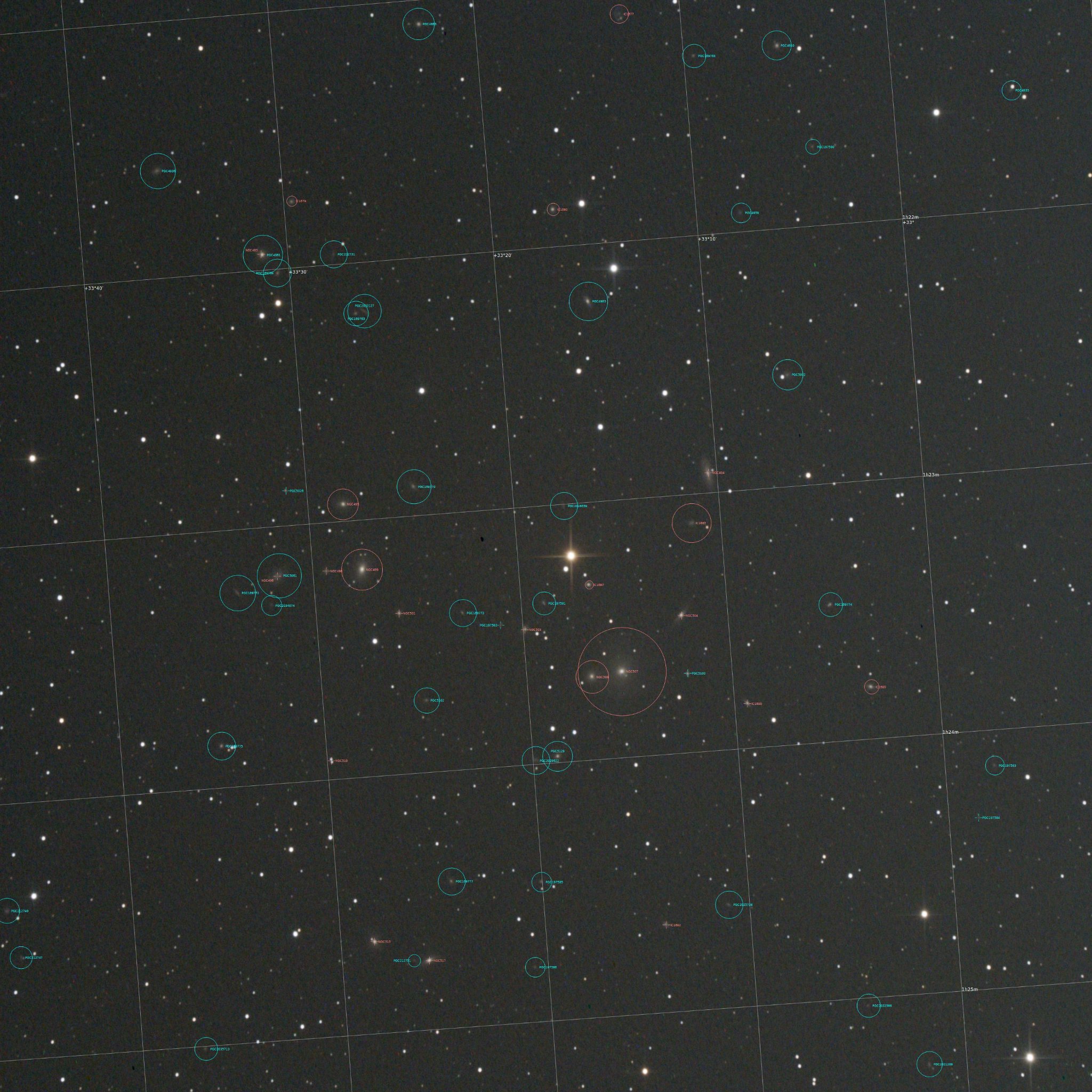

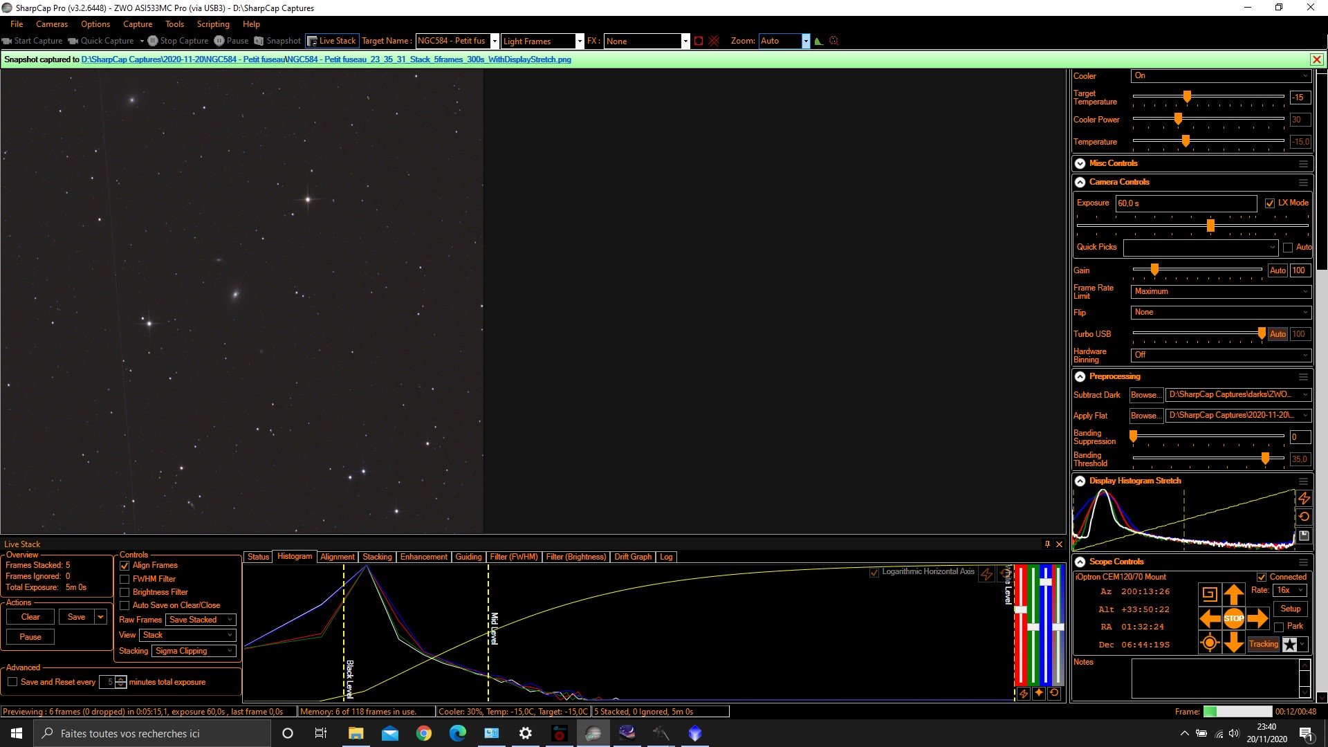

Je reste à l'ouest du méridien et je repère au sud NGC 584, la "galaxie du petit fuseau", elle est petite mais elle est là ! En 5x1mn, on voit qu'elle n'est pas toute seule non plus dans ce coin là.
Et non loin de là, NGC157, en 5x1mn

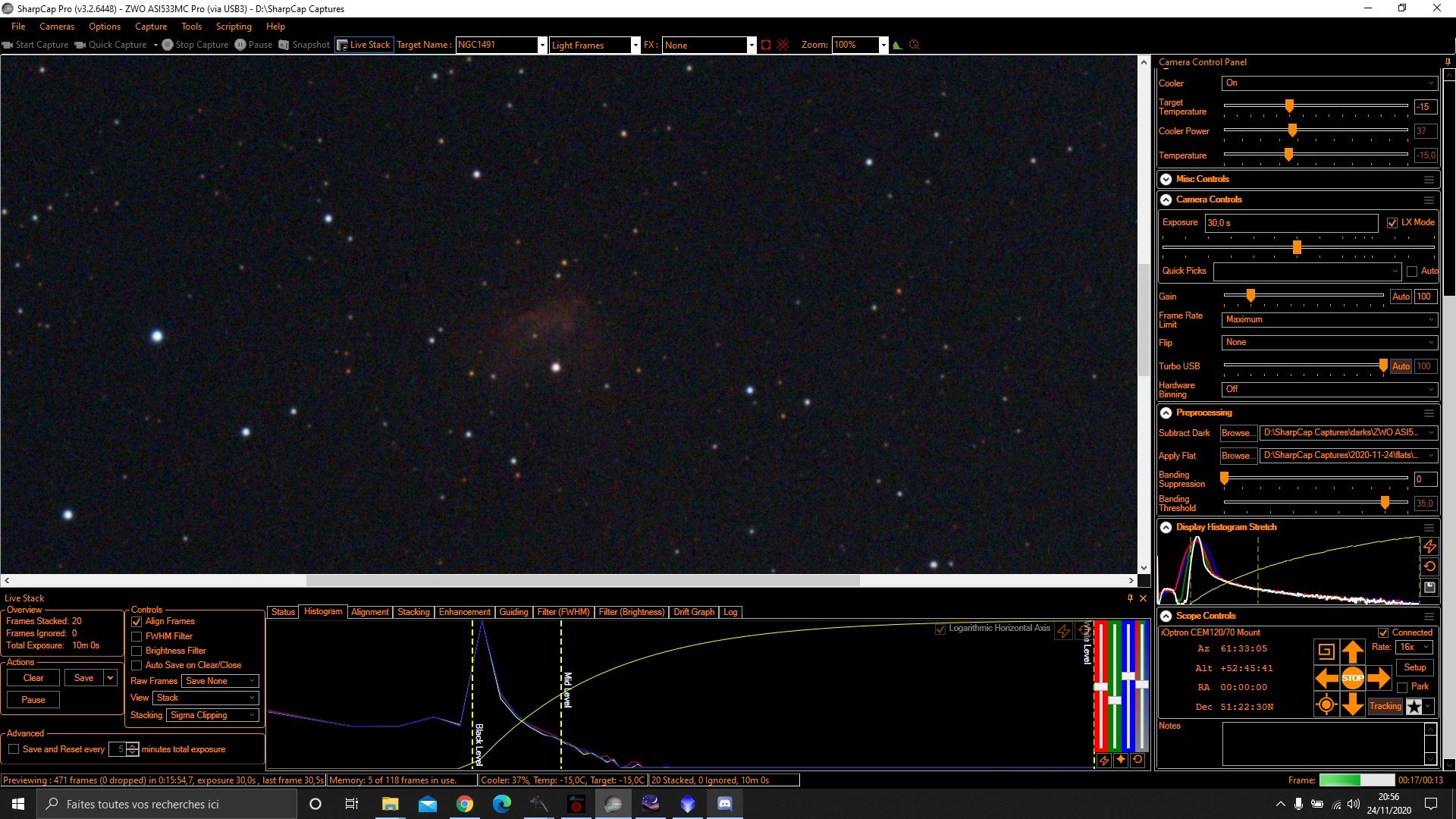

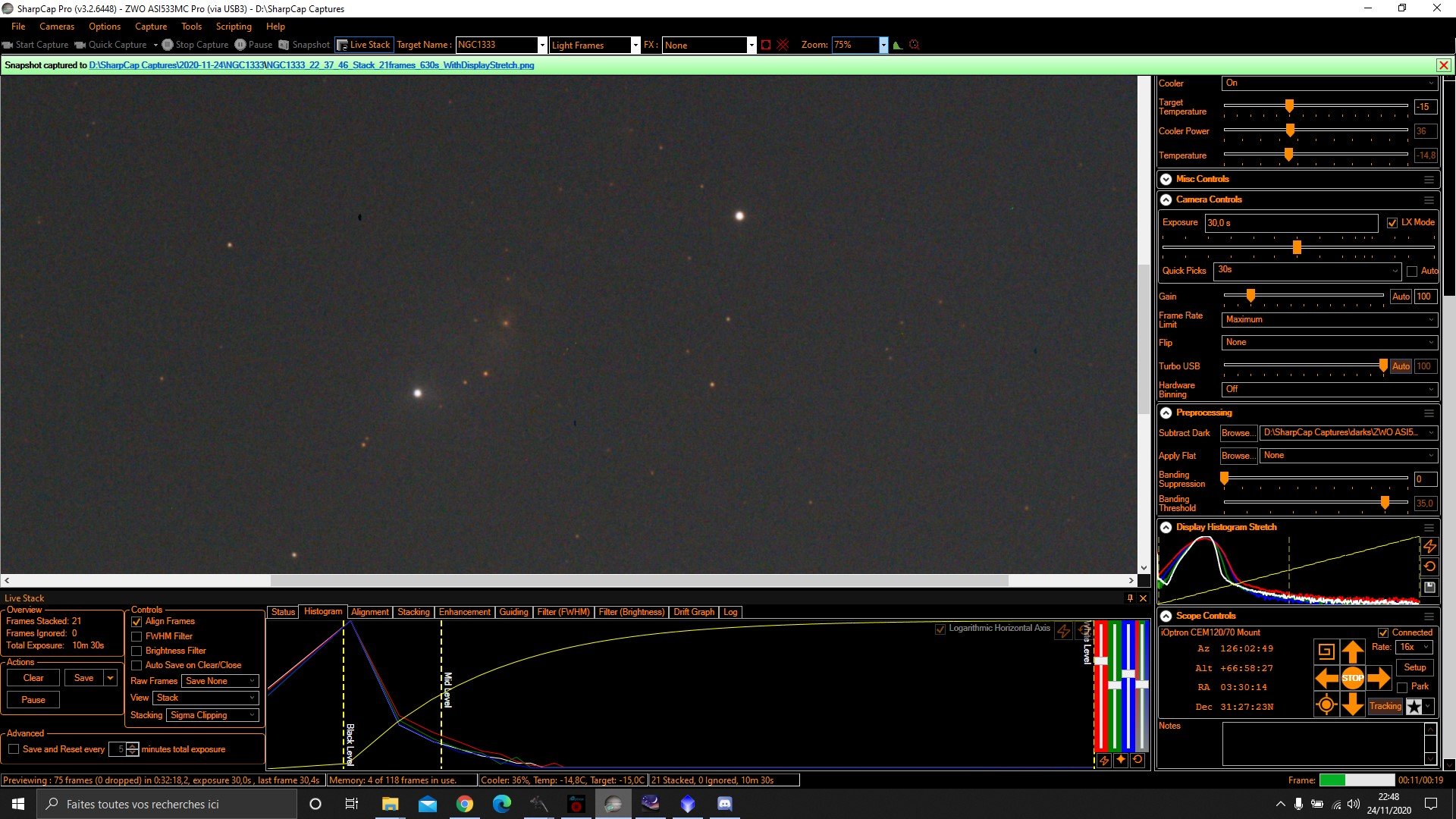

Il est temps de basculer à l'est, je jette mon dévolu sur NGC1931, la nébuleuse de la mouche dans le Cocher, en 5x1mn, là, je commence à pousser un peu la saturation :whistle:

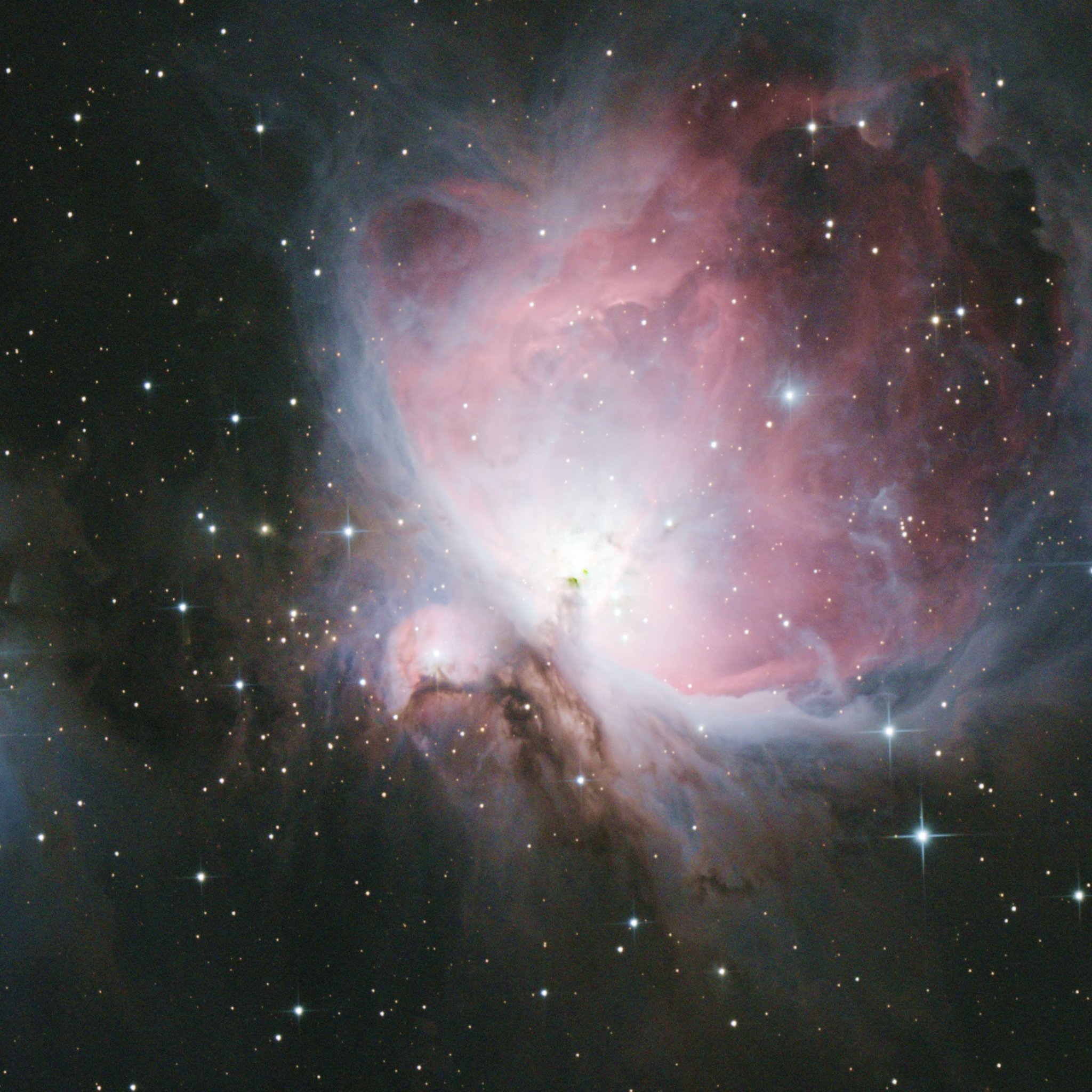

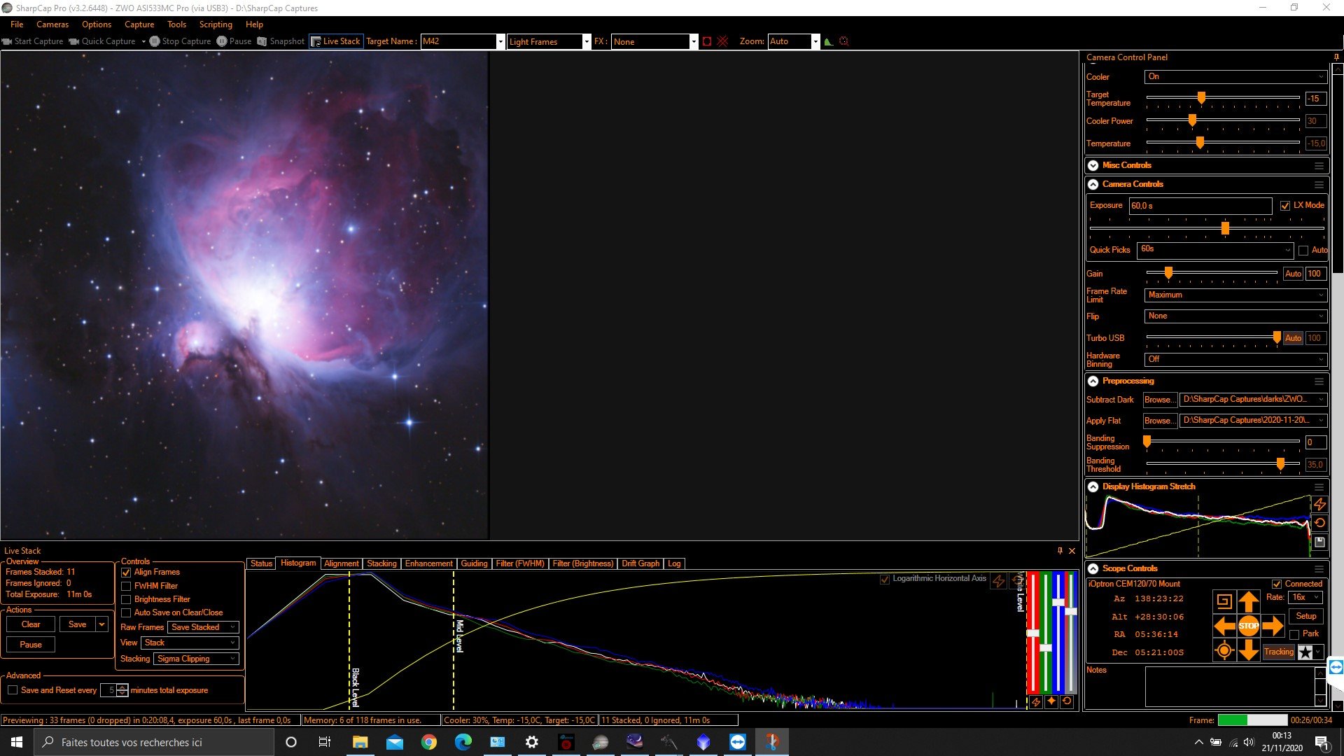

Je commence par M42 où je m'étais arrété à 6x30secondes, ici, j'en prends pour 11x1mn:
Je ne vous montre pas le save as seen : comme un boulet, j'avais laissé une grosse réduction de bruit que je mets juste le temps de faire une balance des couleurs que j'essaye "précise". On la voit bien, même sur la copie d'écran SC.
A la place, je vous mets donc le stack intégré via PI, avec les classiques, j'ai tenté d'user d'un peu de rduction de bruit mais de manière trés modéré. Bien évidemment, j'ai crammé le coeur et j'ai donc mis un peu de MLT également. Ca donne :

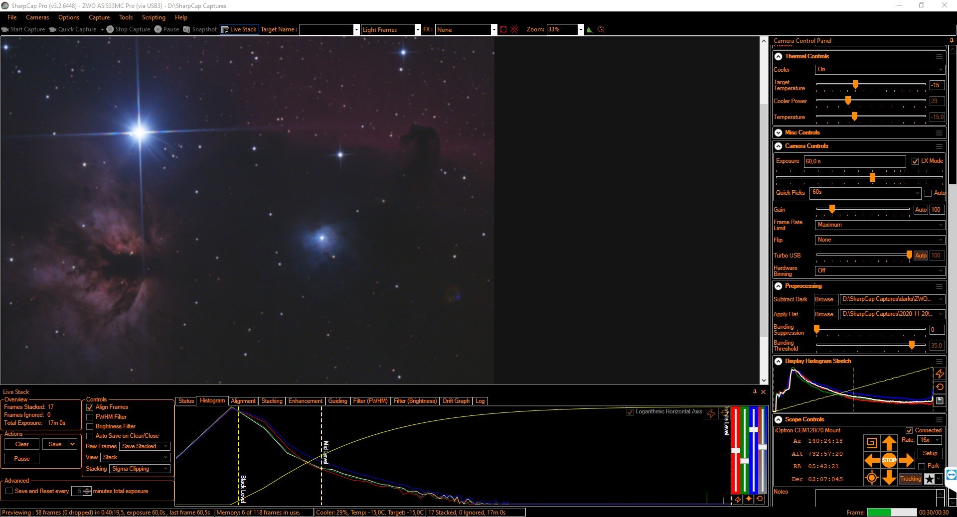

Ensuite, je me relance sur IC 434. Je suis rentré au chaud et je jette un oeil sur le forum, je vois qu'il y a du monde qui post en direct. Je vois un échange entre @Petit Astro et @clouzot qui justement est en train d'imager le canasson avec son nouveau jouet ^^
Pour moi, en 19x1 mn, ça donne :
je vous joins également la reprise sur PI, je garde mon principe d'un peu de post trairement rapide (moins de 5 minutes en tout - après que PI aie intégré les captures) mais je commence à essayer d'être moins bourrin: un peu de réduction de bruit et de la saturation, mais que ce ne me perce pas les yeux sur un grand écran !
Vous avez vu ? j'ai comme un "reflet de d'étoile" sur la droite et au milieu de l'image, c'est la première fois que je vois ça !

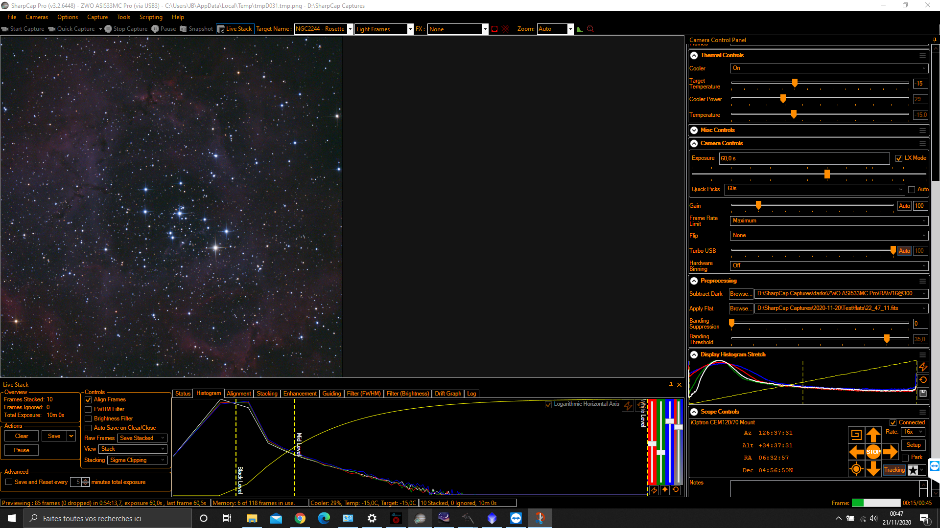

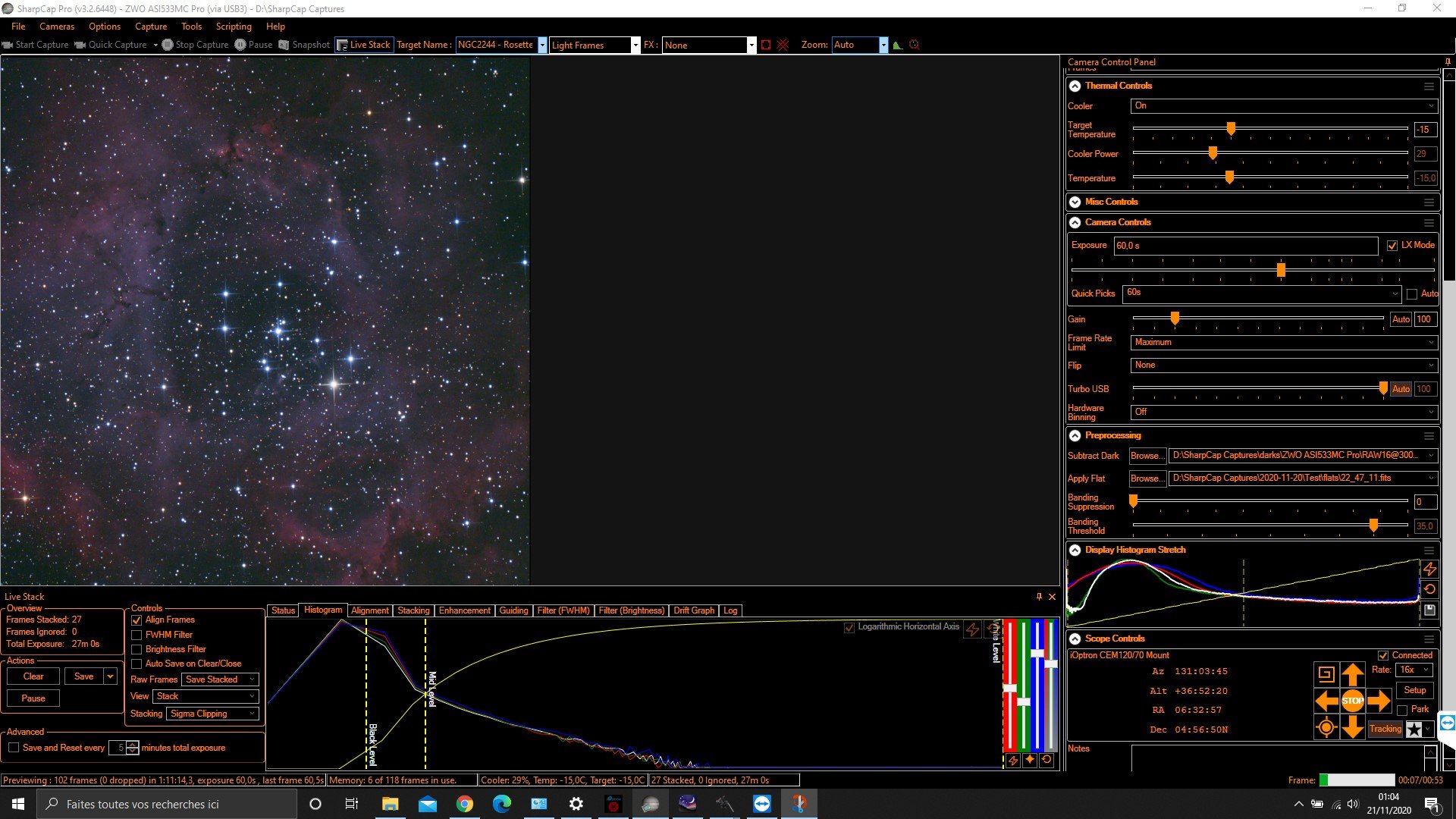

Et je finis sur la Rosette, la dernière était à jeter car la MAP était au fraise.
Là, c'est bien mieux et à force de faire qqs post en parallèle, la capture a été longue: 26x1m, avec le save as seen et la reprise PI pour cette dernière:

Sinon pour le reflet sur IC434 , c'est exactement le même que j'ai de temps en temps depuis que j'ai installé le MaxField .
Je pense à une aberration causée par le reflet du P.O ( est ce techniquement possible :think: ) car pour faire ma Map le P.O est rentré à 95% .
2 ème piste: le support ( armature) du filtre 1,25 qui reflète . Je vais essayer sans ce soir pour voir.

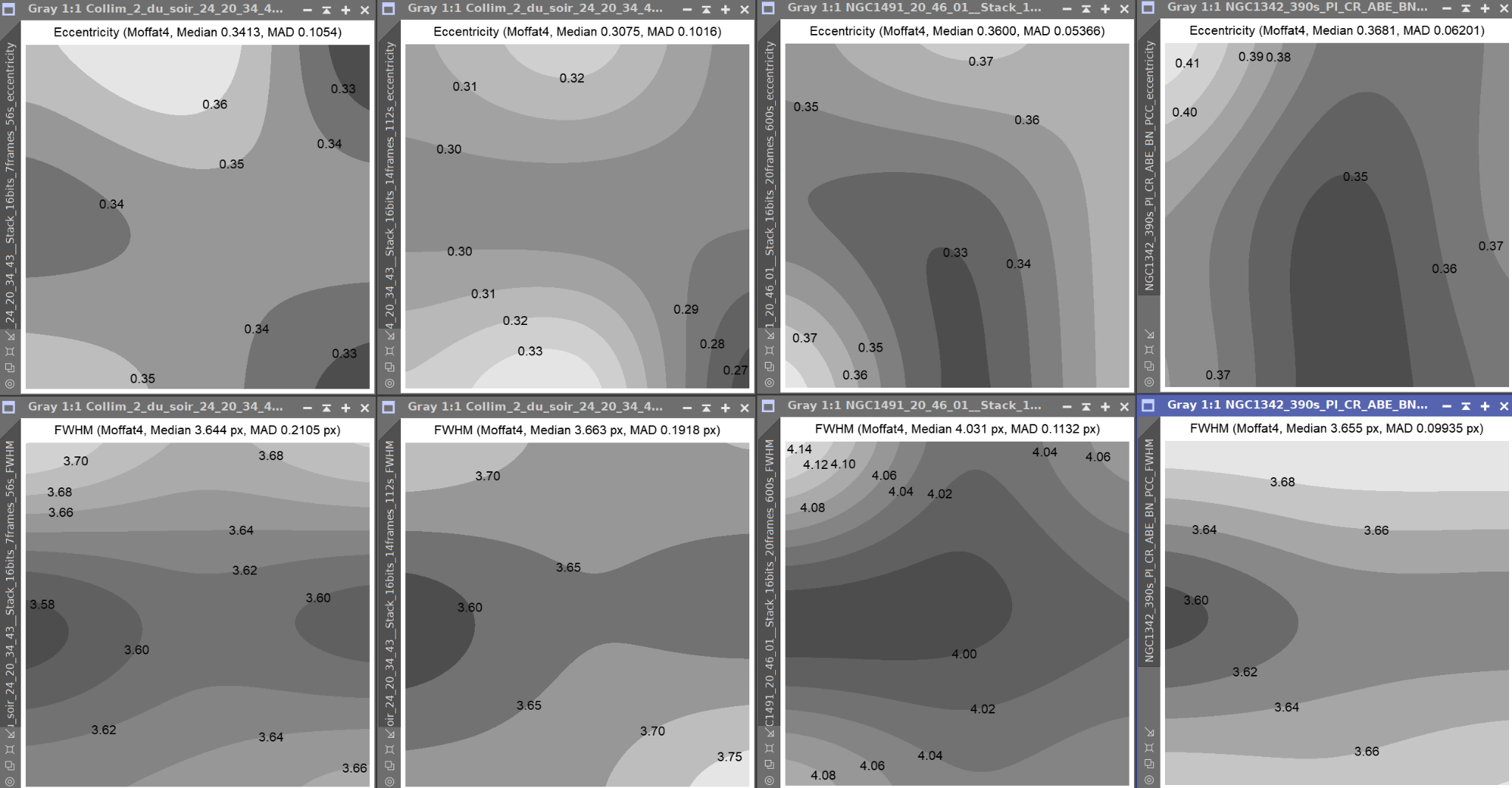

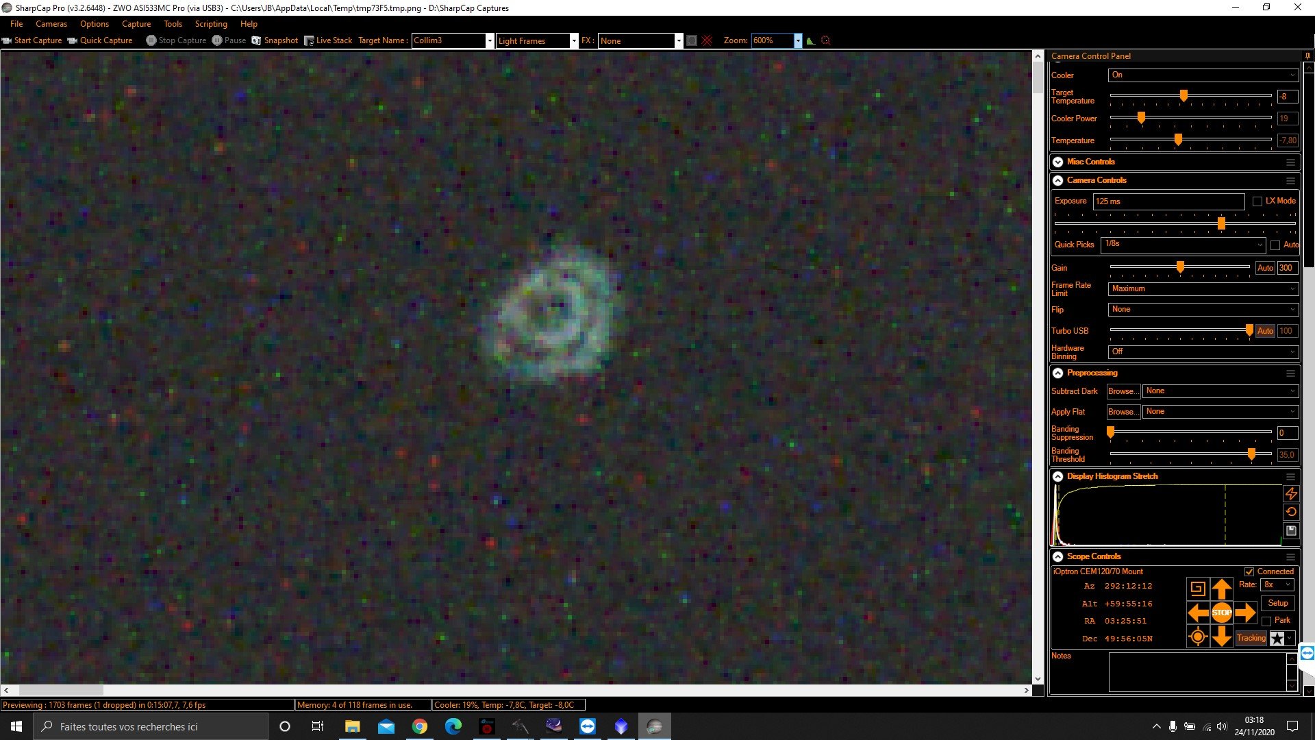

Message par Djibi » 25 nov. 2020, 12:57
Pause du midi, CROVA fini !
Voici donc un retour de mes dernières soirées, hier en particulier.
Rien de folichon avec la lune mais après quelques échecs, j'ai un grand motif de satisfaction : j'ai passé une étape dans la gestion de ma collimation :)

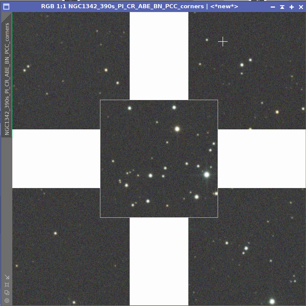

Rappel : j'ai décidé de régler de tout faire proprement, c'est à dire à la colimation, sans jamais toucher au tilt du po qui est strictement inutile sur un Newton, je me suis mis ces derniers temps à finir ma colimation sur les étoiles et ma courbe d'apprentissage a eu son lot de frustrations ces derniers jours.
Jusqu'à il y a deux jours, où voyant une étoile particulièrement déformé sur le coin en haut à gauche, je suis passé de la figure d'Airy à l'image du secondaire sur le po et ce fut riche d'enseignements:
L'image de ce coin en haut a gauche (et partiellement en bas à gauche avec cette disposition) est en fait vignetté par le secondaire.
Sur une collimation standard à l'oeil, le reflet du primaire est vue en intégralité dans le secondaire, pour distinguer le phénomène, je dois me positionner à 40-50cm du po ! Surprenant car l'axe du primaire me semble assez bien aligné avec le tube ainsi que le secondaire dans le po.
Mais bon, j'ai donc forcé légérement la colim en remontant le secondaire dans le tube; hier soir, j'ai refait la manip en finalisant la colim sur une étoile (en 1 passe sur une direction, je n'ai pas cherché à affiner).
Je comprends désormais bien mieux pourquoi les astrographes ont des secondaires monstrueux! Ici, le capteur ne fait que 1" de diagonal...
Il s'agit de quelques exemples avec 2 enseignements:
- j'ai réussi à obtenir des variations de valeurs trés faibles désormais, tants sur la FWHM que l'excentricité
- et surtout l'excentricé est enfin descendu à des valeurs bonnes / trés bonnes (en dessous de 0,4, on considère que c'est rond).
Bien sûr, avec mon tube d'entrée de gamme, ça bouge.
Entre le "juste après ma colim" à gauche et par exemple la partie de droite qui correspond à un stack de NGC 1342, un AO en fin de soirée. Mais je suis hyper content du ressenti visuel quand je zoom les captures, je vous indique un montage des 4 coins du stack de de NGC1342 justement :
Bref, trop content là dessus :dance: :dance:

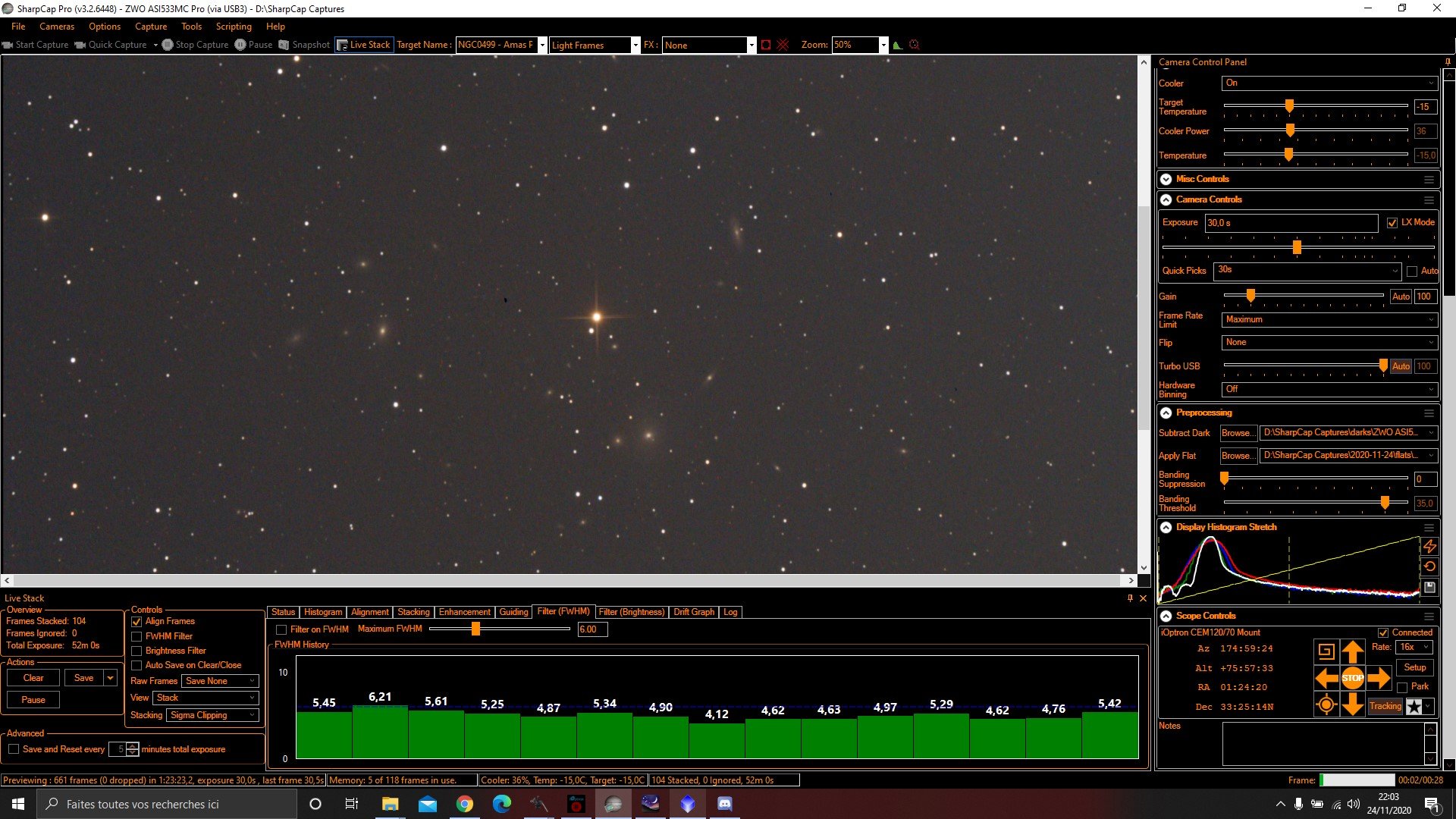

Pendant ce temps, je faisais partie des veinards qui pouvait shooter. J'ai commencé par l'amas de Persée, NGC499 et consoeurs, qui a pris tout son temps : j'ai du m'absenter pour une visio skype avec mes filles et j'ai laissé tourner pendant ... 52 mn à la fin !
Bon, pas la meilleur cible avec la lune mais on ne choisit pas toujours ses moments pour un skype !

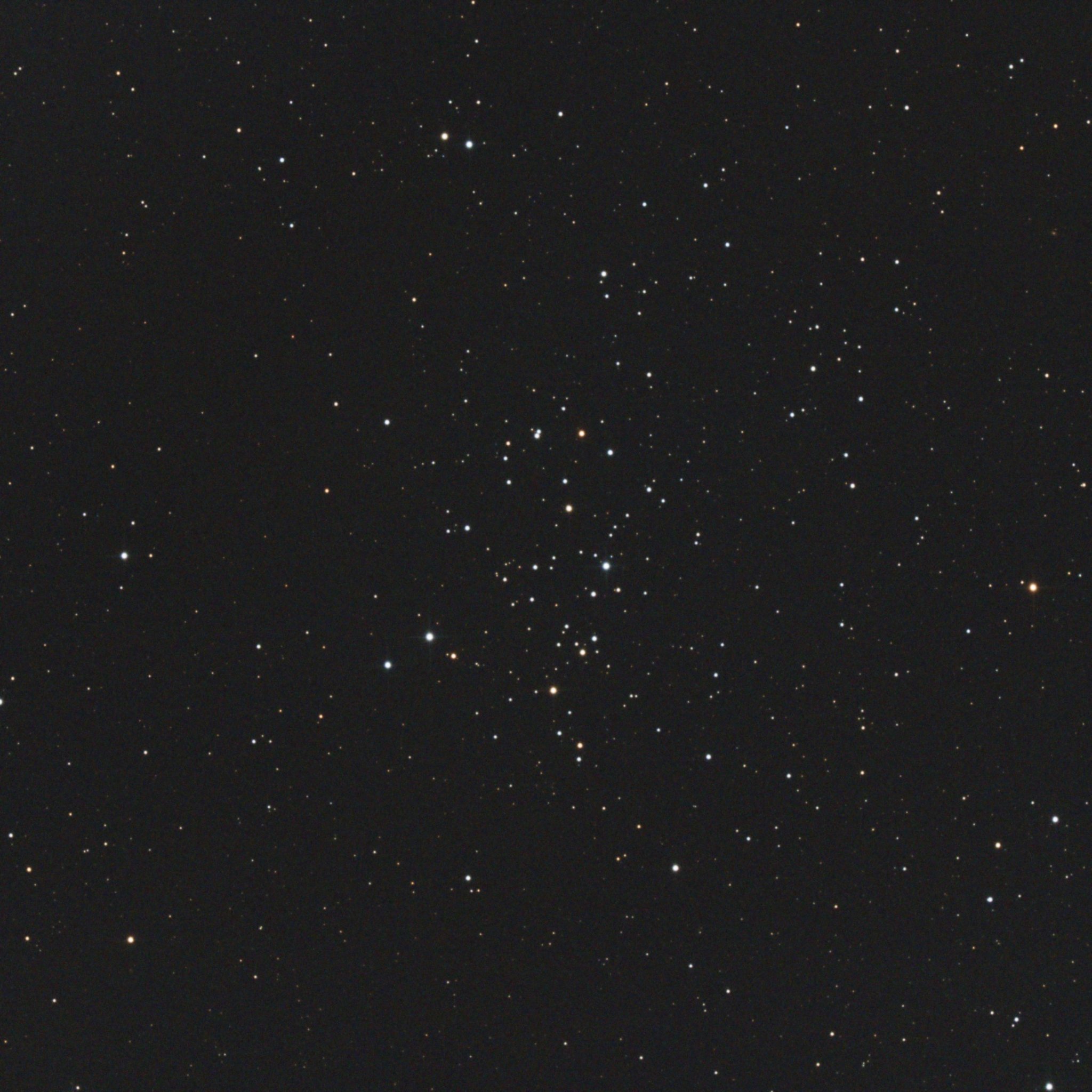

La full reprise sur PI pour l'annotation, il y a du monde ! j'en ai profité pour reprendre la balance des couleurs :

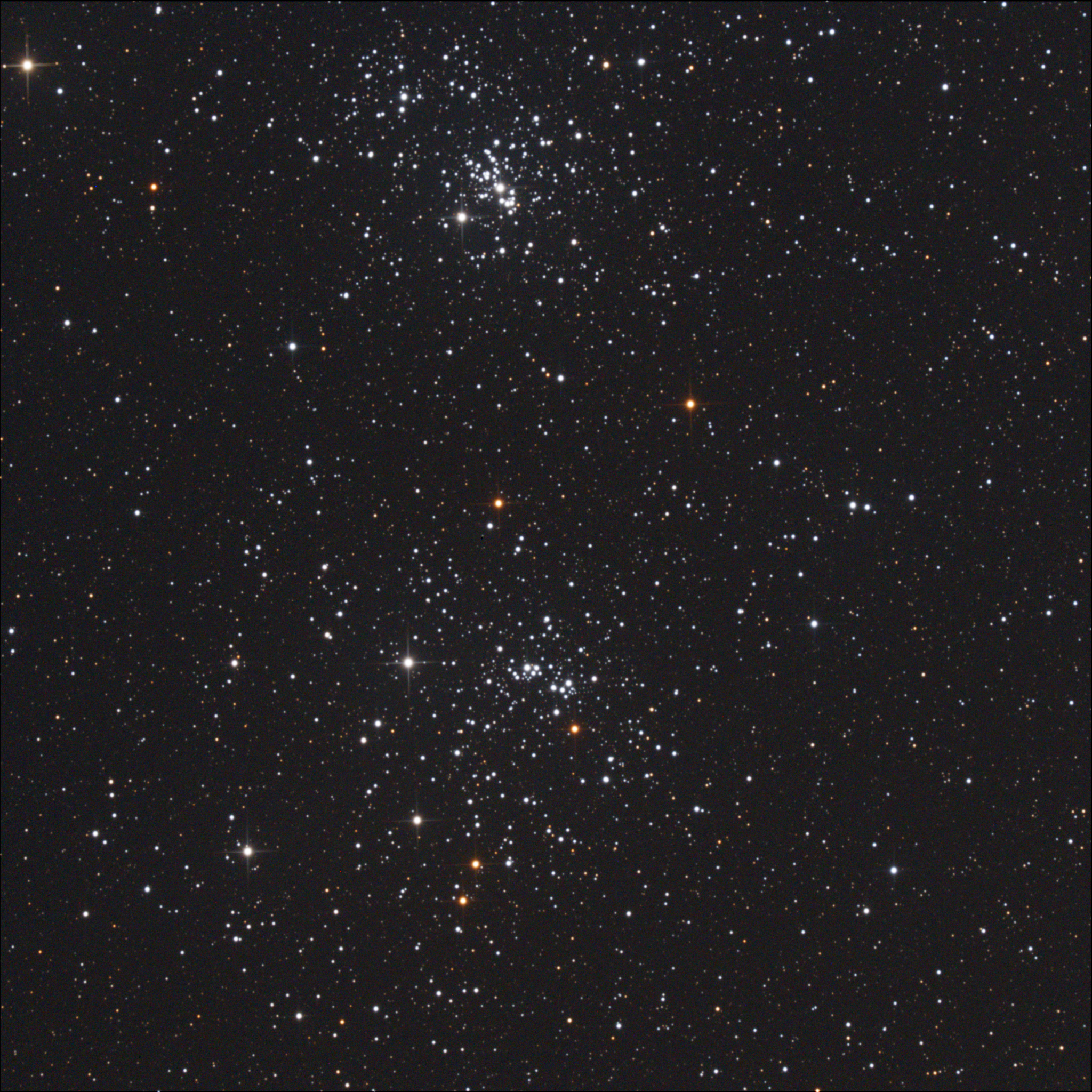

Quitte à être dans Persée, je file sur le double amas que j'essaye de faire tenir dans le champ limité, pour cet objet, de ma 533:
en 12x30sec:

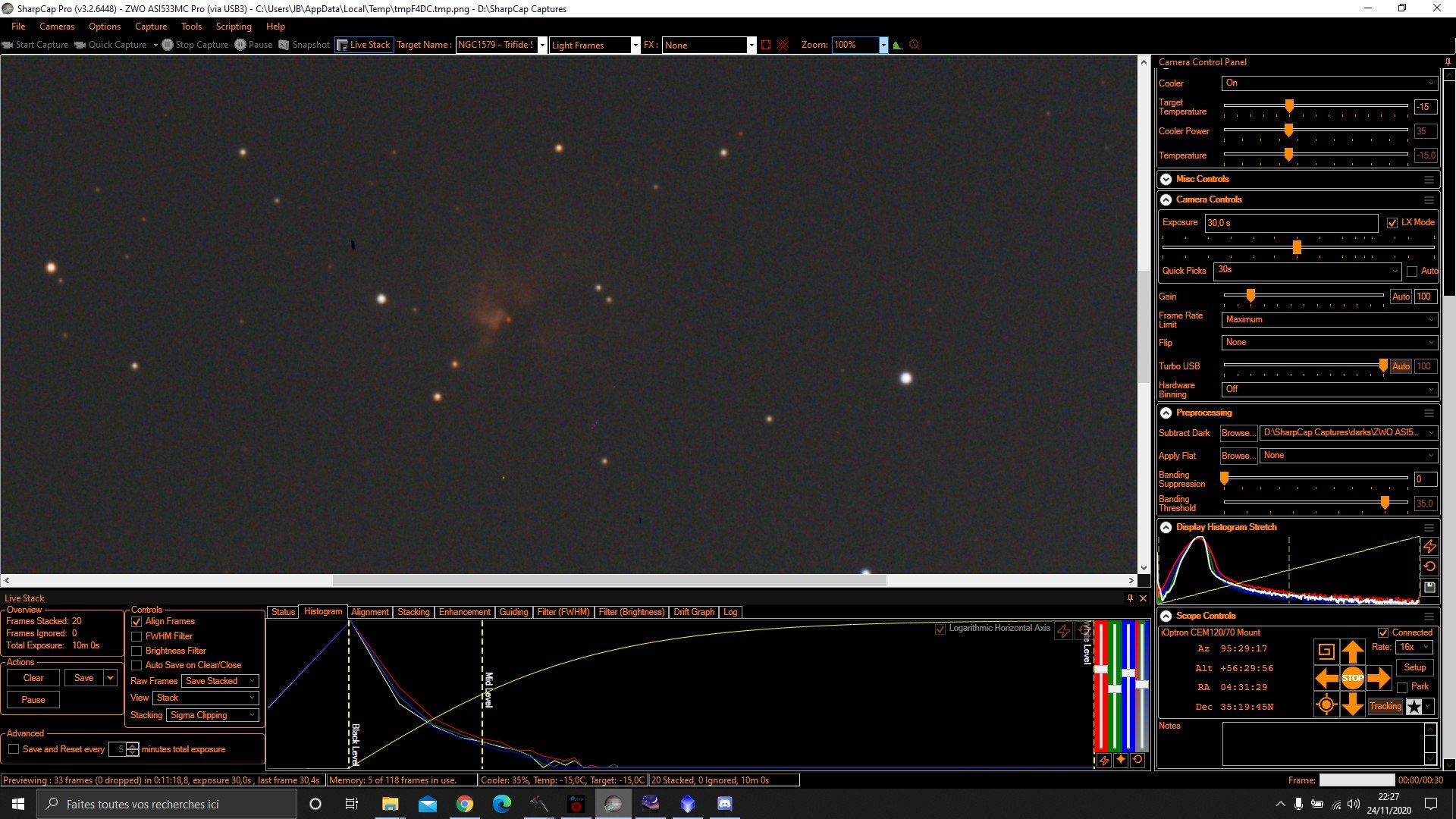

Ensuite NGC1333, la nébuleuse de l'embryon, en 21x30sec:
Clairement, c'est moche, on y voit pas grand chose et je remarque à ce moment ce petit trait noir au milieu qui me fait de l'oeil ...
je repère un AO pas loin, NGC1342, et comme j'ai bien mes étoiles rondes ;) , je file dessus en montant un peu la saturation pour les couleurs des etoiles, je rajoute la full avec une balance des couleurs sous PI (et l'intégration que j'ai rejoué, cf plus bas). C'est cet AO qui est analysé en début de post et qui a servi à faire le montage avec le centre et les 4 coins.
Vous voyez ici que le stack est joué sans darks car je suspecte que mon trait noir est lié au dark que j'utilise
Je teinte quand même NGC1491, la "Nébuleuse de l'empreinte fossile" pour Stellarium mais ce n'est pas la soirée pour ça et c'est laborieux en 10x30sec:
Mais j'ai cette trainée noire qui m'interpelle et je suspecte le dark, ce sera cette dernière capture, NGC1579, la "Nébuleuse Trifide septentrionale" qui sera le juge de paix de mon affaire, go, je sauve toutes les captures, je reprends mon dark et j'enlève le flat.

- l'inclinaison du po est indépendante de mon propos, qu'il soit à 30°, 45° ou 89° tu peux toujours le collimater sans rien ajuster au niveau du po
- il y beaucoup de situation de collimation parfaite avec des po tiltés, les 4 derniers exemples donnés par Vic Menard sur son site http://www.vicmenard.com/telescopes/add ... tives.html
Les cas C; F , F' et G ci dessous:
Oublions les schémas de V. Menard. L
- la collimation, c'est l'alignement de l'axe optique du miroir primaire avec l'axe optique de l'oculaire en visuel ou de la caméra en AP, via le porte ocualaire dans lequel ils sont placés
- cet alignement optique est indépendant de la géométrie du tube
- a partir du moment ou la colimation est bonne, il n'y a pas à toucher au po
- soit la colimation n'est pas parfaite et elle s'ajuste via les réglages du miroir primaire
- soit elle est parfaite et le problème détecté doit se régler autrement : typiquement si le plan du capteur n'est pas parfaitement orthogonal à l'axe de la caméra (tilt du capteur dans la camera) alors cela doit se régler au niveau de la caméra (la 2600 en a ce qui n'est pas le cas de toutes les caméras) et pas au niveau du po.
Dans le cas le pire:
- tu as une collimation parfaite avec un élément de type "tilt capteur" ou un autre élément mécanique qui décale légèrement les axes à aligner et tu le règles via le tilt du po ==> dans ce cas, en fait tu casses une collimation qui était bonne et il faudra refaire la colimation.
Tu peux typiquement avoir une légère flexion de l'axe du po du à la charge qu'il porte, et la collimation initialement bonne devient fausse mais c'est local, ça dépend de l'orientation du tube et quitte à ajuster un axe optique, autant le faire avec celui qui est le plus facile à bouger : les réglages du miroir primaire plutôt que le tilt du porte oculaire.
Quand tu parles de "conception classique", tu fais certainement référence au cas "B" de Vic Menard, "classic offset model" qui effectivement dans sa mise en oeuvre se fait avec un axe de primaire correspondant à l'axe du tube, un po orthogonal au tube et une projection du secondaire dans l'axe du po qui est un cercle.
Mais ces éléments géométriques sont au mieux des "pré-positionnements", tu n'auras jamais une conception mécanique de l'ensemble assez bonne pour garantir un alignement optique précis; tu finiras toujours par une colimation visuel qui finira l'alignement des axes optiques.

Oui ça c'est bien ce que j'ai dis, la collimation ne résout pas un problème de tilt.
Ton capteur ne sera pas // à ton axe optique, soit parce qu'il est tilté dans la caméra soit parce que ton PO est de travers (le cas qui nous intéresse), mais peu importe, dans les 2 cas tu ne pourras pas faire la MAP dans les 4 angles.
La seul solution est l'alignement du PO, et de faire la collimation en cours de réglage, à chaque fois que tu change l'inclinaison du PO, sinon cela ne sert à rien.
