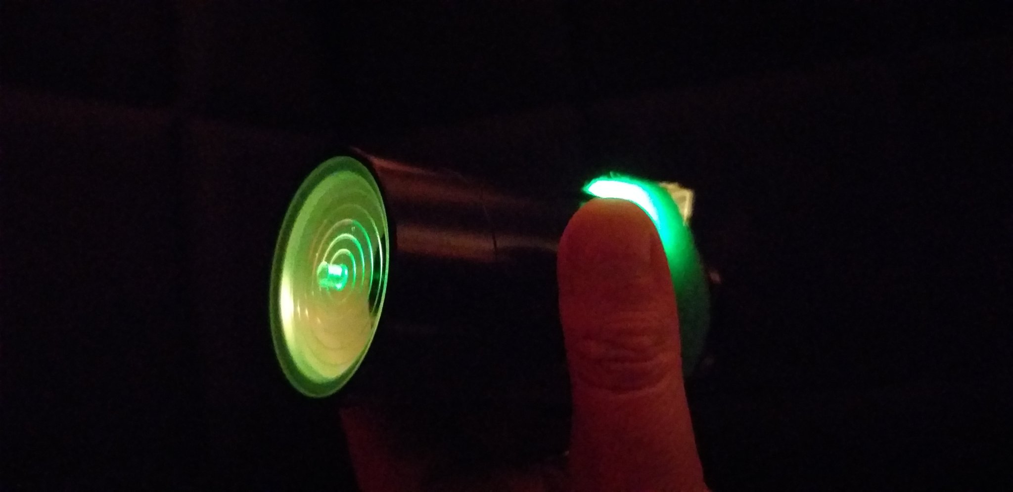

Effectivement quand on débute (même apres lol) le TS CONCENTER est vraiment TRES pratique ... on voit tout de suite si le secondaire est bien aligné ou pas, chose difficile a se rendre quand on débute ... on es un peu perdu de ce coté là
A ma 1ere utilisation, j'ai tout de suite vu ce qui n'allait pas lol (photo ci dessous) ... alors que sans, j'arrivais pas à me rendre compte
ça me rappelle pas mal de PRISES DE TETE !!! :o
En plus sur mon FLEXTUBE 355 - Y'a PAS DE BRIDES SUR LE PRIMAIRE contrairement aux autres tubes (m'en rappelais plus, pourtant je l'avais monté moi même) ... alors que tous les tutos parlaient de brides qui devaient se voir avec le reflet ... Comprenais plus rien à l'époque :twisted:
Le CONCENTER m'a ouvert les yeux ... Alléluia (Hallelujah ?) :ave:

Perso, quand j'avais un dobson, j'utilisais le "Concenter" fluorescent (je ne sais plus qui fait ça) : tu le mets un peu à la lumière et ensuite les cercles brillent un peu, ça aide à les voir... MAIS... je ne voyais toujours rien !! :mrgreen:
J'ai fini par me rendre compte, en voulant faire une photo comme toi, pour montrer sur un forum "voisin", que je voyais parfaitement l'image photographiée !! Je voyais flou avec mes yeux (trop près ou trop loin pour ma vue, je ne sais pas), mais en photo c'était nickel !!! Du coup, je faisais ma collim en vérifiant avec des photos :)
Je dis ça, au cas où ça aide quelqu'un ici... (c'est ta photo qui m'y a fait repenser)
