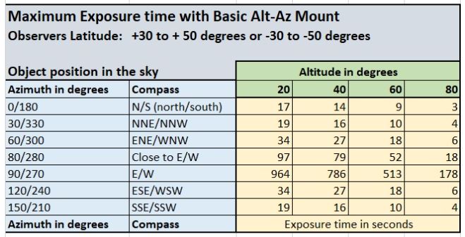

Déjà ça de pris :mrgreen:
au cas ou ce n'était pas clair, il s'agit des temps max unitaires pour ne pas avoir de rotation de champ.

Merci Greenood.
Ceci dit ce tableau est très optimiste : que quiconque arrive à shooter un objet à 80° d'altitude avec une alt-az (sans wedge) se lève et m'explique comment il fait. Déjà, pour pointer sans finir à 10° de l'objet.
