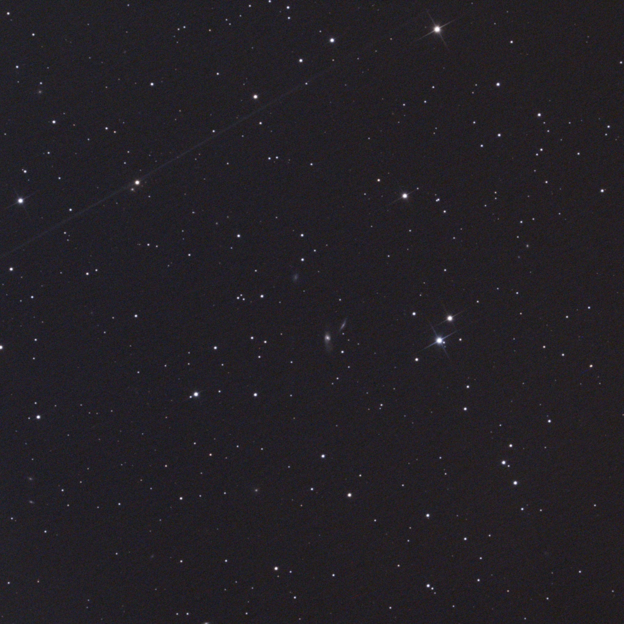

Abbel 1314:
33 frames de 20s : 660s
C'est un amas de petite galaxie, c'est normal si ca ne saute pas aux yeux.

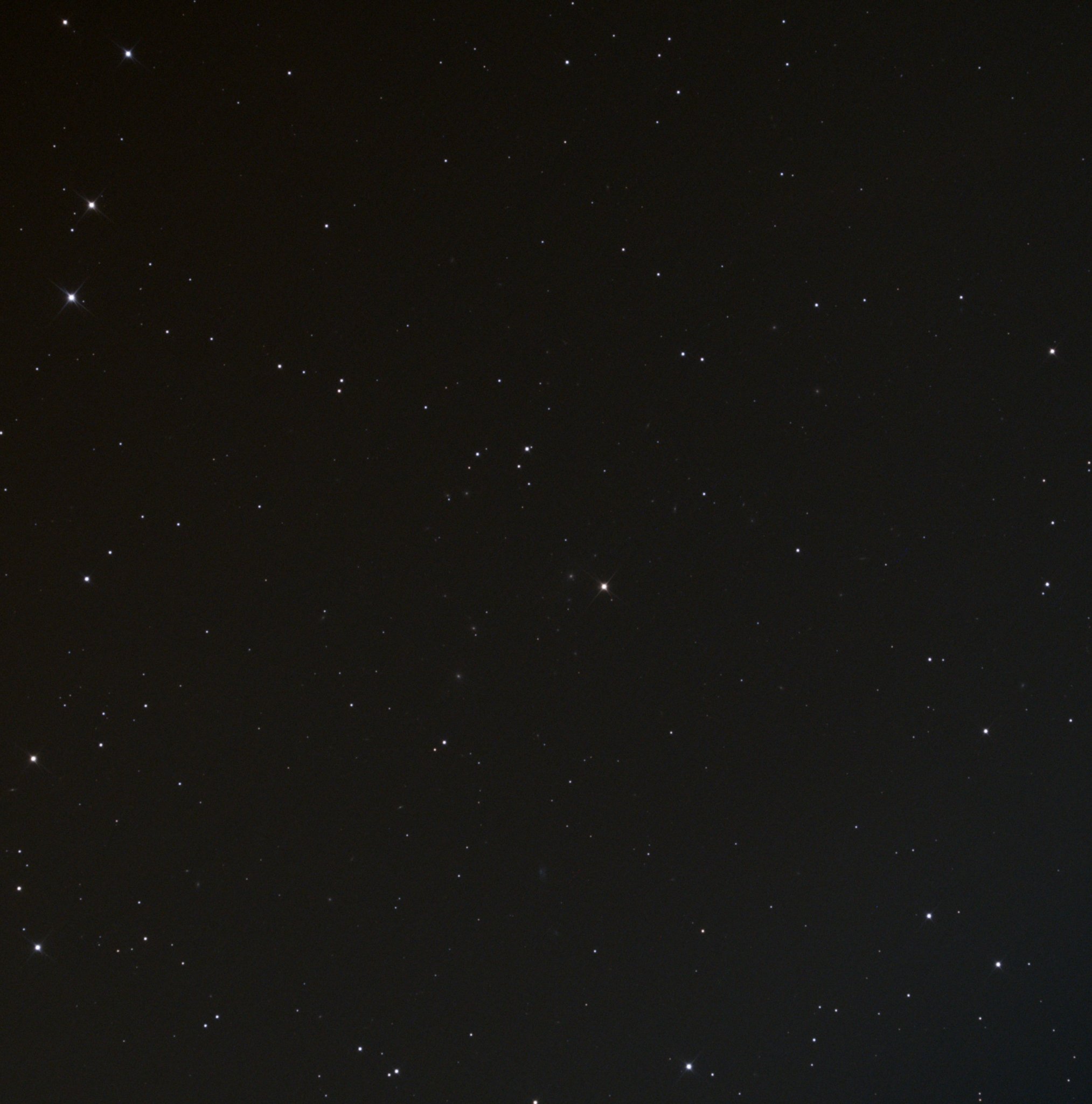

NGC 2903
60 frames de 20s : 1200s
Image super crade qui a eu raison de ma motivation. Entre la pollution lumineuse, les arbres et les bâtiments, bon j'en ai bavé. Je ne sais pas d'ou viennent les trainées sombres.

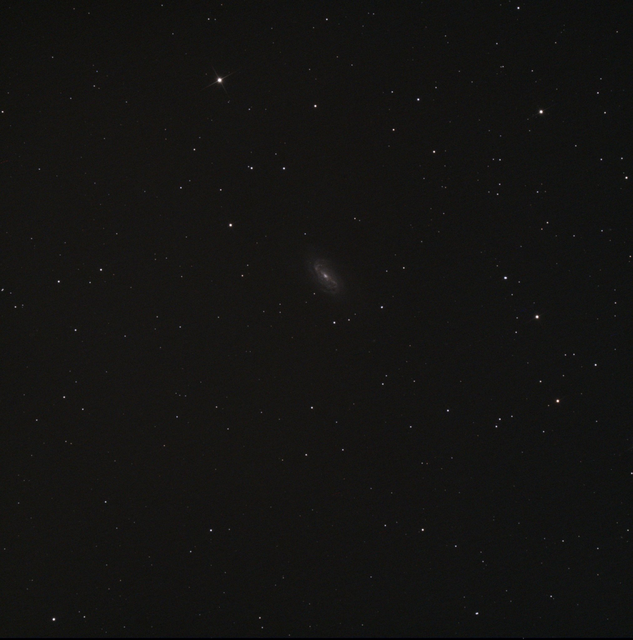

### NGC 2903 bad Collim ###
97 frames 1940s

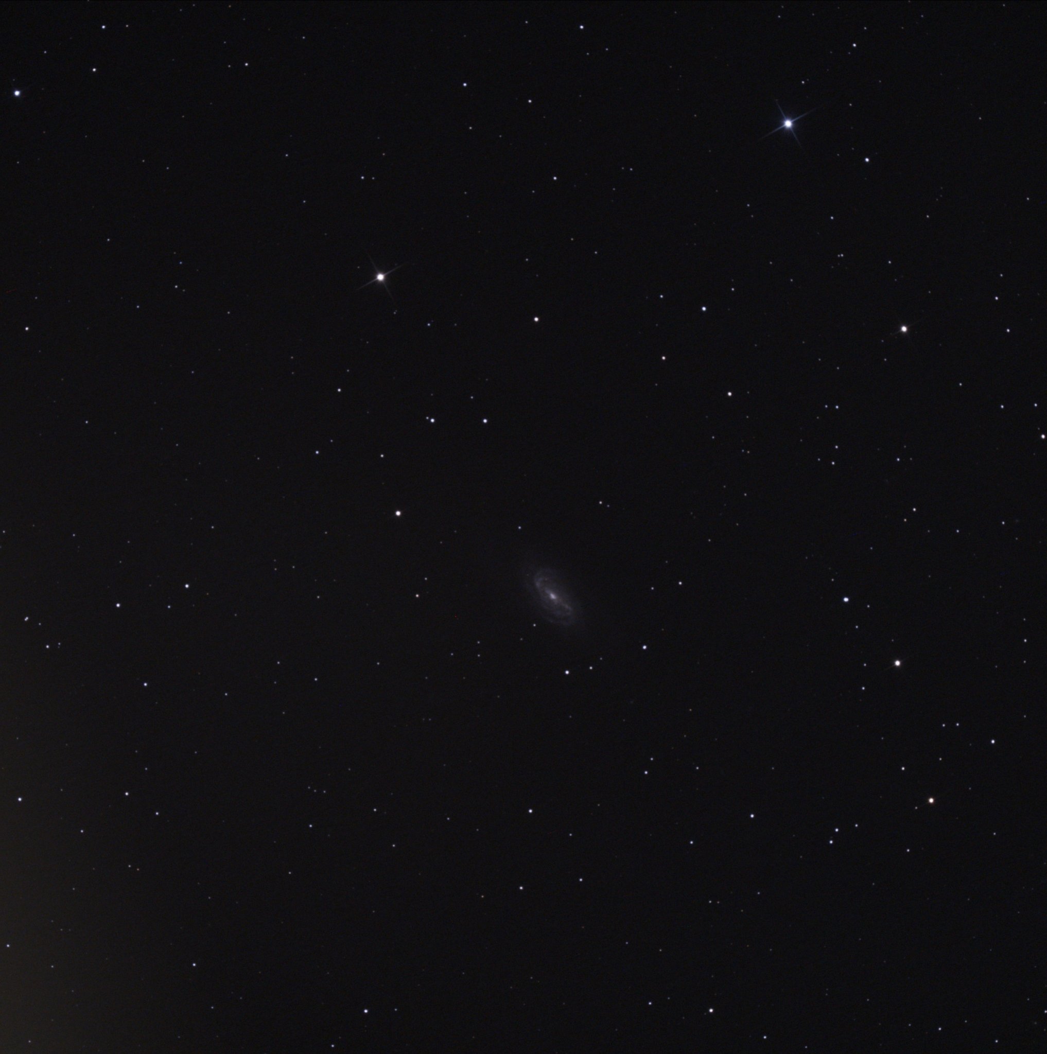

Puis un test avec et sans filtre. Attention, 10min de pause seulement.
### NGC 2903 good Collim sans filtre###
31 frames 620
### NGC 2903 good Collim avec filtre###
30 frames 600s

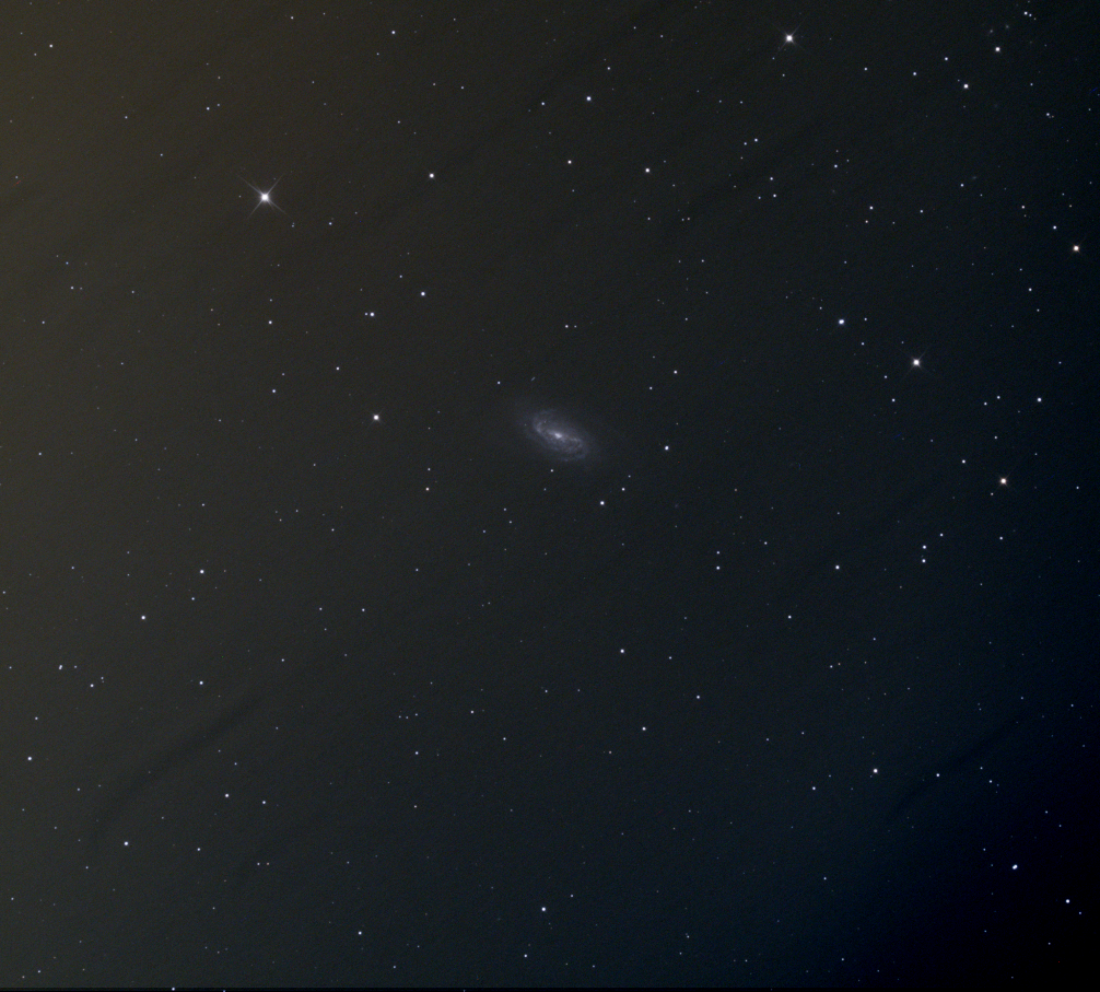

### NGC 4088 ##
Mauvaise collim - 85 frames 1700s
Bonne collim - 91 frames 1820

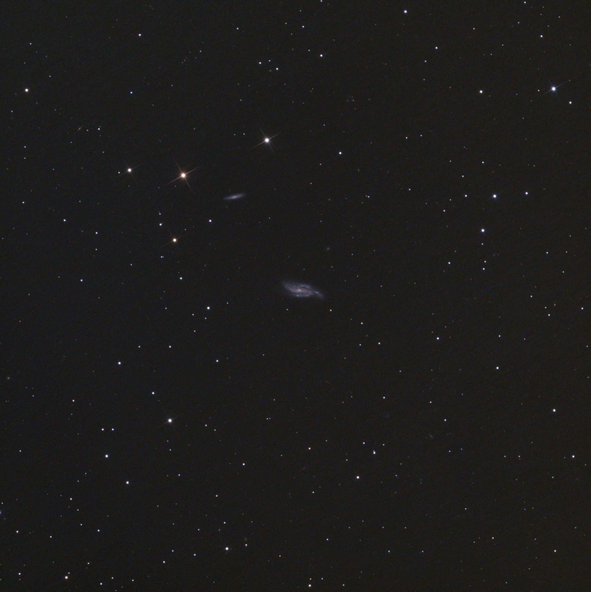

## NGC 2798 ##
61 frames 1220s
J'aime bien ces petites zones de galaxies. Mais faut avouer qu'avec cette focale et cette cam, c'est très petit.
