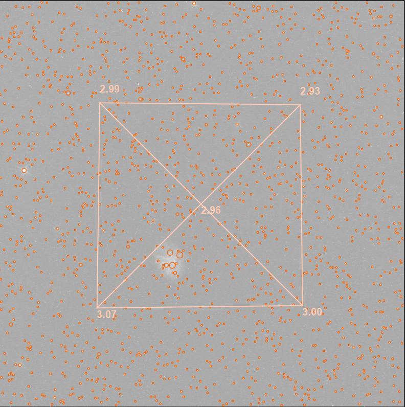

Petite analyse rapidos via Siril:
Étoiles: 1614, Moyenne tronquée[FWHM]: 2.99, Tilt du capteur[FWHM]: 0.14 (5%), Aberration hors axe[FWHM]: 0.15
J'en profite d'ailleurs pour vous partager les infos suivantes. Siril indique l'info suivante concernant l'analyse du tilt : "pour que le résultat ait du sens, il est préférable d’exécuter cette commande sur une image unitaire et non un résultat d’empilement"
Chose que je n'ai pas faite car j'utilise un stack sharpcap. ^^ Mais j'ai pu discuté avec Cissous, membre de l'équipe Siril, qui m'a aimablement donné plein d'infos intéressantes. Voici ce qu'elle dit :
probleme dans tes brutes (calibrees? c'est important, ca permet de se dire que le champ est plat et qu'il va aussi bien aller mesurer des etoiles dans le coins)
-> Faut analyser une image calibrée. C'est bien mieux.
tu te mets bien sur la couche verte (si tu es en couleur)
-> Je ne le savais pas, mais on a pas la même valeur en fonction des couches (j'ai verifié, ca varie un peu). Donc il faut comparer quelques chose de comparable. Cissoux conseille à priori de se mettre sur la couche vert. C'est bon à savoir.
juste pour t'expliquer le process:
- il repere les etoiles (avec les parametres de detection)
- il repartit ces etoiles en 4 zones, dans les 4 coins
- il calcule une FWHM moyenne sur chaque zone en virant les valeurs les plus faibles/fortes
c'est ca les resultats que tu vois.
Maintenant, si tu as peu d'etoiles dans un coin... fatalement ca va affecter le resultat.
Donc il faudrait peut-etre faire des unitaires plus longues pour ces mesureset avec un champ un peu plus homogene
La raison pour laquelle on conseille de pas prendre un resultat d'empilement, C'est que tu as d'autres choses qui viennent influer sur la FWHM mesuree, notament les defauts d'alignement (c'est un process en plus, il n'est pas parfait) et les defauts de guidage, qui peuvent allonger les etoiles de facon uniforme si tu as du file.
D'ou la recommendation ( d'utiliser une brute* )
Comme moi, c'est surtout le resultat final qui m'interresse, erreur d'empilement et erreur de guidage compris. Et comme j'ai la flemme de dematricer et calibrer plusieurs brute pour faire une moyenne de leur valeur. J'utilise le resultat après empilement. Il faut juste le savoir et avoir conscience des limites de la méthode. Niveau repartition des étoiles, sur M1 c'est plutôt homogène.
5% de tilt et 15% de courbure de champ, ca me convient bien. Par contre la FWHM ( 2.99 ) aurait peut-être pu être meilleur avec une collim au poil. Collim que je n'ai pas faite.
Je pense rester un moment avec mes 2mm de bagues/rondelles de callage.

A oui. F/2, 30s mini, on va avoir du mal a comparé. Ou plutôt c'est normal que moi ça décolle moins. Comme j'étais un peu paumé j'ai mis un coup de Brain. Bien sûr le gros calcul pour le gain unitaire mais il m'annonçait 30s ou plus ( j'avais demandé 30s max )
Messages : 6426
VA de soulearth à dos d'EQM-35 et 130 PDS
Message par John Mc Burn » 06 févr. 2022, 14:50
Il ne faut pas vraiment tenir compte des résultats sous un ciel nauséeux, c’était globalement voilé la nuit passée, pas totalement transparent.
