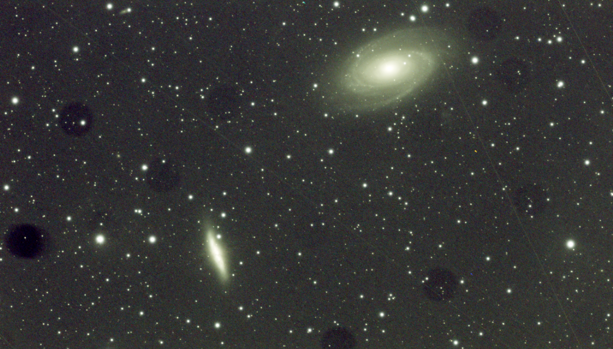

Bonjour, après plusieurs tests et plusieurs échecs, voici mes 2 premières prises de vue. J'ai eu pas mal de soucis au démarrage, mis en station, démarrage informatique compliqué.
J'utilise principalement NINA sauf pour l'astrométrie où je passe par Sharpcap, le pointage via NINA ne fonctionne pas et je n'ai pas poussé le sujet. J'ai testé l'acquisition sur sharpcap mais je trouve ça vraiment moins intuitif que sur NINA. Bref à voir sur la progression mais pour l'instant la MES et l'acquisition me convient sur NINA.
Je pensais qu'on pouvait retrouver son historique sur NINA mais je ne retrouve pas mes caractéristiques de prise de vue, je vous indique donc les temps suivant mes souvenirs de la nuit du 26/02.
M42 prise de vue 15s pendant 45 minutes. Pas de traitement, pas de filtres. Gain 210.
Tout d'abord je me pose des questions sur le gain, je pense que c'était trop? Je trouve pas la mise au point au top, mais bon dans la précipitation... Mes étoiles font un peu "globuleuses" non?
Le bon point ça reste le suivi, et je suis plutôt content de sortir enfin une prise de vue. La monture est plutôt chouette également (EQ3 pro).

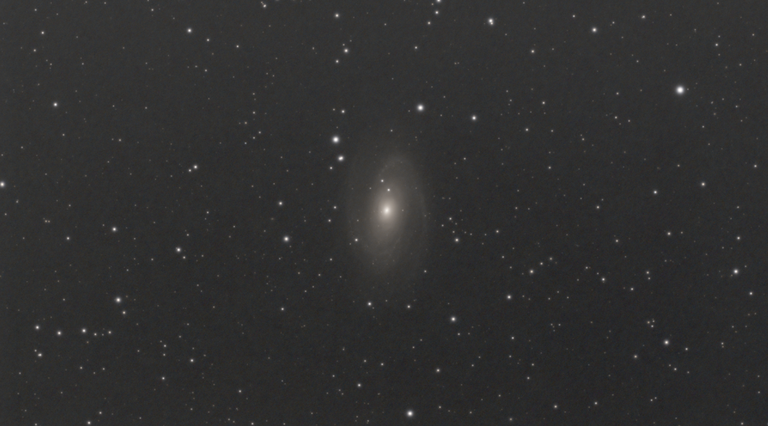

Ensuite M31, 60s pendant 15 minutes, gain 150 (il me semble).
Bon là j'ai vraiment l'impression d'avoir un cliché granuleux et pas fameux. Le temps de prise doit jouer, et la lune également.
J'ai pas fait de flats, ni de darks.
Le principal c'est que j'étais vraiment content de la soirée et des conditions Je reste clairement ouvert aux conseils et critiques pour progresser sur la mise au point, les données de prise de vue etc...
Enfin j'intègre le club des photomoch'!
Pour rappel le setup => 65PHQ avec EQ3 PRO et Uranus C (Imx585).

Avec l'imx585 il n'est pas souhaitable d'avoir des gains inférieurs à 210 sinon le bruit de lecture est trop élevé.
210 c'est aussi ce qui donne la dynamique maximale
Sur une cible très lumineuse comme M42 15s de pose unitaire vont évidemment amener une saturation du coeur,
mais pour des galaxies ou des nébuleuses étendues faibles çà ne sera pas de trop, surtout si tu rajoute un filtre genre L-pro
Il est possible aussi que la sensibilité de la caméra dans le proche IR contribue à rajouter du flou dans l'image => filtre recommandé
Soustraire un dark est une bonne chose, même si la caméra ne semble pas avoir beaucoup de pixels chauds
PS-la 2e image c'est M81-M82 pas M31 :lol:

si on regarde les canaux R,V,B le rouge semble le meilleur tant au niveau de la mise au point que de la sensibilité
zone de pixels chauds
Version avec les niveaux retouchés; pas mal avec Running man bien visible :clap:

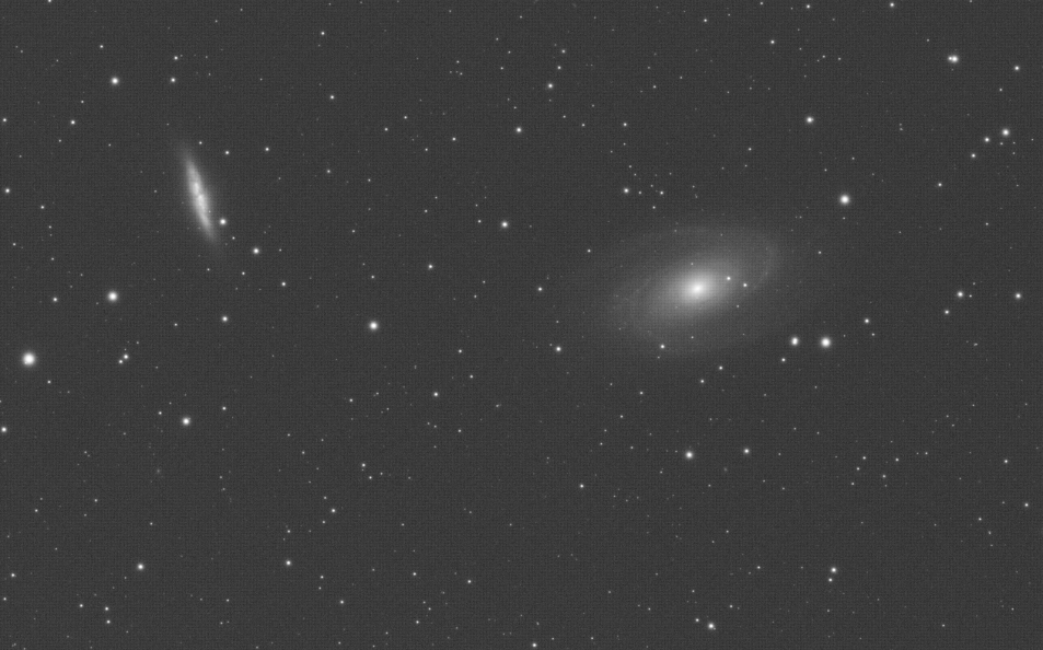

Merci @steph37 , j'ai repris les mêmes prises hier, malgré la lune. Pour au moins faire un comparatif. Je pense avoir améliorer la mise au point au bahtinov et la MES était encore pas mal. J'utilise la méthode 3 points NINA et je fais 2 fois pour contrôler.
M42 - 470 prises de 3s soit 23 minutes - Gain 210.
Avec traitement et intégration BIASES/DARKS/FLATS. Pas vraiment convaincu de la qualité de l'intégration des FLATS mais c'était plus pour le fun.
M81 - 106 prises de 30s soit 53 minutes. C'est faible mais les nuages sont arrivés et l'humidité aussi. Gain 210.
Avec traitement et intégration B/D/F.
Bon j'ai du mal à comprendre pourquoi j'ai perdu en couleur, mais au moins ça m'a enlevé la tâche que j'avais en bas à droite. De même sur M42 l'intégration des darks m'a permis d'enlever les pixels chauds.
Bilan, même avec une telle lune, j'ai pu observer bien mieux qu'en visuel classique, ce qui est un des objectifs de mon passage au VA. Je pense qu'il faut que j'arrive à faire 2 ou 3 h de M81 pour avoir des bras mieux définis.
Pour SIRIL j'ai suivi un tuto sur YT, donc rien d'autre que de l'étirement d'histogramme.

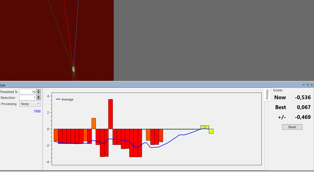

@Maxmad tu as un outil dans SharpCap qui peut rendre service, c'est un assistant pour mettre au point avec le Bahtinov. Je m'en suis pas mal servi, je pense que c'est utile même si on ne peut pas lui demander l'impossible en termes de précision ;) Je ne sais pas si tu connais cet outil.

Franchement pour des premiers essais, je trouve que ça démarre vraiment bien. On voit clairement la progression entre la première session et la seconde, surtout sur M81 : passer de 15 minutes à plus de 50, ça change déjà beaucoup la lecture de l’image. Le fond est plus propre, la vilaine tache a disparu grâce aux darks et aux flats, et même si les couleurs paraissent plus timides, la structure est plus cohérente. :cafe:
Pour la perte de couleur, ça peut simplement venir de la lune qui écrase pas mal le signal et dilue la saturation. Avec un simple étirement d’histogramme dans Siril, on laisse aussi souvent un peu de couleur de côté. Une calibration des couleurs suivie d’une légère remontée de saturation pourrait déjà redonner un peu de vie sans dénaturer l’image. Le signal est là, il faut juste le révéler un peu plus finement...
Sur M42 en 3 secondes x 470, je trouve l’approche intelligente. Le cœur est bien mieux maîtrisé et le Running Man commence à apparaître, ce qui est très encourageant. Avec une nuit sans lune et un peu plus de temps cumulé, ça peut vraiment devenir très propre. Les étoiles un peu “globuleuses” me semblent surtout liées à une mise au point encore perfectible et peut-être un peu d’IR qui élargit légèrement les étoiles. Avec ton futur filtre, ça devrait déjà s’améliorer.
Ce qui me frappe surtout, c’est que sans guidage tu arrives à sortir des poses de 30 secondes propres avec une EQ3 Pro. Le suivi tient bien la route, donc la base est saine. La méthode 3 points de NINA refaite deux fois, c’est sérieux et ça se voit sur le résultat.
À mon avis tu es dans la bonne dynamique : augmenter progressivement le temps d’intégration, stabiliser ton gain à 210 comme conseillé pour l’IMX585, et continuer à affiner la mise au point. Une vraie session de deux heures sur M81 sans lune pourrait déjà te surprendre. En tout cas, pour quelqu’un qui découvre le VA avec ce setup, ça promet clairement de belles soirées à venir.

Bon j'ai redémarré une session hier, j'en avais fait une sur Orion dans la semaine, je n'ai pas encore fait l'empilement.
J'ai testé l'outil bahtinov avec sharpcap, cela a été un échec, j'ai fait une MAP en réglant en direct avec des prises de vue sur une étoile et ça a bien marché. On repère bien les traits caractéristiques bref, ça fait le job.

Message par Maxmad » 16 mars 2026, 21:55
Bonjour à tous, (je sais je passe pas par le bar, mais c'est bien comme ça aussi!), merci pour ton retour @Olivier-Fantasy , en plus j'ai pu voir que t'étais sur le sujet flats en ce moment! C'est possible que des poussières rentrent durant une session de prise? J'ai vu que tu parlais que les poussières pouvaient passer par la ventilation, car clairement j'ai pu voir que ça s'accumulait au cours des prises.
Enfin bref le résultat de la session test 2h sans guidage sur M81/M82, on arrive à ça (après un étirement asinh sur siril et l'intégration des darks/flats).
Toujours avec EQ3 pro, 65 phq et uranus c. Sans guidage, mais je pense retenter l'expérience dans la semaine en travaillant l'équilibrage. Après si échec c'est que je serai arriver à la limite de l'EQ3 pro.
Je pense que ça méritait un peu plus de temps d'acquisition, le double sûrement, mais ça me rassure tout de même après 2 sorties loupées.
Pour le traitement j'ai testé, mais j'ai eu l'impression de perdre très rapidement les détails de M82 qui se crame très rapidement.
