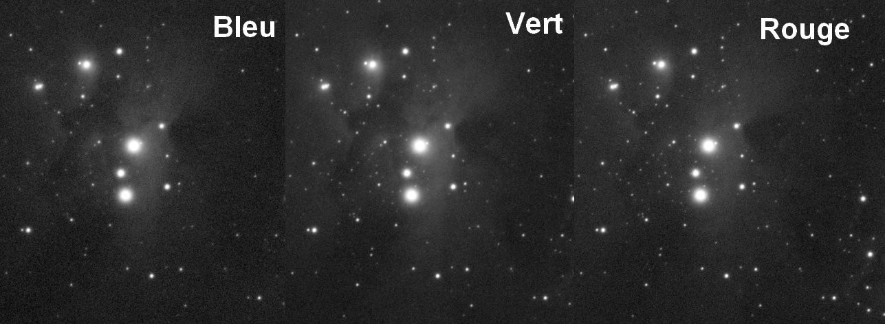

si on regarde les canaux R,V,B le rouge semble le meilleur tant au niveau de la mise au point que de la sensibilité
zone de pixels chauds
Version avec les niveaux retouchés; pas mal avec Running man bien visible :clap:
