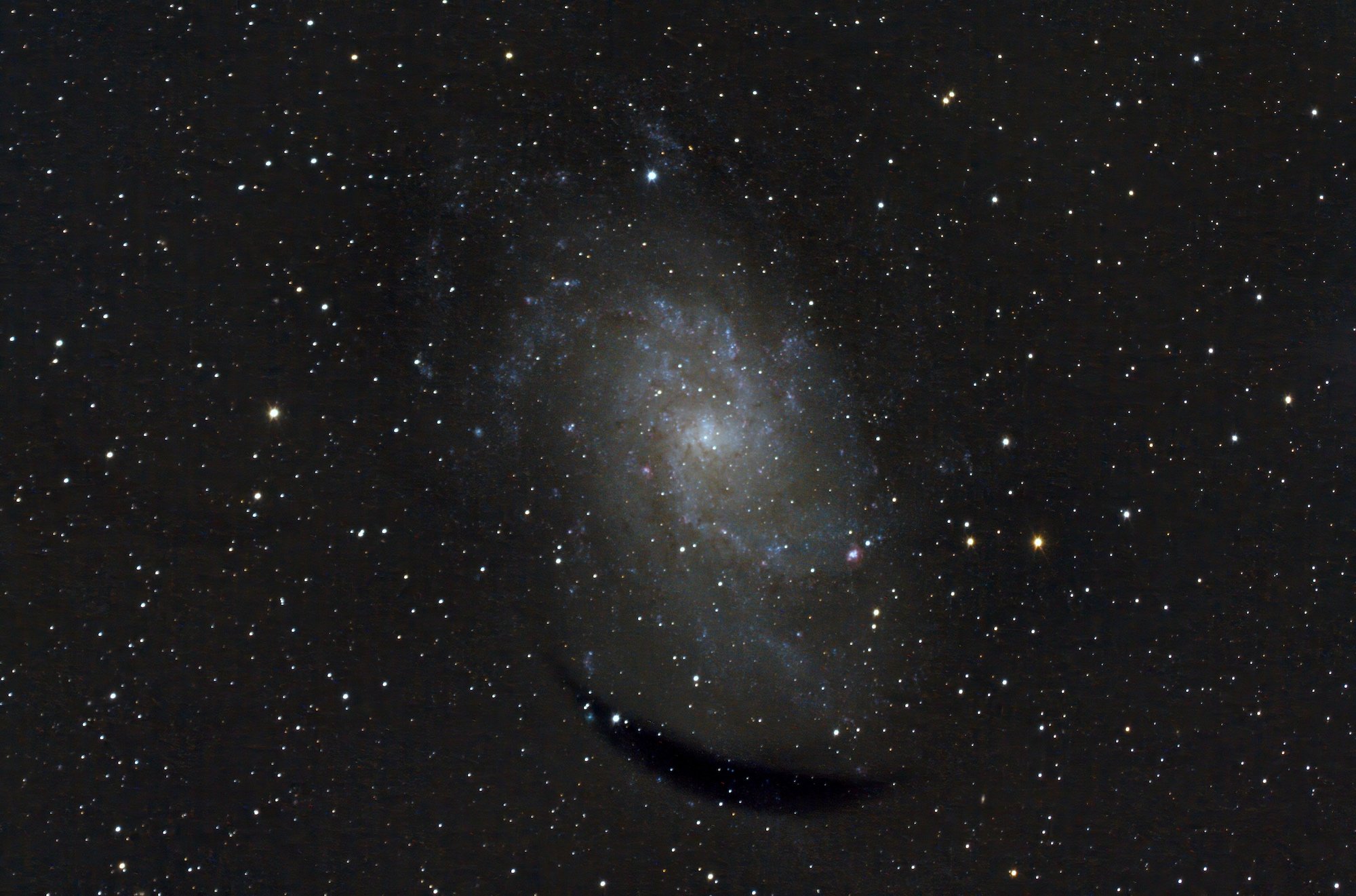

Message par Olivier-Fantasy » 28 oct. 2021, 23:47

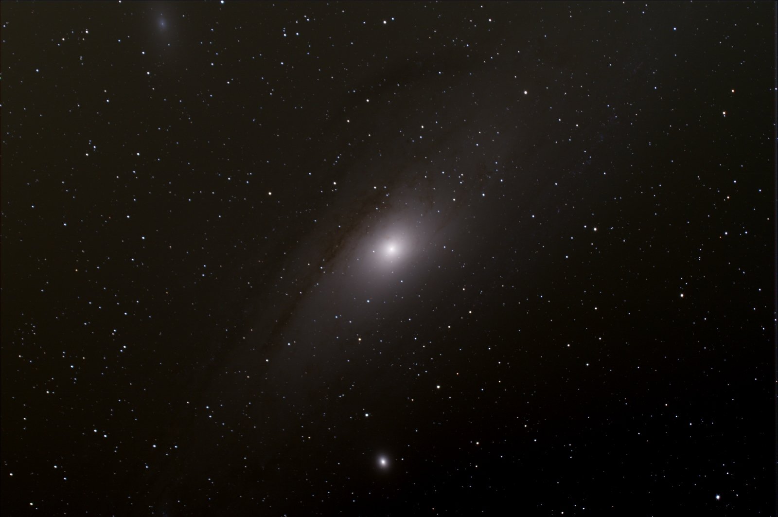

M31 après 60mn de stack (première fois que ça m'arrive !!!!)... poses de 30s.

Message par clouzot » 28 oct. 2021, 23:51
28 oct. 2021, 23:44
Ah oui ?? Ben ça alors... Faudra que je ressorte la 533 alors, une autre nuit, pour retenter.
Fais déjà voir ton flat dématricé, des fois que... Il n'est pas impossible qu'il traîne un gradient coloré (dans ce cas, comme la 533 est plutôt clean niveau traitement de surface, ça vient peut-être...d'une fuite de lumière. Avec l'HS ça ne m'étonnerait qu'à moitié d'ailleurs)

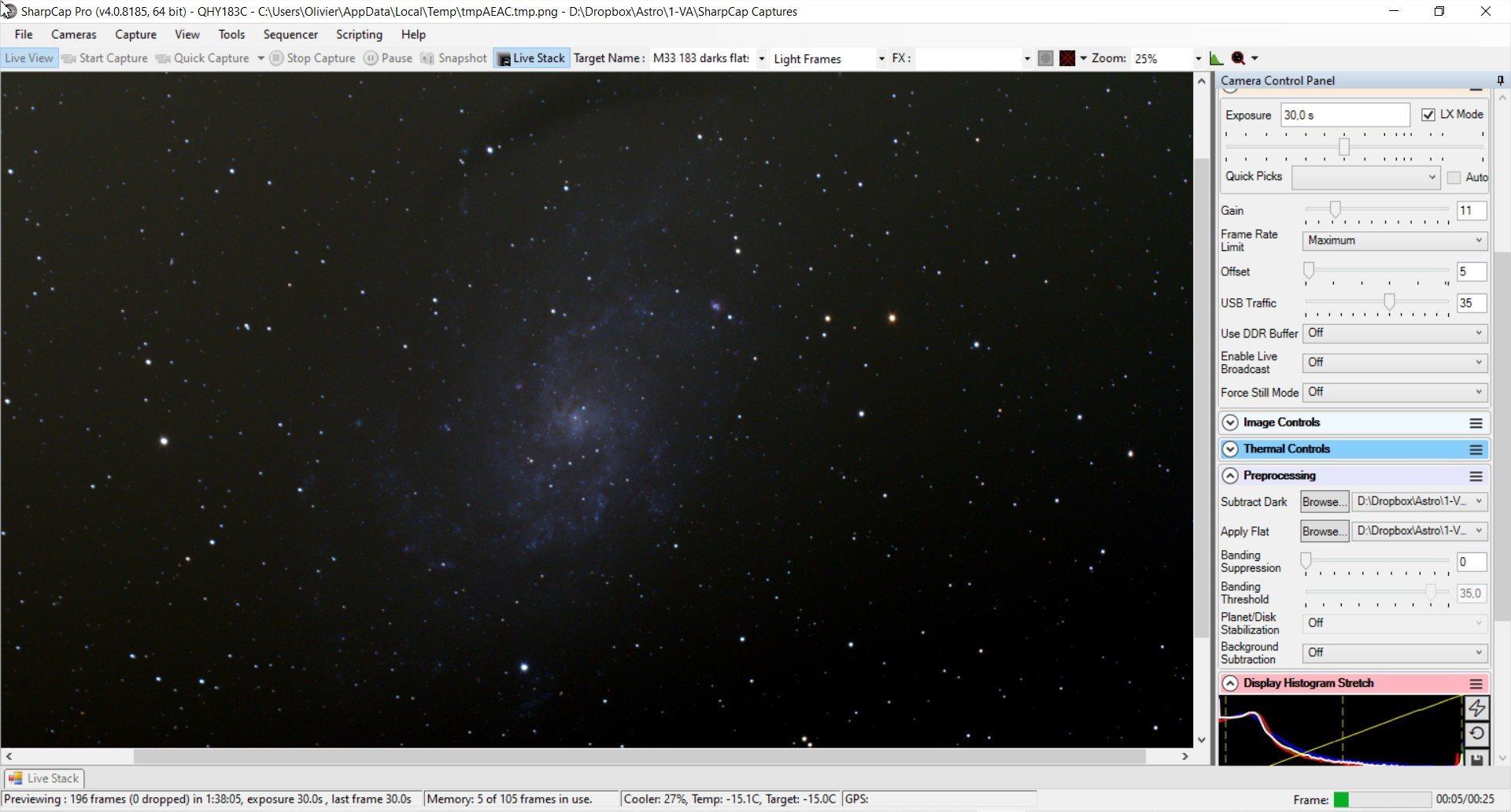

Message par Olivier-Fantasy » 28 oct. 2021, 23:59
Allez je me fais une petite demi-heure sur M33, avant d'aller me coucher... Elle est super haute donc je croise les doigts pour le suivi, mais ça a l'air d'aller.
Toujours en poses de 30s et sans filtre... Elle sort super bien avec la 183 !! Par contre, je dois avoir un gros reflet, lampadaire j'imagine, qui provoque cette vilaine tâche sur l'image... Pas grave, elle est belle !!! :P
En 5mn...
SharpCap Pro (v4.0.8185, 64 bit) - QHY183C - CUsersOlivierAppDataLocalTemptmpAEAC.tmp.png - DDropboxAstro1-VASharpCap Captures_4.jpg

Message par Olivier-Fantasy » 29 oct. 2021, 00:01
28 oct. 2021, 23:51

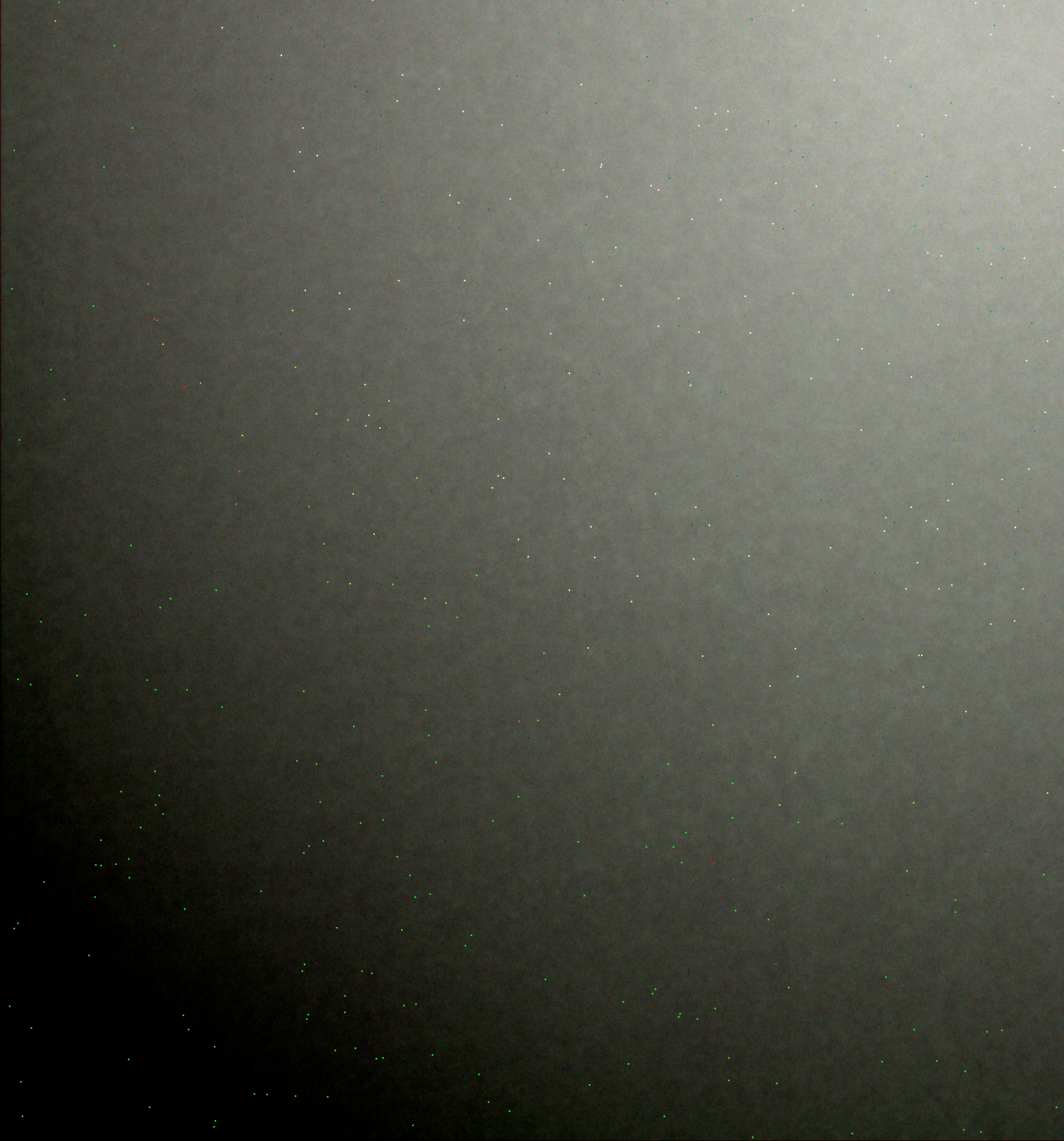

Tiens, il est là : https://www.dropbox.com/sh/gclu0yuwvze9 ... ENG0a?dl=0
Après, je ne sais pas s'il est "dématricé". C'est le flat fait par SC...

Message par clouzot » 29 oct. 2021, 00:12
29 oct. 2021, 00:01
28 oct. 2021, 23:51
Non il n'est pas dématricé

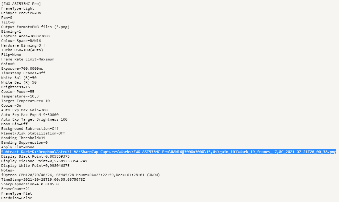

En fait il est bourré de pixels chauds ce flats, comment l'as-tu obtenu ? (voici le quart en bas à gauche, c'est pareil partout)

Message par Olivier-Fantasy » 29 oct. 2021, 00:27
29 oct. 2021, 00:12
:ninja: Eh bien !... Alors, j'ai fait comme d'habitude. Pas la recette "spéciale 294" mais comme on fait des flats "normaux", dans SC... avec mon écran à flat. Rien de spécial.
Comment vérifier si ça vient de la caméra qui déconne ou si c'est juste un réglage à trouver ?

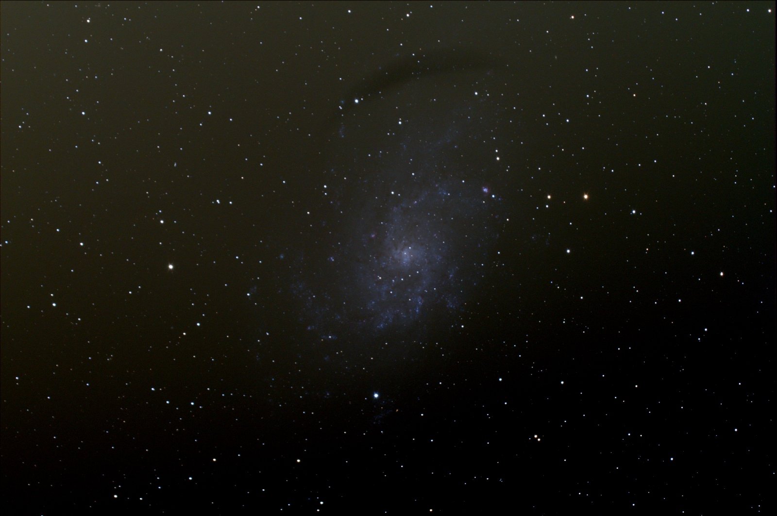

Message par Olivier-Fantasy » 29 oct. 2021, 00:29
M33 en 30mn, poses de 30s à la 183 (gain 11)... Bien bleue, j'adore !!!
SharpCap Pro (v4.0.8185, 64 bit) - QHY183C - CUsersOlivierAppDataLocalTemptmpAEAC.tmp.png - DDropboxAstro1-VASharpCap Captures_5.jpg
Par rapport à avant, la seule chose que j'ai faite, c'est virer le filtre !!... C'est ça qui n'aurait bouffé tout le signal, avant ??... Caar là, quand même, l'image est carrément mieux !!! (et j'ai fait des flats, aussi :P )
Save as seen, 40mn, 80 x 30s
Bonifiée par un petit coup de Siril/Sharpen :)
(avec une grosse "virgule" sur le capteur... je ne sais pas ce que c'est)
:sleeping-sleeping:
Dernière modification par Olivier-Fantasy le 14 juil. 2022, 19:03, modifié 2 fois.

Message par Lavinch31 » 29 oct. 2021, 09:11
29 oct. 2021, 00:27
un flat fait avec un dark actif ?
Les Fantaisies d'Olivier !
Message par clouzot » 29 oct. 2021, 10:03
Lavinch31 a écrit :
29 oct. 2021, 09:11
29 oct. 2021, 00:27
L'homme du 31 a tout bien vu.
Tu as soustrait un master dark de 15s à des flats tournés à 700ms (exposure) /21 (FrameCount) = 33ms. Forcément, ça marche beaucoup moins bien :ninja:

Message par Olivier-Fantasy » 29 oct. 2021, 13:14
Lavinch31 a écrit :
29 oct. 2021, 09:11
Ah mince !!!!!! :D Merci du coup d'oeil de pro !!! Cela me rassure, quand même !
J'avais fini par conclure aussi à un souci de flat, vu que la dernière fois (sur M31, le 08/10) ça avait plutôt bien marché - sauf que je n'avais pas de flat... (et donc gros vignetage).
Merci pour la résolution du mystère !! :ave: :ave: Vous êtes super ! :)

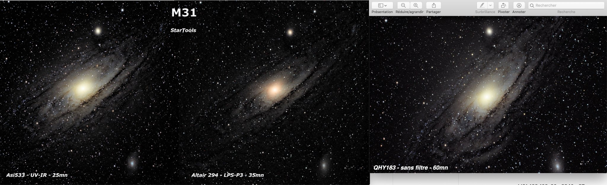

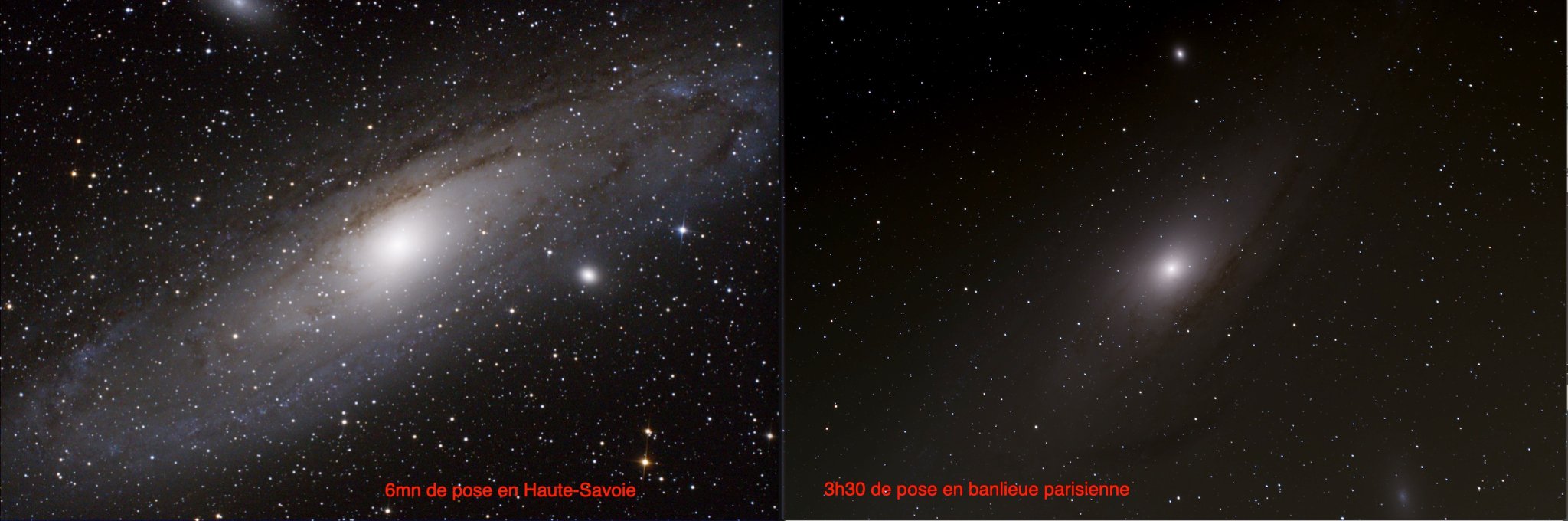

Message par Olivier-Fantasy » 30 oct. 2021, 17:08

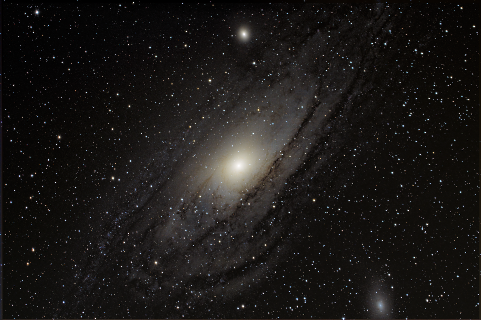

M31 traitée par StarTools, même en baclant le Wipe (traduction : en laissant plein de "couleur", donc sans tout bien nettoyer) il part quand même toujours trop de détails...
Bon, c'est mieux que l'originale... qui n'affiche pas des masses de détails, malgré les 60mn de pose à f/2,2 (l'équivalent de 3h30 de pose à f/4 quand même !!!)...
Le mix avec le Save as Seen, pour adoucir un peu le traitement StarTools :
Comme d'hab, tant qu'on ne compare pas, ça parait sympa.
Sauf que si on compare... on pleure :mrgreen:

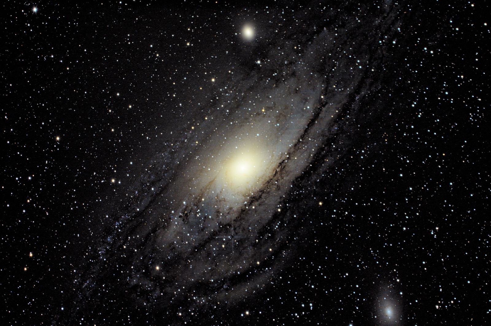

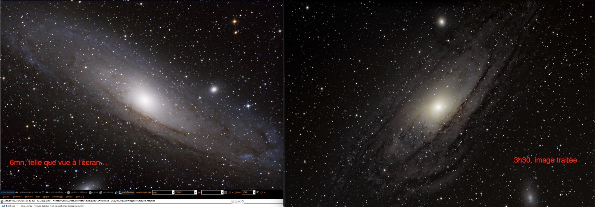

La M31 de @Caprice en 6mn (à f/4 je pense)... vs la mienne, en 1h à f/2,2 (équivalent de 3h30 à f/4) :
Et même si on compare avec ma version traitée, j'ai toujours moins de détails que la version "nature"... Regardez M32 qui est détaché de M31 chez moi mais qui baigne dans la lumière de M31 chez Caprice :
Je voulais savoir si en posant whatmille ans, j'obtiendrais plus de photons... mais il semblerait que non. L'image que je vois en 5-10mn ressemble déjà beaucoup à celle que j'ai en 60mn... Et même en traitant l'image faite en 60mn, elle ressemble beaucoup à celle que j'ai déjà en 30mn :
Bref... Est-ce que, si je gardais les frames faites en 1h, et en les passant dans Siril ou autre programme AP compliqué, ça sortirait mieux ?... Même pas sûr... C'est peut-être juste impossible d'avoir une image correcte même en 1h dans un ciel de banlieue et on est bon pour les poses de 180s pendant 4 ou 5h pour obtenir une image sympa ?...

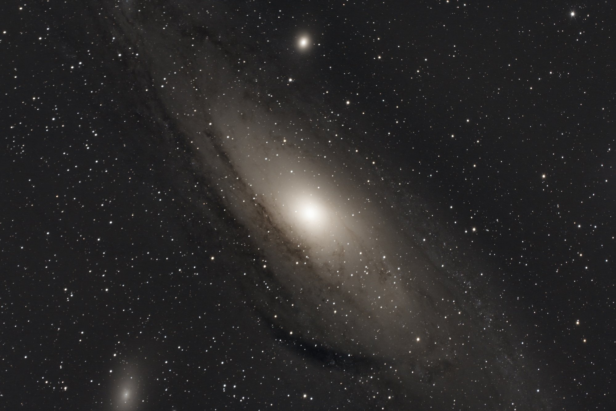

EDIT Juillet 2022 : Pour "rendre justice" à ma pauvre image de M31 (en attendant que je découvre les bienfaits des poses de 60s !), voici une version Siril/Sharpen, bien meilleure que ce que produit StarTools (que je n'utilise plus, on comprend pourquoi)...
M31, QHY183C, 128x30s (64mn), pas de filtre, Siril-Sharpen
(avec une grosse trace sur le capteur, qu'on retrouve aussi sur ma M33 du même soir, cf. message précédent)
Dernière modification par Olivier-Fantasy le 14 juil. 2022, 19:02, modifié 4 fois.

Message par Petit Astro » 30 oct. 2021, 18:47
30 oct. 2021, 17:08
Coucou,
difficile à partir d’une photo issue de save as seen de trancher la question.
Un truc tout bête si tu as mal étiré ton histogramme, (je ne dis pas que c’est ce que tu as fait), que par exemple tu as bouffé du signal par le haut ou le bas sur l’un des 2 histos, ben tu vas galérer derrière en partant de ce SAS « foireux » pour améliorer ton cliché avec StarTools !
Il faudrait que tu aies un protocole plus sérieux :lol: :
Càd : faire des choix sur tous les paramètres puis par la suite n’en modifier qu’un seul !
- choisir de travailler par exemple à f/6.3
- choisir de travailler avec la même camera par exemple la 533
- choisir le gain unitaire g=100
- choisir un filtre
- une durée de pose pour tes ligths unitaires par exemple 120s à température fixe facilement atteignable en cette saison style -10°C
- une durée totale de stack 60min soit 30 poses
- enregistrer les unitaires dans SC
- faire des flats individuels style 21 (pour pouvoir créer ton master par la suite)
- faire des dark de flat avec le même temps de pose que tes flats unitaires (21) mais le gain qui ira bien pour que ton histo soit autour de 50%
- faire tes darks individuels de 120s à T° identique à tes prises unitaires -10°C dans notre exemple une trentaine ou plus si tu as le temps, mais de jour dans une pièce sombre avec un bouchon sur la camera.
Ensuite tu pourras faire un vrai pré traitement de tes fichiers avec Siril/APP/pixinsight…
Et faire un vrai traitement derrière.
Tu pourras également voir s’il te faut poser plus ou moins long par unitaire en comparant un light unitaire pré traité vs un offset.
Et tu pourras aussi savoir si tu fais mieux que SAS en post traitement.
Ensuite tu pourras décider de jouer sur tel ou tel paramètre mais pas changer de camera la fois d’après avec des temps différents + un mauvais dark et pas de flat.
Déjà que d’une nuit sur l’autre les conditions changent alors en jouant sur plusieurs variables ça devient impossible de trancher sur quoi que se soit et tu perds énormément de temps à jongler entre set up différents cam/scope/rapport f/D… surtout que tu as une belle panoplie de scope, de cam et de rdf dans ton panier !
Il me semble bizarre qu’à f/2.2 et une 294 certes mal échantillonnée pour le coup mais sacrément sensible ou même une 533 tu n’aies n’est pas soit un gros signal sur ton objet soit un fond de ciel qui monte très vite à cause de la PL.
Si c’est vraiment la PL qui t’empêche de bien bosser avec ton ciel, alors sûrement que les meilleurs choix seront de passer sur
1) une config avec fort filtrage puis,
2) soit un set up scope rapide (ton HS par exemple) ou soit de la pose unitaire plus longue si pas grosse réduction de f/D
Si tu veux quitte à ruiner une nuit en test, tu fais avec un set up donné au choix, plusieurs temps de poses unitaires puis tu mets tous tes fichiers sur un drive et j’essaie de mon côté avec Siril de voir déjà ce que ça donne ;)

Message par Olivier-Fantasy » 30 oct. 2021, 19:36
Petit Astro a écrit :
30 oct. 2021, 18:47
Ce sont mes sauvegardes à 32bits en .fits que j'ai traitées avec StarTools ;)
Bon, j'ai testé plusieurs caméras sur la même cible, car 1/ je voulais le faire depuis longtemps et 2/ j'étais surtout en soirée "test de mise en station" avec ma nouvelle monture :)
Cela donne peut-être l'impression de "partir dans tous les sens", mais le but est effectivement de me stabiliser avec la caméra que j'aurai préféré, au final.
30 oct. 2021, 18:47
Là, c'est difficile de savoir. J'ai fait comme d'habitude, en suivant au mieux le protocole d'Olivier @Lavinch31... Mais on peut sûrement faire mieux (?).
30 oct. 2021, 18:47
Yes ! :D
FAIT + choisir de travailler par exemple à f/2,2 (avec l'Hyperstar).
FAIT + choisir de travailler avec la même camera par exemple la 183
FAIT + choisir le gain unitaire g=11
FAIT + choisir un filtre LPS-P3 pour les galaxies et NBZ pour les nébuleuses
FAIT + une durée de pose pour tes ligths unitaires de 30s à température fixe -10°C (mais avec ma nouvelle monture, je vais pouvoir faire facilement des poses de 60s et je vais essayer à 120s, voire 180s)
FAIT + une durée totale de stack 30min (mais là, j'ai tenté les 60mn, pour voir si ça m'apportait plus de signal... ce n'est pas flagrant, pourtant ça devrait). Je pourrais décider de poser 60mn sur chaque cible, si ça vaut le coup (ou plus, du coup, si je passe en mode "simili AP").
- enregistrer les unitaires dans SC (jamais fait)
FAIT + faire des flats (je fais ça tout le temps, sauf exception récemment, pour mes tests de "mise en station")
PRESQUE - faire des dark de flat avec le même temps de pose que tes flats unitaires mais le gain qui ira bien pour que ton histo soit autour de 50% (j'ai déjà fait des darks de flat, avec la recette de l'inspecteur, pour la 294... mais jamais pour les autres caméras - mais je peux m'y mettre)
FAIT + faire tes darks de 30s (ou 60s ou 120s, selon) à T° identique à tes prises unitaires -10°C (je fais toujours des darks, depuis longtemps)
En gros, je ne suis pas loin d'avoir un "protocole sérieux", faut juste que je me stabilise donc que j'arrive à décider quel est mon meilleur set-up... C'est ça qui n'est pas évident : si je pars sur la 183, plus cohérente avec mes 525mm de focale à l'HS... mais qu'au final, la 533 aurait été mieux (?...). Pour l'instant, j'utilise les deux, mais je n'arrive pas à me décider.

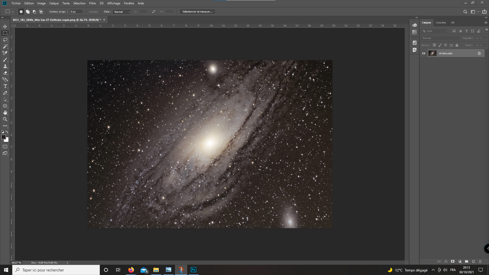

Il est plutôt a F5 @Caprice (150/750PDS) donc le calcul est a refaire :lol:
Globalement le fdc est beaucoup trop "noir", c'est vraiment trop coupé a gauche si on regarde l'histo dans PS.
3 coups de curseurs dans PS justement:
Bon evidemment c'est degueu en partant d'un screen
ps: tu as un artefact rigolo en bas de la galaxie, a peu près au milieu, je me demande d'ou sort cette aigrette :lol:

John Mc Burn a écrit :
30 oct. 2021, 20:15
Oui, c'est le résultat du traitement StarTools, ça. Je n'arrive pas à ce que le logiciel me sorte un truc "soft"... C'est tout ou rien (du moins, je n'arrive à rien d'autre).
Le fits est là, si tu veux y jeter un oeil (attention ça peut piquer les yeux ! :mrgreen: ) :
30 oct. 2021, 20:15
Oui, j'ai vu ça après, c'est aussi StarTools (le Wipe) qui m'a fait ça. Normalement, je le vois et ça vire quand on monte un des paramètres (mais comme je voulais rester "soft", je n'ai pas trop poussé, donc il est resté cet artefact)...

Ah mince, c'est vrai !!!! Donc, c'est encore pire : 6mn à f/5... et moi, une heure à f/2,2... c'est comme si j'avais stacké plus de 5h à f/5 !!... Je suis encore plus démoralisé !! :P

Message par clouzot » 30 oct. 2021, 21:25
Déjà, les stats de ton FITS. Tu as étonnamment peu de signal...alors que tu bosses au gain unitaire (11 pour ta QHY)
...et beaucoup de vignetage ou gradient (ligne du bas)
Code : Tout sélectionner
Red:
x̄ :    10252   (sigma-clip iterations=6)
x̃  :   10236
Mo :  10178
σ :   160,8   (sigma-clip iterations=6)
σ_2:   97,36
mad:   106,2
m :   9776,2
M :   65535  (5 x)
≥64E3 :  1229
Green:
x̄ :    7443,1   (sigma-clip iterations=4)
x̃  :   7503,4
Mo :  7693
σ :   288,9   (sigma-clip iterations=4)
σ_2:   418,5
mad:   197,4
m :   6632,9
M :   65173  (1 x)
≥64E3 :  523
Blue:
x̄ :    5825,9   (sigma-clip iterations=3)
x̃  :   5894
Mo :  6173
σ :   399,4   (sigma-clip iterations=3)
σ_2:   590,3
mad:   292,3
m :   4702,7
M :   65030  (1 x)
≥64E3 :  326
Vignetting [Mo corners/Mo]: -63%
Bit depth data: 26
Legend:
x̄ = mean background | x̃  = median background | Mo = mode or most common pixel value or peak histogram, so the best estimate for the background mean value | σ =  standard deviation background using mean and sigma clipping| σ_2 = standard deviation background using values below Mo only | mad = median absolute deviation | m = minimum value image | M = maximum value image | ≥64E3 = number of values equal or above 64000
Ensuite, examen de l'image. Enorme gradient coloré (tu avais un filtre c'est ça ?). J'ai aussi vu que le signal utile se répartissait sur très peu de bits, ce qui n'aide pas à le tirer correctement.
Je n'ai réussi à en tirer dans Startools, désolé... mais je vais réessayer
EDIT : @Olivier-Fantasy le top ce serait une brute unitaire de 30s. Là avec l'empilement (FITS 32-bits bizarre en plus, Siril refuse de l'ouvrir tel quel) on a plein de choses masquées.

Merci Benjamin pour le coup d'oeil de pro : pour le gradient, vu la luminosité de mon coin, avec tous les lampadaires, ce n'est pas étonnant... Et j'ai aussi le phare de la Tour Eiffel qui passe en permanence (chaque minute, je pense). Bref, c'est la cata.
Pour le signal, faible, je ne sais pas quoi te dire. A la limite, on pourrait penser que l'image se voile de photons de lampadaires !...
30 oct. 2021, 21:25
Non non, justement, rien du tout, aucun filtre ce soir-là, pour tester. D'habitude, j'ai au moins l'UV-IR, mais là : rien.
30 oct. 2021, 21:25
Là, je n'en ai pas. Je n'ai jamais gardé les unitaires. Je le ferai à l'avenir - j'ai peur que ça prenne une place folle sur le disque, mais j'ai un SSD Samsung 860 Evo d'1TB dont je ne fais rien et qui pourrait me servir de stockage, si besoin...
