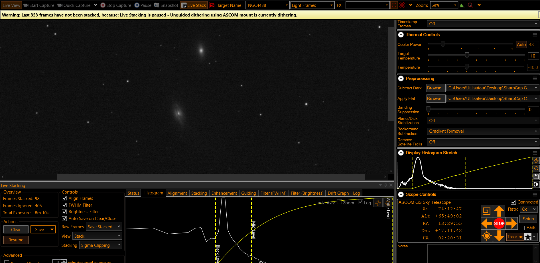

Et le Smart Histo dans tout ça?
Les deux sont fait avec filtre...
On voit que le smart histo est sur la même logique, mais avec quelques nuances tout de même.
Sans surprise, le mode 5s n'est pas "mauvais" puisqu'il est conseillé par le brain. L'ami brain n'est peu être pas optimum mais il ne se vautre pas dans les grandes largeurs non plus.
A 5s, l'histo n'est pas rogné et il est bien dans le vert
A 10s, l'histo est un peu plus à droite encore
Dans mon cas, il semblerait qu'il soit donc préférable de ne pas être tout juste dans le vert, mais plutôt de mettre une coche de plus.
Pour ma part c'est très instructif car je connais encore assez mal la 290 et comme mon ciel n'est pas terrible, mieux vaut ne pas se rater pour ne pas avoir 0 signal ou au contraire un truc tout blanc.
Dernière modification par soulearth le 28 avr. 2022, 17:53, modifié 5 fois.

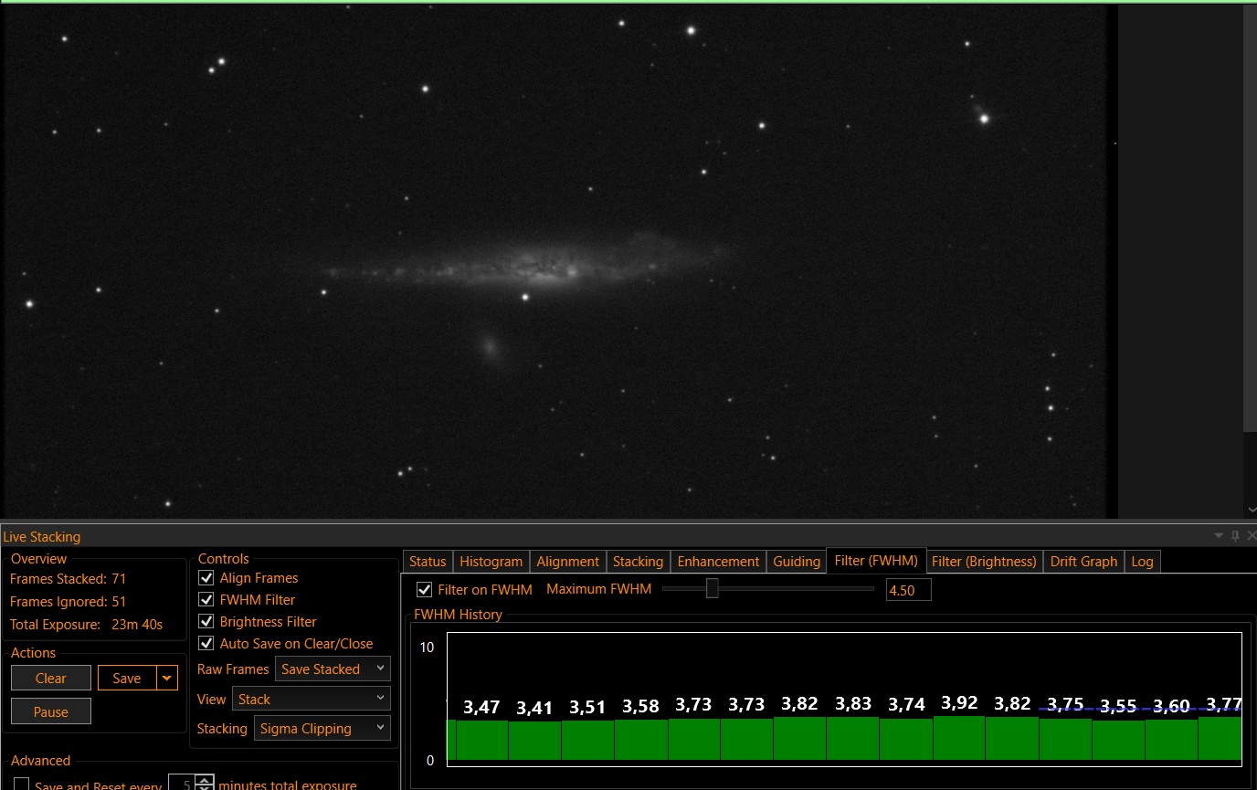

Bon c'est bien gentil, mais elle est sorti comment cette M66 ? Tu l'as observé au moins ? :lol:
Je vous met la version sharpcap. Save as seen pur jus.
Stack de 149 frames x 10s -> 1490s
