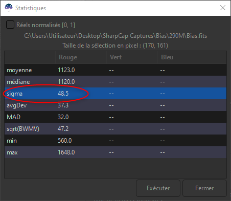

Si on se réfère à la fameuse loi des 3 sigmas ( dont je ne suis pas grand fan mais c'était justement interressant de comparer ), qui se trouve être plutôt 4 pour la plupart, voila ce que ca donne.
La déviation du bruit d'un bias ( dark de 10ms ):
Je ne vous fait pas les captures, il va falloir me croire :
Sigma brute 5s ( sans application du dark donc légère erreur ) : 204
Sigma brute 10s ( sans application du dark donc légère erreur ) : 250
Donc dans le premier cas, on est a 4.2x la valeur du bias, et dans le second cas à 5.15 fois. C'est très légèrement plus que ce qui est préconisé couramment mais sans être totalement déconnant.

5s + filtre clair:
Répartition du bruit sur une brute : sigma 330 (6.8x le sigma d'un bias)
5s + filtre neodymium:
Répartition du bruit sur une brute : sigma 210 (4.3x le sigma d'un bias)
10s + filtre clair:
Répartition du bruit sur une brute : sigma 350 ( 7.2x le sigma d'un bias )
10s + filtre neodymium:
Répartition du bruit sur une brute : sigma 250 ( 5.15x le sigma d'un bias )
Je vous laisse vous faire votre avis, mais moi j'aime bien le couple 10s+filtre à 5x le sigma d'un bias.

Ben j'ai pas fait l'expérience, mais si je stack avec un durée d'expo de quelques milli seconde ( ou moins ) en journée, je doute de voir apparaître les étoiles pour autant.
