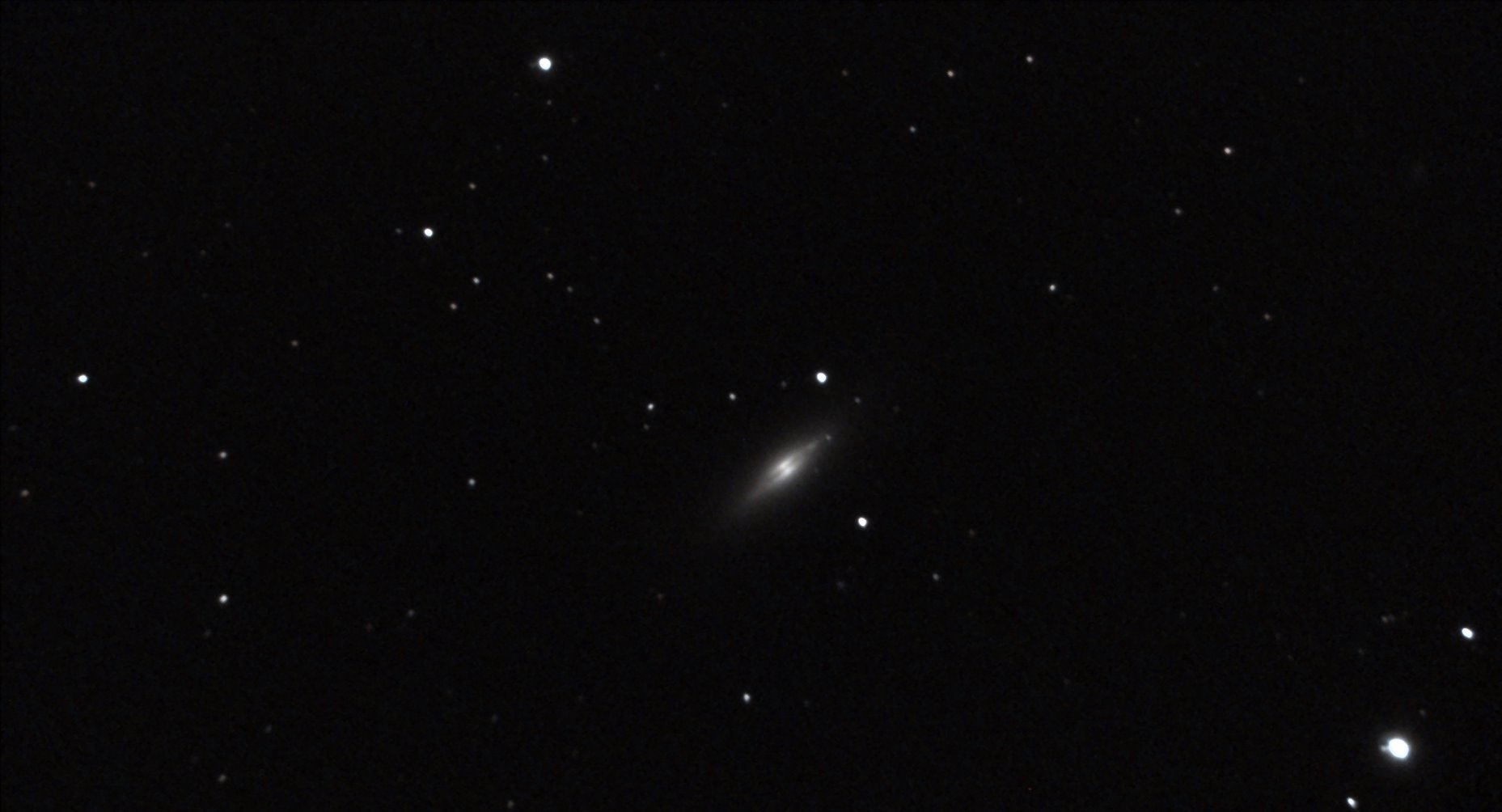

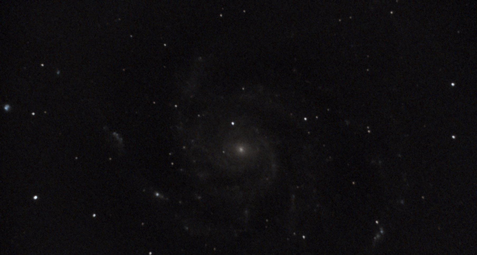

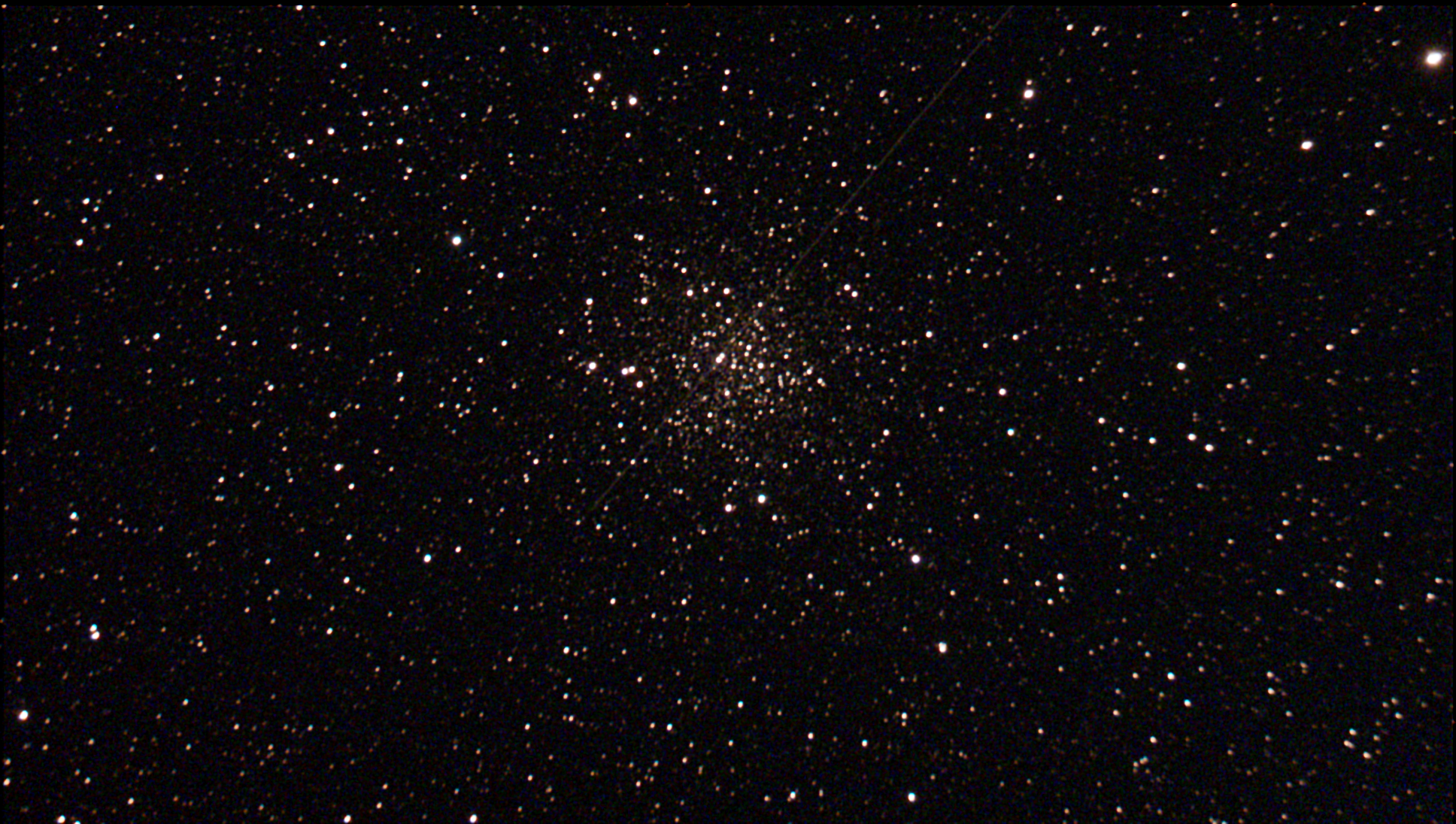

CROVA de la nuit du 10 au 11 juillet :
- 1h30 début de la sortie du matos pour un changement de position dans le jardin, par rapport à d'habitude, histoire d'avoir une autre portion du ciel.
- après la MES (donc nouveau réglage des pieds, mise à niveau, Focus au Bathinov, Réglage wedge, Flat et Dark) premier stack à 1h50
Stacking majoritaire sur des galaxies cette fois-ci (au lieu des nébuleuses et amas), autour de la grande ourse, avec les mêmes paramètres que la session précédente
- Poses unitaires de 30s
- Gain 200
- Master dark de 9 frames (au lieu de 15 : un peu pressé par la chute de la grande casserole derrière un grand arbre et toiture du voisin dommage qu'elle soit déjà si basse, les lampadaires de la rue pourrissent un peu trop le FDC )
- Master Flat de 150 frames
- F/D réel = 4.3 (1011 de focale)
- C 9.25 sur Wedge
- Leger post traitement sous Siril

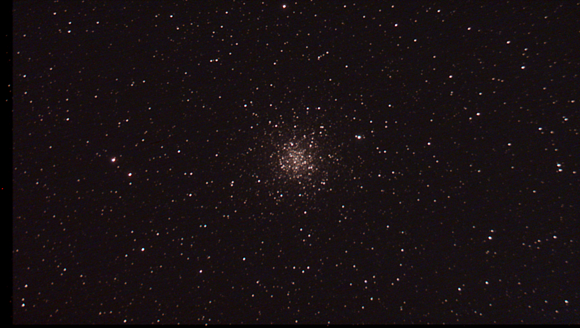

M81 Stack_32bits_34frames_1020s
M82 Stack_32bits_20frames_600s
M101 Stack_32bits_23frames_660s
M102 Stack_32bits_20frames_600s
NGC 5906 Stack_32bits_17frames_510s
NGC 6939 Stack_32bits_9frames_270s

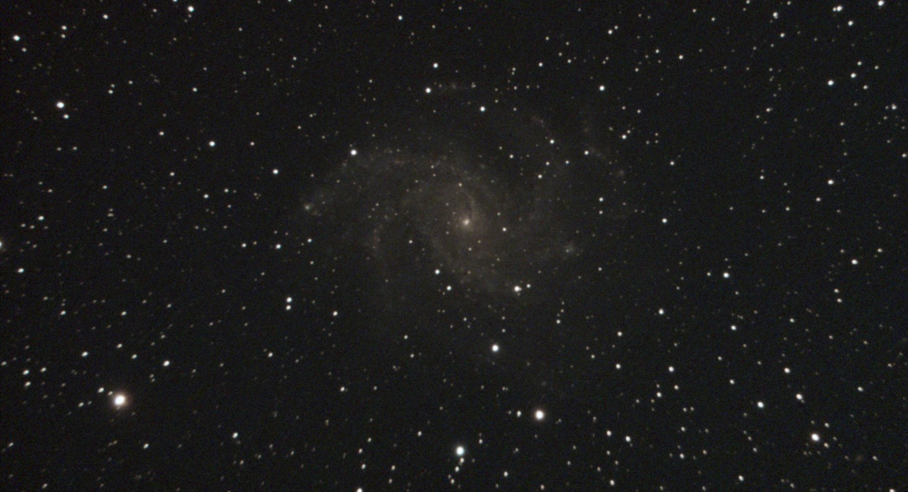

NGC 6946 FIREWORKS Stack_32bits_40frames_1200s
- autour de 4h30, Capella commençait à être visible mais Neowise derrière une maison et le jour commençait déjà à pointer pour monter crescendo.
- autour 5h30 je remballe, car ciel trop lumineux.

Message par clouzot » 11 juil. 2020, 16:10
1h30, c'est juste pas humain comme horaire. Par contre 20 minutes pour mettre le C9 en température c'est vraiment peu, si tu as la possibilité de planquer le tube dans un coin du jardin le soir...?
Ma préférée de la série : M102 (c'est une de mes galaxies préférées tout court en fait)
Quelques petites sautes de suivi sur certains stacks (probable rattrapage de jeu quand on lance le stack tout de suite après avoir pointé, je me fais avoir systématiquement avec l'Evo), ou bien quelques vibrations ?), et une coma qui reste présente (et de façon étonnante, pas systématiquement, je ne me l'explique pas) mais il m'a fallu zoomer pour la voir avec précision.
Dommage pour Neowise, il va falloir attendre quelques jours qu'elle se déplace vers l'ouest ! Ici invisible, j'ai les Alpes pile dans l'axe.

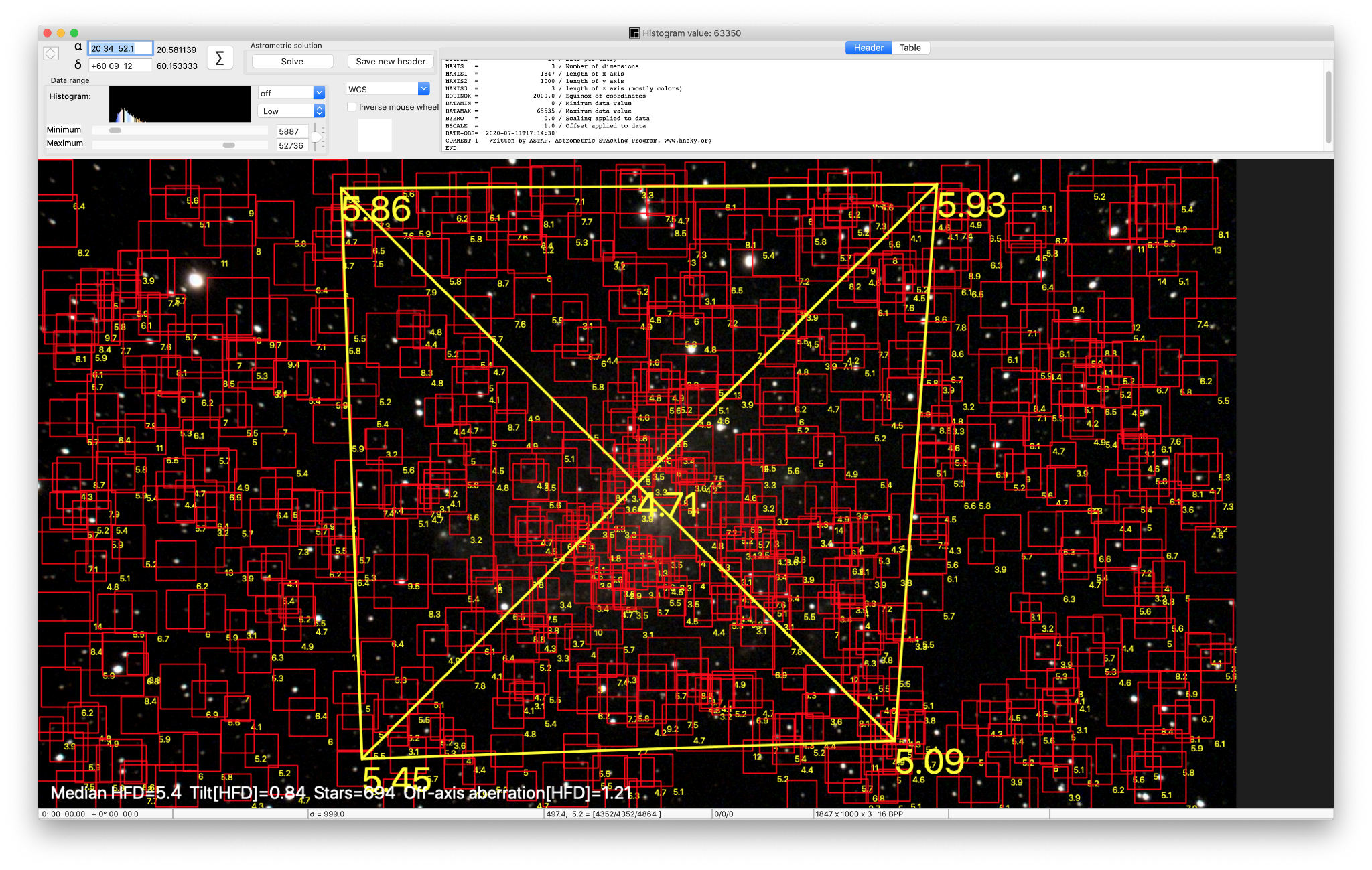

Pour la mise en T° le scope était stocké dans le garage avant sa sortie donc y avait pas énormément de différence avec l’extérieur. Bon j‘avais quand même prévu de me Pré-installer bien plus tôt mais j‘étais au téléphone (pendant 2h :( ). La vice amirauté (comme tu l‘appelles) m’aurait tiré les oreilles si après avoir raccroché en ayant tué la soirée TV au passage, j’avais fuis direct dehors pour stacker toute la nuit ! :lol:
Le suivi : J’attends un peu normalement après avoir centré à la Mano ou via plate solving au mois la durée d’une image (ici 30s) et je relance le stack en faisant un clear mais il se peut que j’ai pas attendu suffisamment sur certain départ ou bien qu’il y ait des vibrations parasites. J‘ai mis des patins en dessous de chaque pied fabriqué à partir de tapis de gym.
cette fois ci j étais dans l’herbe et plus sur la terrasse en dur ptre que l un des pieds s‘enfonce un peu dans la terre malgré tout en fonction la répartition des masses et fait trembler la bête.
Pour la coma ou ce qui y ressemble, je pense que :
1° j‘ai pas le bon BF, mais j ai rien pour l affiner
2° j ai une sorte de petit tilt qui peut être se manifeste différemment en fonction de la position du scope, (à la verticale, proche de l horizontale, incliné à gauche ou à droite) le train optique doit faire un léger flex qui entraîne un étirement dans le focus et donc se manifeste pas toujours au même endroit.
Messages : 16605
VA de Petit Astro de mon jardin
Message par clouzot » 11 juil. 2020, 17:20
Tiens une illumination en lisant ton interrogation sur le tilt variable (qui est possible bien sûr si ta chaîne optique n'est pas serrée au démonte pneu) : tu finis toujours bien le focus dans le sens qui-va-bien, hein ? (sens anti-horaire sur les C9)
A part ça, tu as au moins un stack où il n'y a pas trop de tilt, celui de NGC 6946, et c'est justement celui où la coma est la plus visible et la plus "classique" (radiale).
Pas impossible effectivement que ce soit la combinaison de deux phénomènes dont un variable selon l'orientation (chaîne optique qui "ploie", ou... miroir primaire qui se déplace)
Message par Petit Astro » 11 juil. 2020, 17:41
Ah, tu mets le doigt sur un élément intéressant : fireworks c‘est la dernière que j‘ai stackée, elle était proche du zénith au moment de l‘imager vers 4h30 et comme par hasard j‘ai fais ma MAP sur Vega qui vers 1h45 (au moment de la MAP) était aussi proche du zénith. Le scope était donc dans une position assez similaire Miroir presque à l’horizontale. Si en bougeant le scope certaines aberrations s’accentuent comme le montre les autres images il se peut que du flex et du shifting de primaire soit en cause, merci !
Pour la finalisation du focus par la rotation du vernier, je n’ai pas fait gaffe, j’avoue que j’avais les yeux rivés sur l‘écran de SC en mode bathinov, en tournant tout doucement au pouillème afin d être bien et je ne sais plus si j ai bien respecter la règle, une chance sur deux d‘avoir fini dans le bon sens :roll: voilà qd trop pressé on fait des co.... (j ai même volontairement diminué le nombre d‘images pour le dark).

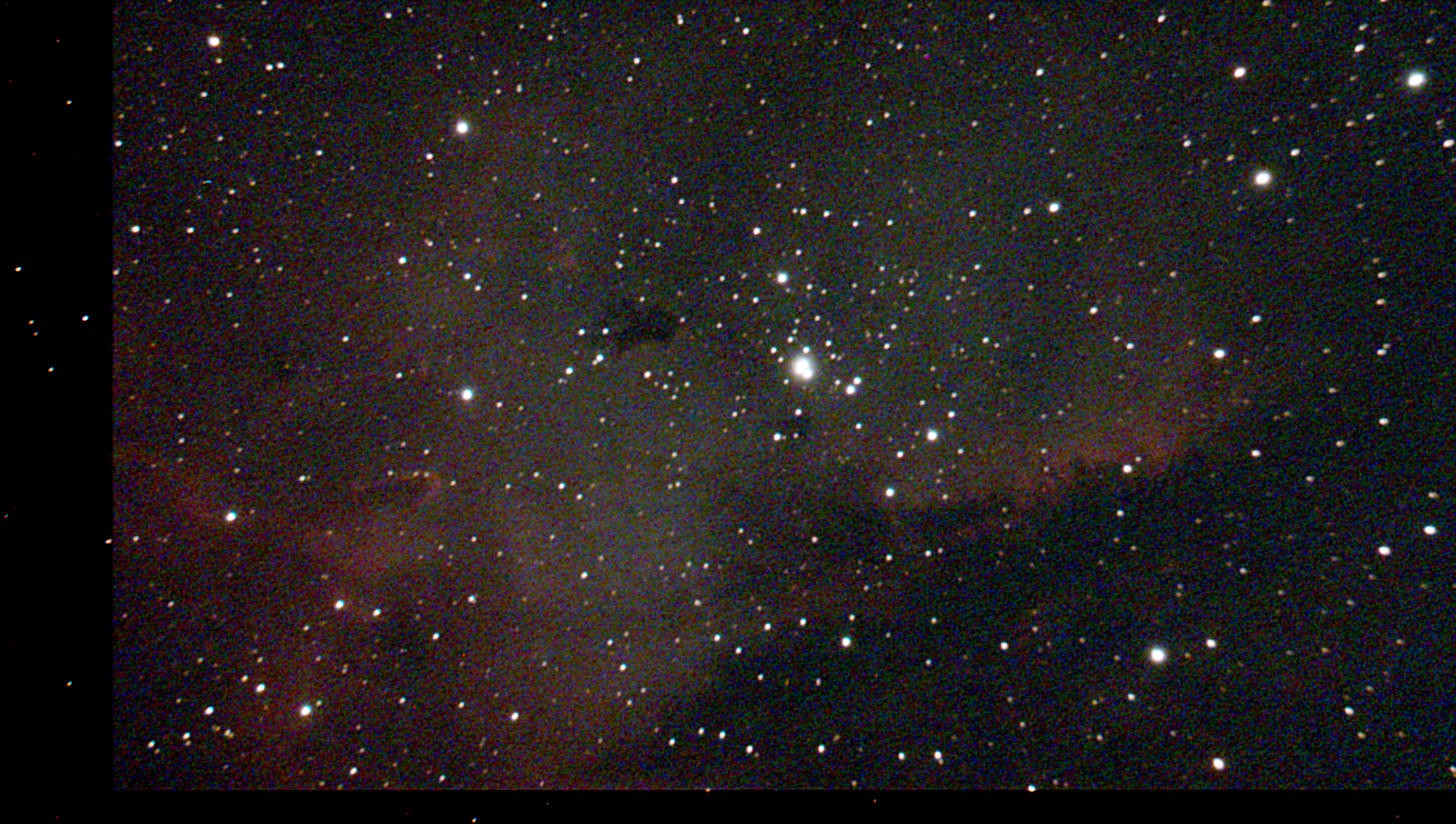

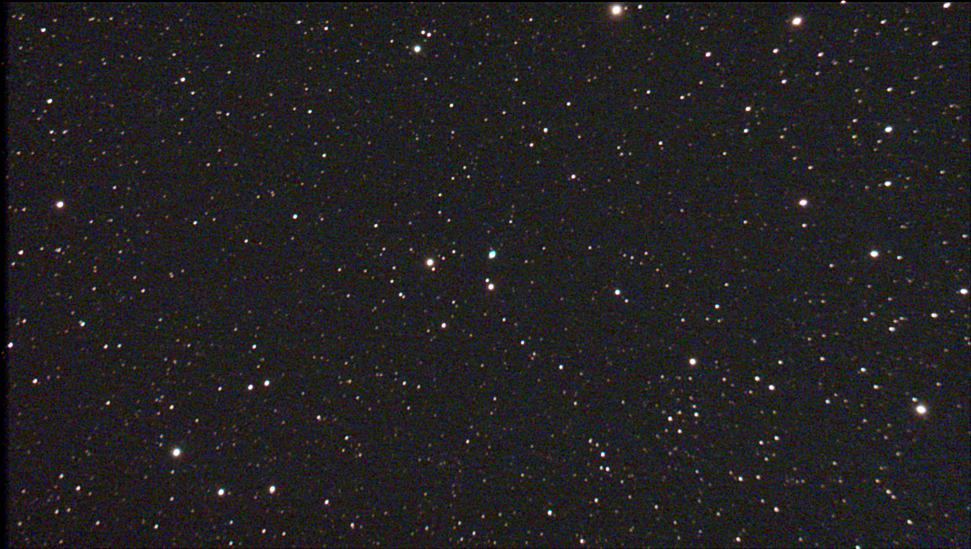

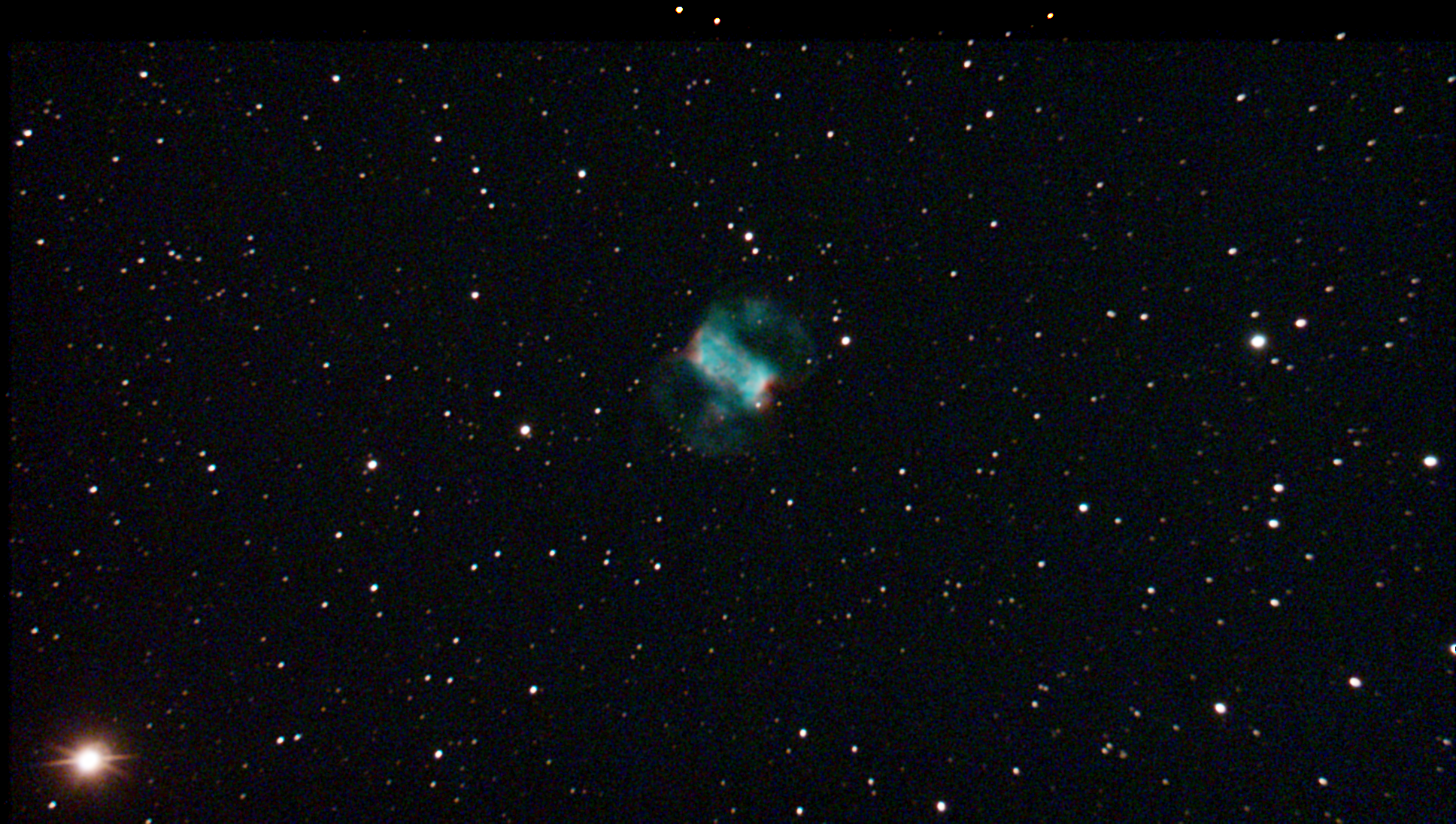

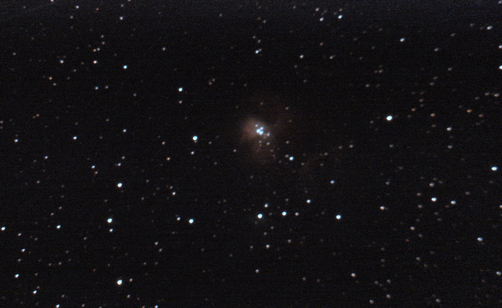

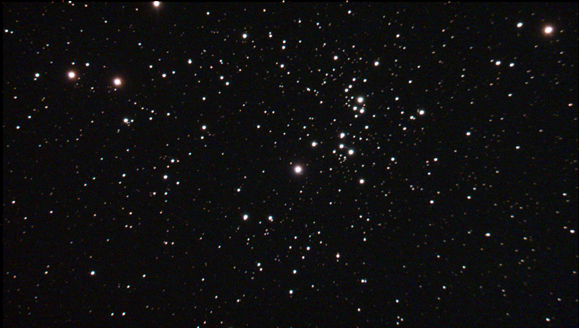

La Mouche NGC 1931 Stack_32bits_59frames_443s

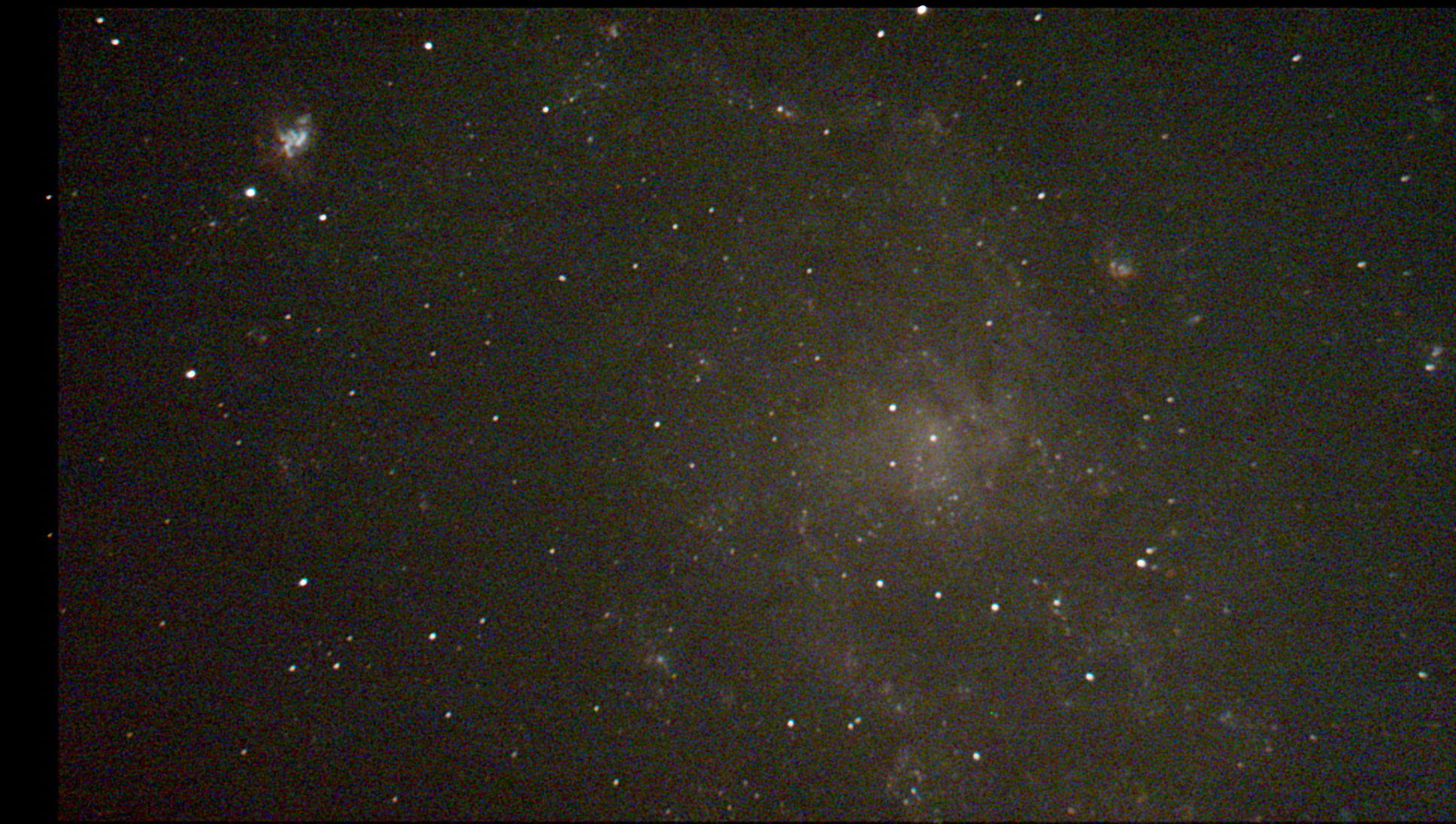

M33 Stack_32bits_38frames_285s (toujours si délicate)

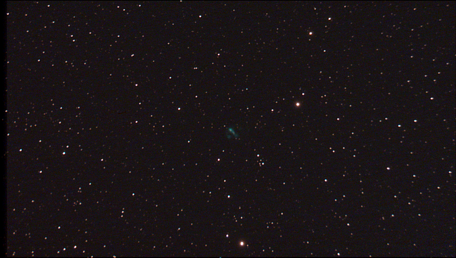

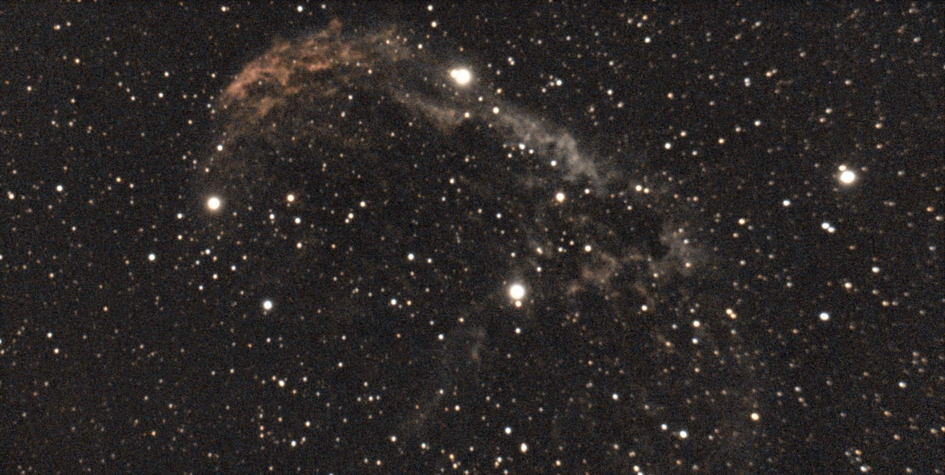

NGC 1893 Stack_32bits_40frames_300s

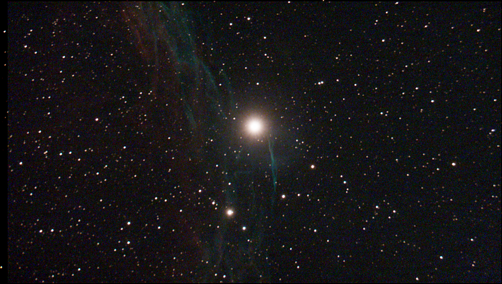

NGC 7380 Stack_32bits_32frames_240s

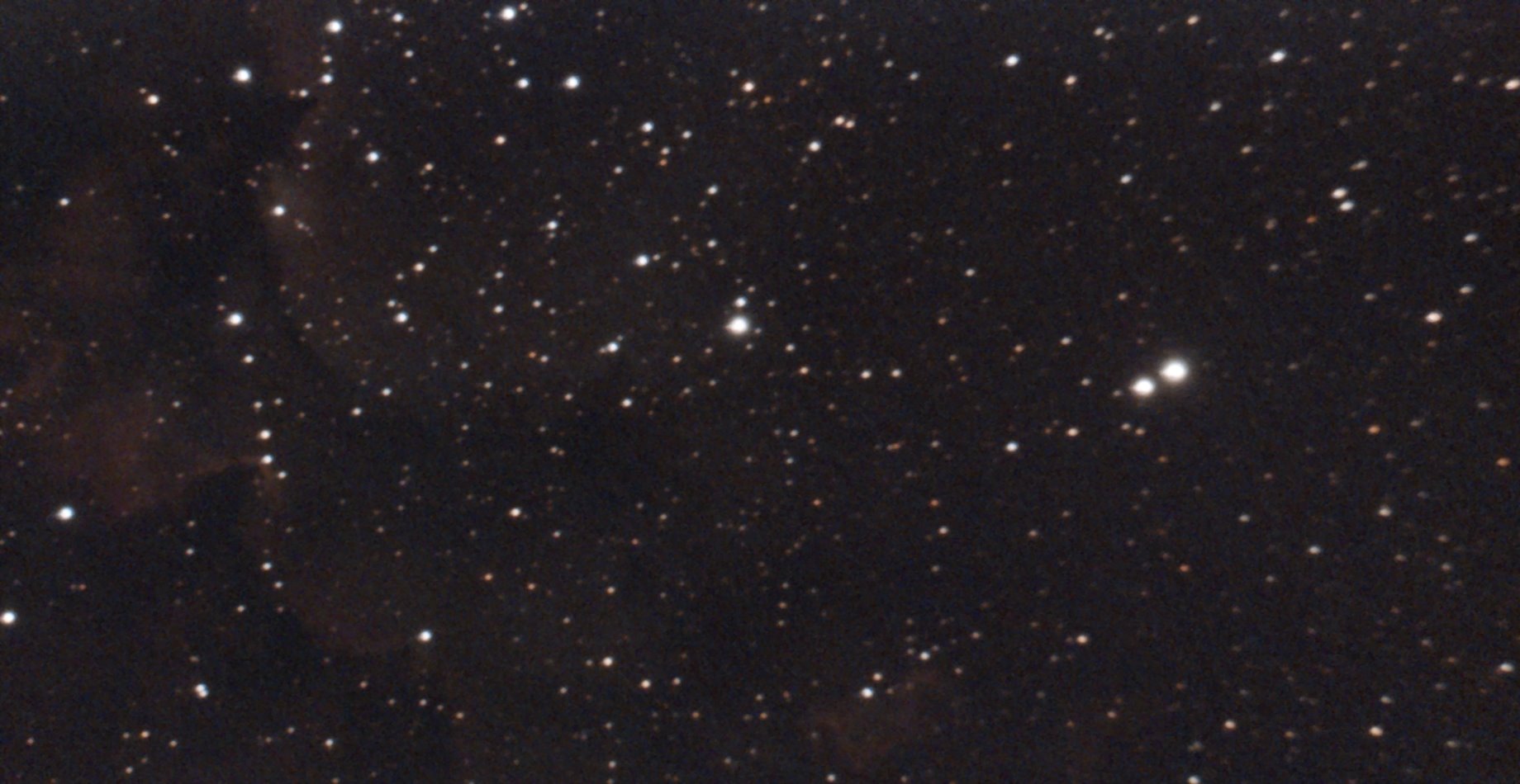

PACMAN 2 Stack_32bits_20frames_150s

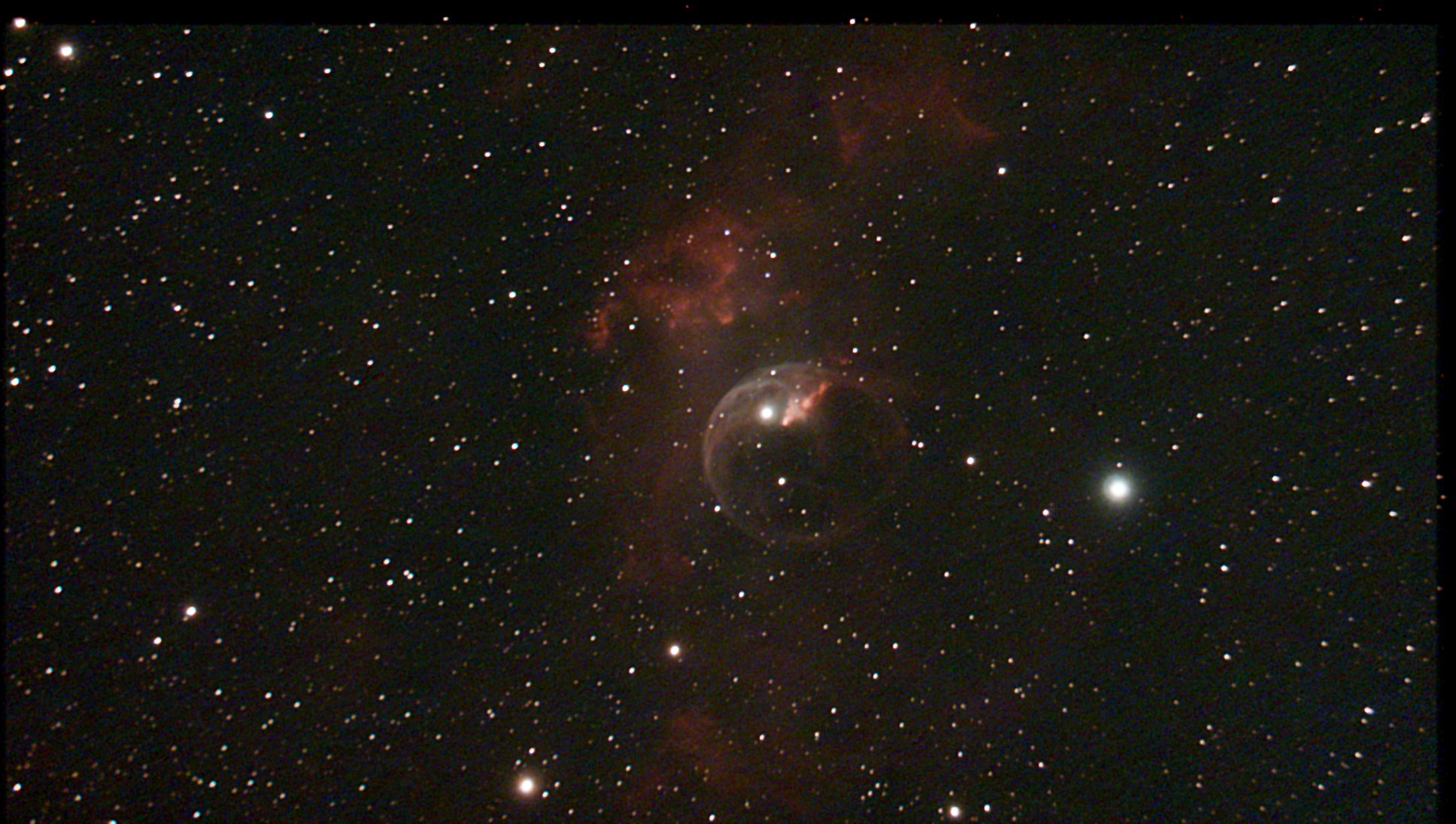

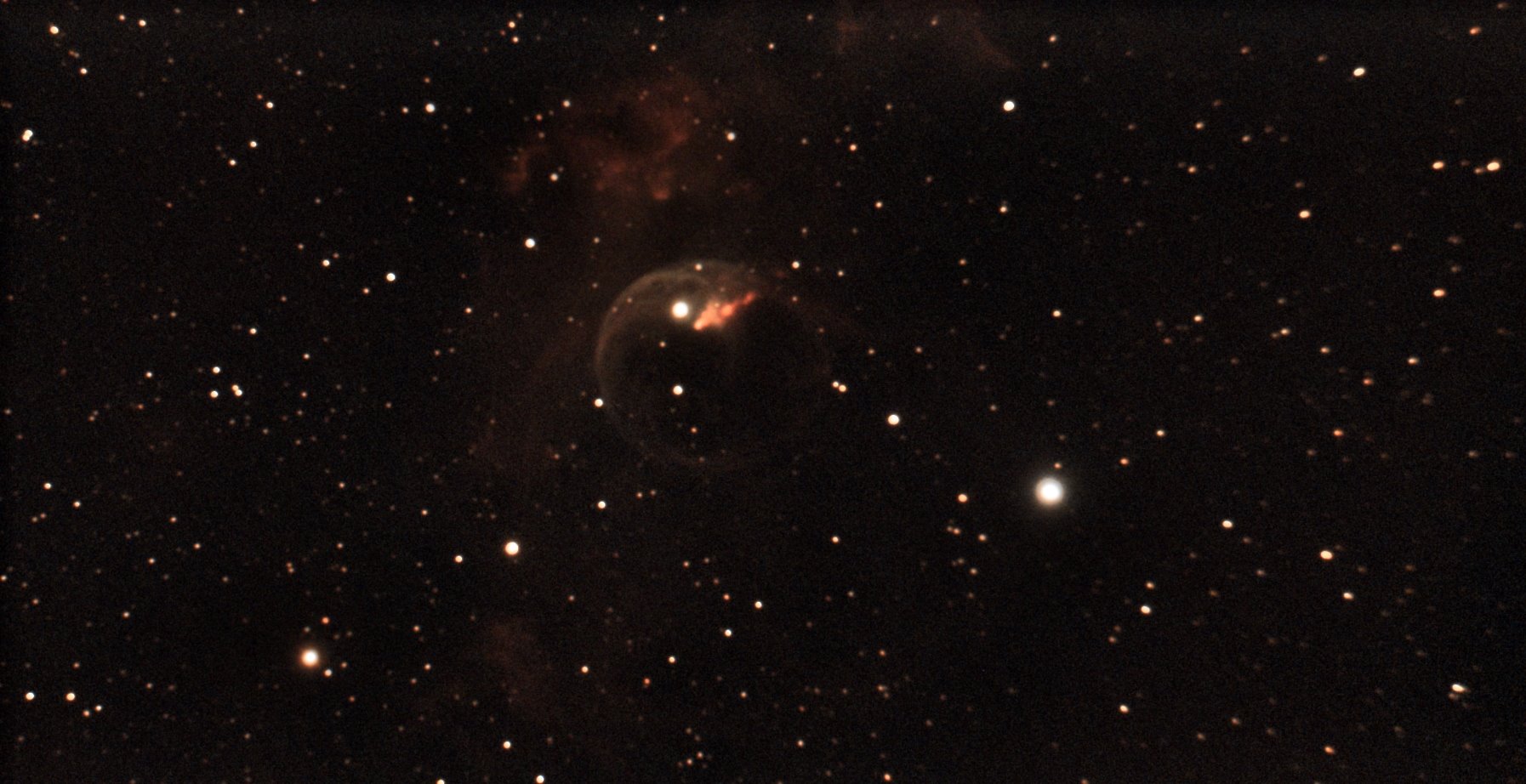

Bubble Stack_32bits_65frames_488s

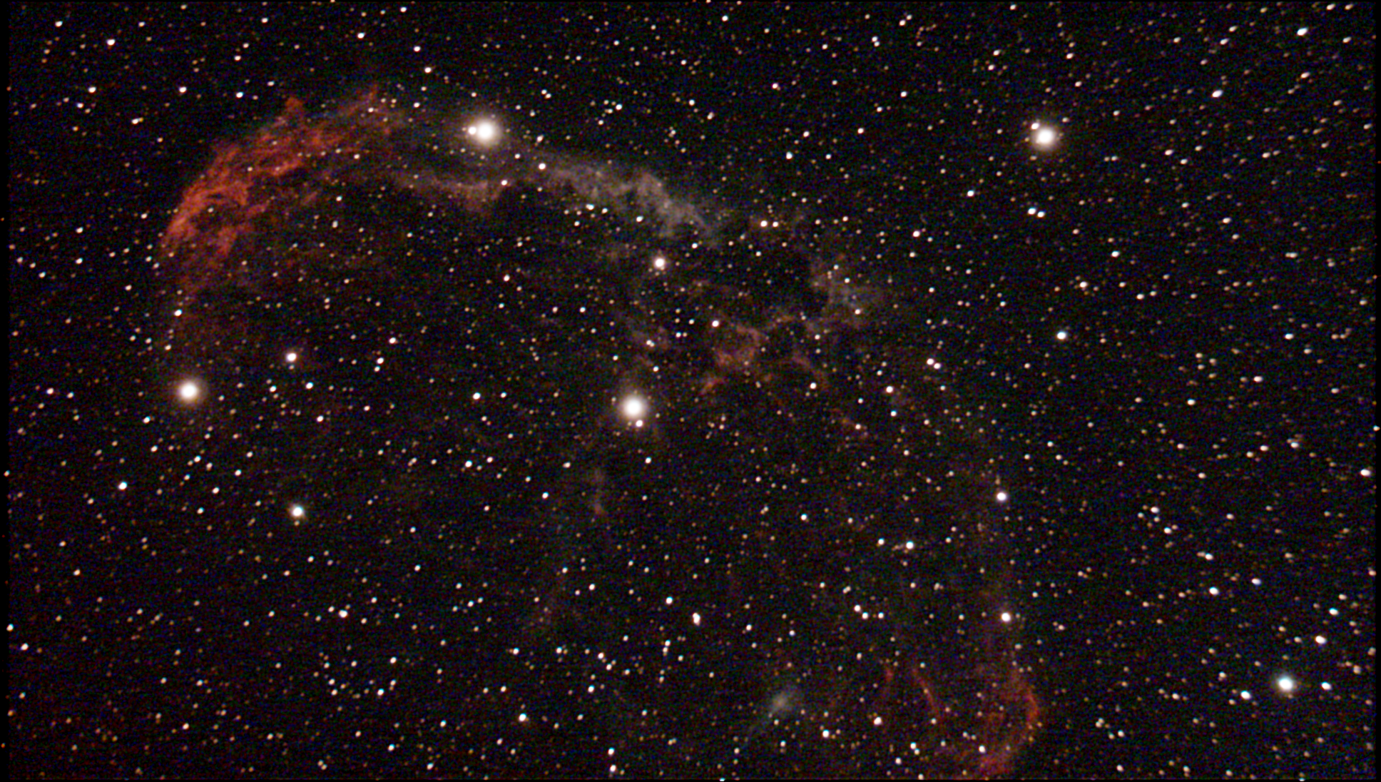

Crescent Stack_32bits_40frames_300s
Iris Stack_32bits_73frames_548s
M1 Crabe Stack_32bits_15frames_113s (Fin de session, à travers les arbres et les passages nuageux vers 4h15 par encore la saison)
Dernière modification par Petit Astro le 26 août 2020, 17:50, modifié 2 fois.

Message par clouzot » 26 août 2020, 17:48
Que t’a t’il fait ce wedge ? Parce qu’habituellement il se règle sans trop de soucis (même plutôt mieux que mon AVX d’ailleurs)
Message par Petit Astro » 26 août 2020, 18:09
26 août 2020, 17:48
Ben j'avais pas une énorme erreur de base juste après avoir fait l'alignement, mais lorsque j'ai fait la correction (souvent le mieux est l'ennemi du bien) avec les molettes en phase finale, et bien j'ai mis un peu le bazar sûrement et j'ai pas refais la manip faute de temps !

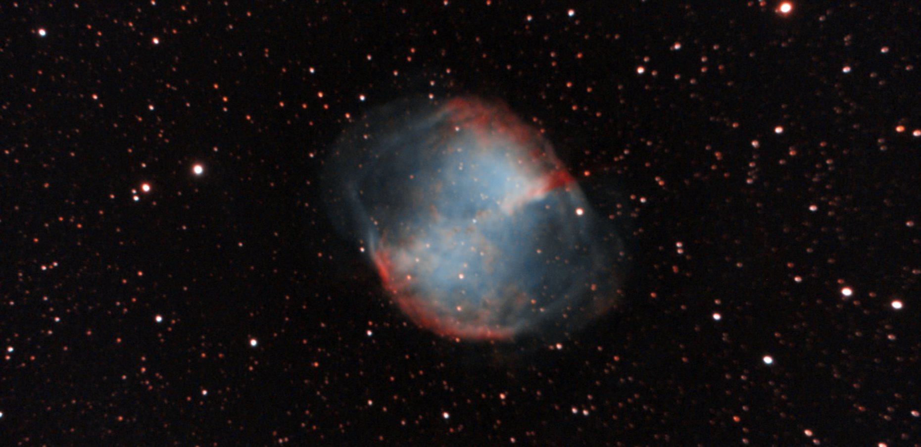

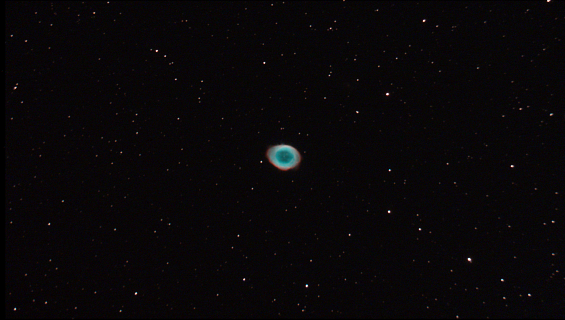

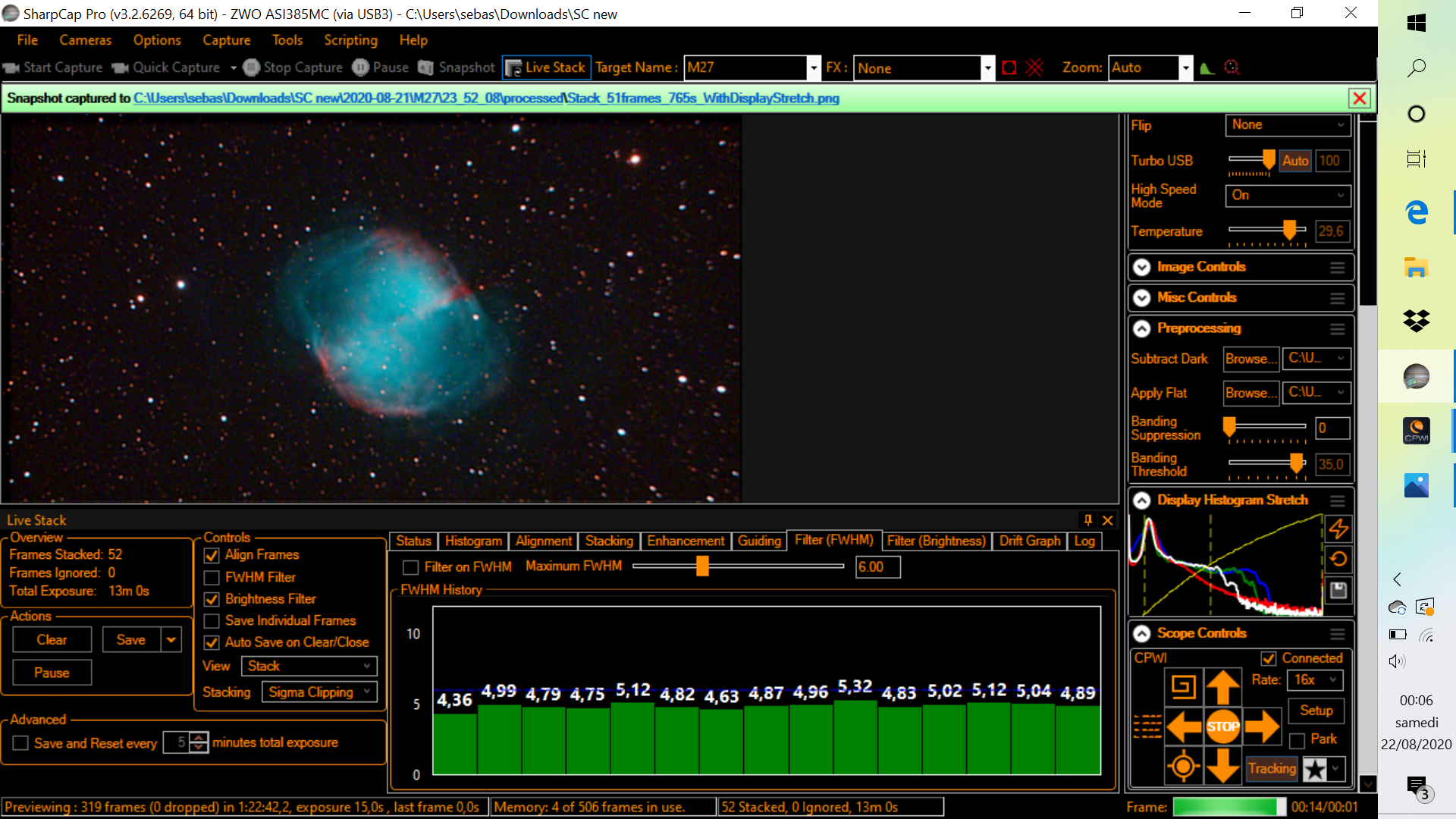

Sinon, une petite rescapée de la nuit du 21/22 avant de tout plier.
En poses de 15 s juste au dessus du gain unitaire (135) à G=140 même config que le post précédent.

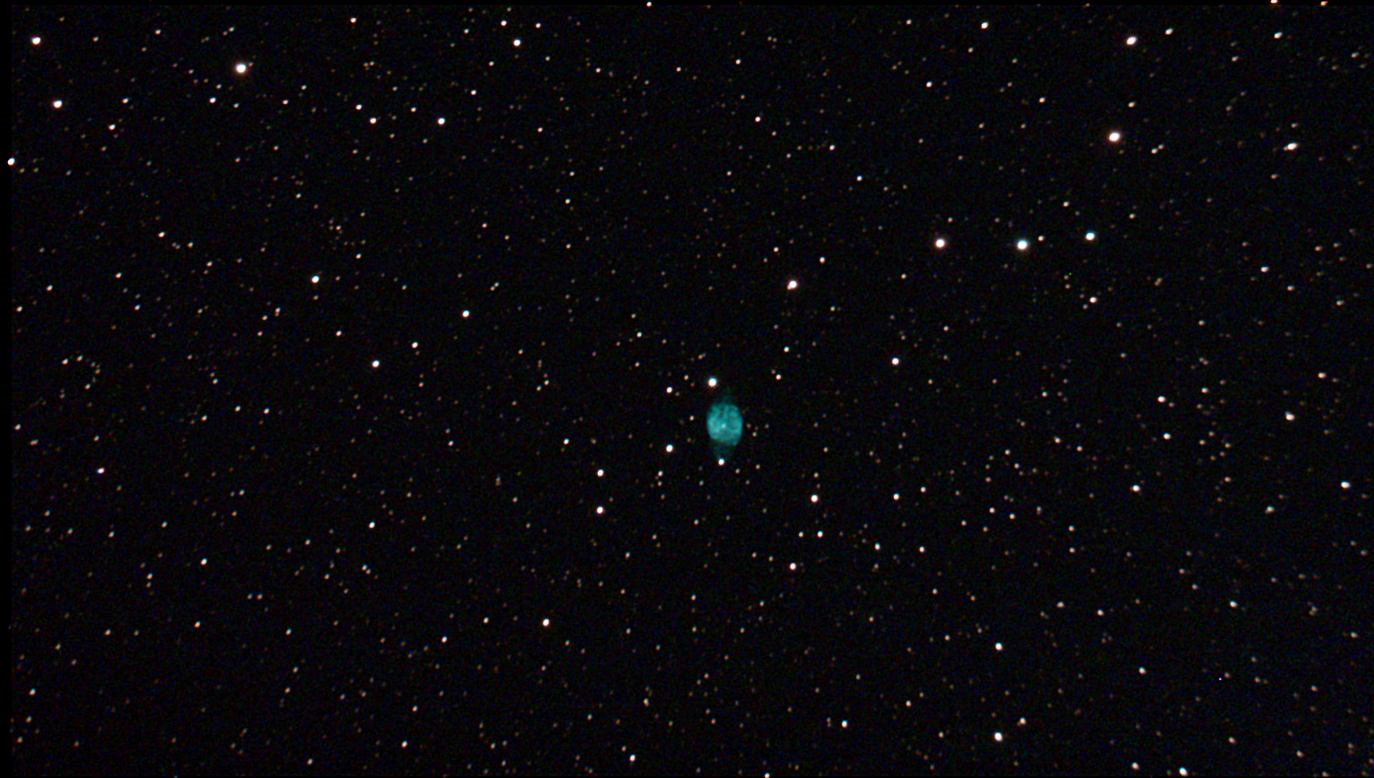

M27 Print Screen SC
M27 Stack_32bits_80frames_1200s

Message par Ubuntu » 26 août 2020, 18:51
Bubble et Crescent très sympas :clap:
Messier 95
Messages : 580
Message par Messier 95 » 26 août 2020, 19:30
Je viens de parcourir tes derniers posts et c'est vrai que les clichés pris avec un C9.25 et sa longue focale malgré les réducteurs offrent une autre vision que ce que je peux voir avec ma lulu de 80mm avec RF. ;)
J'aime beaucoup les images de la bulle et de M27. :clap:
Messages : 7704
Message par kawa » 26 août 2020, 22:52
Belle sortie
a 15 s , sur un cible lumineuse super , dommage que ta MES ne t'a accordé que 7.5 s c'était un peu juste sur certaines cibles avec l'uhc malgré un gain plus important .
à 1050 de focale ça passe , avec le 6.3 cela aurais peut être était trop juste .
J’hésite toujours a mettre ce filtre de mon trou pollué , il me bouffe trop de lumière j'ai des peines a sortir quelque chose sans mettre plus de gain meme à 15s.
Enfin tu t"est bien lâché et c'est le principal et puis superbe M27

Message par Poussin » 27 août 2020, 10:57
J'avoue cette bulle :ave:

M57 Stack_40frames_320s

CRESCENT NEBULA NGC 6888 Stack_77frames_616s
DUMBELL M27 Stack_42frames_336s
FIREWORK NGC6946 Stack_106frames_848s beaucoup de nuages à ce moment déjà qu'elle est compliquée en temps normal !
M71 Stack_20frames_160s
NGC 6765 Stack_22frames_176s

NGC 6905 Stack_34frames_272s

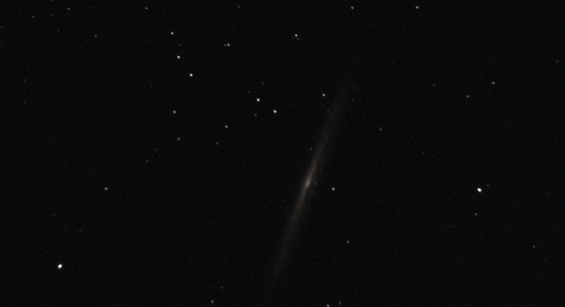

NGC 6960 Stack_60frames_480s
NGC 6995 Stack_81frames_648s

Message par Petit Astro » 11 sept. 2020, 16:03
Moisson de Minuit à 2h30 :
M33 Stack_74frames_592s Là encore les nuages sont revenus mais en mode hard, remarque : c'est toujours sur les cibles parmi les plus délicates qu'ils s'invitent à la fiesta :?
M76 LITTLE DUMBELL Stack_78frames_624s
NGC 884 Stack_23frames_184s
PAC MAN NGC 281 Stack_41frames_328s
Bubble Stack_168frames_1344s
J'ai terminé le VA lorsque la lune est apparue et à commencer à monter dans le ciel plein EST vers 2h30.

Ta bulle est splendide :ave:.
J'aimerais pouvoir en faire autant! :clap:
