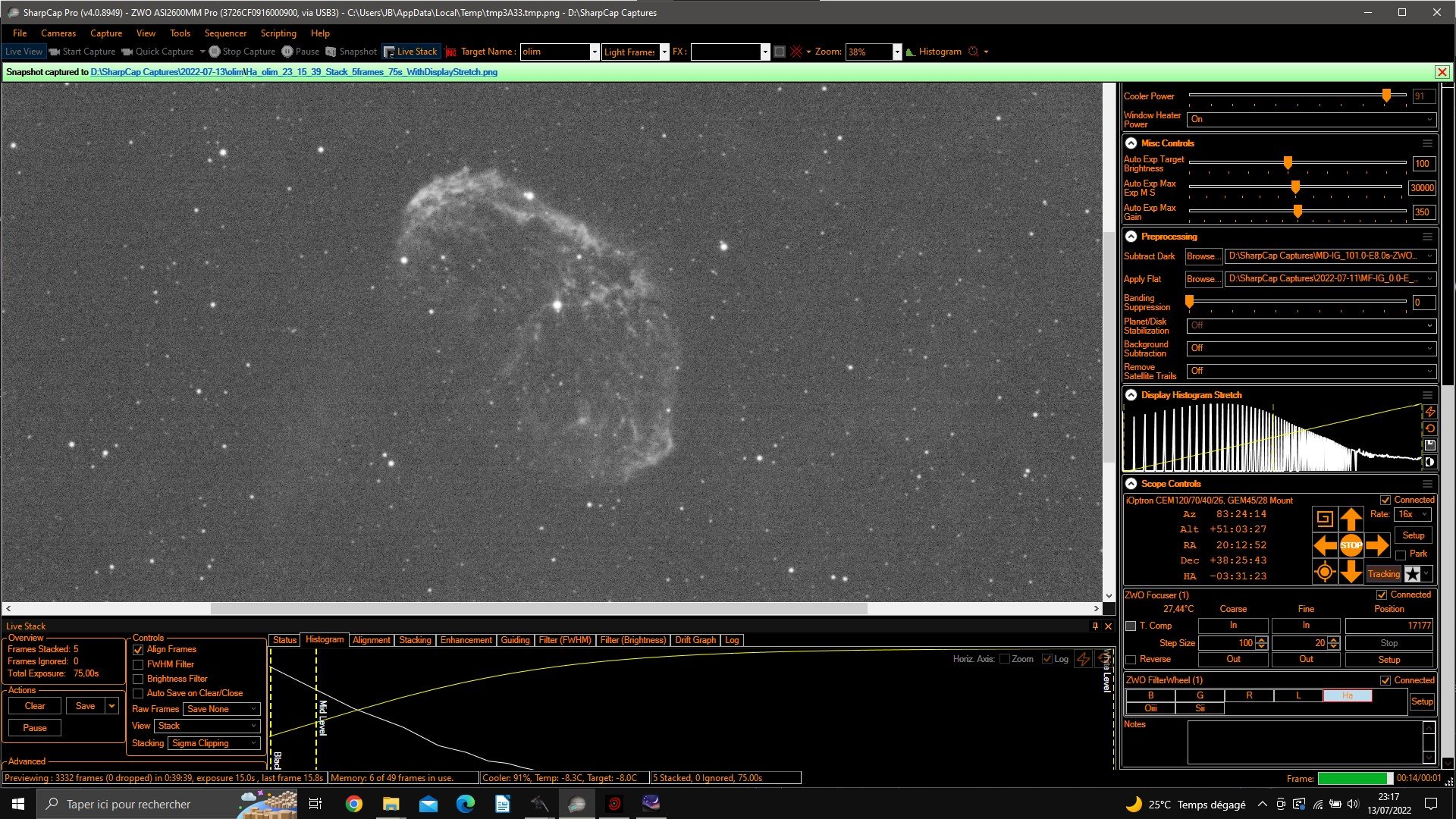

en quelques minutes, avant une soirée écourtée par l'arrivée des nuages et alors que la nuit n'était pas encore tombée (entre 23h15 et 23h30), qqs cibles en VA pour mon neveu de 9 ans qui dinait à la maison :
Le croissant au Ha, 5x15sec : Capture du Save as seen, M51, franchement dans le crépuscule, 20x8sec au filtre L : M16 au Ha en 8x15sec :

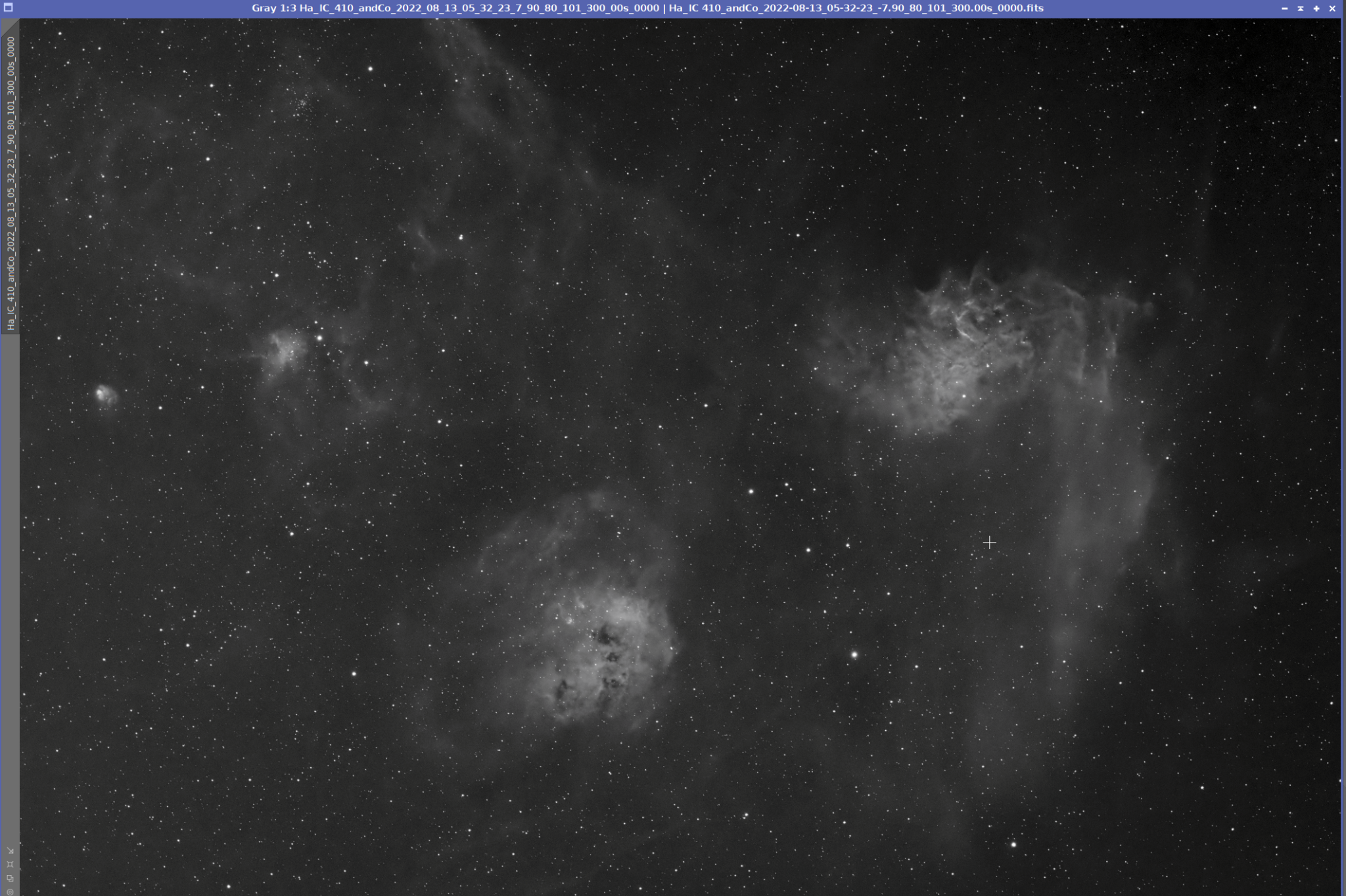

Avant d'aller se coucher

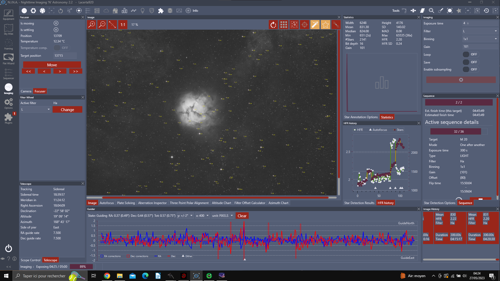

Une capture One shot de IC 1396
capture en cours pour la première sortie de ma lunette avec correcteur
280mm de focale, F3.9, 5mn de Ha sans dark ni flat (la brut de chez brut) avec une passe express de NoiseXTerminator sur l'autostretch :

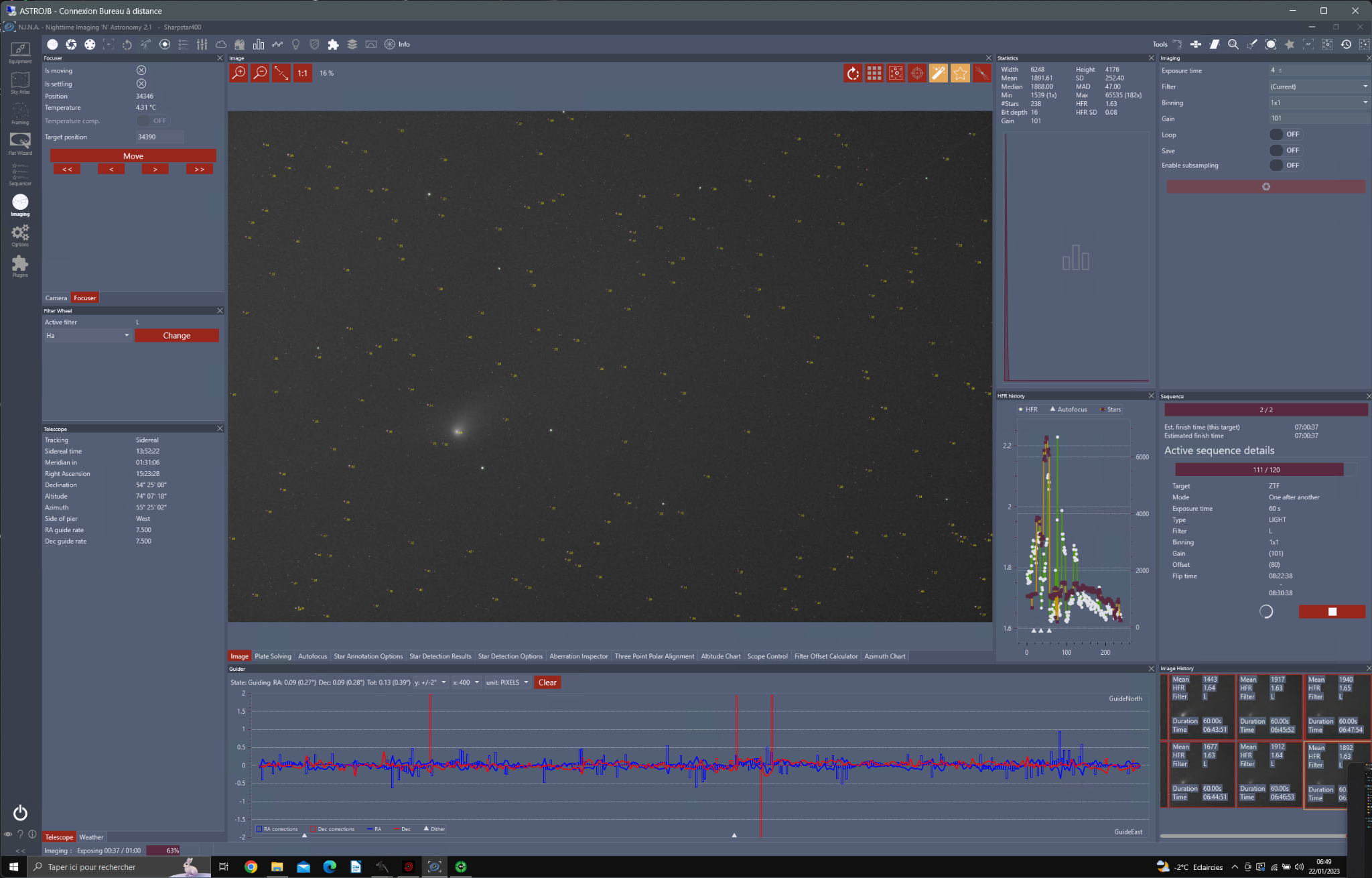

Rhaaaaaa , après des mois de disette, enfin une sortie
A l'instar de @spica2000 , je finis la nuit sur la comète du moment, tout ça avec l'Askar FRA400 qui voit là sa première vrai sortie

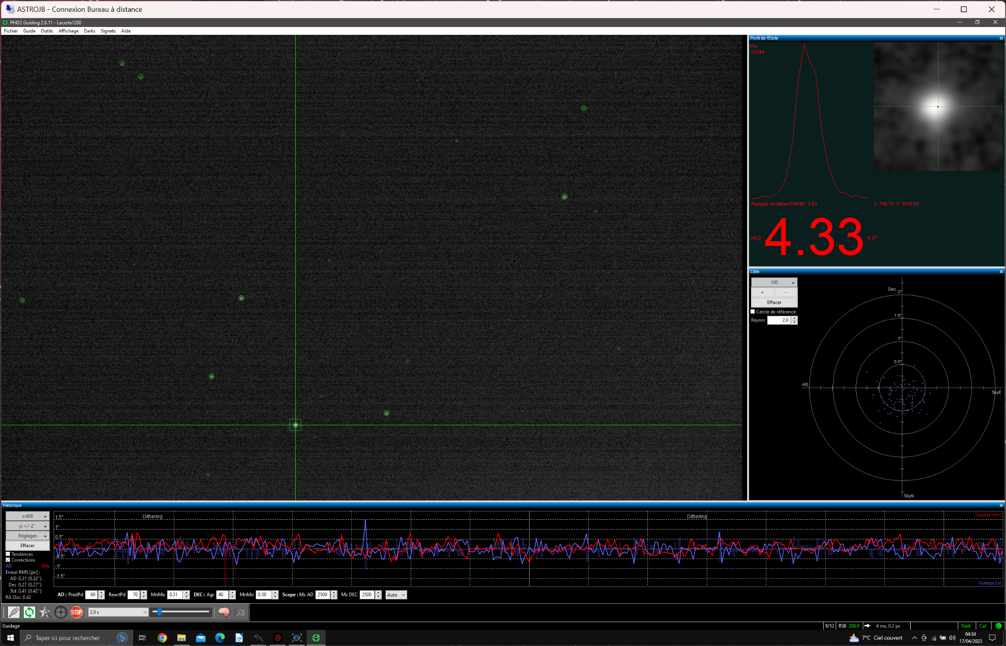

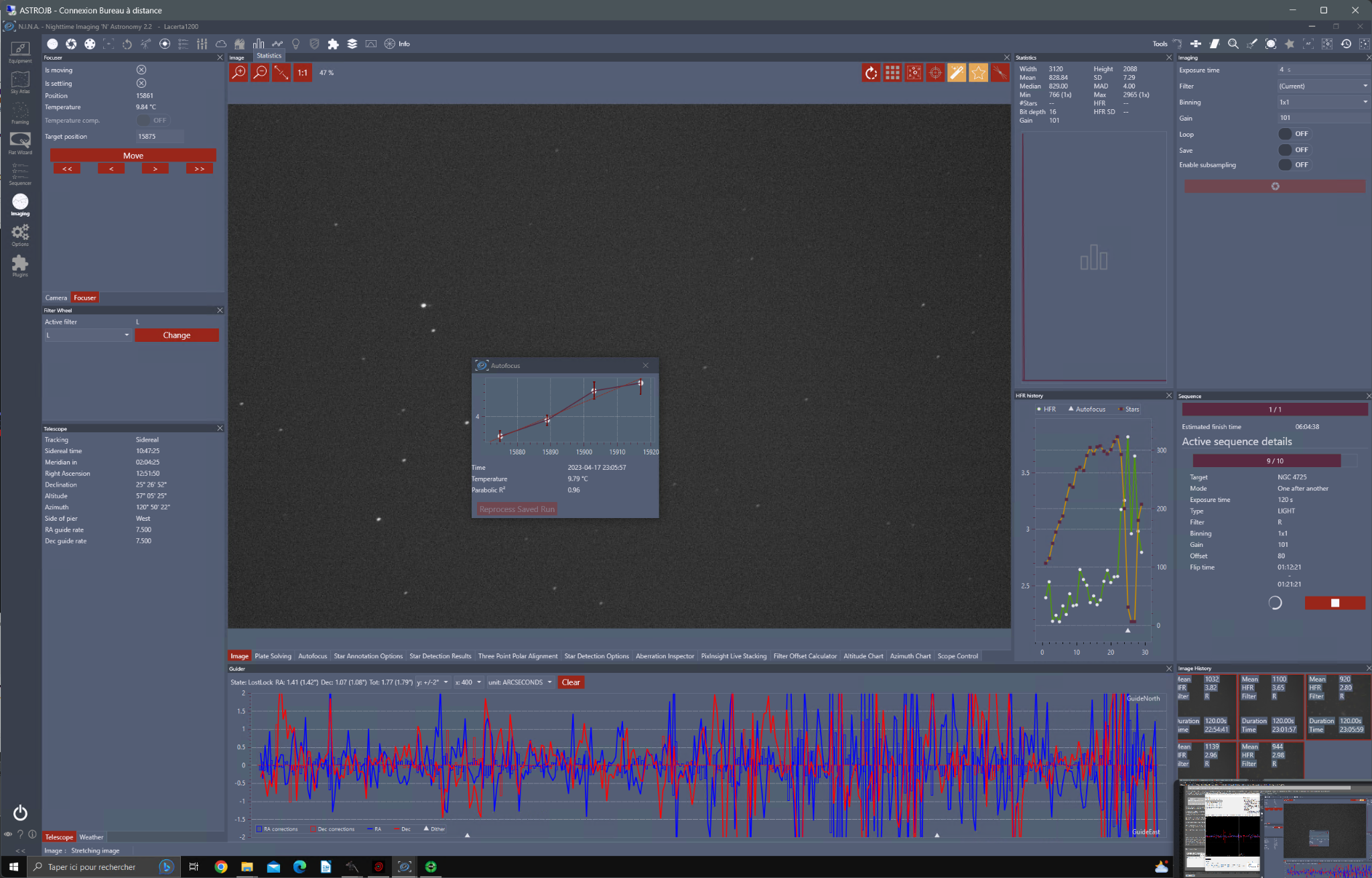

Avec la lune présente, je commence avec un peu de bande étroite, Abelle 33, la nébuleuse "de la bague de diamant", le diamant étant l'étoile qui est pile au bord de la nébuleuse
Mais elle bien faiblarde la bougresse, ci dessous 300secondes en Oiii, toujours à F6 avec la barlow APM
je suis néanmoins content de retrouver un guidage pas trop mauvais : 0,64"RMS pour une cible à 30° au dessus de l'horizon, c'est mieux que mes 1,3"RMS sur M51 alors qu'elle s'approchait du zénith

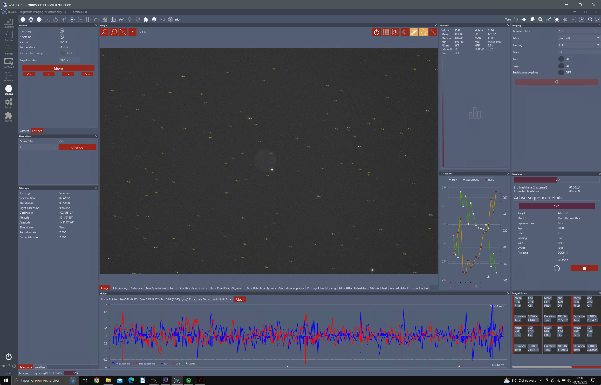

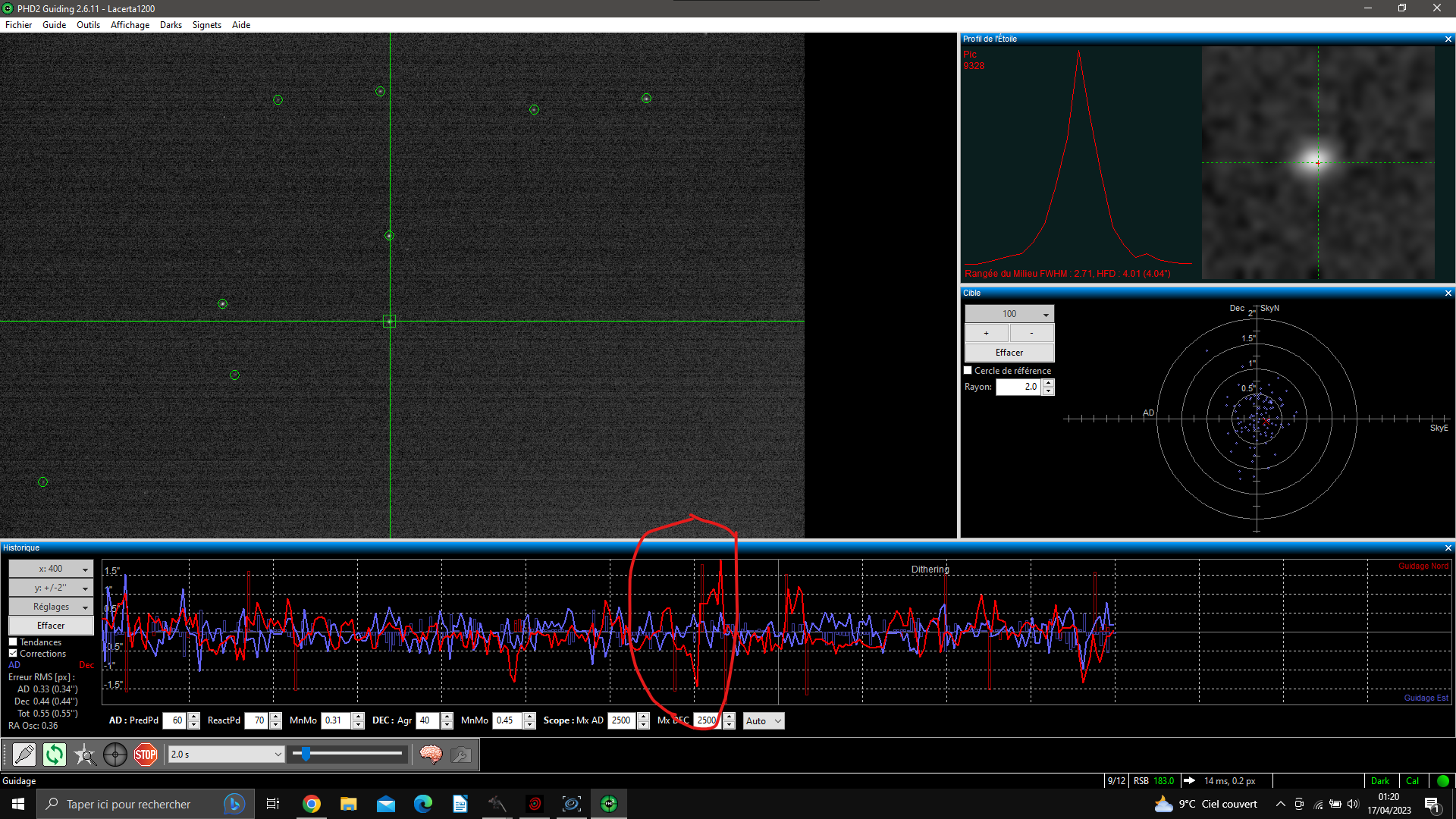

punaise de punaise, il faut les compter les sorties en ce moment
pas de lune, et j'ai écouté la météo qui a prévu que le ciel se dégage dans la nuit ... et c'est le cas
Setup installé de jour, les nuages se sont levé un peu après minuit, cela va me laisser quelques heures si ça ne se recouvre pas
Une belle galaxie, un classique même, NGC5033. je vais surtout faire de la luminance cette nuit
et ne me parlez pas de mes reglages de PHD2, je n'ai jamais vraiment réussi à guider correctement sur la DEC, pour qu'il arrete de basculer Nord / Sud, je dois souvent avoir des reglages avec un agressivité trés faible et un Mmo minimum de 0,5" (voir plus avec le seing), le résultat me plait et j'ai peu de dechets c'est l'essentiel mais j'aimerai quand même comprendre un jour
ca fait plaisir
ca fait plaisir

Des truc comme ça sont, typiques, (j'ai bien sur passer en revue les possibilités "basiques") : tension de la courroie, équilibrage , paramétrage avec de moult tests et un alignement polaire qui tient la route
il est rare que ça reste longtemps en guidage dans la meme direction, jamais une session complete
@Lavinch31 ou @spica2000 ou @bemo47 ... ou @John Mc Burn ou .. enfin, vous m'avez compris
si vous avez des idees, je suis preneur

un autre exemple de fin de nuit (je passe pour voir)
guidage plutot tres bon (pour moi) mais vaec ces bascules de temps en temps :

@Djibi partage nous les log phd pour y voir de plus près .
Sinon tu peux demander du support/analyse sur le forum phd , en général ils sont plutot très réactifs ! : https://groups.google.com/g/open-phd-guiding
- Messages : 16620
Va de Djibi - le retour
Justement, si tu déréglais un peu ton alignement polaire histoire de forcer la dérive en DEC dans un seul sens ? Et tu demandes à PHD2 de ne guider cet axe que dans le sens de la dérive ?
(Je ne saurais te dire comment et de combien dérégler cet alignement : de façon pratique, je me mettrais en suivi mais en désactivant le guidage, et je trifouillerais un des axes jusqu’à obtenir une belle dérive DEC, mais le groupe de discussion phd saura mieux te dire que moi)

ben désolé. Le jour où j'arriverai à 0.42"rms je t'appelerai.
Moi aussi j'ai ce genre de sautes d'humeur (en pire) et quelque soit la monture. Dans mon cas, les responsables au premier chef semblent être le seeing (souvent déplorable par chez moi) et le vent.
- Messages : 16620
@Djibi quelques pensées en vrac :
As-tu lancé récemment le Guiding Assistant, en cochant la case pour mesurer le backlash en DEC ? Combien obtiens tu ?
(C’est pour évacuer tout souci potentiel sur cet axe. Je ne crois absolument pas à un souci de jeu vu la construction solide de ta monture, mais on ne sait jamais…)
La remarque de @spica2000 m’a fait penser au combo vent turbu : filtres tu la caméra guide , genre avec filtre rouge ou IRpass ?
- Djibi
- Messages : 1888
- Localisation : Angers
Yep, le voici, je ne l'ai même pas encore ouvert pour être francLavinch31 a écrit : ↑17 avr. 2023, 08:43@Djibi partage nous les log phd pour y voir de plus près .
J'ai déjà essayé ça, le même principe que le "East balancing" mais le résultat est pire, surtout si je force le guidage dans une seule direction : il y a un moment où il "surcorrige", au point que mon algorithme de résistance au switch ne résiste plus au switch et si je force la correction dans une seule direction, quand je surcorrige dans l'autre direction, mon étoile va se laisser porter par sa dérive naturelle pendant trop longtemps et même avec un bon alignement, ça coince : quand tu regardes mes logs, j'arrive à une dérive comprise entre 0,2" et 0,5" par minute en DEC (voir plus parfois) et sur des pauses de 1-2-5 minutes, mes étoiles deviennent rapidement des grains de riz si je ne corrige pas rapidement ces sur-correction
Oui, j'ai un filtre IR Cut de 31,75mm, je n'ai jamais creusé ça, ce n'est pas une bonne idée ? je me suis dit que c'était mieux tout seul dans mon coin (en gros car la MAP en IR n'est pas au même endroit et qu'il faut une MAP la plus précise possible - mais je dis peut etre une grosse betise ?)clouzot a écrit : ↑17 avr. 2023, 15:15@Djibi quelques pensées en vrac :
Je n'ai pas lancé le Guiding assistant depuis longtemps c'est vrai : PHD2 précise que ce temps est automatiquement corrigé au fur des corrections en DEC envoyés, je pourrai oui
J'ai fait le peu que mes capacités de bricolo permet de faire : démontage "superficiel" pour retendre la courroie et attendre roue dentés et vis sans fin pour les graisser + le réglage de la pression spécifiques des montures ioptron
je vous ai montré un jour ou ça se passe bien et avec le phénomène sur lequel je m'interroge, ça fait plus propre mais ce n'est pas toujours comme çaspica2000 a écrit : ↑17 avr. 2023, 13:53ben désolé. Le jour où j'arriverai à 0.42"rms je t'appelerai.
en plus, j'étais "dans le bon coin" => le secteur est-nort est est toujours meilleure que le reste, à cette distance du pole surtout comparé au sud est / sud / sud ouest, à des déclinaison négatives
J'en suis arrivé à cette même conclusion que toi : le plus probable, c'est le seeing (dégradé car je suis trop prés d'un fleuve ? en tout cas, c'est la fête à rosé / bué trés souvent ) mais je n'arrive pas à comprendre pourquoi il faut que je baisse à ce point mon agressivité pour ne pas que ça bascule Nord / Sud trop souvent, à 60-70%, ça bouge beaucoup
Ce que je maitrise mal, c'est combien de temps il faut poser pour "moyenner" au maximum le seeing , dis autrement, est que je peux avoir une série de capture à 1-1,5" de ma "vraie" position pendant 10-15 secondes pour faire basculer d'un côté à un autre
la monture iOptron a ses particularités, en AD, j'ai tout essayé, même le déséquilibrage au fil de pêche pour être toujours "East balancing", même après un retournement du méridien ... et en fait, ça ne sert à rien, il faut juste être équilibré le mieux possible.
Et, même quand tout va bien, je n'utilise jamais un MnMo inférieure à 0,5" en DEC alors qu'en AD, ça peut améliorer (alors que le seeing devrait avoir les même impacts ?)
J'aimerai comprendre un peu mieux ce qui se passe et pourquoi je n'arrive pas à avoir une configuration / paramétrage avec des joulies corrections toujours dans le même sens
mais ce n'est pas trés grave : j'arrive à avoir des captures qui me plaisent et avec peu de déchet;
La colimation, je m'arrête quand ça me plait mais je comprends le niveau d'erreur dans lequel je suis. Là, c'est un peu plus au pifomètre
En tout, ça ùme rassure que tu aies des trucs pariel @spica2000, je vois certaines courbe parfois et je me demande d'où elles sortent !

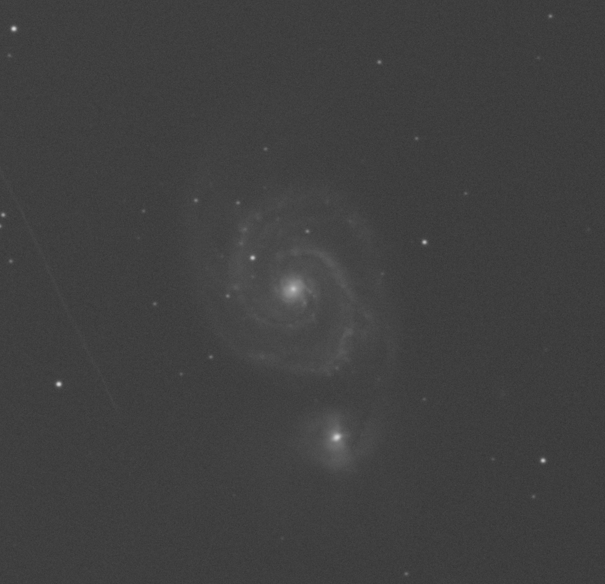

EN attendant que la nuit tombe, du VA comme dans le temps, dehors, devant son PC avec SharpCap qui tourne
passe de vérification de colim sur Phecda ... me voici donc juste après sur M106 en 24x15sec
sinon, @John Mc Burn, tu m'as inspirré; je profiterai de ma routine d'installation pour regarder la FHWM sur SC avec des poses de 500ms, avec l'habitude , ça me donnera un repèr een début de session
je cause, je cause et nosu voilà a 60x15 sec:

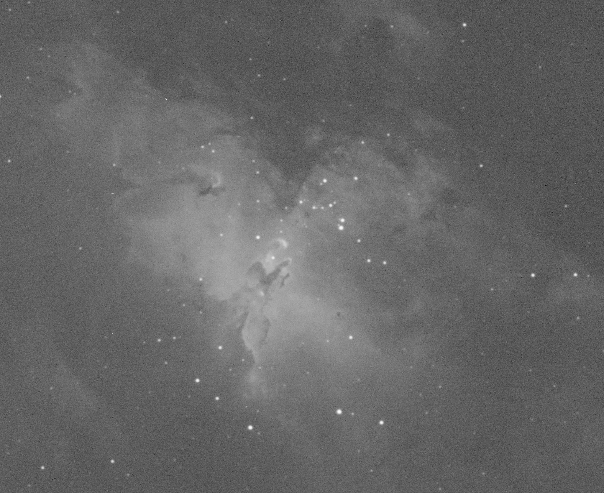

Derniere capture de M20 au Ha avant de tout replier et promenade aux jumelles vers le centre de la galaxie ... le week end commence bien

Rhaaa, enfin une vraie sortie, ça fait plaisir !
il ne me reste que 2 jours de vacances; et encore c'est le week end qui commence; et ça fait du bien de sortir le matériel ^^
Je peux commencer WR134, Ha en attendant le crépuscule astronomique pour passer au Oiii et un zeste de RGB
ci dessous une unitaire de 300 secondes
