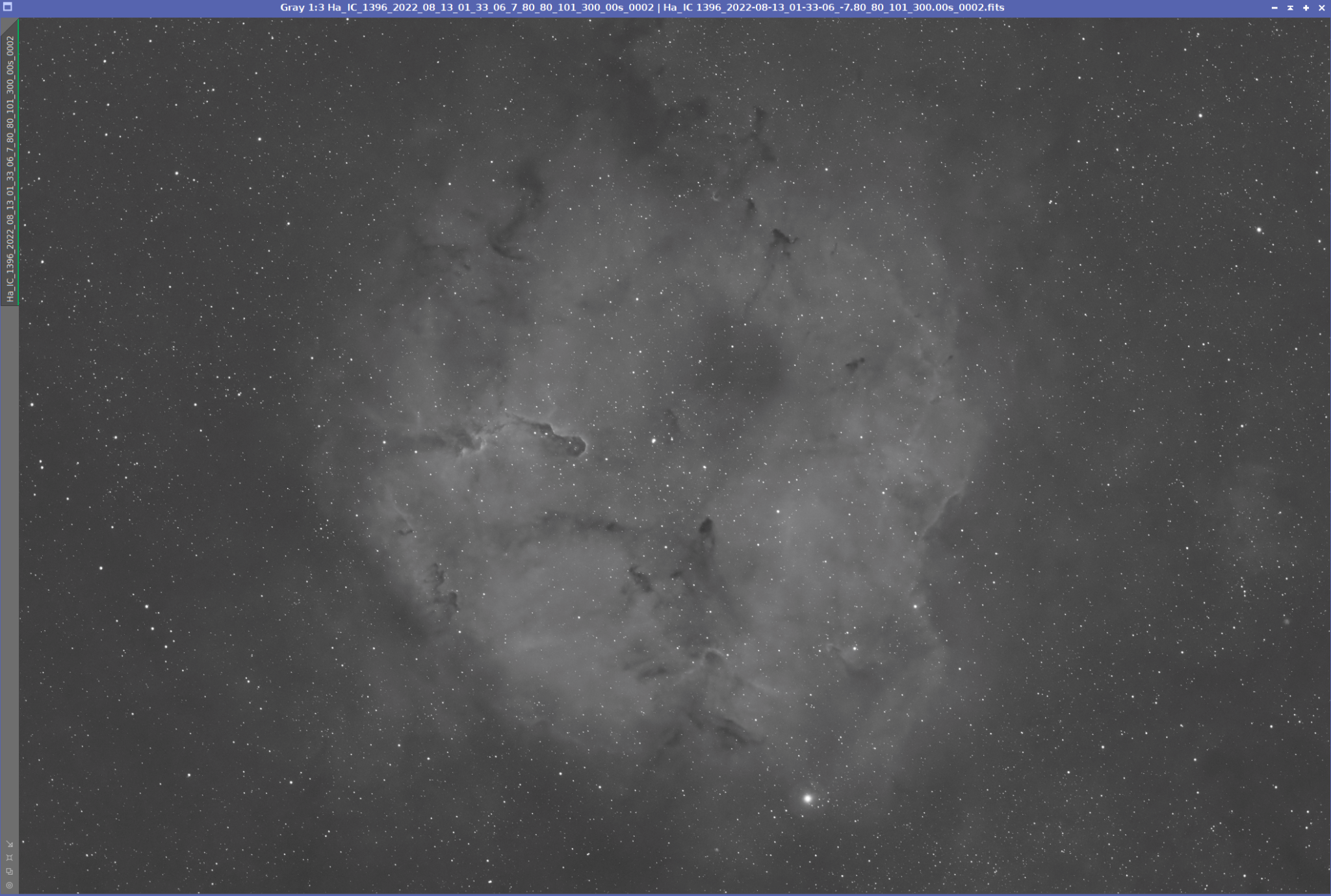

Avant d'aller se coucher
Une capture One shot de IC 1396
capture en cours pour la première sortie de ma lunette avec correcteur
280mm de focale, F3.9, 5mn de Ha sans dark ni flat (la brut de chez brut) avec une passe express de NoiseXTerminator sur l'autostretch :

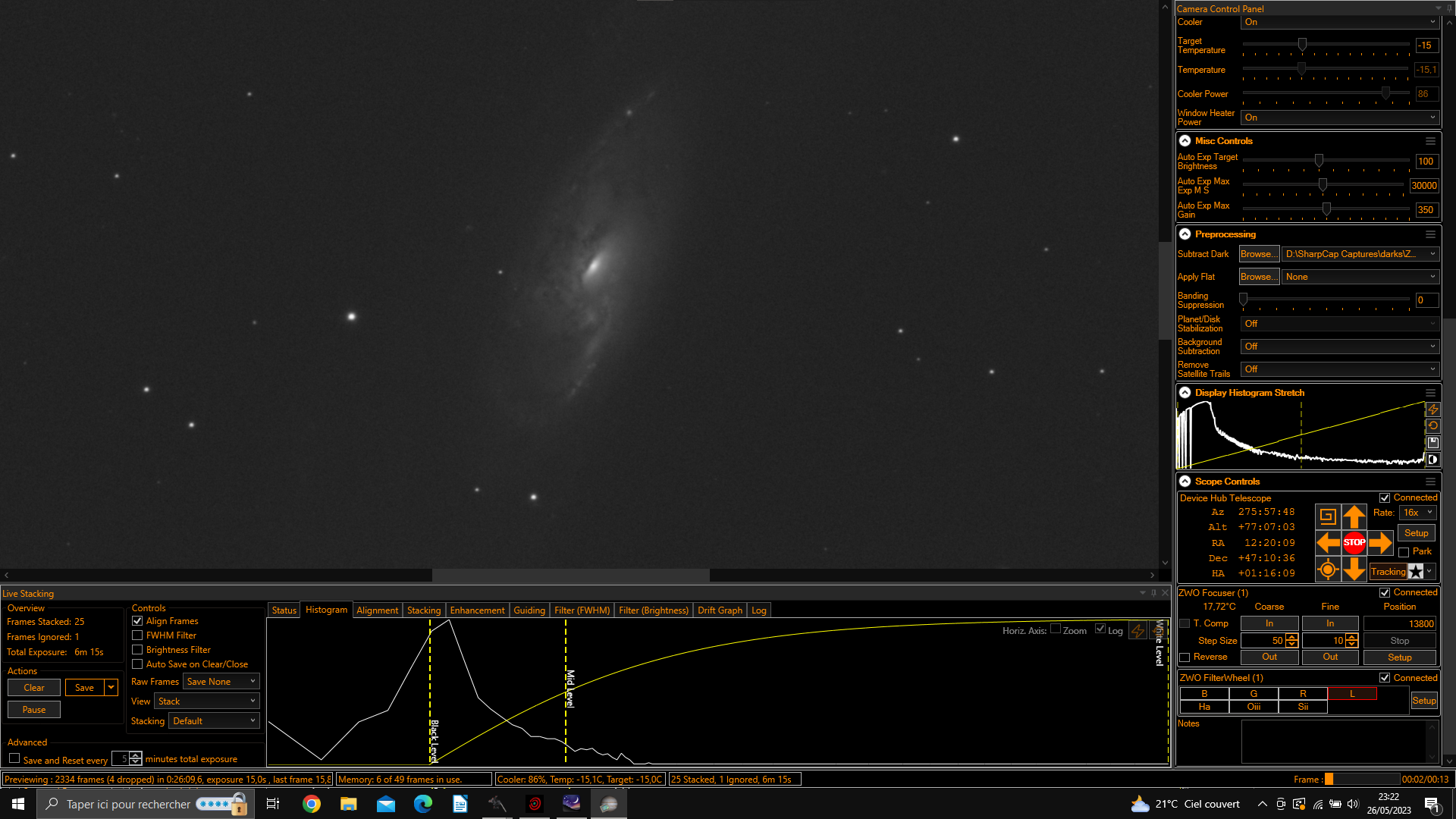

Message par Djibi » 26 mai 2023, 23:47
EN attendant que la nuit tombe, du VA comme dans le temps, dehors, devant son PC avec SharpCap qui tourne
passe de vérification de colim sur Phecda ... me voici donc juste après sur M106 en 24x15sec
sinon, @John Mc Burn, tu m'as inspirré; je profiterai de ma routine d'installation pour regarder la FHWM sur SC avec des poses de 500ms, avec l'habitude , ça me donnera un repèr een début de session
je cause, je cause et nosu voilà a 60x15 sec:

:dance: En plus il fait doux ... le bon temps quoi :)
