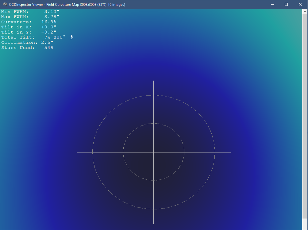

Petite analyse rapide CCD inspector de la soirée précédente.
En pixel:
En arcsec:
Je suis pas spécialiste de cet outil, mais je dirais que c'est surtout la courbure qui pue du bec. J'imagine que ça confirme le besoin de régler le correcteur de coma au poil.

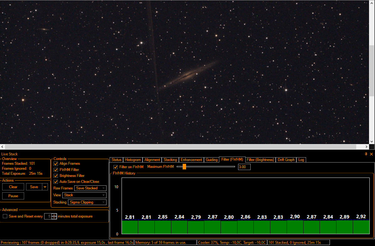

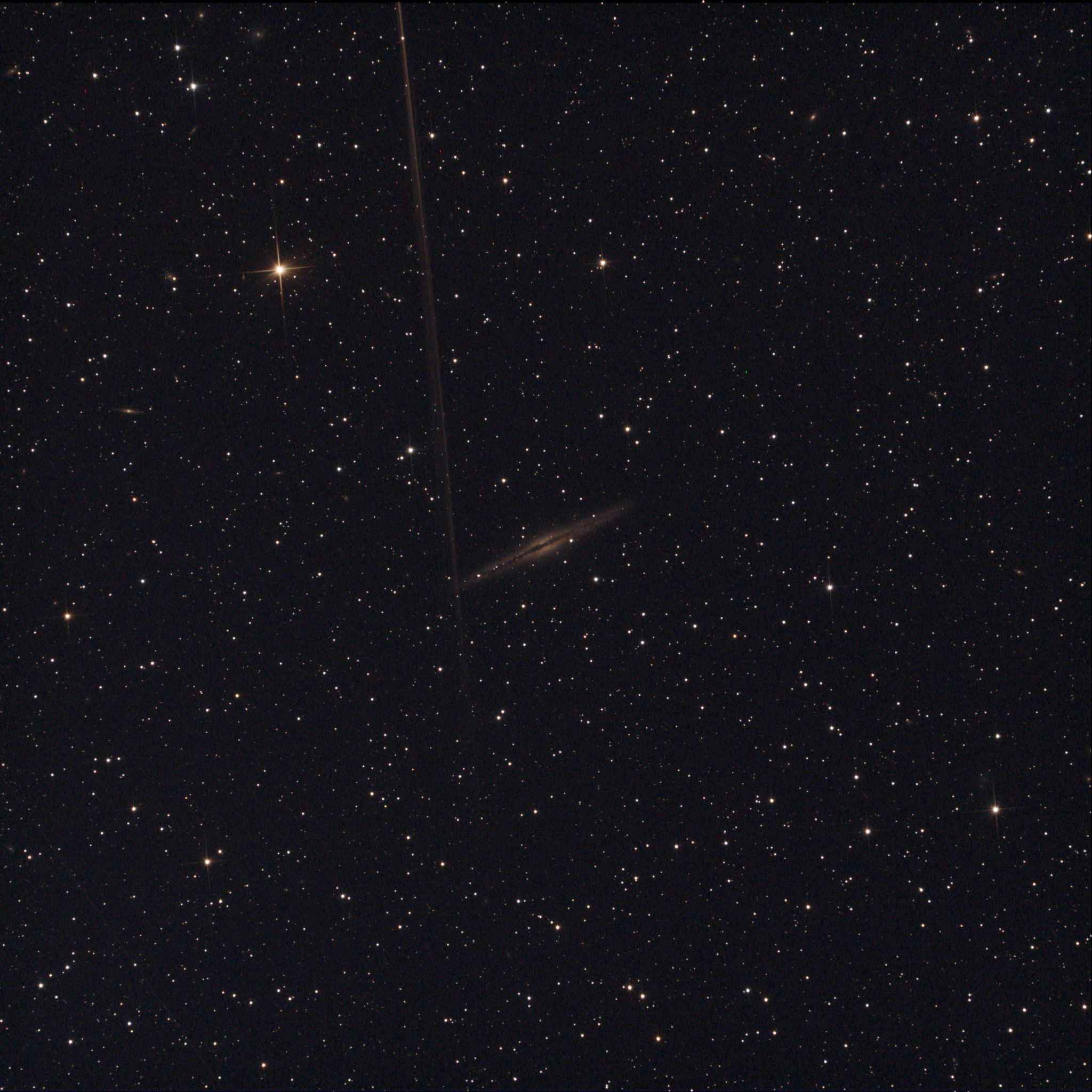

Message par soulearth » 17 oct. 2021, 12:20
Hier, grosse soirée AVA pour moi et sur Discord avec une équipe renforcée composée de @John Mc Burn , @Lavinch31 , @clouzot et j'en oublie certainement mais déjà que j'ai pas la mémoire des prénoms, alors me rappeler des pseudo :doh:
Donc hier j'étais en mobilité totale à 1h de chez moi. Avec un setup encore pas franchement maitrisé car l'ajout du porte filtre et le remplacement de la cam par une 533 vient largement rebattre les cartes.
Je tourné à 15s et 200 de gain sauf à la fin ou je suis passé à 20s ce qui n'a pas changé grand chose.
Pour commencer NGC 891 ( merci la lune pour le reflet bizarre)
114 frames 1710s
Avec le CCDi correspondant:
Vous remarquerez par la suite que la FWHM à un lien direct avec les valeurs CCDI
Dernière modification par soulearth le 17 oct. 2021, 13:44, modifié 1 fois.

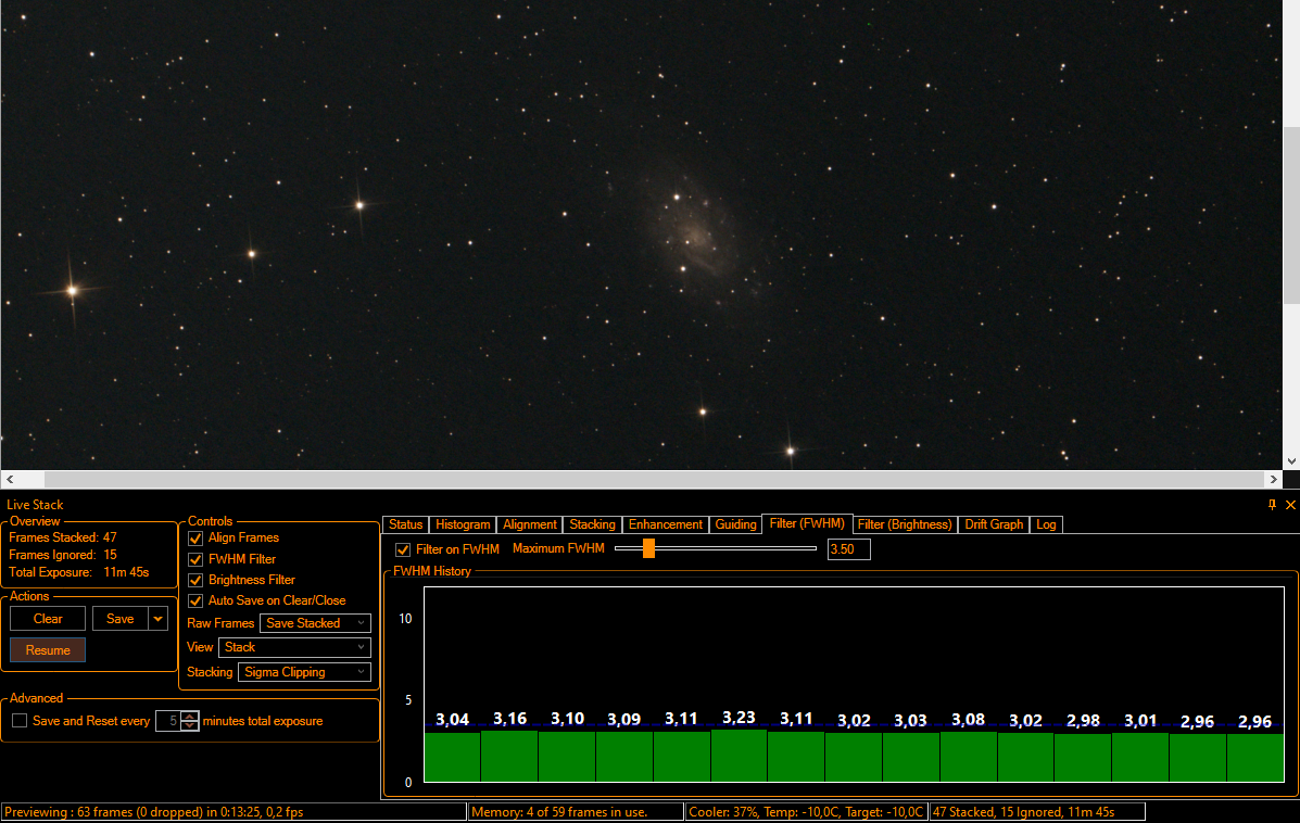

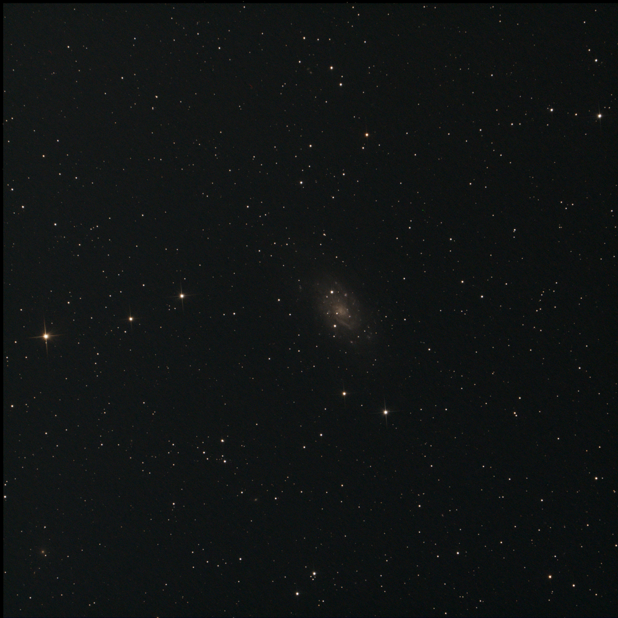

## NGC 2403 ##
63 frames 945s
Ce coup la FMWH est moins bonne et CCDi aussi.

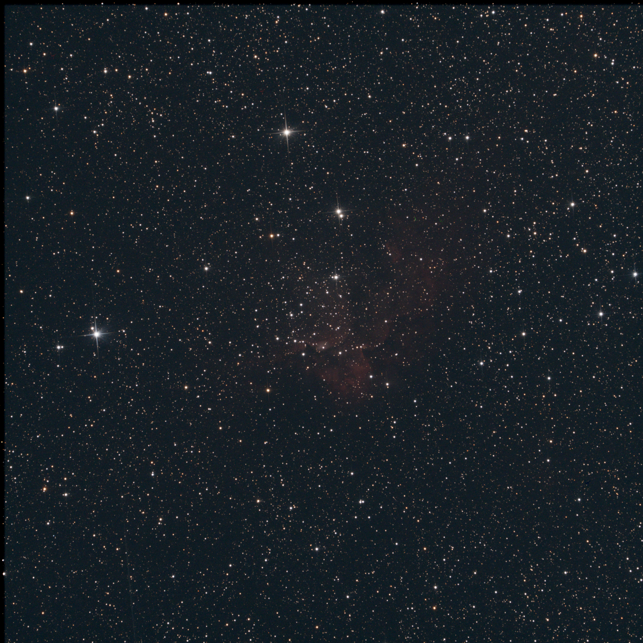

## NGC 7380 ##
45 frames 900s
Celle la est en 20s avec filtre Optolong Skyglow
Dernière modification par soulearth le 17 oct. 2021, 13:54, modifié 1 fois.

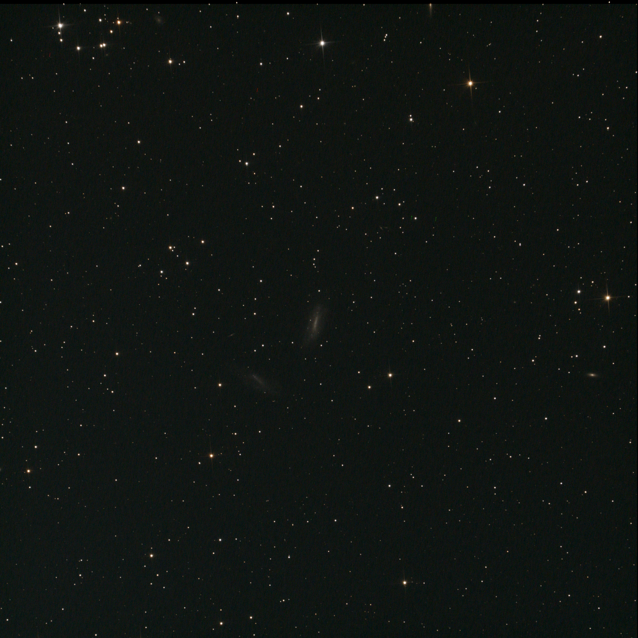

##NGC672##
Stack 78frames 1170s
Messages : 9181

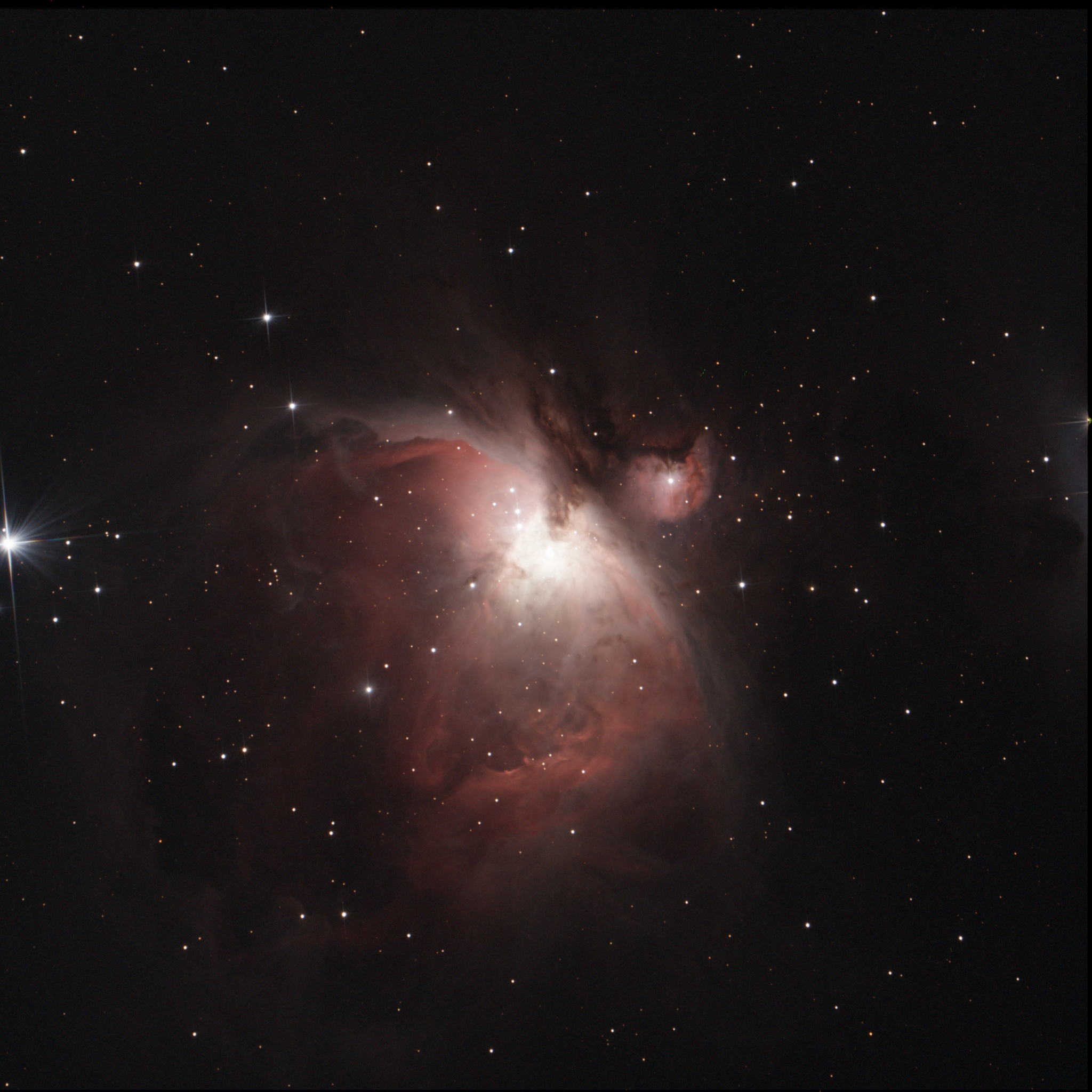

Et pour finir en beauté M42.
Bon un peu cramé au centre tout de meme, mais j'allais pas changé le config juste à la fin.
29 frames 435s

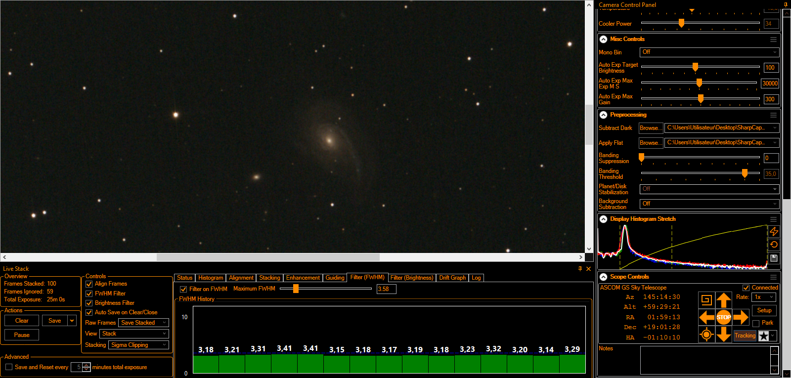

Ce que me titille un peu, c'est les différences de FWHM et valeurs CCDi entre les objets. En FWHM je navige entre 2.80 et 3.30 ( soit 3.53" et 4.15") . Quand à CCDi, rien qu'en collimation j'ai navigué entre 2.5" et 5.2" ( je précise que j'analyse toujours sur un jeu d'environ 10 images pour avoir une valeur moyenne.
@Steph , @John Mc Burn et tous les autres, vous en pensez quoi ? J'ai l'impression que les variations sont liées à la position du tube. Le primaire serait sur ressorts flottants ( les vis poussantes ne sont pas en contact sinon j'ai vite des étoiles en triangles ) ? C'est déjà assez galère d'avoir une bonne collim, mais si tout bouge à la moindre inclinaison, je suis foutu.

Message par Steph » 17 oct. 2021, 18:00
17 oct. 2021, 13:42
Vérifies la tenue de la collimation dans un premier temps de jour, au laser ou avec une caméra dans différentes positions. Ensuite reste à identifier si les jeux viennent du support du primaire, du secondaire ou d'un flexion au niveau du PO, parfois cela peut même être le tube entier qui ploie.
POur les différences de FWHM, la turbulence résiduel de ton site peut y être pour beaucoup, ainsi que le suivi.

Message par John Mc Burn » 17 oct. 2021, 19:33
@soulearth belle session!
Alors pour NGC891, le reflet bizarre n'a rien a voir avec la Lune, c'est une aigrette qui vient de loin, une étoile brillante hors champ (j'ai souvent le probleme sur NGC891, les aigrettes des etoiles tres brillantes vont loin, très très loin, et selon l'orientation de la camera on peut etre embêté)
Pour ta collim, oui elle bouge en fonction de la position du tube, les ressorts d'origine sont faiblards au niveau du barillet, ça n'aide pas, sinon Steph a dressé la liste de tout ce qui peut bouger en cours de route, la mécanique est légère sur ce type de tube.

Message par soulearth » 17 oct. 2021, 20:43
Merci messieurs. Je vais donc faire ce contrôle de tenue de collim. En fonction du résultat, je verrai ce que je fais. Remplacer 3 ressorts, c'est le genre de petit truc qui peut valoir le coup si ça améliore un peu la situation. Bien évidemment si c'est le PO ou le tube, ce sera la mise en lumière d'une limite de ce tube. Et pis c'est tout.
Chose intéressante, il semble que la part variable soit de 2" pour une valeur qui varie de 3" a 5" ( avant recollim j'étais entre 5" et 7"). Il y a donc encore du progrès a faire pour tourner entre 0" et 2" :mrgreen: Et ça, ça ne nécessite pas d'achat de matériel.
