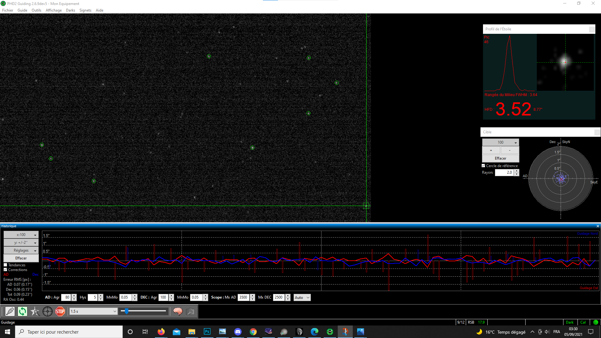

Oui, ça marche plutot bien moyennant les bons reglages de PHD et un équilibrage adéquat, la preuve avec la dernière nuit d'observation:
Surréaliste même ( a tel point que je doute pouvoir faire mieux voire aussi bien avec la G11, l'avenir nous le dira)! Attention toutefois, ça dépend ou tu vises, la c’était la première fois que j’étais aussi bas en rms (je visais au nord est) habituellement quand tout va bien et dans la zone préférée de l'eqm-35 je tourne entre 0.33" et 0.46" rms (avec en général une erreur AD plus importante qu'en dec). Mais quand je pointe vers l'ouest c'est moins bon, mon équilibrage favorise un coté au détriment de l'autre je pense.
A la base c’était juste pour m'initier au guidage afin de savoir déjà ou j'allais mettre les pieds avec la G11 dans l'observatoire ou le guidage etait de toutes façons prévu. C'est pour ça que je ne me suis pas enflammé sur le matériel, la petite lulu 60/240 va bien pour un tube de cette focale, 90e (la même qui est vendu 150 a 180 euros chez les marchands habituels) et la petite SV305 SV Bony (imx 290c) 115 euros, et ça marche au poil.
PHD en realité ce n'est pas si compliqué, le plus long c'est de trouver les reglages idoines pour ta monture, moi j'ai tout essayé, selon les règles de l'art (marchait pas...) et rapidement au feeling (ça marche beaucoup mieux finalement) car chaque monture a ses specificités, et comme d'habitude il n'y a pas de recette miracle. Avantage pour toi, je peux te filer ladite recette
C'est ce qui me permet de pouvoir faire des poses de 300s en bande étroite sans avoir de soucis, en LRVB je reste a 60s (mais j'ai l'impression que je crame les étoiles les plus brillantes, je me demande si je ne vais pas redescendre a 30").

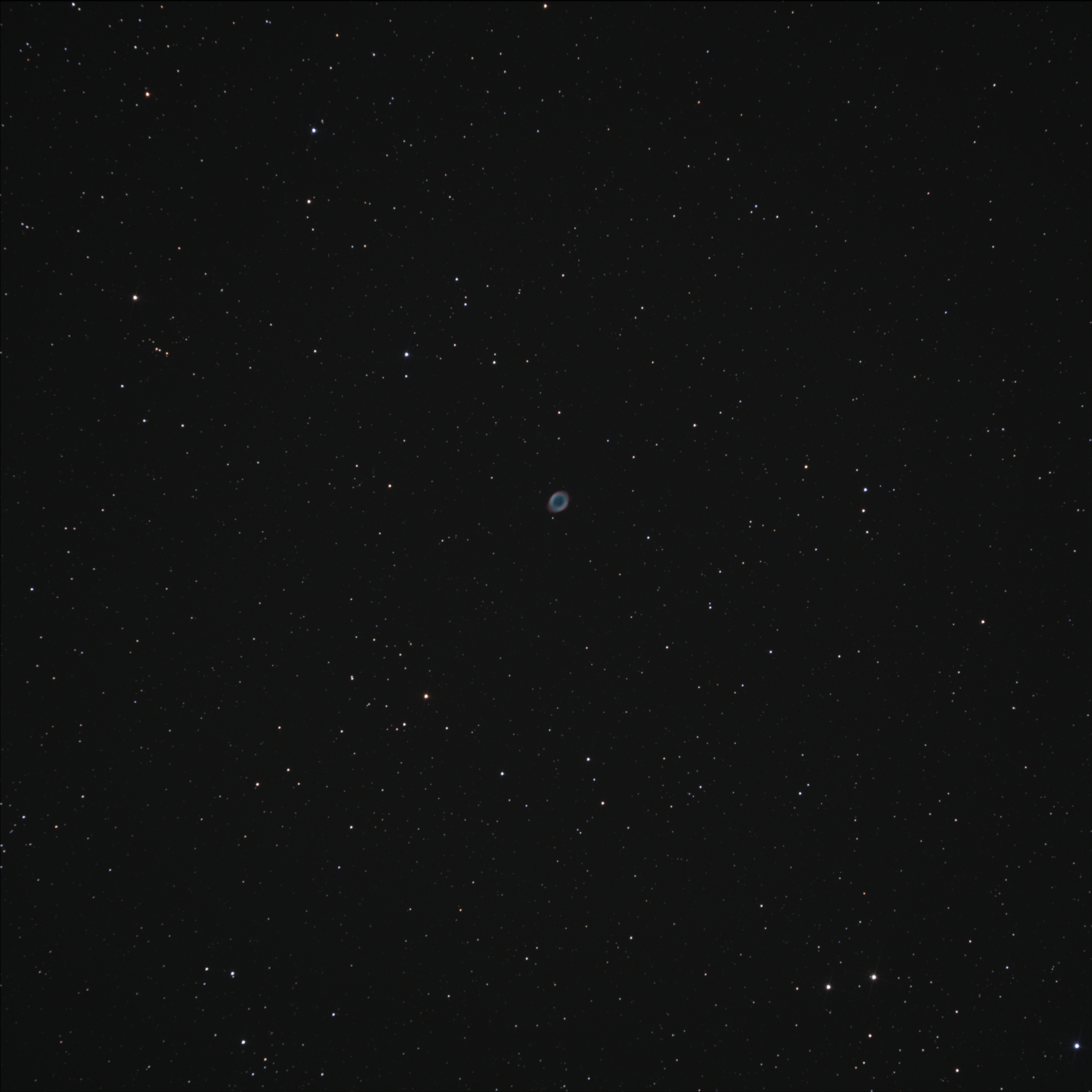

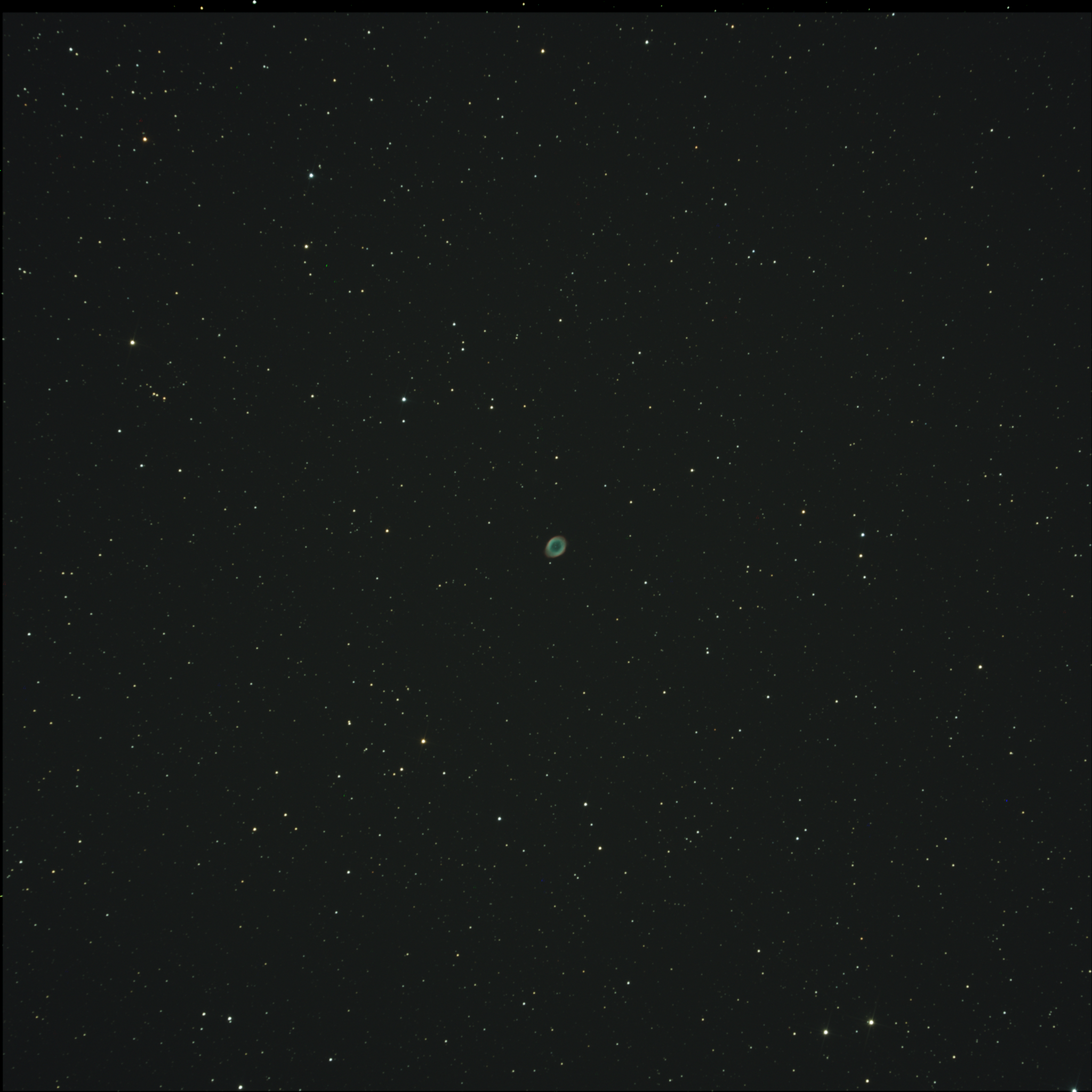

## La lyre ## 42 frames 630s - Sans dark
50 frames 750s - Avec dark

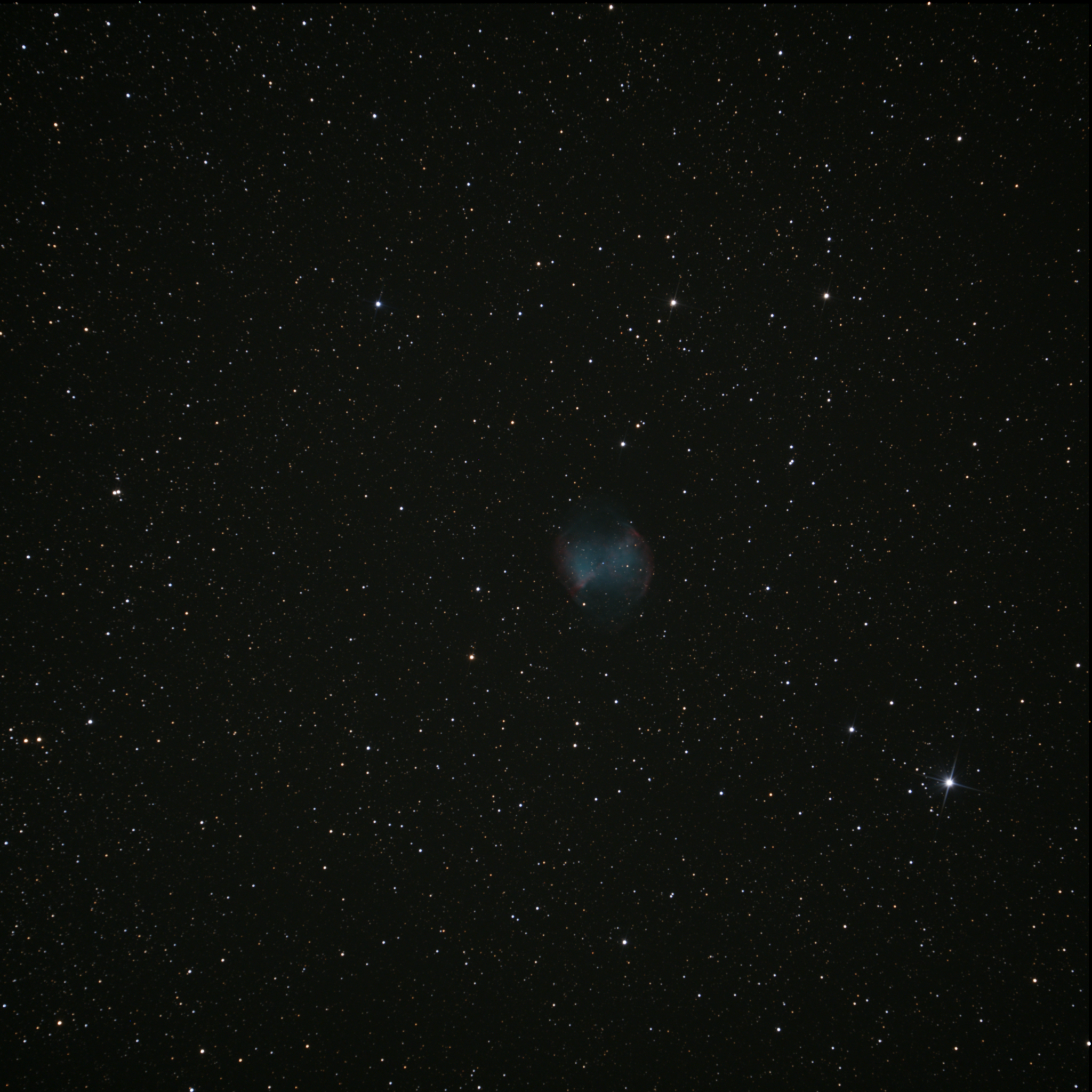

## M27 ## 61 frames 915s

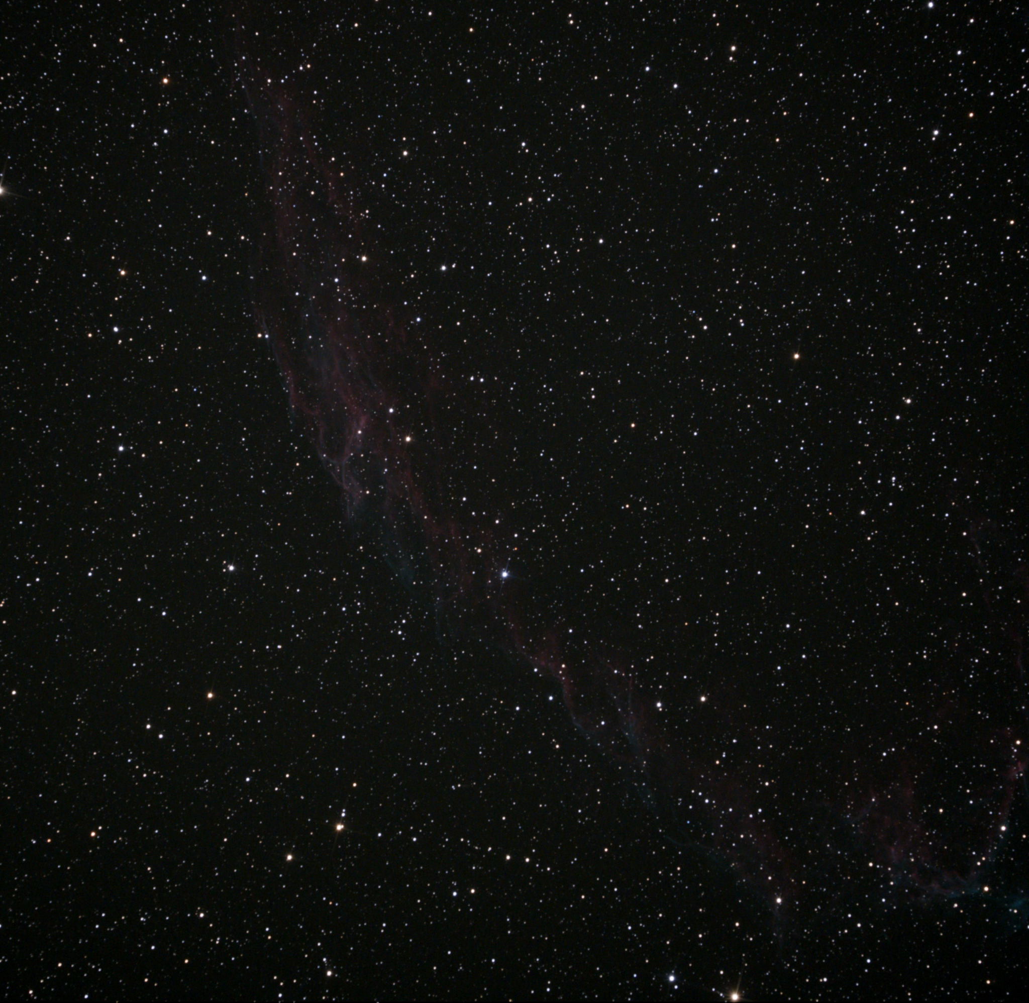

##Dentelles## 48 frames 720s

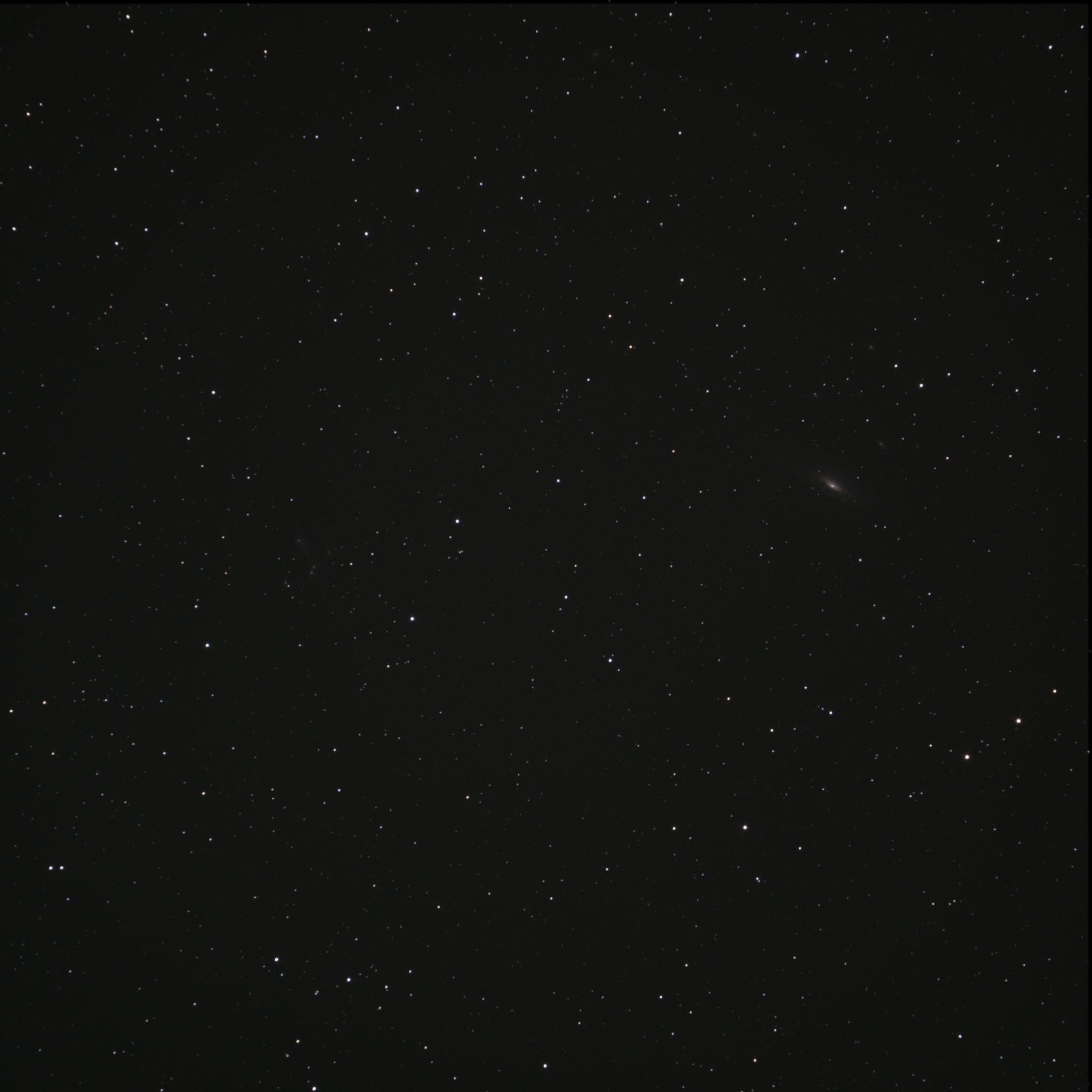

## Le Quintette de Stephan et NGC 7331 ## 62 frames 930s
Clairement, jouer avec une 533, c'est un autre univers. Il va cependant falloir que je fasse des flats systématiquement. Il faut aussi que je fignole le "backfocus" du correcteur de coma.
Bien sûr c'est léger, mais grosse PL et 15 min environ d'exposition totale.
