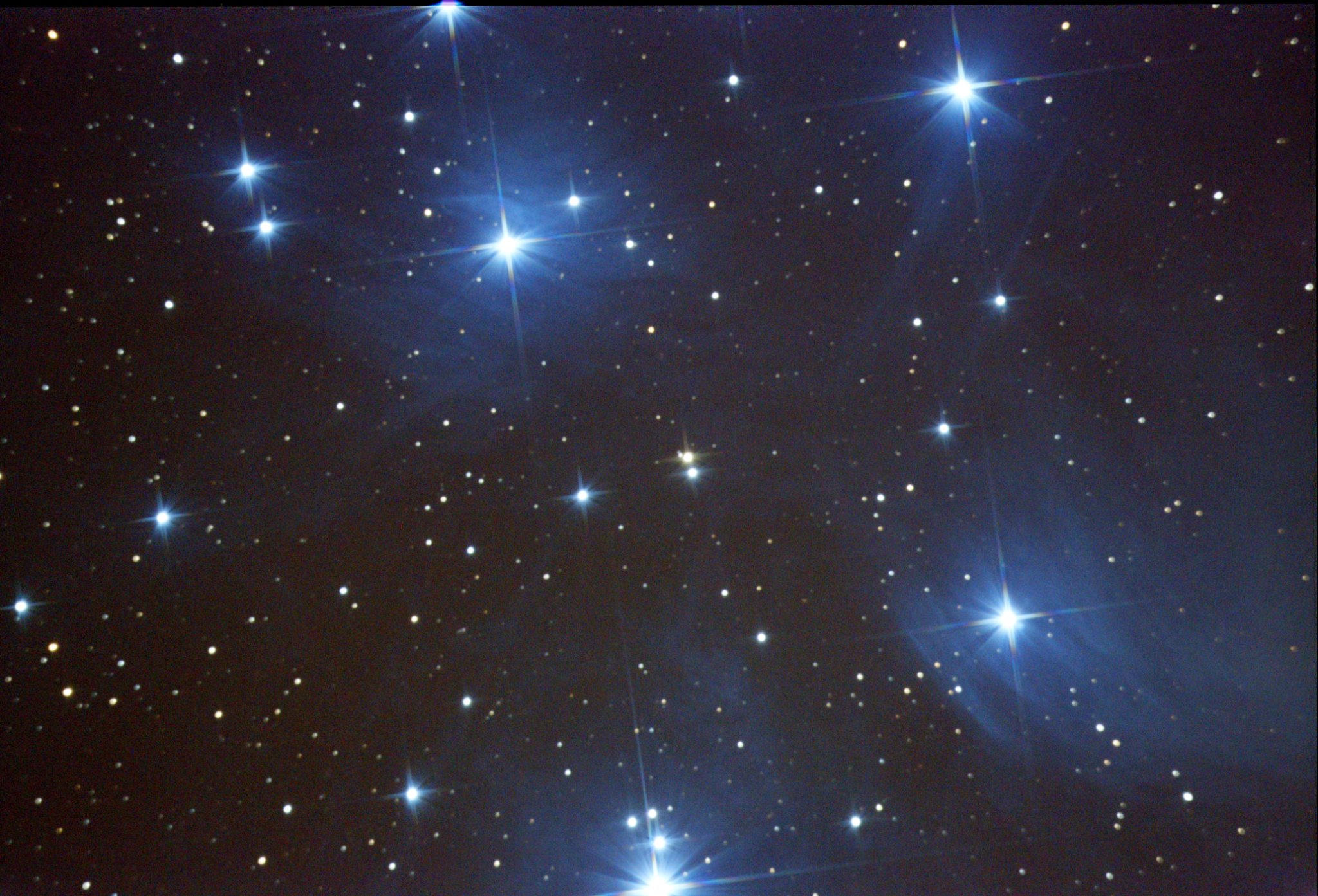

Message par Djibi » 05 oct. 2020, 00:15
Garglouîkkk
Je suis sur mon iPad , un certain temps à écrire un long post qui vient de s’envoler après un bug de chrome.
Il y a desormais une trace de dent sur mon iPad ... :cry:
En rapide :
Après les 3 curseurs de couleurs sur le live stack de SC, la saturation est le 4ème curseur
Tes aigrettes sont très chargés, tu as certainement un bout qui vient du chanfrein du primaire , tu peux le noircir déjà , ça aide (après 2 capture sans et avec noircissement) ,
Je penche que tu as quand même un truc sur la colimation : on voit la même ‘bosse’ sur le quart haut-gauche des étoiles , je ne pense pas que ce soit du au suivi
Édit : j’hésite quand même, je le vois bien sur les dentelles et M27, les autres captures sont mieux mais il y a moins d’étoiles saturés avec aigrette
Pour les prochaines , fais nous une capture d’écran de tes réglages sur le live stack (histo et balance des couleurs) on pourra mieux voir avec
A++
Dernière modification par Djibi le 05 oct. 2020, 00:24, modifié 1 fois.
Le Visuel assisté cracra de Minsc
Message par Djibi » 05 oct. 2020, 00:22
Ah oui
Tu as comme moi, un effet type chromatisme : étoile bleue en haut et rouge en bas
L’orientation haut-bas du champ de ta caméra correspond à l’orientation en Altitude de ta monture ?

Message par minsc » 05 oct. 2020, 15:25
Djibi a écrit :
05 oct. 2020, 00:15
Garglouîkkk
En rapide :
A++
pour le chanfrein du primaire, je le sens mal, je préfère m'abstenir pour l'instant
Djibi a écrit :
05 oct. 2020, 00:22
Ah oui
Je me rappel avoir calé la caméra, mais sur quel cible... Quel est l’Intérêt de connaitre l'orientation de la caméra vis à vis de la monture ?

Message par clouzot » 05 oct. 2020, 15:57
Djibi a écrit :
05 oct. 2020, 00:15
Selon moi, aucun :closedeyes:
Je poste d’ailleurs systématiquement des images inversées, droite-gauche, ou haut-bas, ou les deux, au grand dam des connaisseurs du ciel.
Ceci dit, un des trucs que ça permet de vérifier (et @Djibi y a eu droit, ce qui explique sa demande) c’est si la petite aberration (décalage) colorée est due à l’atmosphère, ou à un souci de collimation. Dans le second cas on peut agir, dans l’autre un peu moins...!

Message par Djibi » 05 oct. 2020, 17:05
Merci de ton support @clouzot
Tu as exactement expliqué pourquoi je vérifiais ton orientation de la caméra, si tu n’as rien fait de spécial, il y a peu de chance que ça tombe pile sur le vertical (surtout avec un Newton)
maintenant @minsc , le patron estime que la question ne sert à rien donc je m’incline :ave:
Ce n’est certainement pas le premier truc à regarder 😉
Pour le chanfrein, tu as raison, ce n’est pas le plus important, j’aurai tendance regarder la colimation déjà, tu en es ou de ce côté ?
Message par Djibi » 05 oct. 2020, 17:12
Ah oui je complète pour re-boucler : ce phénomène de coloration, j’ai compris tardivement que je le voyais « mieux » sur les save as seen quand j’avais poussé un peu fort sur la saturation; le fameux 4ème curseur dans l’interface livestack de SharpCap.
Sinon, c’est bien plus discret.
Je ne sais pas si tu te souviens avoir touché à ce réglage mais ça renforce l’intérêt de fournir une copie d’écran de SharpCap en plus du Save As Seen

Message par minsc » 05 oct. 2020, 17:29
Djibi a écrit :
05 oct. 2020, 17:05
J'ai fait la collimation la dernière sortie et le tube n'a fait qu'une centaine de mètres.
Je test la prochaine fois, il est vraisemblable que les Flextube sont plus sujet à la décollimation.
Merci à tous de votre expertise, il manque plus que le beau temps revienne.

Message par clouzot » 05 oct. 2020, 17:45
@Djibi oh que si la question sert à quelque chose, car la compréhension du phénomène peut donner une vraie piste d’amélioration pour qui le souhaite (et quitte à sortir nos scopes autant faire en sorte d’en tirer le max). Je m’auto-flagelle de ne pas être aussi consciencieux, et finir quasi systématiquement en mode punk à shooter sans toujours vérifier les réglages de base !
Si c’est l’atmosphère, malheureusement rien à faire à part attendre le passage de l’objet au plus haut, ou monter en altitude quand c’est possible. On peut utiliser un correcteur de dispersion atmosphérique en ciel profond ? :mrgreen:

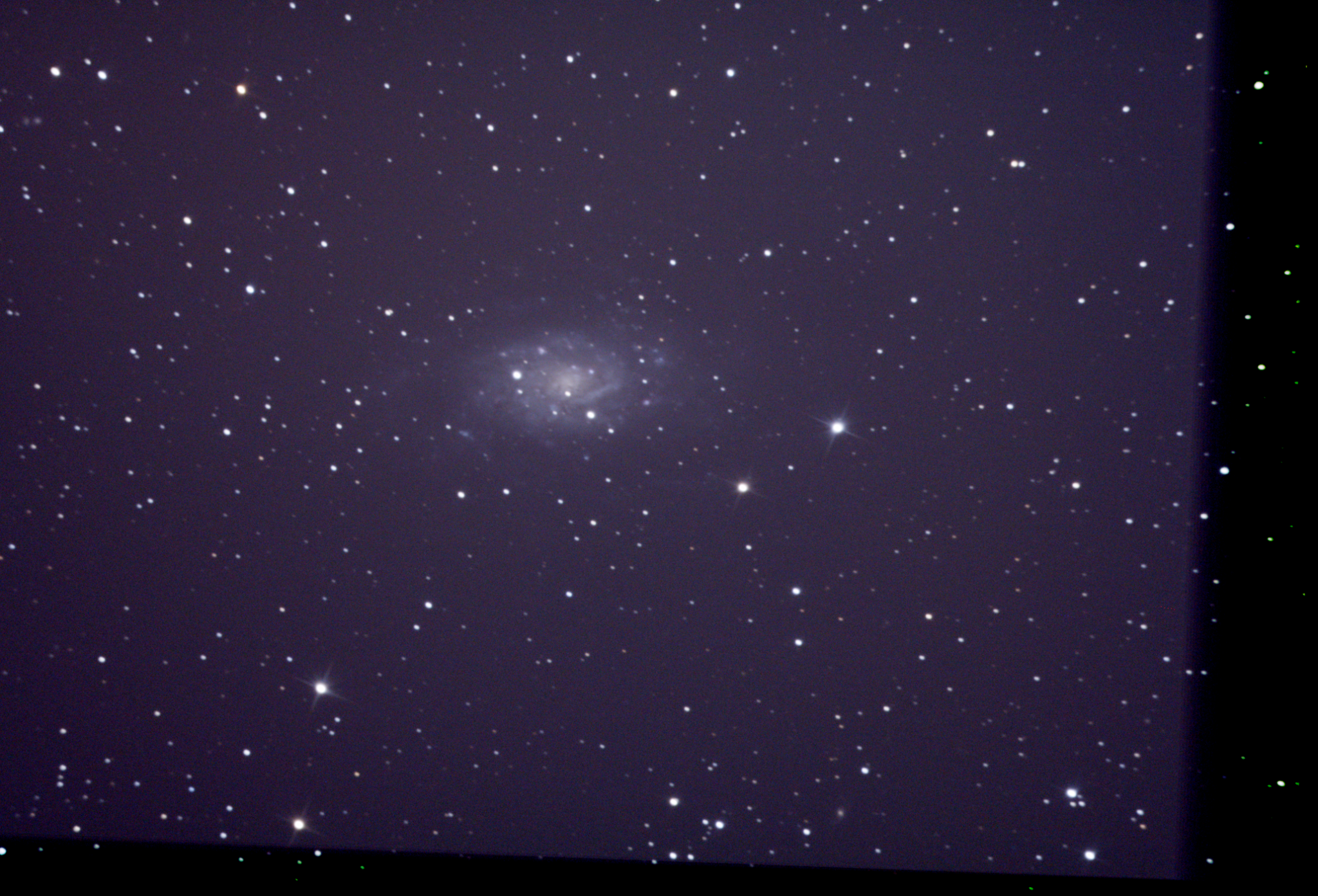

Message par minsc » 26 oct. 2020, 13:50
05 oct. 2020, 15:57
Djibi a écrit :
05 oct. 2020, 00:15
Il y avait bien un souci de collimation, étonnamment sur le secondaire.
Il me reste plus qu'à attendre des conditions plus clémentes.

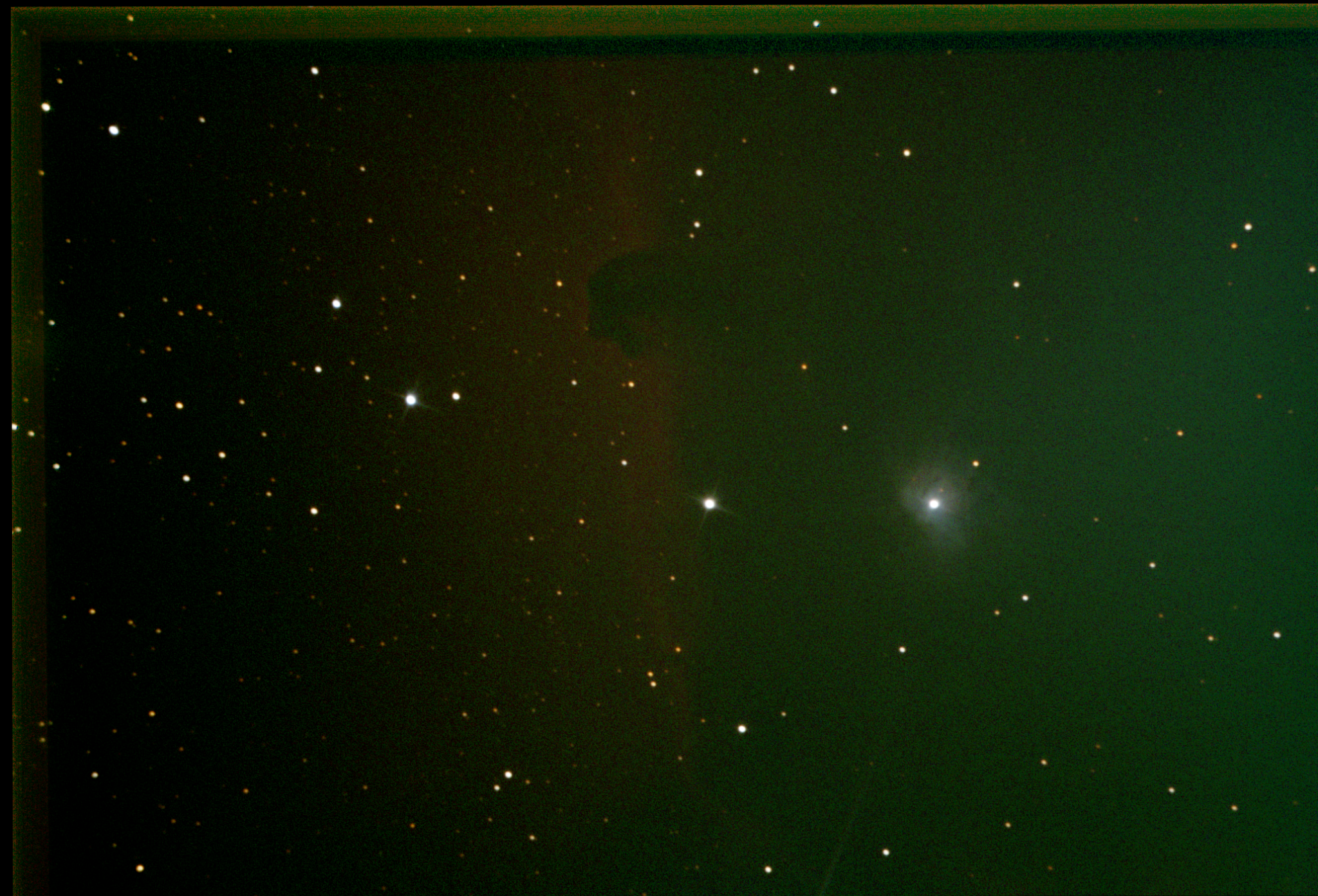

IC434 (nébuleuse de la tête de cheval) Coucou Starlink .... :evil:
frames:10
expo:15000
gain:50000

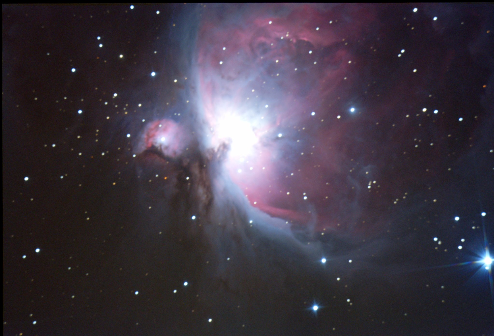

M42 (Nébuleuse d'Orion) effet wouah. Les étoiles centrales sans doute trop cramé. Impossible de corrigé le problème, même en jouant avec le gain ou l'exposition.
frames:6
expo:15000
gain:10000

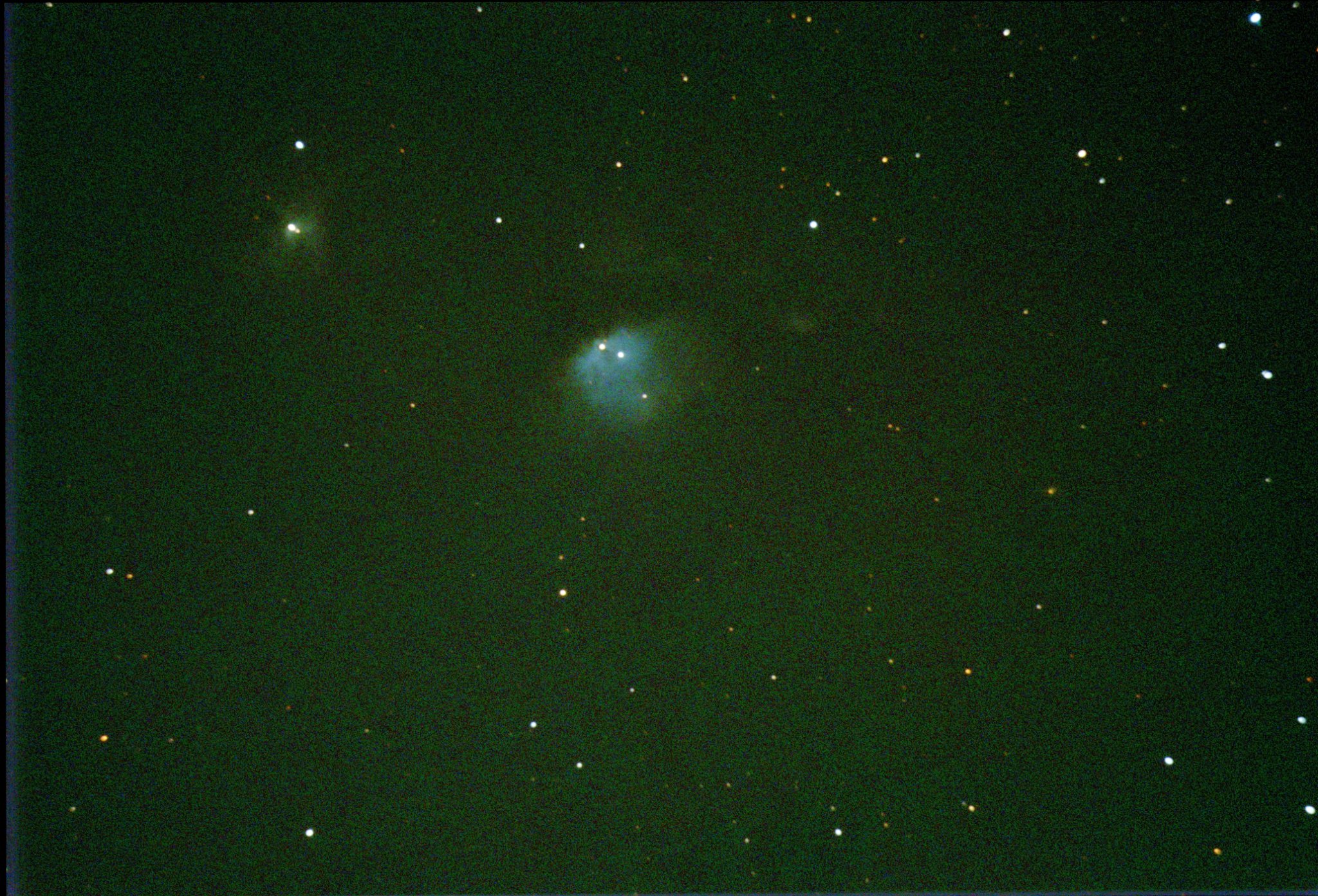

Bon, j'ai fouillé dans les fonds de tiroir, Andromède, ses voisines et le Cigare
M3 M101 M32 (Andromède et ces voisines) Malgré le gain assez haut, je ne trouve pas qu'il y ai beaucoup de bruit
frames:30
expo:8000
gain:36000

Message par minsc » 23 janv. 2021, 15:25
Une petite sortie mardi soir,
-Pas les conditions parfaites, mais c'est la seule soirée disponible depuis la dernière fois.

IC434
petite déception, je pense que la cible demandes des condition parfaites, comme la dernière fois
10000-gain
8-expo
34-frames
272s-totalExp
Stack-IC434-bits_[Gain}-gain_272s-exposure_34-frames_272s-totalExp_WithDisplayStretch.png

M42
Meilleur que ma dernière, j'arrive presque à voir le trapèze
5000-gain
4-Expo
87-frames
348s-totalExp
Stack-M42-bits_[Gain}-gain_348s-exposure_87-frames_348s-totalExp_WithDisplayStretch.png

NGC2403
10000-gain
8-Expo
39-frames
312s-totalExp
Stack-NGC2403-bits_[Gain}-gain_320s-exposure_39-frames_312s-totalExp_WithDisplayStretch.png

Super
Ngc2903 et ta M42 :clap:

Je suis d'accord. Je rajouterais aussi NGC 2403 (qui est une galaxie qui mérite une caméra couleur, une fois n'est pas coutume), vous avez été plusieurs à la shooter et je me la suis mise sur ma liste des futures observations de 2022 (je ne m'attends pas à pouvoir ressortir d'ici-là)

Tu feras gaffe sur ta IC434 je pense que le temps de pose unitaire est faux. Ou c'est la pose totale.
Tu es donc avec la 294. J'ai relu ton fil entièrement, tu n'as jamais trop joué avec le réducteur de focale n'est ce pas ? Avec le champ immense de la 294 j'imagine que le vignettage et la coma seraient monstrueux... Parce que déjà on le voit bien sur le champ riquiqui de la 385 (avec une focale d'origine de 1200).
Tu fais des flats ou pas ?
Tu es resté sur des poses de 4s sur la plupart. Au-delà ça patataoïsait ?
