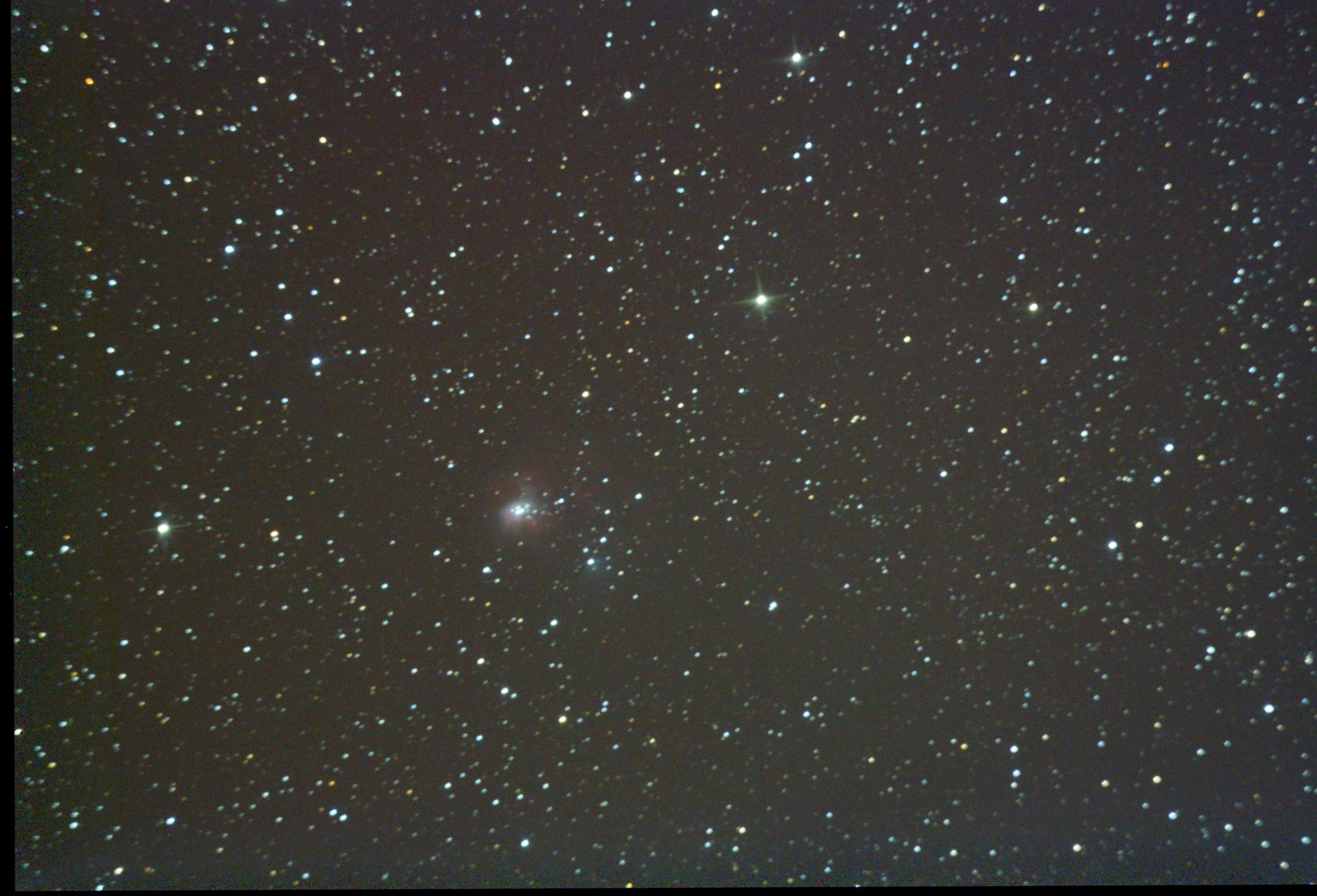

Message par Djibi » 05 oct. 2020, 00:15
Garglouîkkk
Je suis sur mon iPad , un certain temps à écrire un long post qui vient de s’envoler après un bug de chrome.
Il y a desormais une trace de dent sur mon iPad ... :cry:
En rapide :

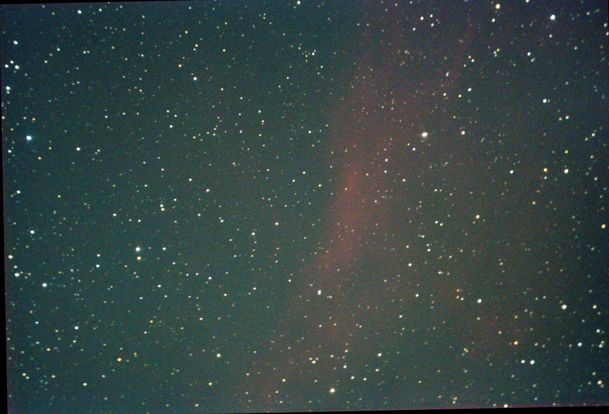

Après les 3 curseurs de couleurs sur le live stack de SC, la saturation est le 4ème curseur
Tes aigrettes sont très chargés, tu as certainement un bout qui vient du chanfrein du primaire , tu peux le noircir déjà , ça aide (après 2 capture sans et avec noircissement) ,
Je penche que tu as quand même un truc sur la colimation : on voit la même ‘bosse’ sur le quart haut-gauche des étoiles , je ne pense pas que ce soit du au suivi
Édit : j’hésite quand même, je le vois bien sur les dentelles et M27, les autres captures sont mieux mais il y a moins d’étoiles saturés avec aigrette
Pour les prochaines , fais nous une capture d’écran de tes réglages sur le live stack (histo et balance des couleurs) on pourra mieux voir avec
A++
Dernière modification par Djibi le 05 oct. 2020, 00:24, modifié 1 fois.
Le Visuel assisté cracra de Minsc
Message par Djibi » 05 oct. 2020, 00:22
Ah oui
Tu as comme moi, un effet type chromatisme : étoile bleue en haut et rouge en bas
L’orientation haut-bas du champ de ta caméra correspond à l’orientation en Altitude de ta monture ?

Message par minsc » 05 oct. 2020, 15:25
Djibi a écrit : ↑
05 oct. 2020, 00:15
Garglouîkkk
En rapide :
A++
pour le chanfrein du primaire, je le sens mal, je préfère m'abstenir pour l'instant
Djibi a écrit : ↑
05 oct. 2020, 00:22
Ah oui
Je me rappel avoir calé la caméra, mais sur quel cible... Quel est l’Intérêt de connaitre l'orientation de la caméra vis à vis de la monture ?

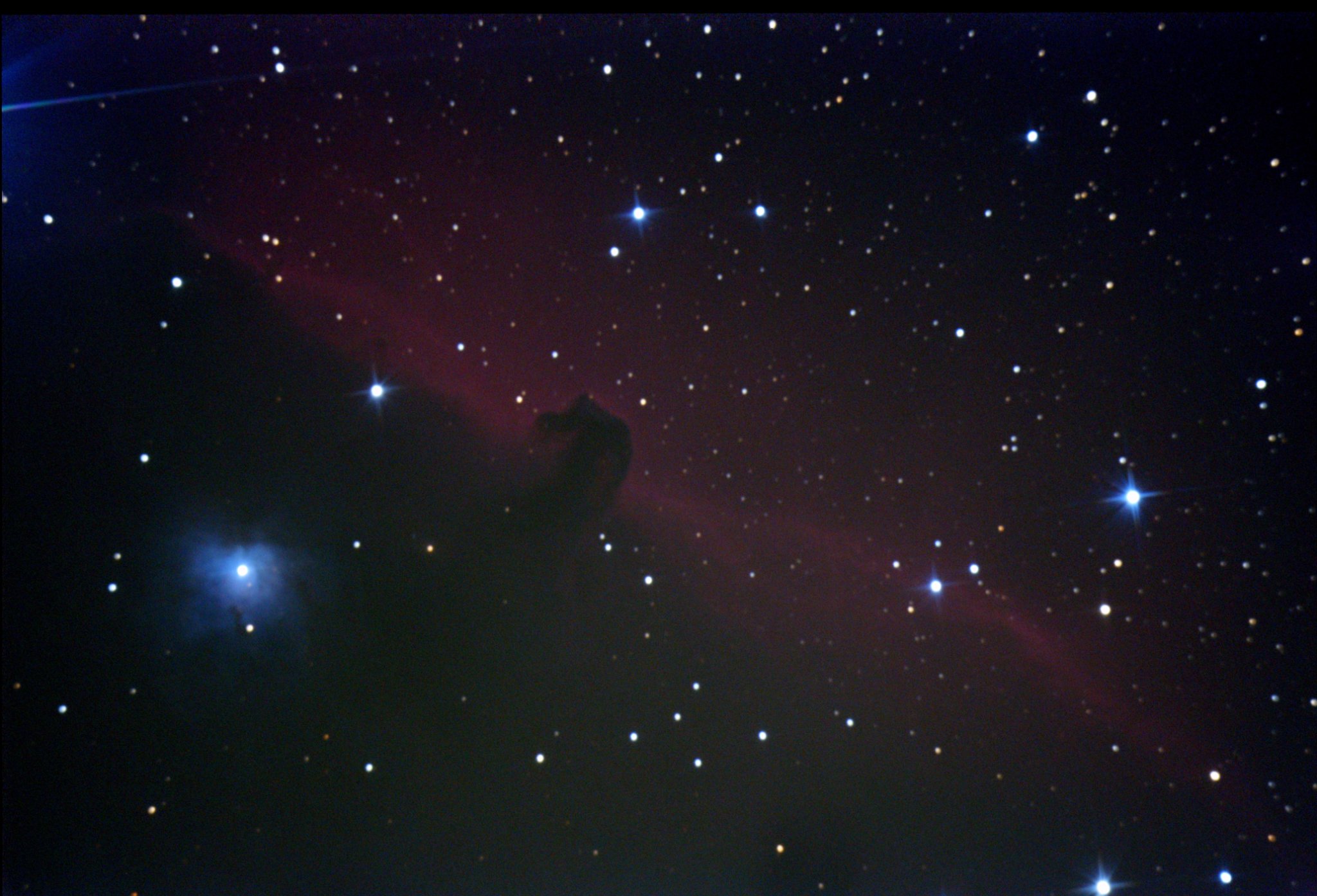

IC434 (nébuleuse de la tête de cheval) Coucou Starlink .... :evil:
frames:10
expo:15000
gain:50000

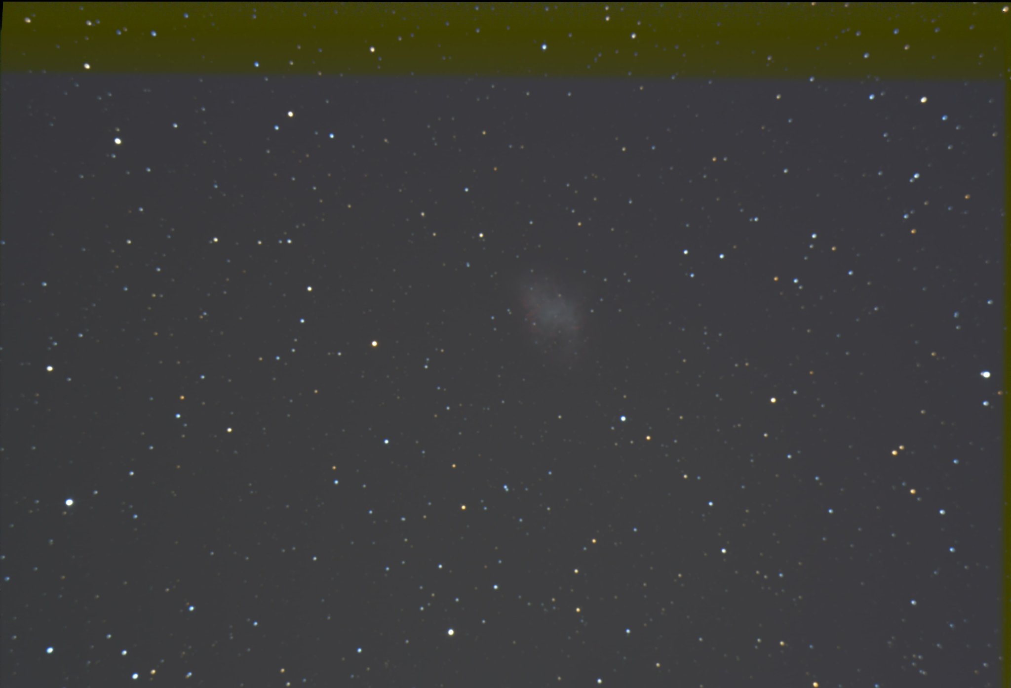

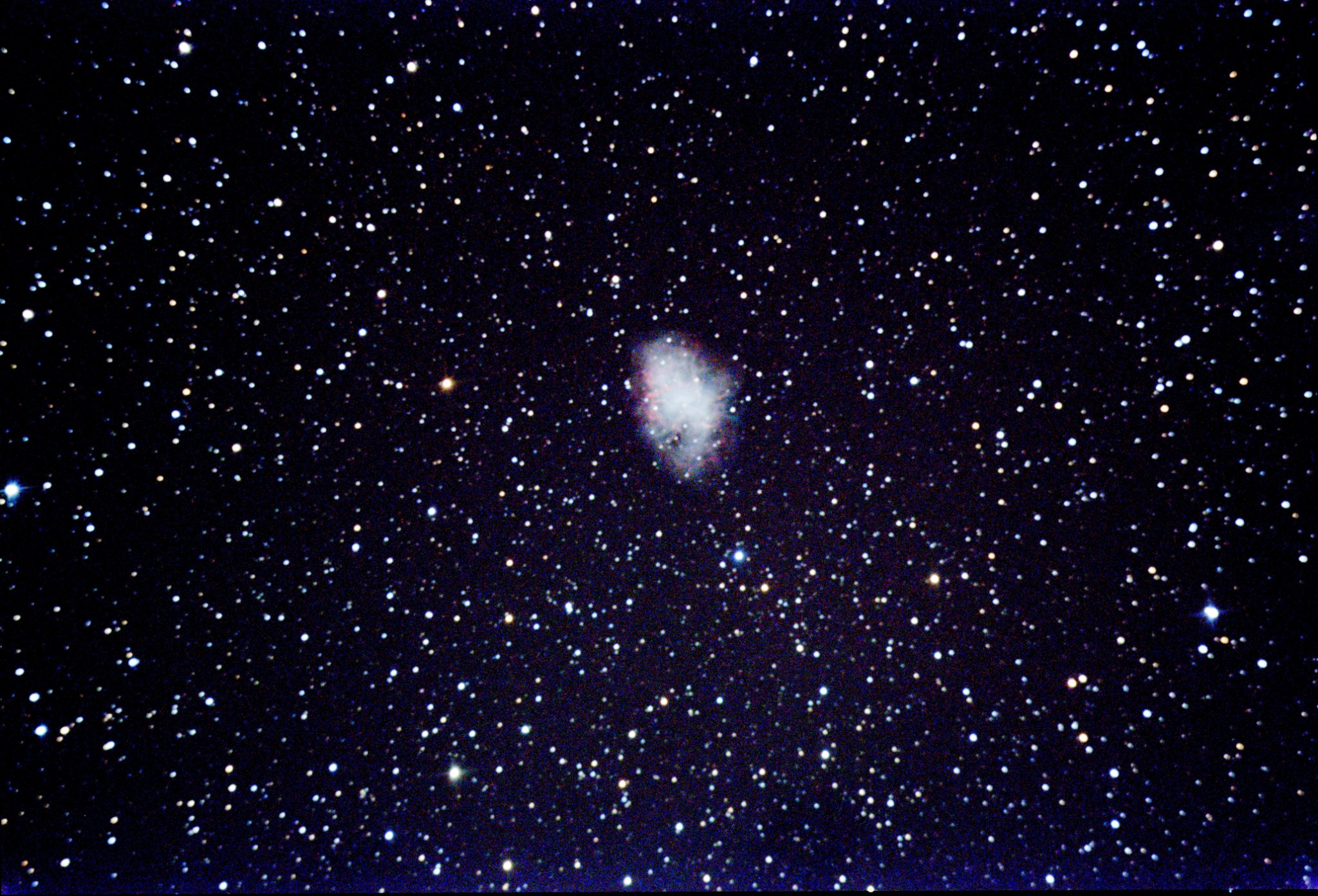

M1 (nébuleuse du Crabe)
frames:9
expo:15000
gain:36000
M1 (avec beaucoup plus de stack, mais bizarrement moins sympa, j'ai sans doute merdé avec l'histogramme, ou alors c'est celle-ci à été prise tôt (vers 18h30)
frames:268
expo:4000
gain:26000

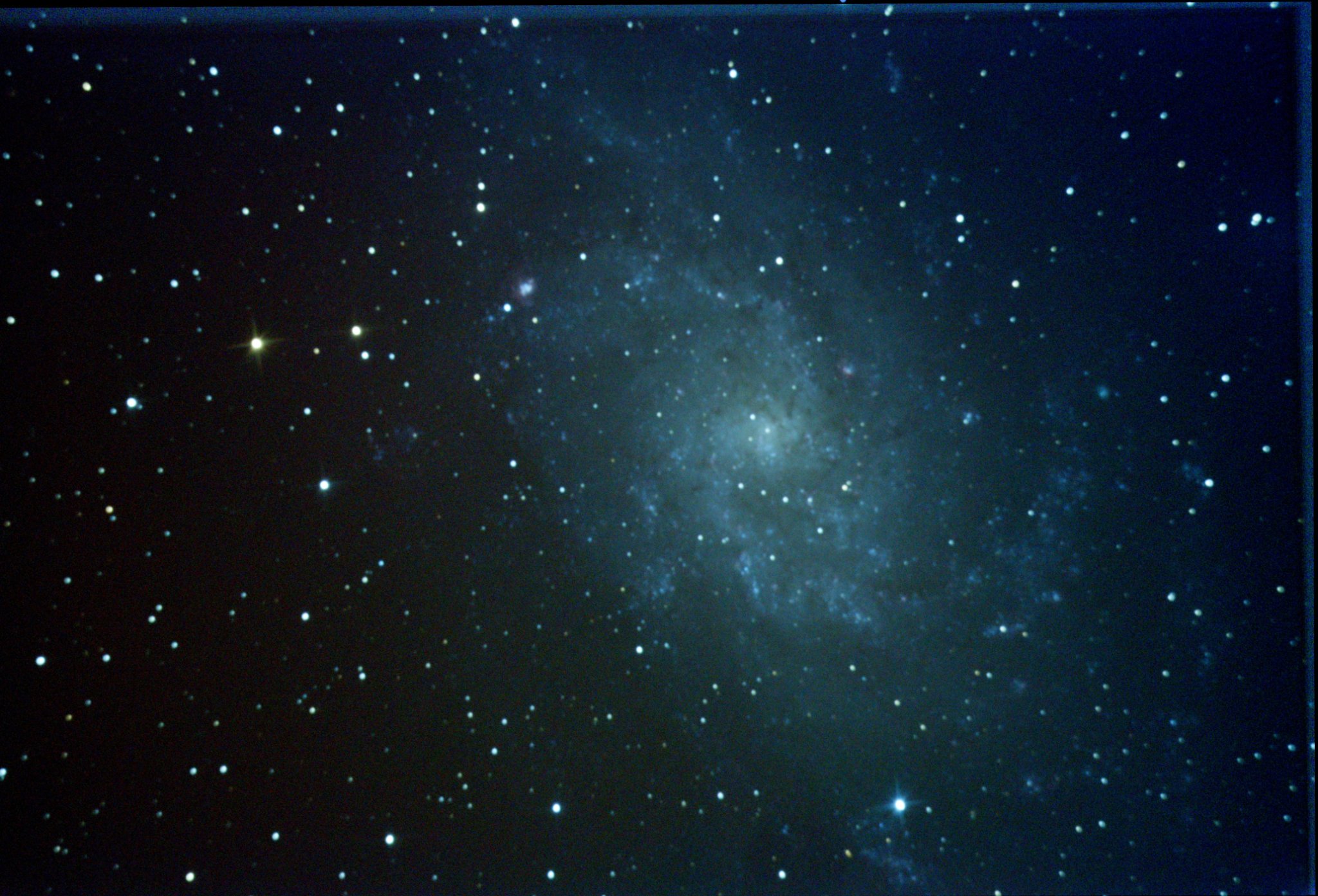

M33 (Galaxie du Triangle)
frames:26
expo:8000
gain:26000

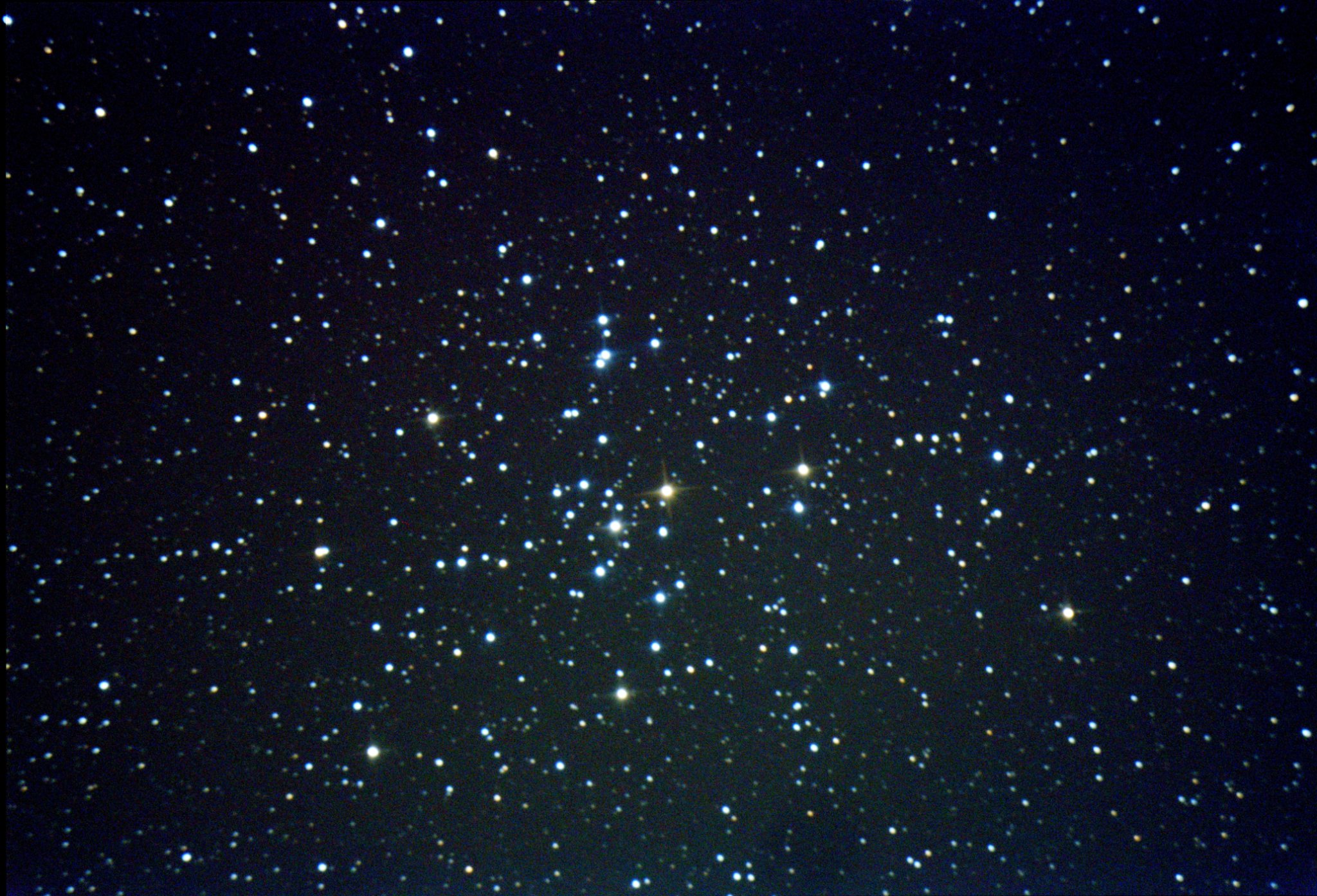

M41
frames:9
expo:8000
gain:26000

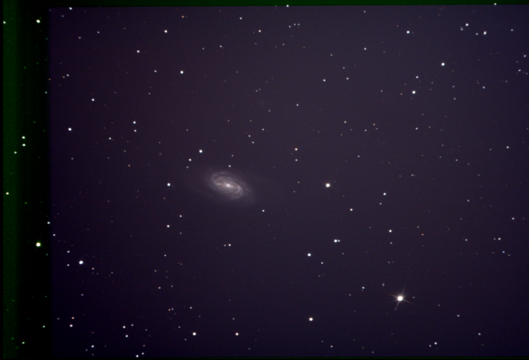

M81(Bode) Je suis contente de voir le progrès avec mes derniers essais
frames:34
expo:4000
gain:26000

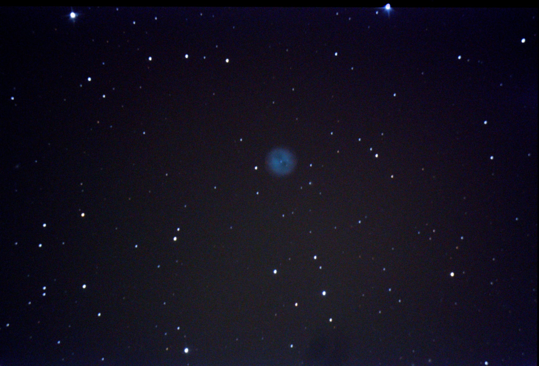

M97 (Hibou)
frames:7
expo:15000
gain:26000

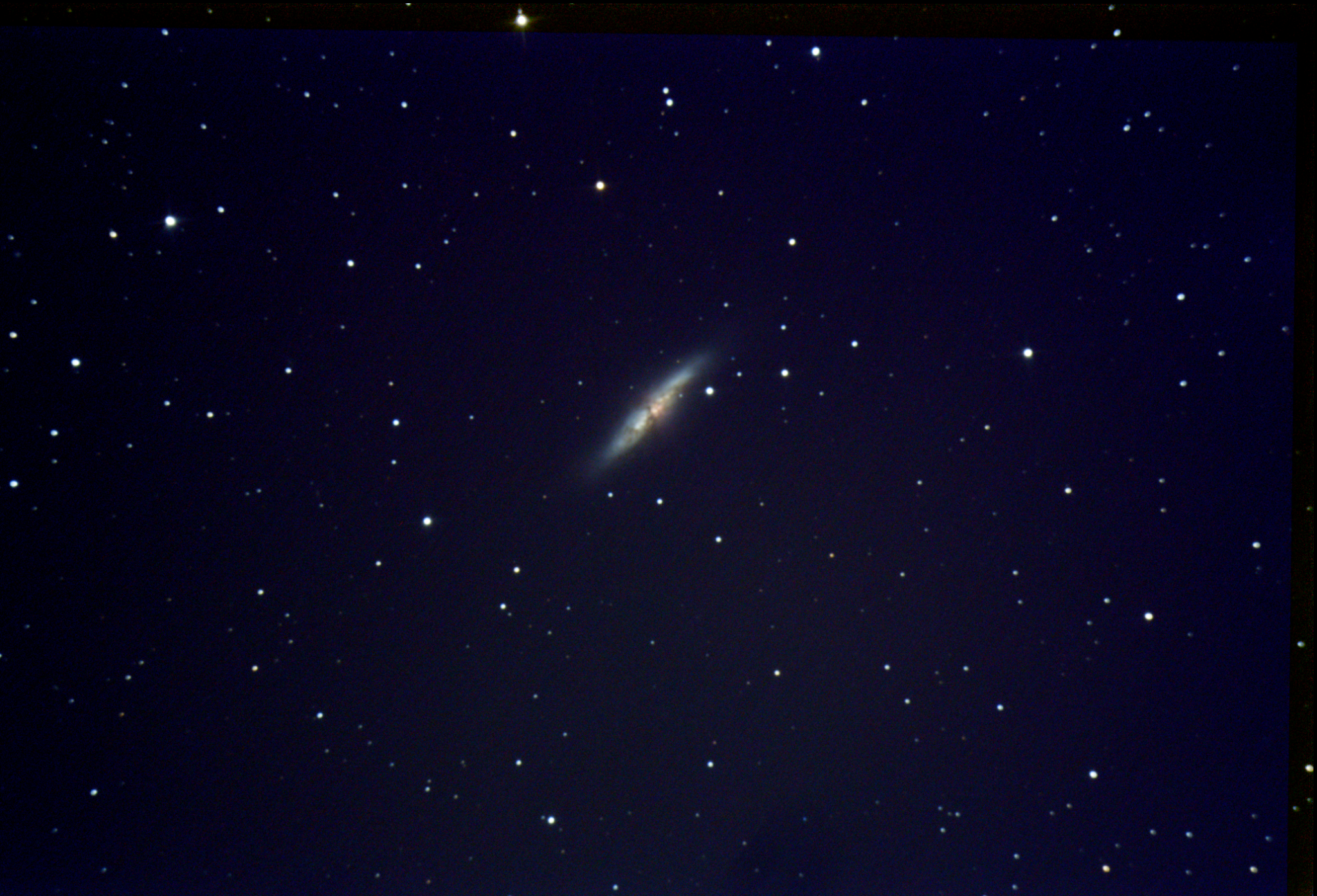

M108 (Galaxie de la planche de surf)
frames:7
expo:8000
gain:26000

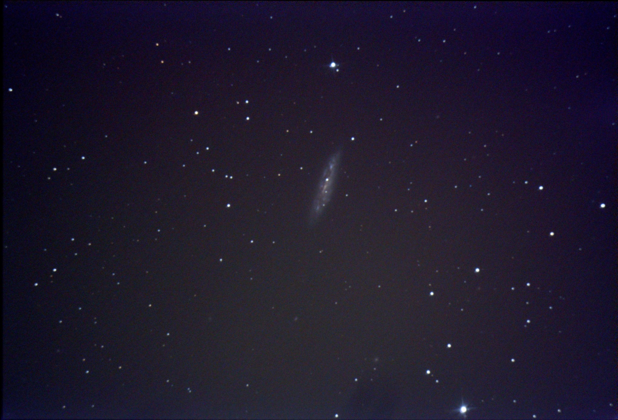

NGC891Gros coup de coeur de la soirée. SI vous cherchez bien vous trouverez 2 squatteurs sur la photo: PGC9108 et NGC898 :geek:
frames:9
expo:15000
gain:26000

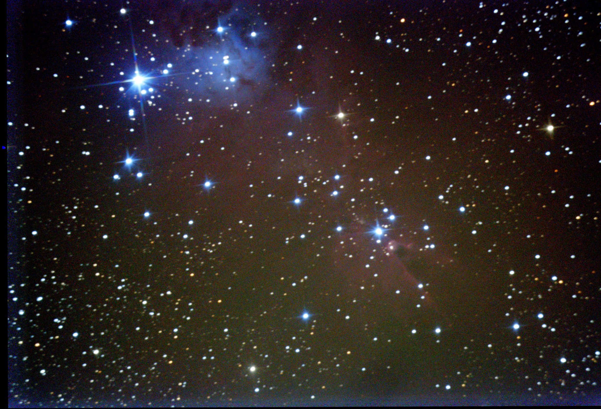

NGC2264 (arbre de noël) Pour mes petites. Bon bien entendu, elles le le voient pas :cry:
frames:20
expo:15000
gain:36000

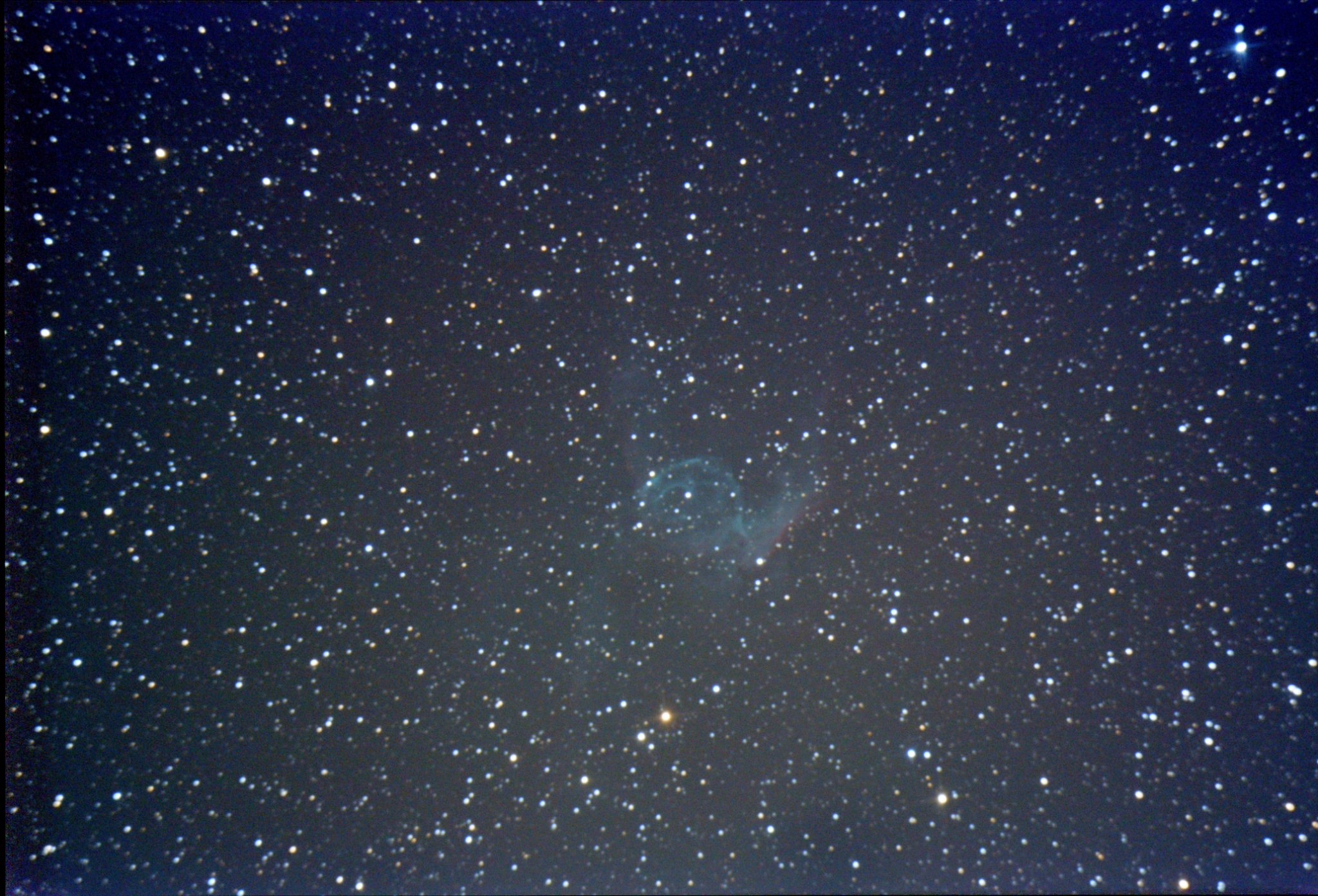

NGC2359 (casque de Thor) J'ai bien failli ne jamais le trouver celui-ci, il était quasi impossible à voir à l'écran (merci à la résolution astronomique inclus dans Sharpcap)
frames:4
expo:8000
gain:26000

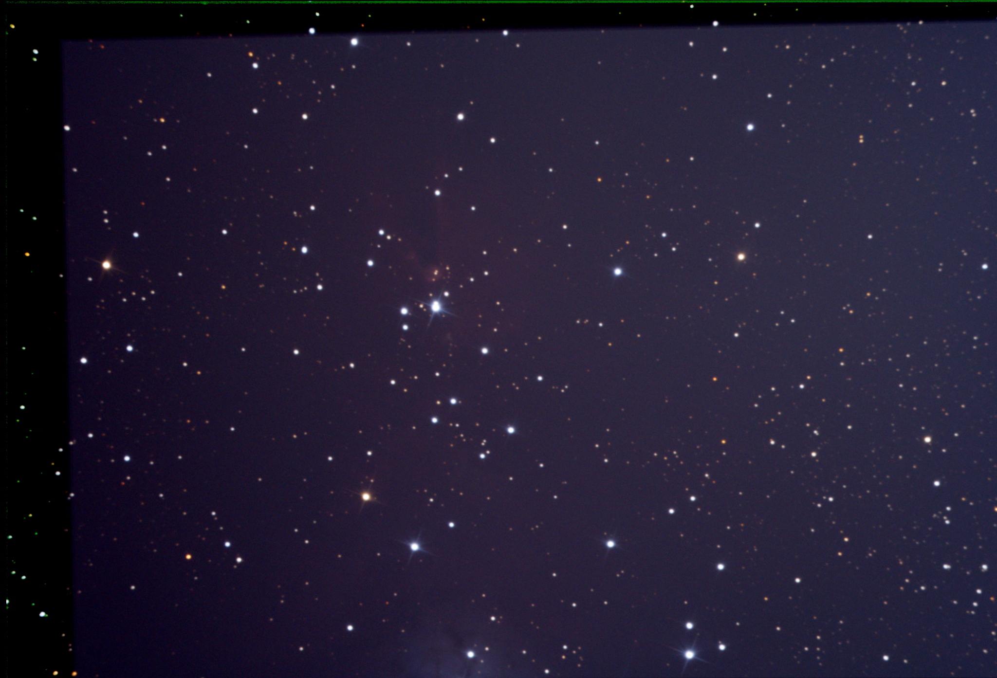

NGC2292 j'essai de l'épingler depuis 3 sorties, mais pas de détail à part un boule turquoise ....
frames:5
expo:8000
gain:72000

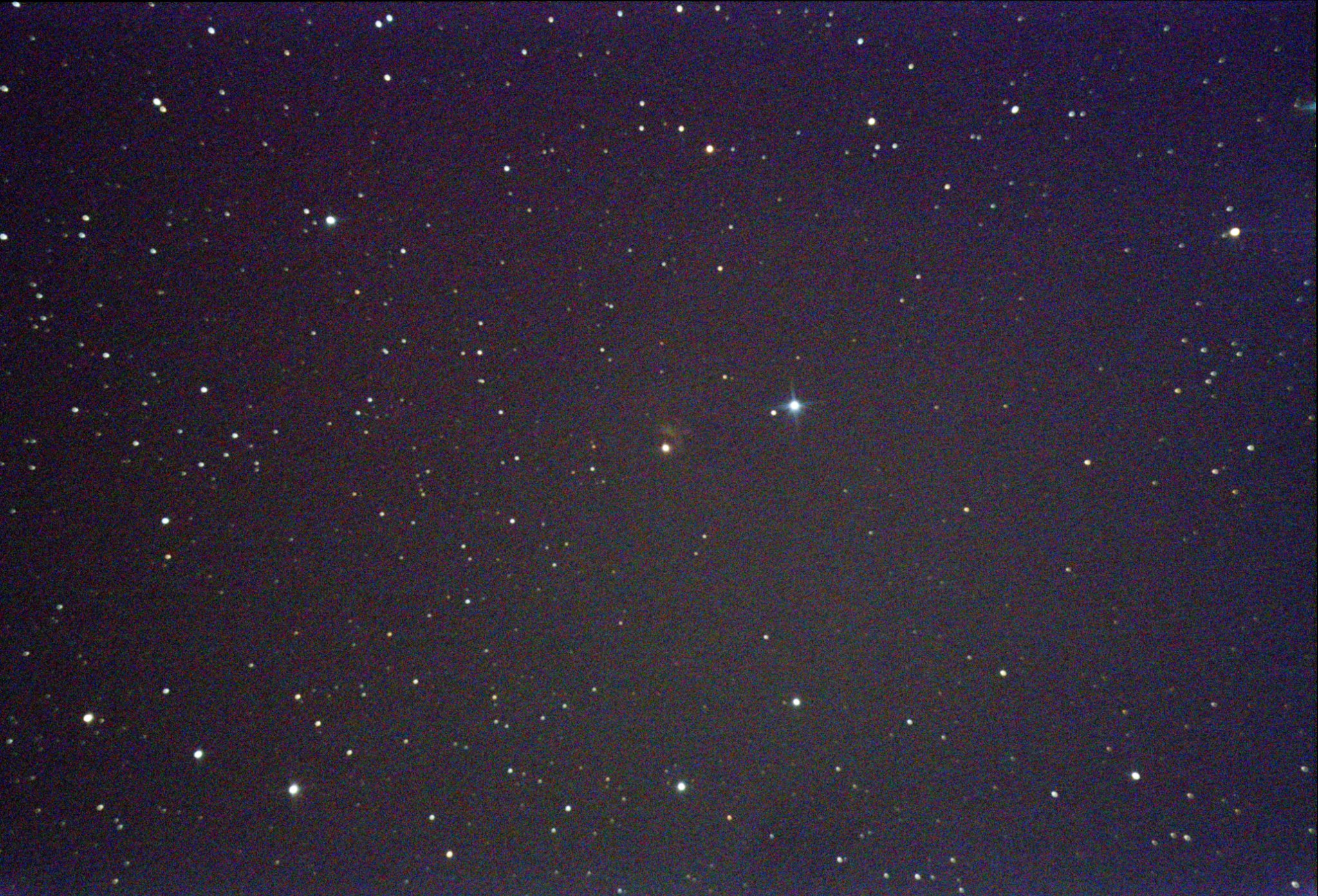

NGC2755
frames:3 (3 frames, vous commencer à sentir le raz de bol :p)
expo:15000
gain:36000

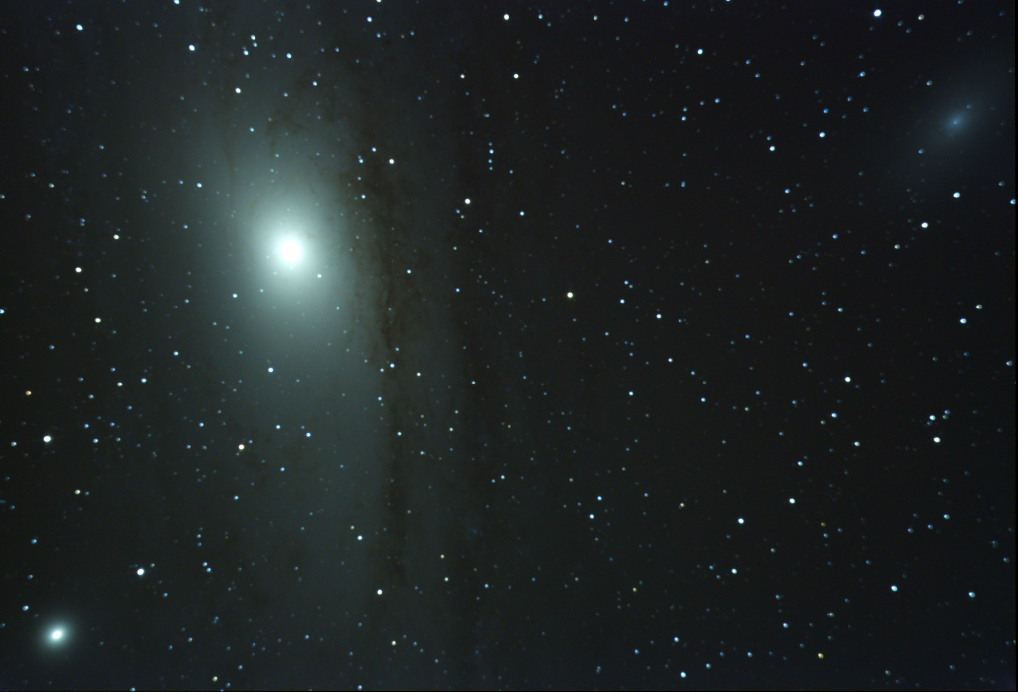

Le Visuel assisté (de moins en moins) cracra de Minsc
Message par minsc » 17 nov. 2020, 18:43
Bon, j'ai fouillé dans les fonds de tiroir, Andromède, ses voisines et le Cigare
M3 M101 M32 (Andromède et ces voisines) Malgré le gain assez haut, je ne trouve pas qu'il y ai beaucoup de bruit
frames:30
expo:8000
gain:36000
M82 (le cigare) retour sur mes débuts en astro VA. Sympa de voir les progrès depuis, beauuuucoup moins de bruit, et enfin des détails !
frames:54
expo:4000
gain:26000
Il doit me rester 4 ou 5 dossiers rawfile, oublié de faire des "save as screen", mais je n'arriverai pas jusqu'à Marathon :mrgreen:
Dernière modification par minsc le 18 nov. 2020, 12:46, modifié 1 fois.

Message par Tibox » 18 nov. 2020, 01:35
:clap: :clap:
J'ai dû scroller et scroller pour comprendre enfin comment t'arrivais à sortir une résolution qui ne ressemblait pourtant pas à du 1920x1080 sur ta 385 ;) Pense à modifier ta signature !
Quelle moisson de dingue !!
Tu étais sur des expos unitaires de 4, 8 et 15 sec c'est ça ? Quel serait le max de suivi avec la base Flextube GoTo ?
Hâte d'avoir un peu plus de détails sur les gains aussi :)

Message par minsc » 18 nov. 2020, 13:01
Tibox a écrit : ↑
18 nov. 2020, 01:35
:clap: :clap:
Gain et exposition mis à jour.
Pour info, le gain maximum sur cette caméra est à 72000.
Pour les expos unitaires, c'est bien ça, mais 15s est le grand max, les étoiles commencent à devenir des patates (si il n'y avait que ça ....). Prochaine sortie, je tenterais une valeur médiane (10s?).
A voir ci cela peux être optimisé, en effet la 294c est monstrueuses, 500g sur l'avant du télescope, ça déséquilibre l'ensemble. J'ai tenté de contre balancer avec une charge à l'arrière, mais mon petit doigt me dit d'en rajouter au moins 200g ;)
Sinon je vois que les aigrettes sont bien dégueulasse, j'avais refait la collimation, mais j'ai l'impression que le Flextube demande de la refaire à chaque sortie, ou alors c'est mon montage artisanal de la caméra sur le PO qui n'est pas terrible (tilt si j'ai bien compris).
Il me reste à tester Siril, j'ai tous les raws et les darks, mais je les garde sous le coude pendant les périodes de déluges :roll:
Ce qu a été "acquit" sur cette soirée
-essai de la caméra
-platesolving avec Sharcap
-Pointage sans la raquettes
ma TODOLIST pour les prochaines fois:
-collimation aux petits oignions
-fixer convenablement la caméra
-faire une MAP avec le masque de Bathniov avant TOUTES les cibles
-faire mumuse avec l'offset et gain-exposition avec l'aide des tutoriels du forum
Encore de beau progrès avant de changer de monture :naughty:

Une petite sortie mardi soir,
-Pas les conditions parfaites, mais c'est la seule soirée disponible depuis la dernière fois.
Sinon:
- avec lune présente, j'ai tenté de prendre des cibles à l'opposé
- vent présent
- froid glacial. J'ai hésiter à ressortir le barbecue :p
- Pas d'humidité dans la soirée
IC434
petite déception, je pense que la cible demandes des condition parfaites, comme la dernière fois
10000-gain
8-expo
34-frames
272s-totalExp
Stack-IC434-bits_[Gain}-gain_272s-exposure_34-frames_272s-totalExp_WithDisplayStretch.png
IC2574
Ou Coddington's Nebula.
72000-gain
4-Expo
33-frames
132s-totalExp
Stack-IC2574-bits_[Gain}-gain_132s-exposure_33-frames_132s-totalExp_WithDisplayStretch.png
M42
Meilleur que ma dernière, j'arrive presque à voir le trapèze
5000-gain
4-Expo
87-frames
348s-totalExp
Stack-M42-bits_[Gain}-gain_348s-exposure_87-frames_348s-totalExp_WithDisplayStretch.png
NGC2264
C'est en la comparant avec mes anciens shoot que je me suis dit que les condition étaient bien moins bonne que la dernière fois :cry:
10000-gain
4-Expo
66-frames
264s-totalExp
Stack-NGC2264-bits_[Gain}-gain_264s-exposure_66-frames_264s-totalExp_WithDisplayStretch.png
NGC2403
10000-gain
8-Expo
39-frames
312s-totalExp
Stack-NGC2403-bits_[Gain}-gain_320s-exposure_39-frames_312s-totalExp_WithDisplayStretch.png
NGC2903
Mon coup de coeur de la soirée, je m'attendais pas à avoir une tel qualité
10000-gain
8-Expo
66-frames
528s-totalExp
Stack-NGC2903-bits_[Gain}-gain_528s-exposure_66-frames_528s-totalExp_WithDisplayStretch.png
NGC7635
Bon, le temps se gâte, je tremble comme une vache sous prion et réunion de chantier demain à 7h, il est temps de rentrer :cry:
10000-gain
8-Expo
24-frames
192-totalExp
Il manque la moitié des cibles, il meulait tellement que je n'ai pas penser à sauvegarder les captures :boulet:
Il va falloir que je revois ma façon de stocker mon tube, la collimation semble avoir bougé depuis la veille ... :angry-steamingears:
Conclusion de la soirée: Hiver + Froid + léger vent = prévoir un "Damard" aussi pour l'entrecuisse :shock: . Puis je m'étais interdit de porter une cagoule depuis ma préadolescence, il n'y a que les idiots qui ne changent pas d'avis.
Et désolé, j'ai encore merdé, pas pris de copie d'écran, je le ferais dans ma Todo liste.
