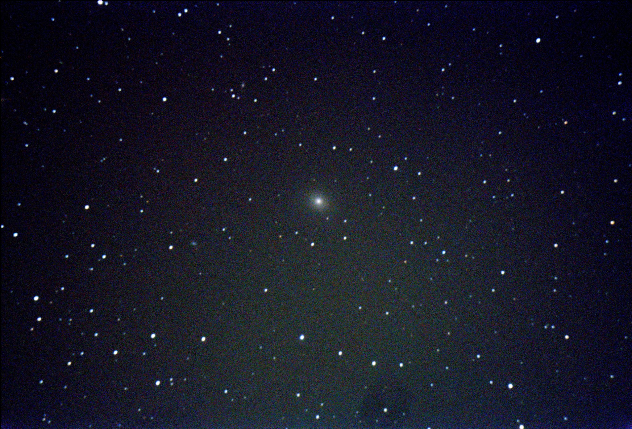

Une petite surprise en nettoyant mon disque dur:
NGC7023 (Nébuleuse de l'Iris):
Gain=460
Exposure=4
457frames
683s
Ok le cadrage est dans les choux :)
NGC7023 nébuleuse de l'iris
en attendant de meilleurs conditions météo!

M33 (Galaxie du Triangle)
frames:26
expo:8000
gain:26000

Bon, j'ai fouillé dans les fonds de tiroir, Andromède, ses voisines et le Cigare
M3 M101 M32 (Andromède et ces voisines) Malgré le gain assez haut, je ne trouve pas qu'il y ai beaucoup de bruit
frames:30
expo:8000
gain:36000

:clap: :clap:
J'ai dû scroller et scroller pour comprendre enfin comment t'arrivais à sortir une résolution qui ne ressemblait pourtant pas à du 1920x1080 sur ta 385 ;) Pense à modifier ta signature !
Quelle moisson de dingue !!
Tu étais sur des expos unitaires de 4, 8 et 15 sec c'est ça ? Quel serait le max de suivi avec la base Flextube GoTo ?
Hâte d'avoir un peu plus de détails sur les gains aussi :)

Gain et exposition mis à jour.
Pour info, le gain maximum sur cette caméra est à 72000.
Pour les expos unitaires, c'est bien ça, mais 15s est le grand max, les étoiles commencent à devenir des patates (si il n'y avait que ça ....). Prochaine sortie, je tenterais une valeur médiane (10s?).
A voir ci cela peux être optimisé, en effet la 294c est monstrueuses, 500g sur l'avant du télescope, ça déséquilibre l'ensemble. J'ai tenté de contre balancer avec une charge à l'arrière, mais mon petit doigt me dit d'en rajouter au moins 200g ;)
Sinon je vois que les aigrettes sont bien dégueulasse, j'avais refait la collimation, mais j'ai l'impression que le Flextube demande de la refaire à chaque sortie, ou alors c'est mon montage artisanal de la caméra sur le PO qui n'est pas terrible (tilt si j'ai bien compris).
