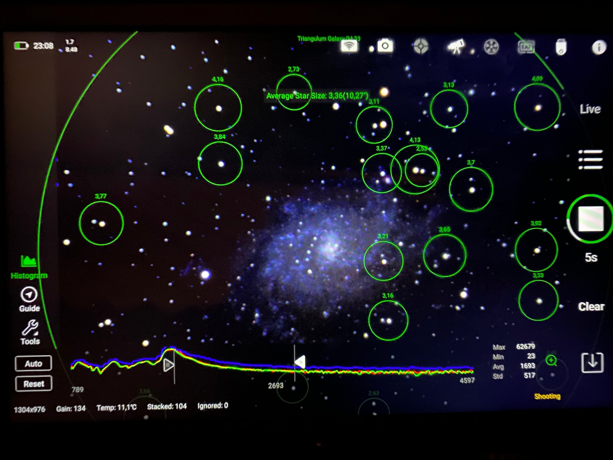

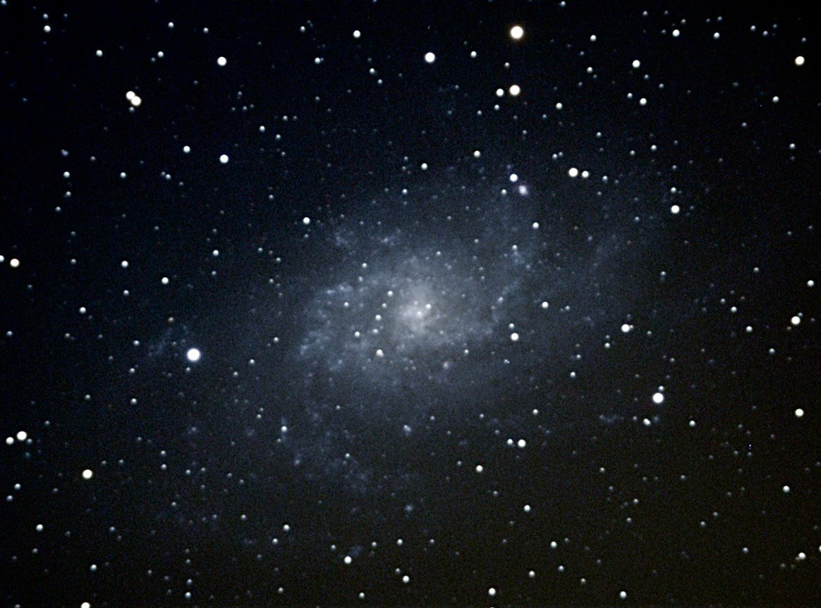

Petit exercice du soir, M33 en poses de 30 secondes, pour voir ce que je peux gagner en restant plus longtemps sur une seule cible... Je me suis arrêté au bout d'une heure, record battu pour moi.
Toujours AZGTi en mode EQ sans guidage/EvoGuide/224MC/UV-IR cut/AsiAir Pro en mode Live sur la terrasse.
J'ai quand-même l'impression d'avoir profité d'une coupure de l'éclairage sur l'échangeur autoroutier voisin !
Screenshot de la tablette :
Png du stack 131x30s :
Et petite retouche rapide avec l'outil de base du téléphone :

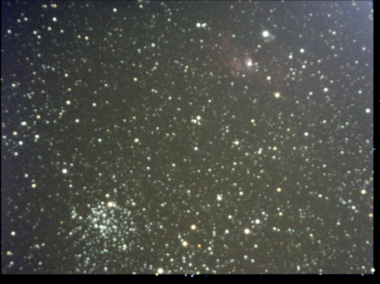

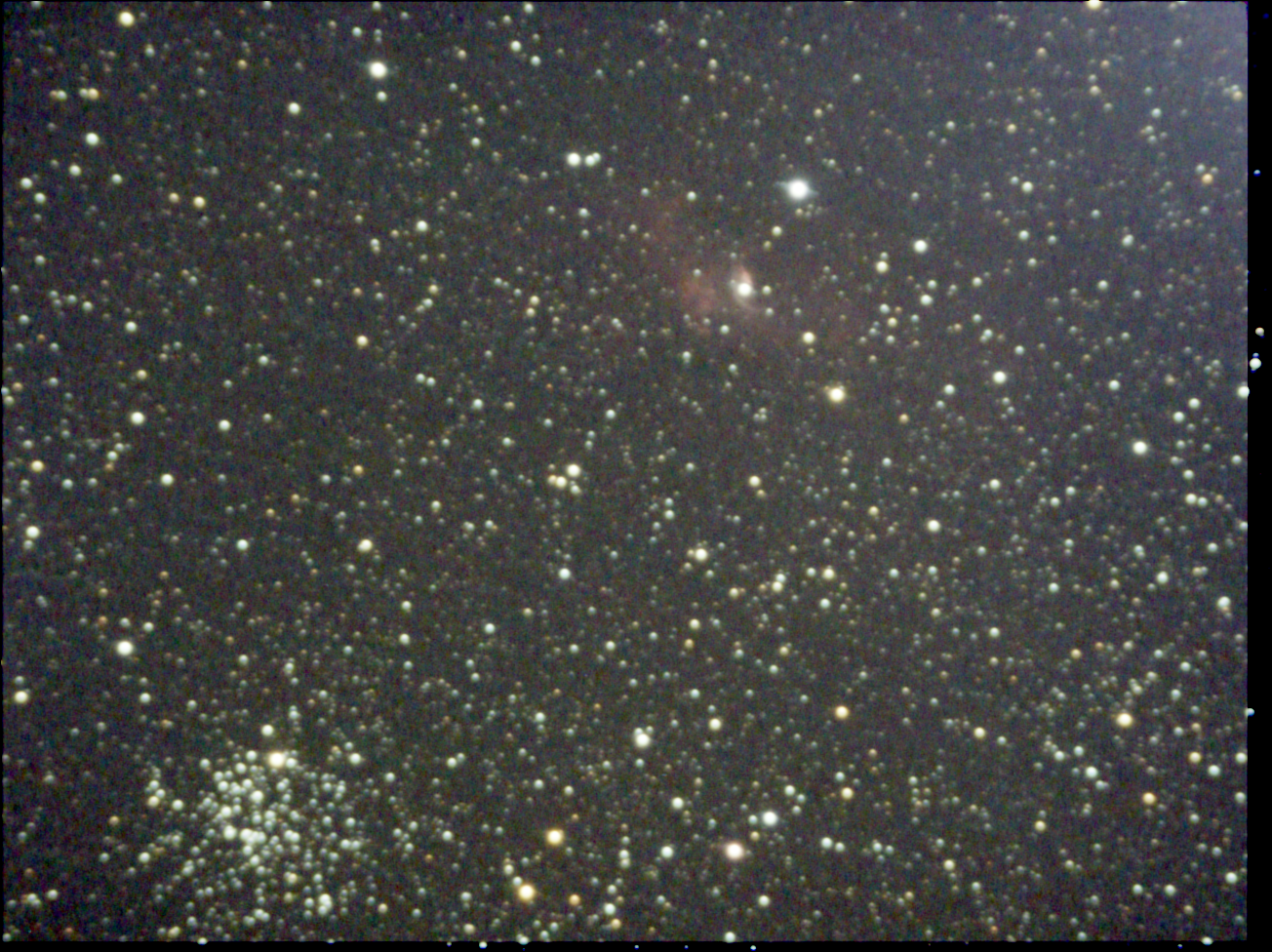

Salut !
Petite comparaison sur la même cible, hier soir : beaucoup de poses de 5 secondes, puis de 30 secondes, mais pour une durée égale de 30 minutes environ, avec Darks.
La première est plus satisfaisante, mais il y a quelque chose qui m'échappe, j'obtiens toujours ce fond de ciel très bruité, et il me semble que les étoiles sont vraiment énormes pour ne pas dire grossières.
La mise au point a été soignée au Bahtinov et le suivi n'était quand-même pas si mauvais. J'ai commencé après le coucher de la Lune, et arrêté avant que l'humidité ne soit trop présente.
Bien-sûr, il y a la pollution lumineuse, mais vous avez une idée d'amélioration du rendu ?
Evoguide sans field flattener, ZWO 224 + IV/IR cut et AsirAir
360x 5s
66x 30s
360x 5s
66x 30s
- pejive
- Messages : 12043
- Localisation : banlieue de Bordeaux
VA au bord du Ring
Avec la pollution lumineuse je dirais qu'il vaut mieux limiter le temps de pose; 5s c'est bien, descendre à 4 éventuellement.
Ne pas trop augmenter le gain; avec l'asi 224 tourner aux alentours de 200 (valeurs Sharpcap)
Il semble y avoir un problème de mise au point inégale sur l'image.

Je dirais pareil que @pejive :
- les étoiles saturent ce qui donne en partie cet aspect empâté.
sans trop connaître la caméra je ne me prononce pas sur bon gain, mais fais le même genre de test avec le Smart Histo que ce que j’ai fait faire à ce pauvre @Olivier-Fantasy, en regardant bien la tête de l’histo à gauche (place du fond de ciel) ET à droite (saturation des étoiles)
- problème de MAP : tu ne vas pas couper au flattener à un moment. J’aurais pensé qu’avec la 224 ce n’était pas nécessaire mais apparemment si…

Merci beaucoup à tous les deux, @pejive et @clouzot
Vais regarder à cet histo, même si j'ai déjà pas mal chipoté ces derniers jours, baisser gain et et rester sur un temps de pose très court
Et commander ce satané flattener avant de songer à une 485
Je n'ai jamais cherché la qualité photo, mais ces derniers temps, je ne sors que de la bouillie, c'est dommage après le temps passé à 0 celsius

Le gain unitaire de l'asi 224, c'est 135.
Je dirais un soucis de map, avec le meme combo, sans FF, ca donne ca viewtopic.php?p=79175#p79175 ou ca viewtopic.php?p=89622#p89622
et presque le mm champ 120*4s = 8min

Eh bien, merci @pejive, @clouzot et @Poussin, vous m'avez bien remonté le moral !
620 poses de 5 secondes, gain à 135, et MAP mieux soignée, ça change tout !

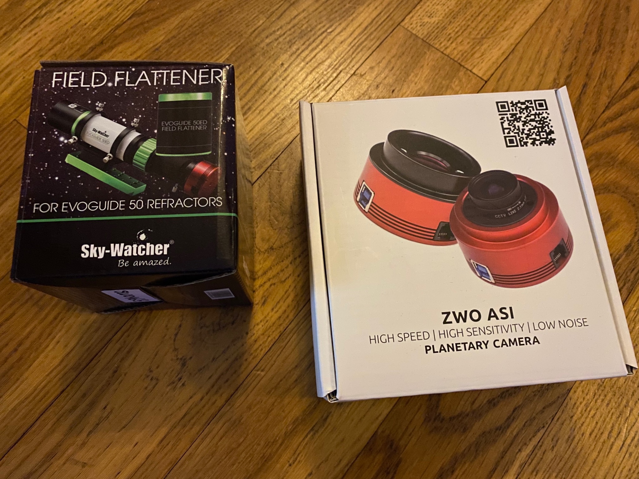

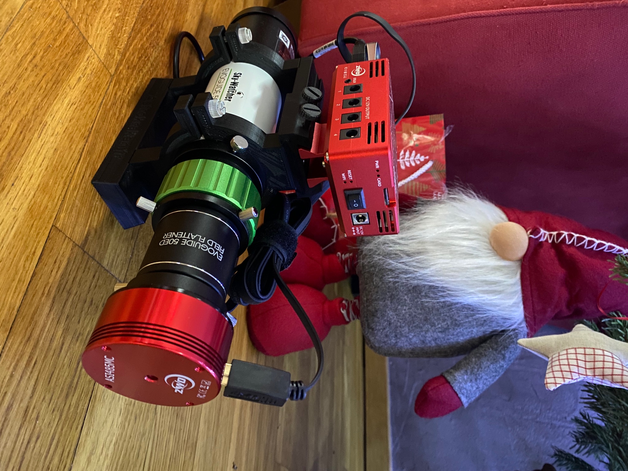

Field flattener et 485MC réceptionnés, plus qu’à attendre samedi pour voir ce que ça donne, si on peut faire confiance à Clear Outside…

Voilà, SW field flattener et ASI485MC installés, avec le filtre UV sur sa petite bague, tout vissé…
Merci petit Papa Noël !
