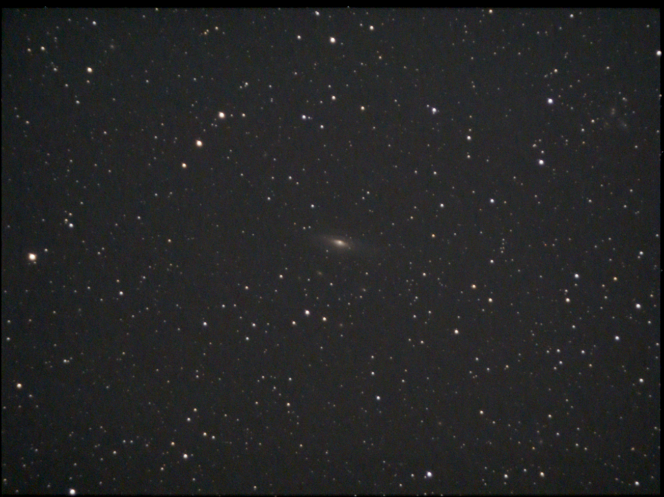

Petite comparaison sur la même cible, hier soir : beaucoup de poses de 5 secondes, puis de 30 secondes, mais pour une durée égale de 30 minutes environ, avec Darks.
La première est plus satisfaisante, mais il y a quelque chose qui m'échappe, j'obtiens toujours ce fond de ciel très bruité, et il me semble que les étoiles sont vraiment énormes pour ne pas dire grossières.
La mise au point a été soignée au Bahtinov et le suivi n'était quand-même pas si mauvais. J'ai commencé après le coucher de la Lune, et arrêté avant que l'humidité ne soit trop présente.
Bien-sûr, il y a la pollution lumineuse, mais vous avez une idée d'amélioration du rendu ?

Avec la pollution lumineuse je dirais qu'il vaut mieux limiter le temps de pose; 5s c'est bien, descendre à 4 éventuellement.
Ne pas trop augmenter le gain; avec l'asi 224 tourner aux alentours de 200 (valeurs Sharpcap)
Il semble y avoir un problème de mise au point inégale sur l'image.
VA au bord du Ring
Message par clouzot » 12 nov. 2021, 13:59
Je dirais pareil que @pejive :
- les étoiles saturent ce qui donne en partie cet aspect empâté.
sans trop connaître la caméra je ne me prononce pas sur bon gain, mais fais le même genre de test avec le Smart Histo que ce que j’ai fait faire à ce pauvre @Olivier-Fantasy, en regardant bien la tête de l’histo à gauche (place du fond de ciel) ET à droite (saturation des étoiles)
- problème de MAP : tu ne vas pas couper au flattener à un moment. J’aurais pensé qu’avec la 224 ce n’était pas nécessaire mais apparemment si…

Message par Pdedeurwaerder » 12 nov. 2021, 14:30
Merci beaucoup à tous les deux, @pejive et @clouzot
Vais regarder à cet histo, même si j'ai déjà pas mal chipoté ces derniers jours, baisser gain et et rester sur un temps de pose très court
Et commander ce satané flattener avant de songer à une 485

Message par Poussin » 12 nov. 2021, 17:22
Le gain unitaire de l'asi 224, c'est 135.
Je dirais un soucis de map, avec le meme combo, sans FF, ca donne ca viewtopic.php?p=79175#p79175 ou ca viewtopic.php?p=89622#p89622
et presque le mm champ 120*4s = 8min

Message par Pdedeurwaerder » 15 nov. 2021, 00:27
Eh bien, merci @pejive, @clouzot et @Poussin, vous m'avez bien remonté le moral !
620 poses de 5 secondes, gain à 135, et MAP mieux soignée, ça change tout !
