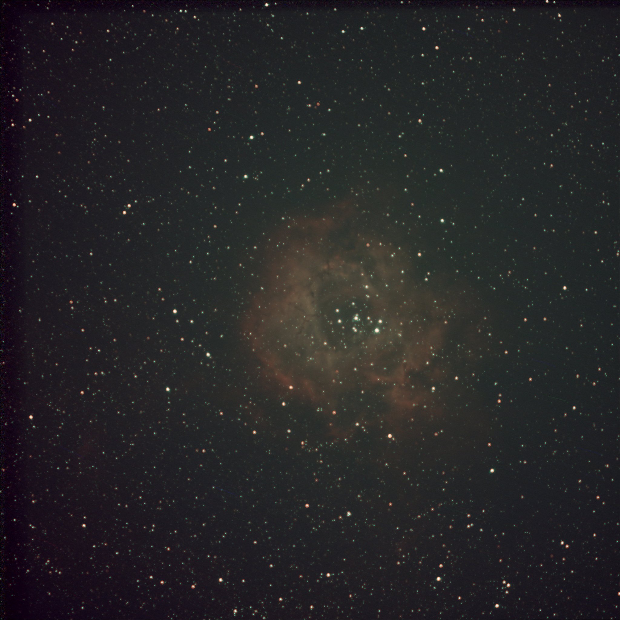

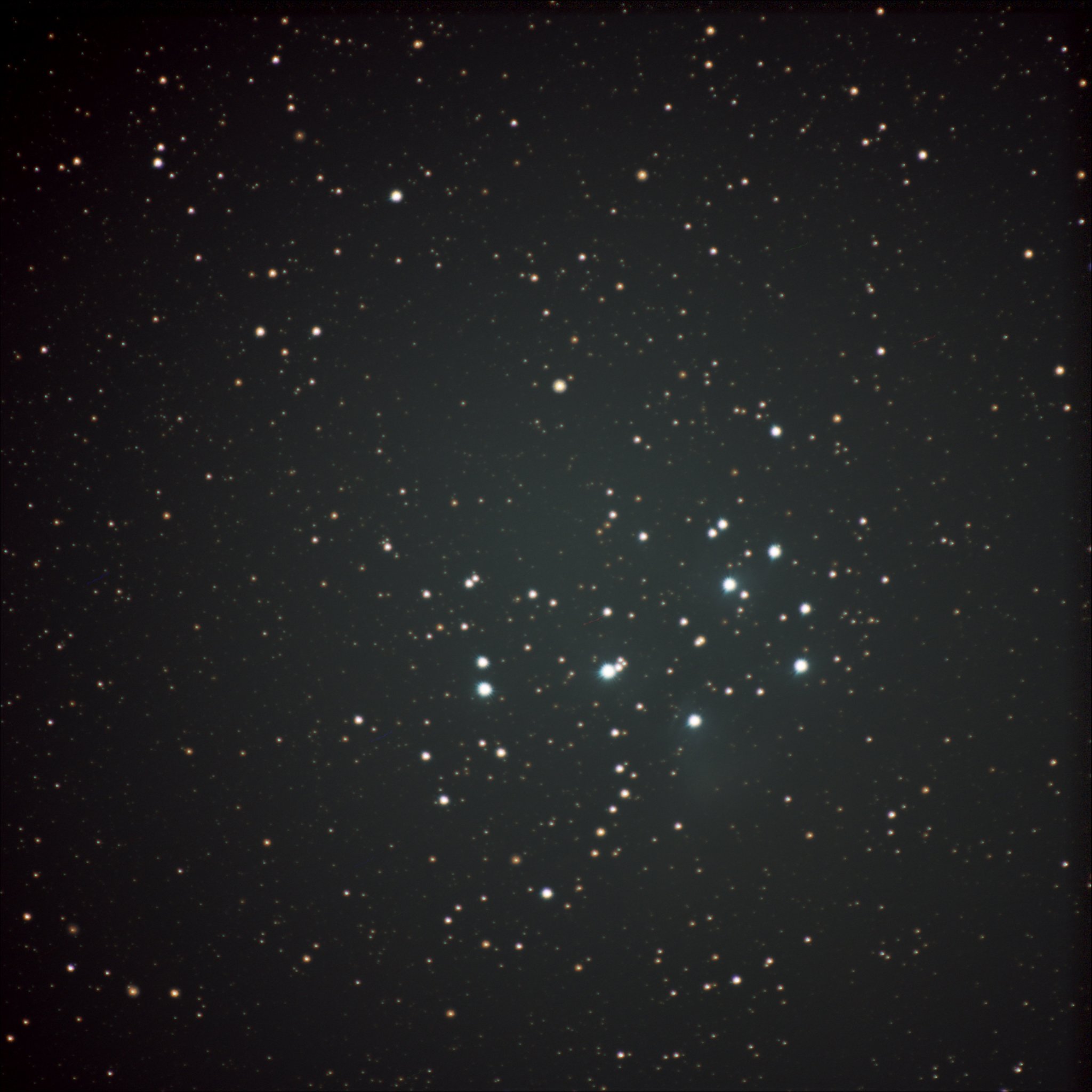

Voici la moisson du 8 février.

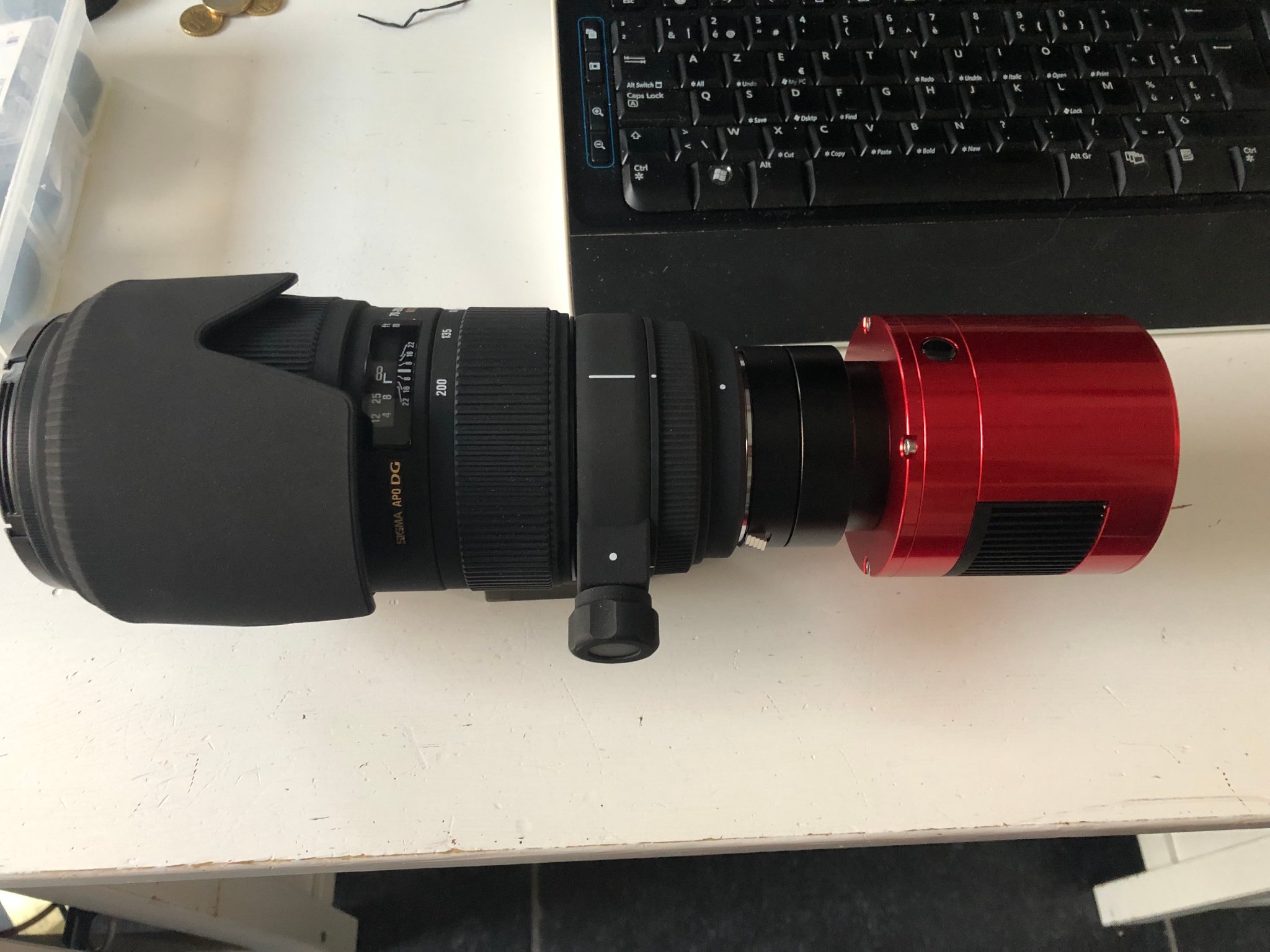

Particularité, j'ai utilisé un objectif SIGMA APO DG HSM 70-200 (F2.8)
Photo du montage ci-dessous.
Alors c'est chouette mais la MAP est compliquée à avoir. Ca se voit sur les pleiades et Orion.
J'ai eu plus de chance sur la Rosette.
Filtre PLS omegon et pour la Rosette Idas NBZ booster
Poses 10sec et +/- 150 subs
Gain 103 mais sur la rosette 200
Ce sont des captures ecran sans retouche.
A F2.8, l'acquisition est rapide.
Je vous passe mes déboires du moment mais ce fut galère.
J'avais pour le coup ressorti la CG5. MES impossible. :angry-banghead:
Et sur la CGX, quand l'ipad connectait à l'AP, c'est l'autre Ipad qui se déconnectait de la monture... :angry-cussing:
A mon avis, il devait pleuvoir des neutrinos :think:

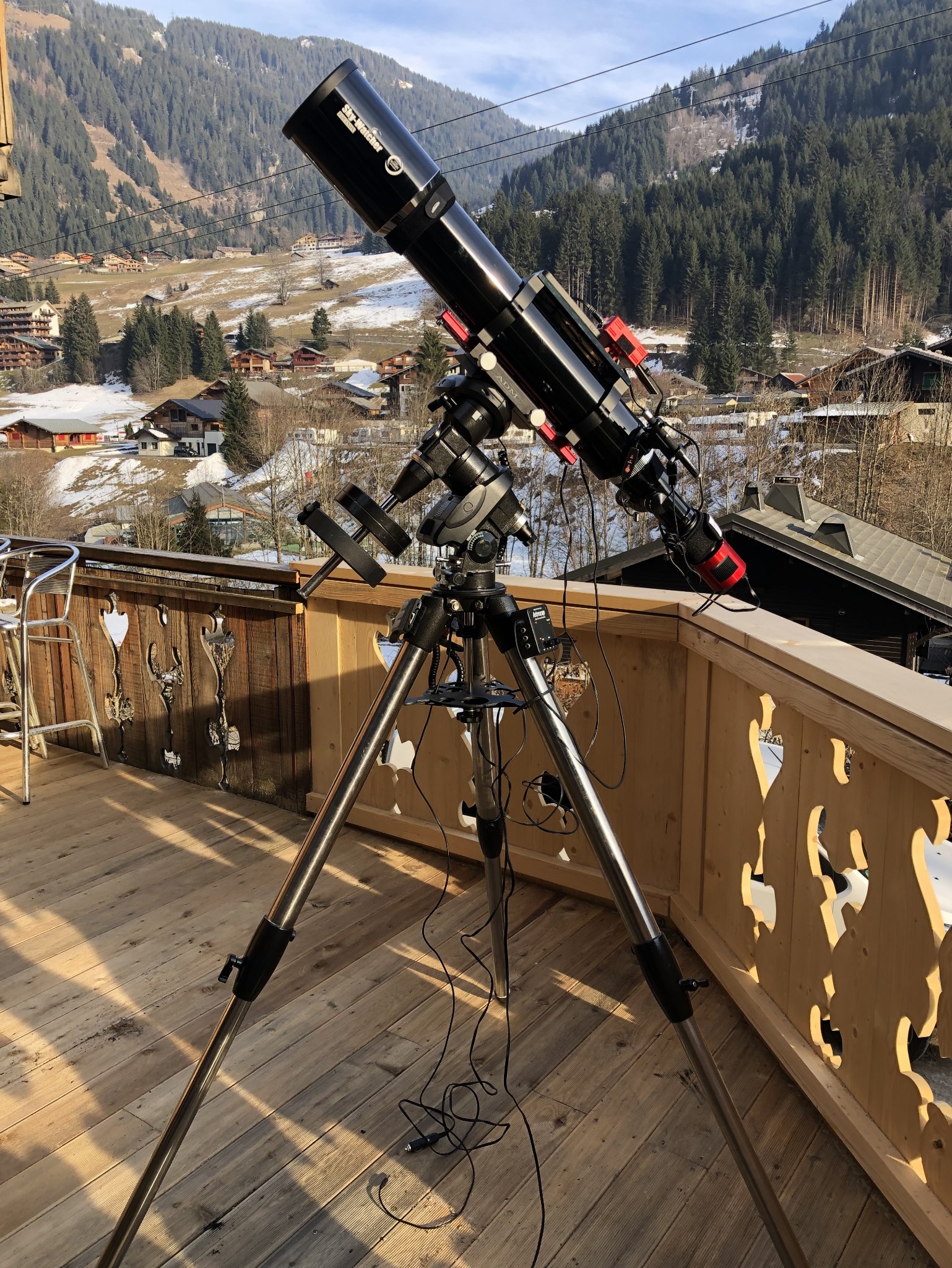

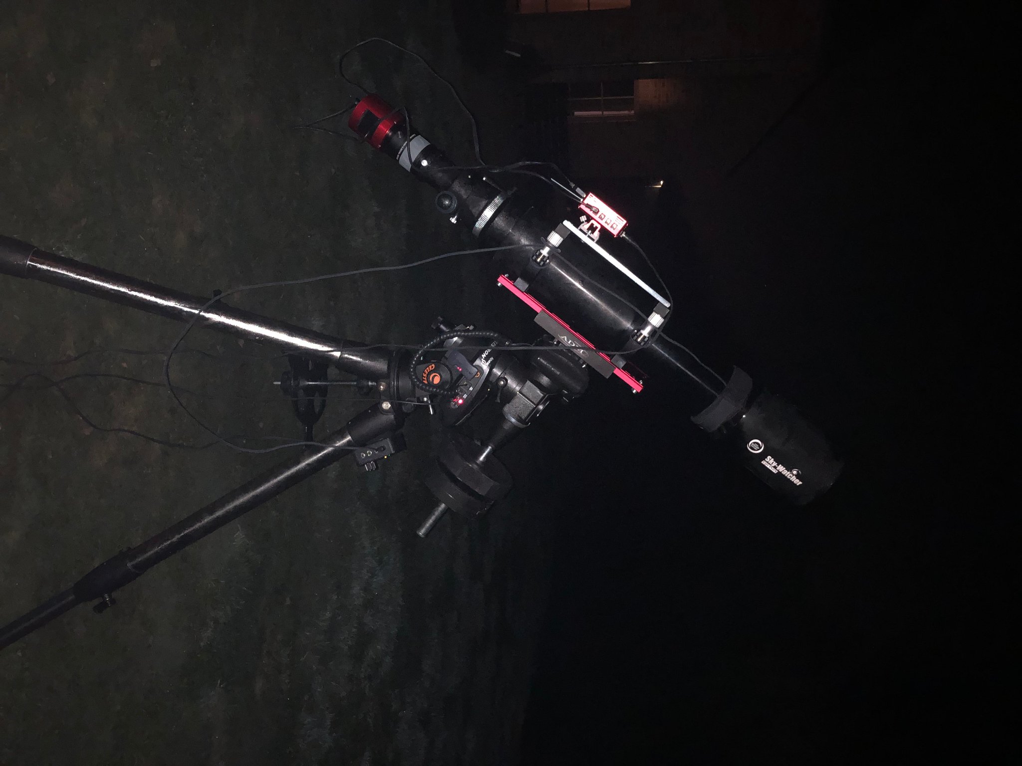

Bientôt les sports d'hiver et en prévision d'un peu de pseudo nomadisme, je relance ma venerable CG5-GT (AS-GT)
Elle est très largement plus compacte et legère que la CGX. Et accepte tout de même 12kg.
Il faut noter que les pieds sont exactement les mêmes que ceux de la CGX (Acier 2"). Ce qui change, c'est le plateau pour recevoir le moteur , l'entre jambes et les pieds allonge gradués sur la cgx.
C'est très stable et robuste.
Elle est commandée via le dongle wifi et skyportal. J'ai commandé un dédoubleur d'entrée AUX pour garder la raquette en fonction, car la commander avec les buttons de l'ipad, c'est galère.
Sur la CGX, il y a deux entrées aux.
Dernièrement, j'ai échangé le plateau vixen d'origine, pour son alternative de chez ADM (vixen - Losmandy)
En photo avec la lunette SW 120/900.
En bref, ca le fait et même très bien.

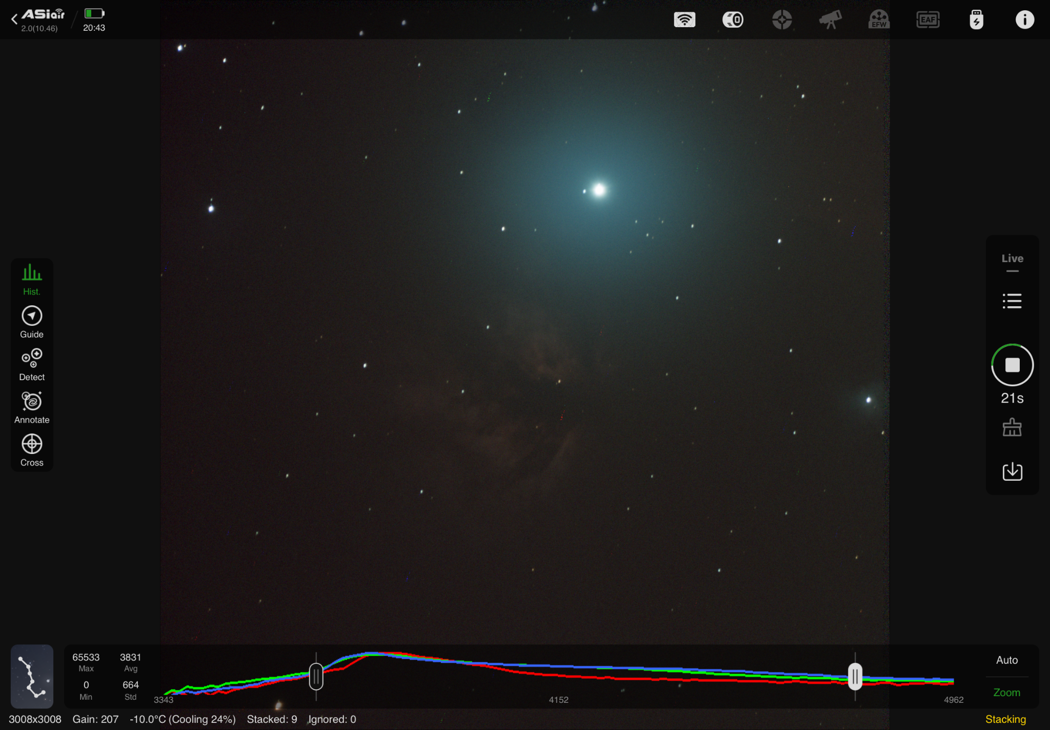

Il faudrait que j'apprenne à redresser ces photos.
Voici les prises test de la nuit dernière avec la CG5
SW120/900 avec reducteur 0.85- Cam 533 MC pro - Apro
Gain 207 - capteur à -10 deg- poses unitaires 15 sec et, plus ou moins 100 à 150 stacks. Darks et Bias
Capture écran- pas de retouche

La MES était façon jeté de monture avec un alignement nord approximatif et alignement sur 4 étoiles.
Pour un objet à l'Ouest, on repère l'erreur de suivi en "verticale" et en "horizontale" à l'Est.
Dans ce genre d'exercice, la CGX se débrouille mieux.
Il y avait une humidité de malade. Pff quel pays!

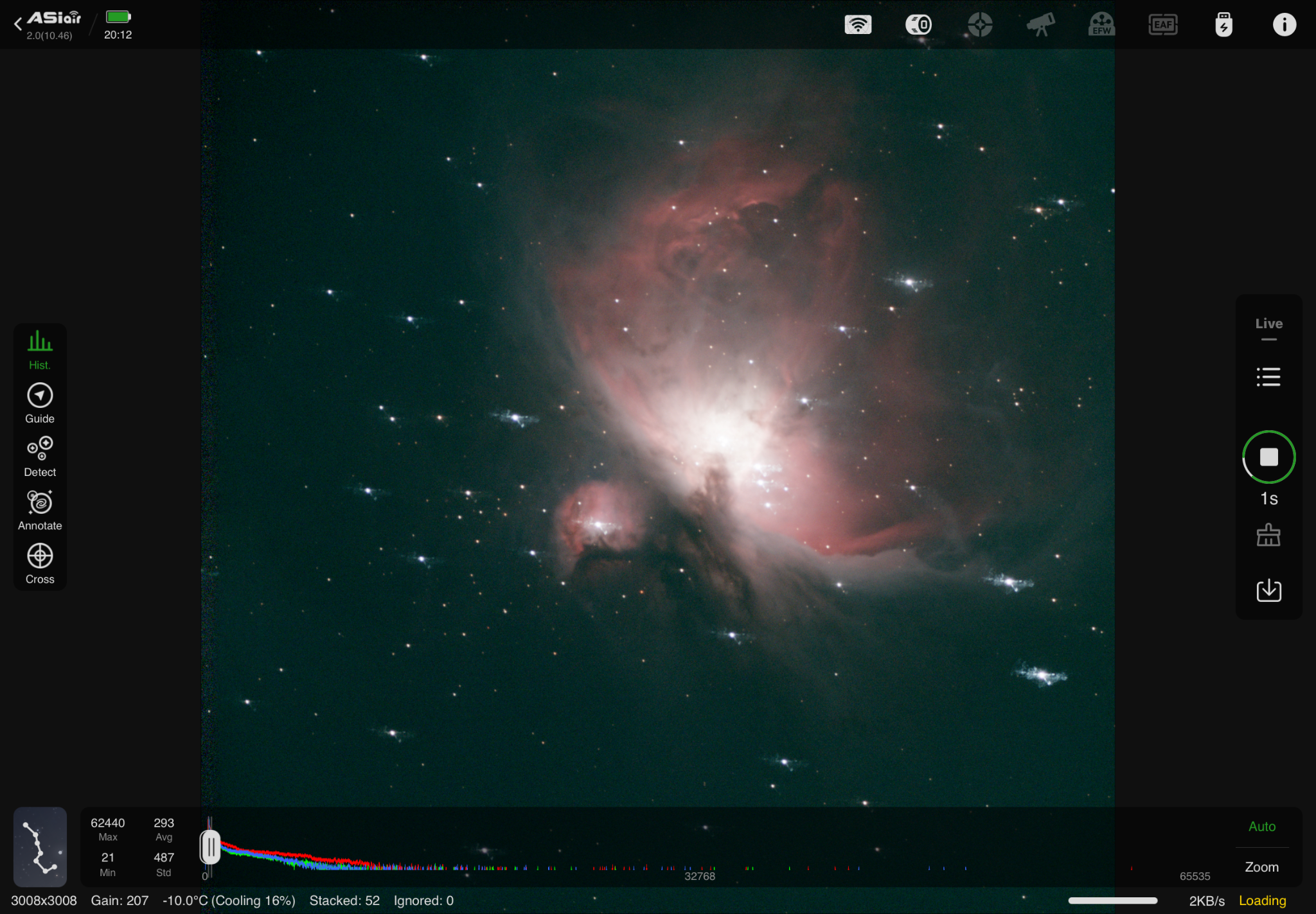

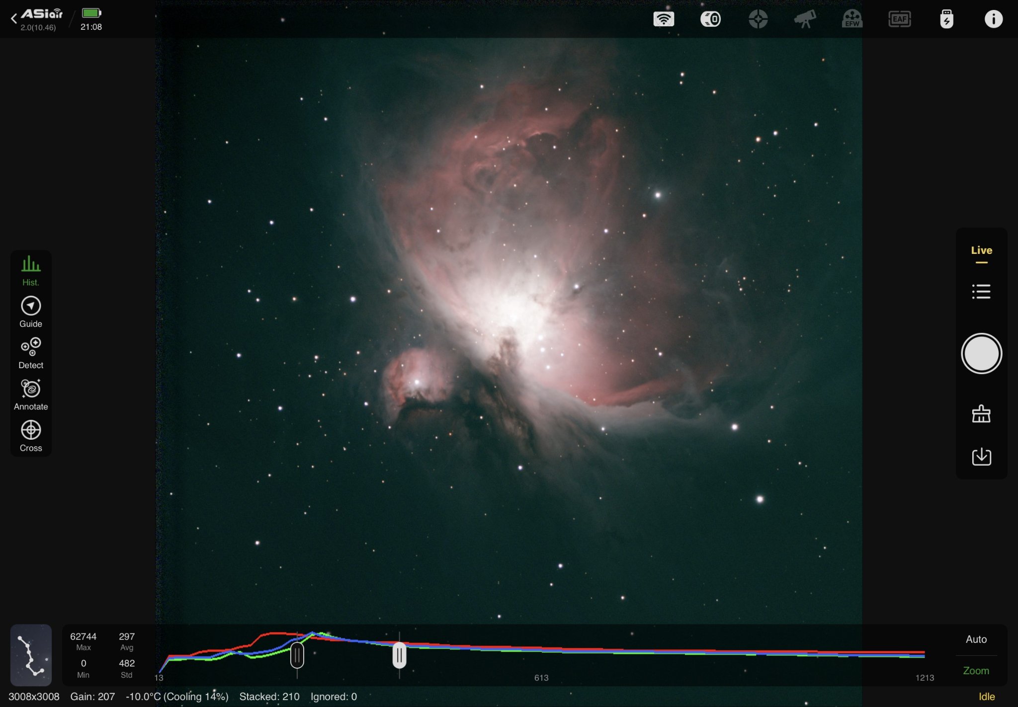

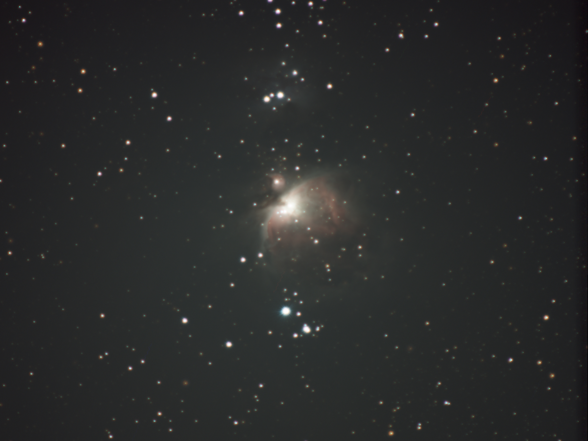

Voici la suite concernant la CG5. Test donc de l'intervention sur le reglage des moteurs.
Les conditions étaient très mauvaises (nuages et brouillard). Bref, j'ai été obligé de faire rapide
Et donc, une MES approximative au nord à la boussole et quelques étoiles pour un alignement (4) de peur de rater le créneau de ciel ouvert
Cible M42.
Dans l'ordre des images
Poses unitaires de 10 sec - 122 stacks --> ca tient
Poses unitaires de 20 sec - 15 stacks ---> ca commence à filer
Poses unitaires de 30 sec 9 stacks. ---> Ca file serieusement
Qu'en pensez vous?
A priori, intervention réussie il me semble. C'est déjà beaucoup mieux en tous les cas.
Déjà le filé de pixels chaud (dark foireux) est bien moins étalé sur la photo stack de 122 poses (à comparer avec les précédentes ci-dessus)
Maintenant, quand le temps le permettra, faire un test avec une vraie MES
A mon avis, ca devrait le faire encore mieux car les erreurs de suivi sentent bon la MES foireuse et non les moteurs qui déconnent.
L'autre soir je voyais défiler M42 entre deux poses de 10 sec en preview à travers le capteur.
10 SEC

127x10 sec , moi je trouve tres bien , on voit le trapéze et les nébulosités :clap:

Setup : Cg5 goto- SW Equinox 120/900- Asiair pro - 533MCpro- filtre- reducteur 0.85- Ipad pour gérer l'Ap et un autre pour gérer la monture via Skyportal et le dongle wifi de celestron -laser
Première MES foireuse, car à la troisième étoile, le tube pointe l'Australie, à vue de nez. :doh:
C'était une souci de latitude. Il faut dire que la graduation est indiquée à la louche sur la CG5. :angry-cussing:
Tout rentre dans l'ordre et zou pour M42 (histoire de pouvoir comparer avec ce que j'ai déjà fait de par chez moi)
Et là, ca me fait des trucs bizarres sur les étoiles. Un truc jamais vu. :think:
Je mettrai l'image ci-dessous à titre exemplatif.
La cause venait du choix du mauvais fichier de Dark.

Message par Maxland » 05 mars 2023, 10:03
Voila le setup à la montagne.
Un peu plus de neige et la photo aurait été plus sympa. :dance:

Message par Maxland » 05 mars 2023, 10:04
Foirage à cause des darks

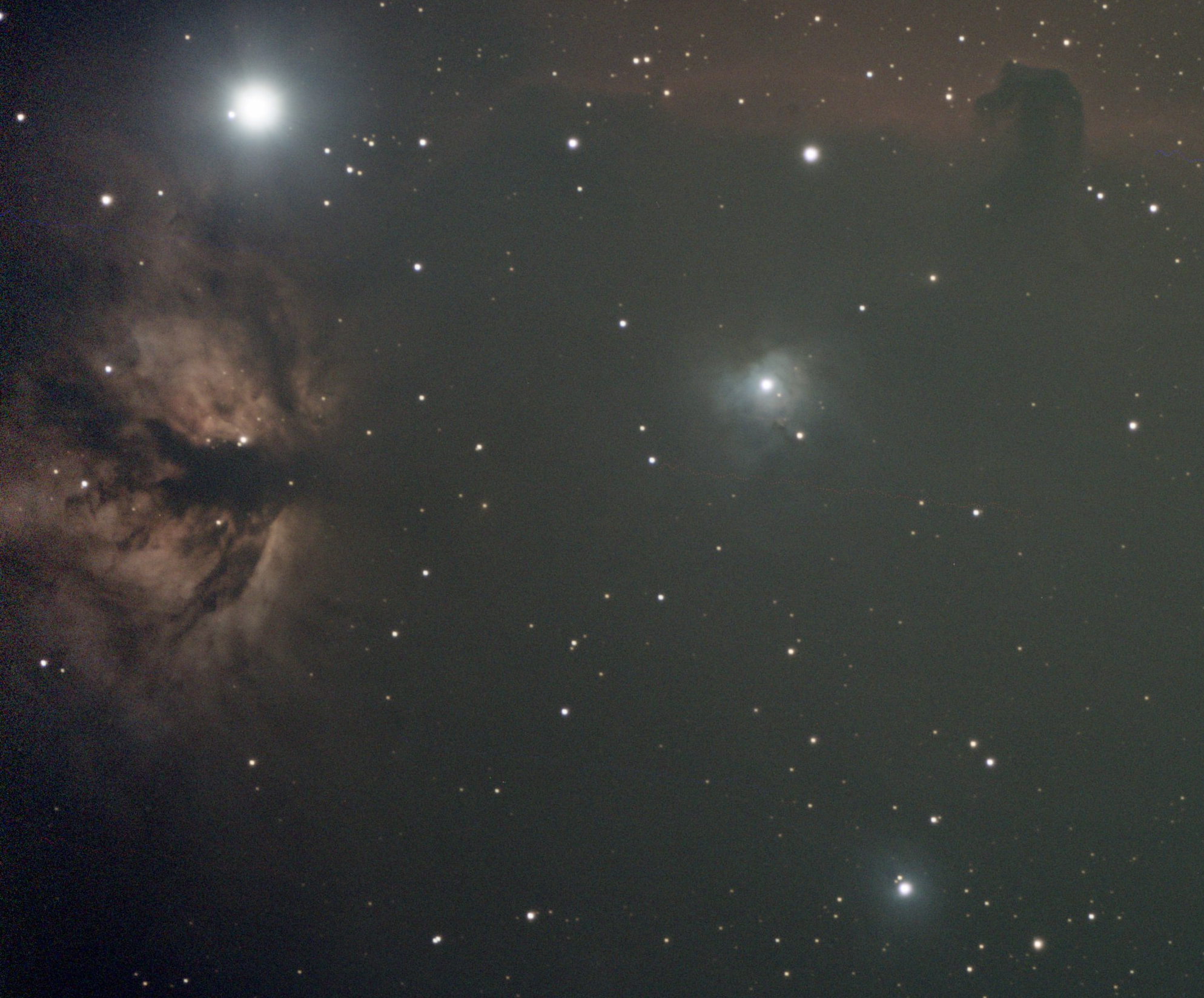

Message par Maxland » 05 mars 2023, 10:06
Un petit crabe.

Message par Maxland » 05 mars 2023, 10:12
M42 avec le bon Dark
A comparer avec M42 quelques postes plus haut, faite en belgique.
Ici, il y a le double de stacks, mais la version foirée à cause du Dark montre avec 52 empilement, pourtant, bien plus de détails que celle à plus de 100 stacks faites en belgique.
