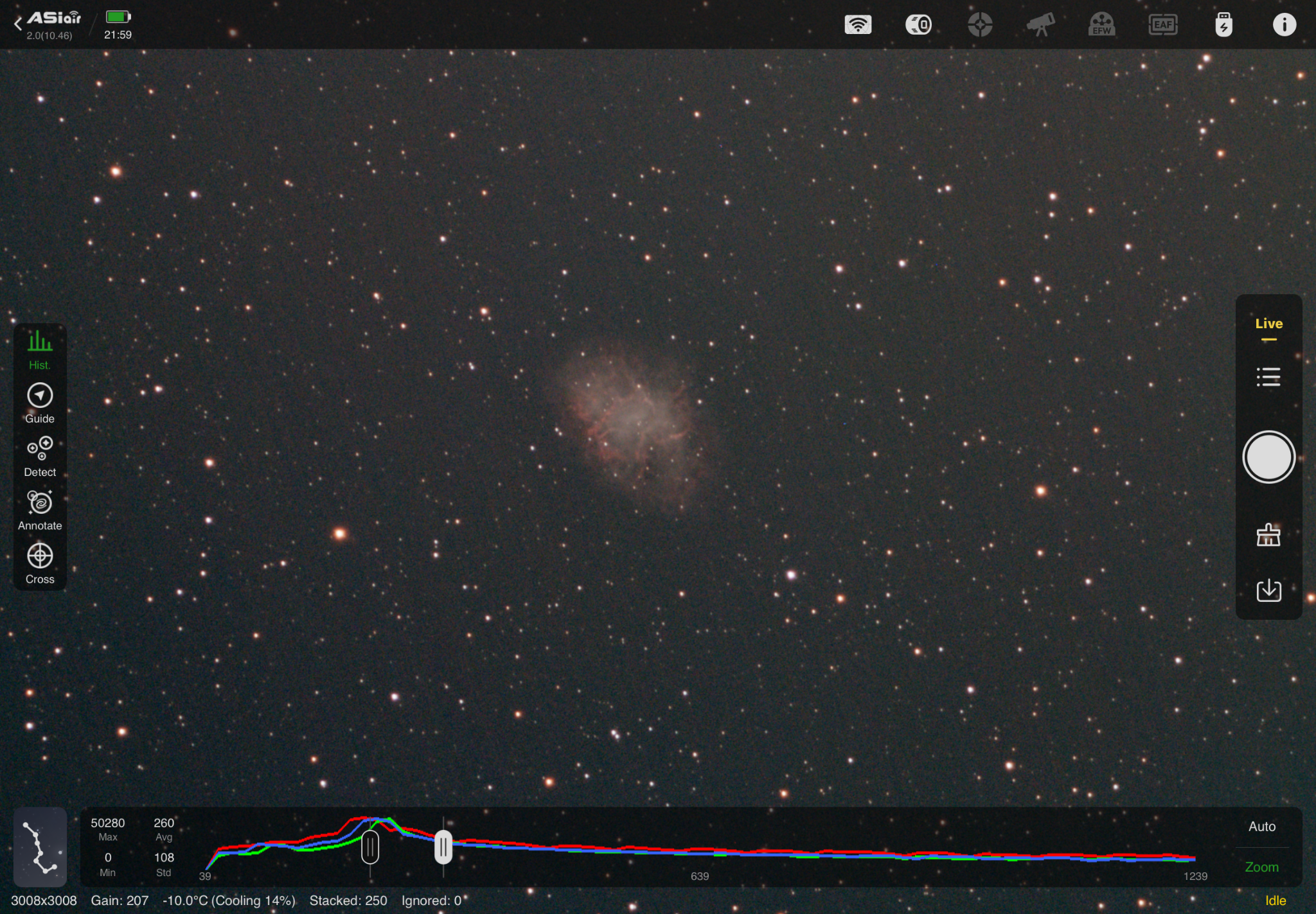

Il faudrait que j'apprenne à redresser ces photos.
Voici les prises test de la nuit dernière avec la CG5
SW120/900 avec reducteur 0.85- Cam 533 MC pro - Apro
Gain 207 - capteur à -10 deg- poses unitaires 15 sec et, plus ou moins 100 à 150 stacks. Darks et Bias
Capture écran- pas de retouche

La MES était façon jeté de monture avec un alignement nord approximatif et alignement sur 4 étoiles.
Pour un objet à l'Ouest, on repère l'erreur de suivi en "verticale" et en "horizontale" à l'Est.
Dans ce genre d'exercice, la CGX se débrouille mieux.
Il y avait une humidité de malade. Pff quel pays!

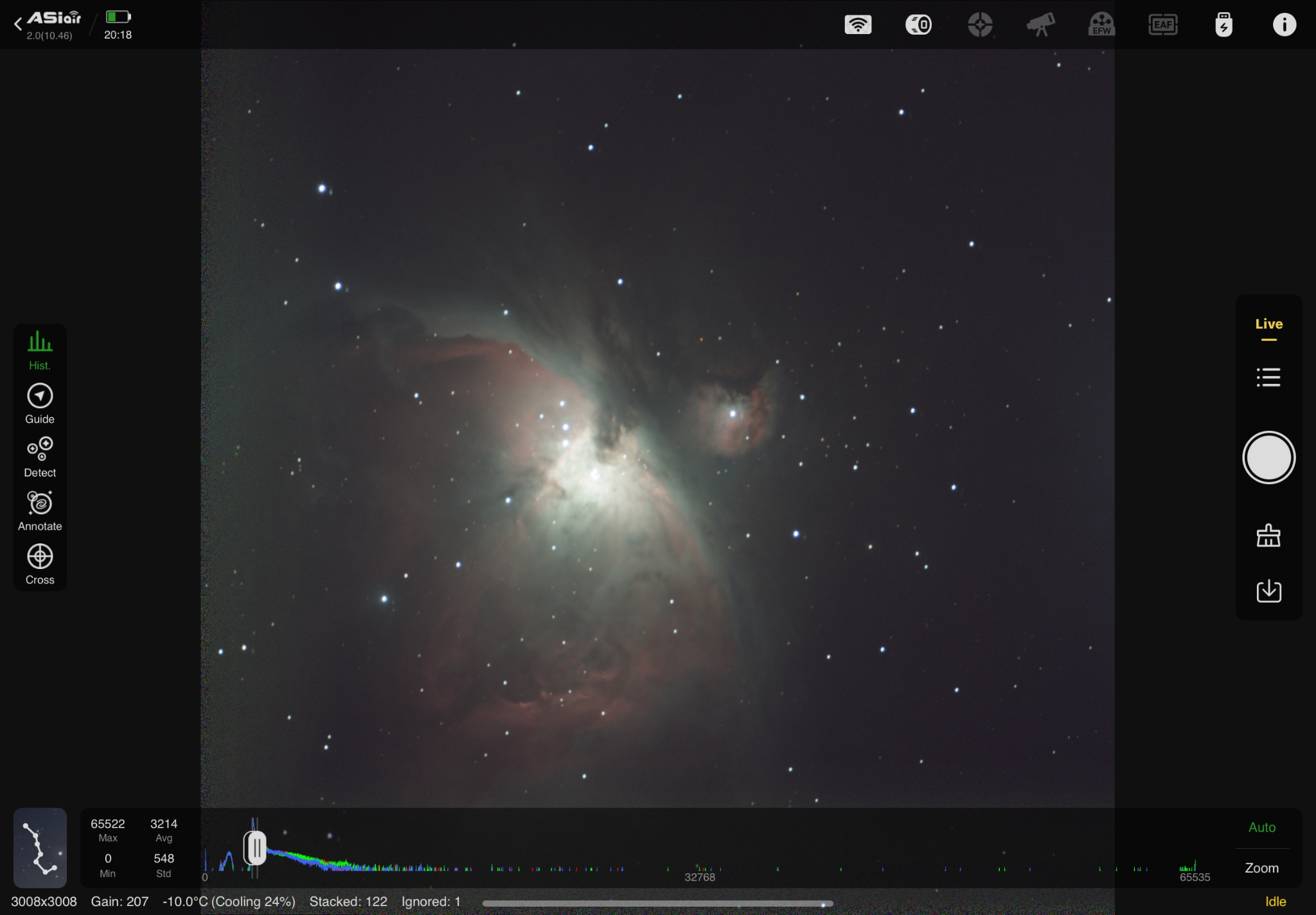

Voici la suite concernant la CG5. Test donc de l'intervention sur le reglage des moteurs.
Les conditions étaient très mauvaises (nuages et brouillard). Bref, j'ai été obligé de faire rapide
Et donc, une MES approximative au nord à la boussole et quelques étoiles pour un alignement (4) de peur de rater le créneau de ciel ouvert
Cible M42.
Dans l'ordre des images
Poses unitaires de 10 sec - 122 stacks --> ca tient
Poses unitaires de 20 sec - 15 stacks ---> ca commence à filer
Poses unitaires de 30 sec 9 stacks. ---> Ca file serieusement
Qu'en pensez vous?
A priori, intervention réussie il me semble. C'est déjà beaucoup mieux en tous les cas.
Déjà le filé de pixels chaud (dark foireux) est bien moins étalé sur la photo stack de 122 poses (à comparer avec les précédentes ci-dessus)
Maintenant, quand le temps le permettra, faire un test avec une vraie MES
A mon avis, ca devrait le faire encore mieux car les erreurs de suivi sentent bon la MES foireuse et non les moteurs qui déconnent.
L'autre soir je voyais défiler M42 entre deux poses de 10 sec en preview à travers le capteur.

Messages : 7640
VA MAXLAND
Message par kawa » 22 févr. 2023, 00:09
Quand la MES sera top ( au viseur polaire ? ou logiciel ) ça devrait arranger les chose .
Perso en live Stack avec la CG5 ou l'Avx d'ailleurs je ne dépasse pas 16 secondes unitaires .
10 SEC
127x10 sec , moi je trouve tres bien , on voit le trapéze et les nébulosités :clap:

Message par Maxland » 05 mars 2023, 10:06
Un petit crabe.

Message par Maxland » 05 mars 2023, 10:12
M42 avec le bon Dark
A comparer avec M42 quelques postes plus haut, faite en belgique.
Ici, il y a le double de stacks, mais la version foirée à cause du Dark montre avec 52 empilement, pourtant, bien plus de détails que celle à plus de 100 stacks faites en belgique.
