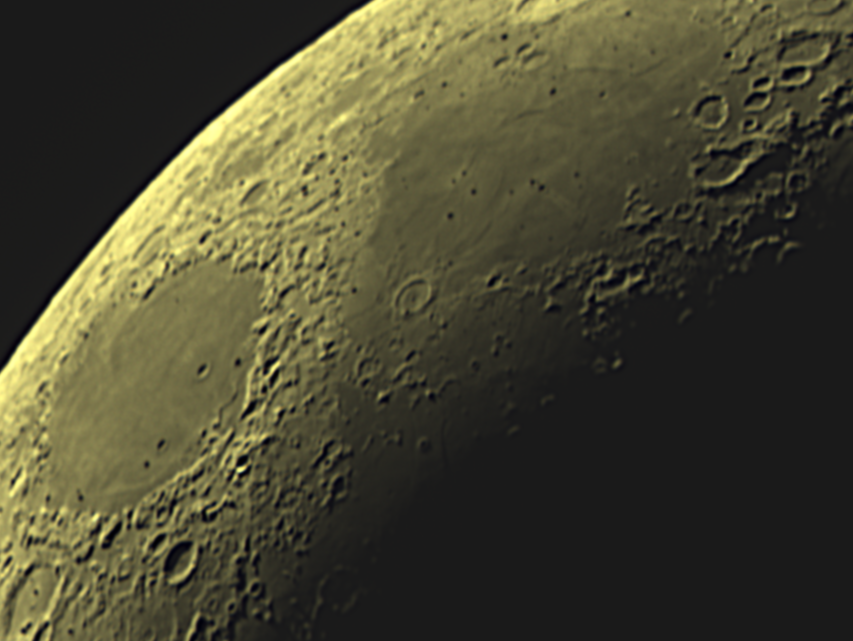

Bon j'ai tenté ma première lune prise il y a quelques jours au C8 et réducteur 0,63x avec traitement astrosurface. Je trouve ce logiciel plus simple et plus rapide que registax et AS.
Donc en gros, surprise en voyant la taille de mon fichier .ser: 71Go :ave: . J'ai empilé 500 images sur 3000 environ. Et puis je suis passé sur les Wavelets, le tout au pifomètre.
J'attends vos retours sur ce qui peut être améliorable.
VA d'Hendor au SC 8
Message par Guimby » 08 avr. 2020, 10:16
Je trouve cette lune très jolie.
Personnellement je suis parti sur un assemblage de tuiles, car je trouvais que les parties extérieures du capteur manquaient de piqué avec le c8. J'ai donc fais un roi pour croper sur la zone qui me paraissait nette du capteur.
Mais bon, d'une c'est du boulot, et de deux mon c8 est probablement bien plus ancien que le tiens, ce qui justifie probablement mon choix.
500 images sur 3000, ça me paraît beaucoup trop. Essaie plutôt 100. Ce sera largement suffisant et tu empileras moins de turbu.

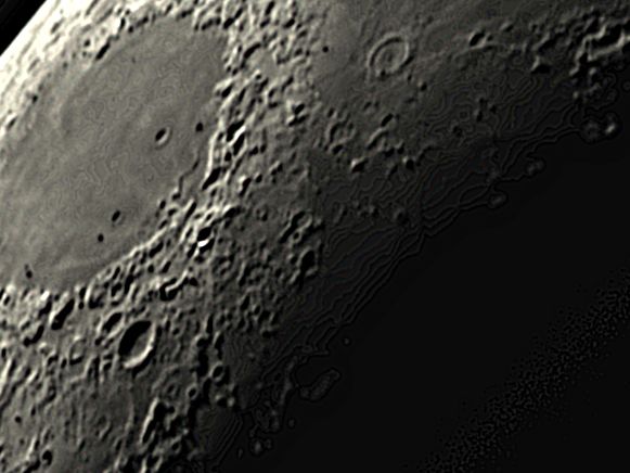

VA d'Hendor au SC 8
Message par pejive » 08 avr. 2020, 10:37
Je pense que même en sélectionnant 25% des images on doit pouvoir en tirer mieux avec AstroSurface
Tu as trop forcé sur les wavelets il y a des artefacts (j'ai augmenté la luminosité pour les rendre plus visibles)
Essaie: exposure /Hdcontrast/ éventuellement déconvolution RL/ et ondelettes.... avec beaucoup de douceur
Peux-tu poster le stack d'AstroSurface non traité ?

Oui, je n'avais pas fais attention à ça mais @pejive a tout à fait raison.
Perso, sur mes traitement je ne fais que les wavelets, et ensuite un sharpen. Le tout en zoomant à 100% et en vérifiant plusieurs zones à chaque fois.
Je m'arrête un peux avant que je vois des artefacts apparaître, ou quand le résultat me satisfait.
Pour ce qui est du reste du traitement, c'est avec photoshop ou lightroom, je n'ai pas testé ceux d'astrosurface.

Merci pour les retours, en effet j'ai eu la main lourde sur les wavelets :closedeyes:
08 avr. 2020, 10:37
En attendant voilà pour le fichier d'origine non traité si c'est possible d'en tirer mieux.

Message par pejive » 08 avr. 2020, 16:53
L'image est difficile à traiter; et pas facile de faire une balance des couleurs.
Je pense qu'il vaut mieux imager en noir et blanc avec un filtre IR-pass
J'ai travaillé tout en douceur sur les régions où il y avait eu des artefacts, en agrandissant bien la ROI
Avec Exposure: gain=1,32 offset=2095 gamma=1,13
Wavelets uniquement couches 4 (20) et 9(10) plus un soupçon de réduction du bruit (N1=5)
La déconvolution RL n'a rien apporté.
ROI en png
En rajoutant un supplément HDcontrast

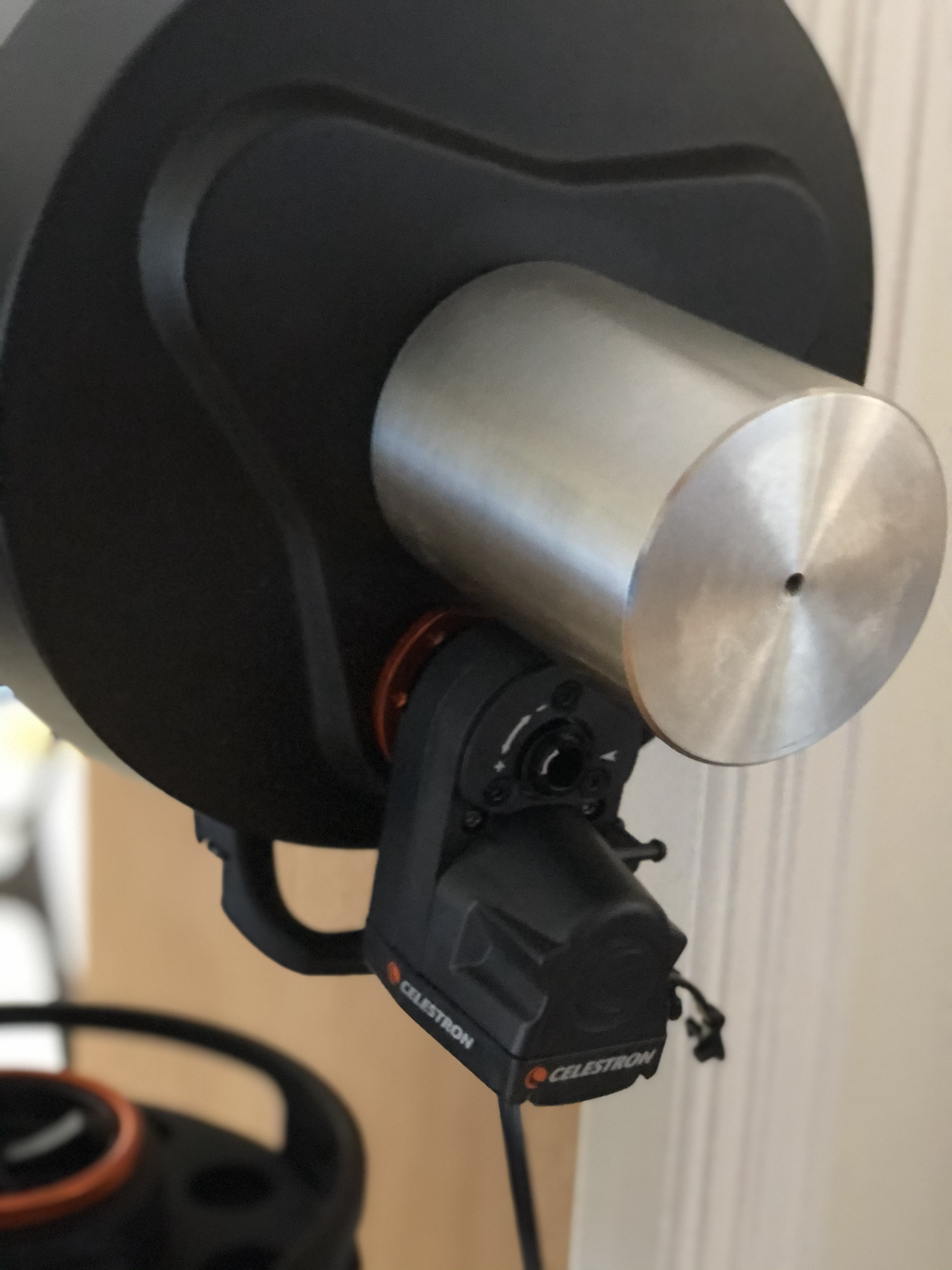

Voilà de quoi résoudre mes soucis de focus avec mon C8. Je vais tester tout ça, l'objectif étant d'arriver à le faire fonctionner avec Sharcap en autofocus.
VA d'Hendor au SC 8
Message par clouzot » 10 avr. 2020, 15:30
Autofocus et Sharpcap, non. Aide au focus oui par contre.
C'est un très bon achat, mais fais vraiment attention à l'installation, suis bien la doc, éventuellement va voir la doc mise à jour sur le site de Celestron. L'ingé méca qui sommeille en moi a halluciné en voyant la conception de ce focuser : si j'avais dessiné un truc hyperstatique comme ça, j'étais bon pour râcler mon papier bulle à la lame de rasoir et à tout recommencer depuis le début.
Mon conseil, après quasiment 12 mois d'utilisation, c'est :
1- d'installer le moteur de façon à ce que son grand axe soit selon un rayon du tube. Bref, les prises vers le bord du tube du C8. Ca t'évitera plein de soucis potentiels de moteur qui bloque, d'axe qui flotte etc. Je sais que la doc te dit "vous pouvez le tourner comme bon vous semble", ne la crois pas, sauf si tu veux avoir des points de blocage, et un moteur qui force ou qui danse la gigue quand il tourne.
2- de bien faire attention à l'alignement de la pièce orange de remplacement avec le roulement à billes qui est monté sur l'axe fileté du focuser de base. La conception de cette pièce orange est telle qu'on a vite fait de l'appuyer sur la bague extérieure du roulement à bille, ce qui forcément n'est pas une très bonne idée. La doc à jour précise ce point en particulier, regarde-la bien
hendor26
Messages : 118
Inscription : 30 mars 2020, 12:28
Localisation : Marseille
VA d'Hendor au SC 8
Message par hendor26 » 10 avr. 2020, 16:16
Ok merci pour ce retour. Bon avec Sharpcap ça marche en passant par CPWI. Le focuser tourne, le bruit est correct, ça couine un petit peu, du celestron quoi :lol: . Plus qu'a tester en vrai.
Le montage te parait bon? Je l'ai monté dans ce sens pour éviter que ça cogne avec la base.
VA d'Hendor au SC 8
Message par clouzot » 10 avr. 2020, 17:10
Non justement, il devrait être perpendiculaire au bord du C8.
(ignore l'énorme contrepoids, c'est celui pour équilibrer le C9 quand j'utilise l'Hyperstar, fabriqué à façon par Didier de SkyMeca)
