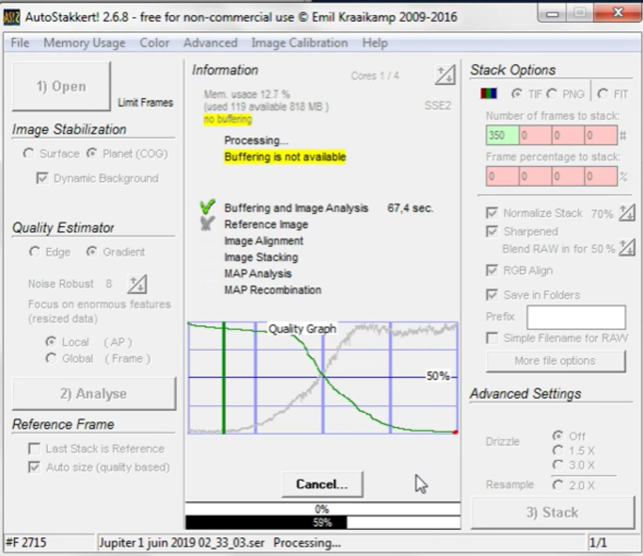

une fois par an tu peux avoir un super seeing ce qui se voit sur cet histogramme de qualité d'images :
Là j'avais environ 25 % (barre verticale bleue de gauche) de toutes les images de la vidéo avec une qualité d'au moins 85 %

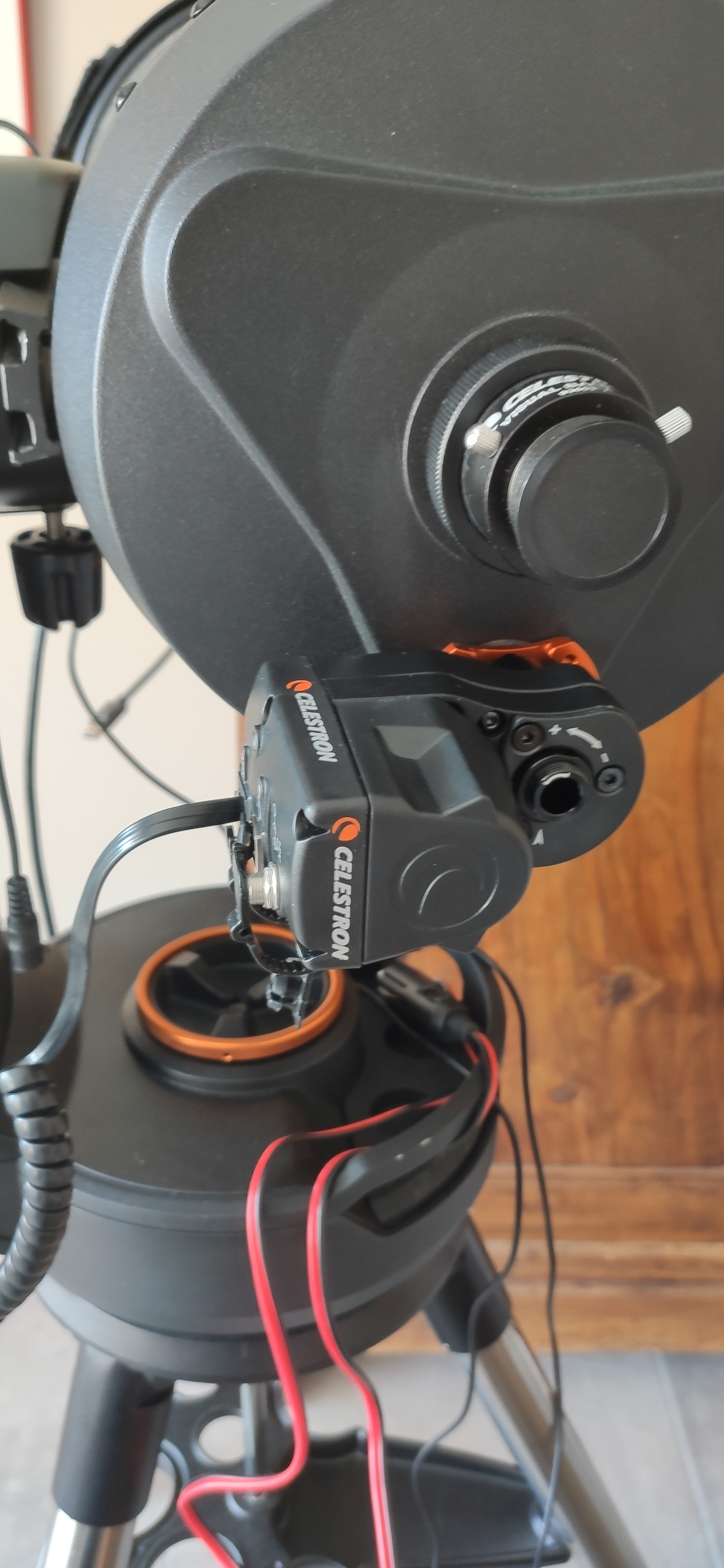

Voilà de quoi résoudre mes soucis de focus avec mon C8. Je vais tester tout ça, l'objectif étant d'arriver à le faire fonctionner avec Sharcap en autofocus.

Autofocus et Sharpcap, non. Aide au focus oui par contre.
C'est un très bon achat, mais fais vraiment attention à l'installation, suis bien la doc, éventuellement va voir la doc mise à jour sur le site de Celestron. L'ingé méca qui sommeille en moi a halluciné en voyant la conception de ce focuser : si j'avais dessiné un truc hyperstatique comme ça, j'étais bon pour râcler mon papier bulle à la lame de rasoir et à tout recommencer depuis le début.
Mon conseil, après quasiment 12 mois d'utilisation, c'est :
1- d'installer le moteur de façon à ce que son grand axe soit selon un rayon du tube. Bref, les prises vers le bord du tube du C8. Ca t'évitera plein de soucis potentiels de moteur qui bloque, d'axe qui flotte etc. Je sais que la doc te dit "vous pouvez le tourner comme bon vous semble", ne la crois pas, sauf si tu veux avoir des points de blocage, et un moteur qui force ou qui danse la gigue quand il tourne.
2- de bien faire attention à l'alignement de la pièce orange de remplacement avec le roulement à billes qui est monté sur l'axe fileté du focuser de base. La conception de cette pièce orange est telle qu'on a vite fait de l'appuyer sur la bague extérieure du roulement à bille, ce qui forcément n'est pas une très bonne idée. La doc à jour précise ce point en particulier, regarde-la bien
hendor26

Ok merci pour ce retour. Bon avec Sharpcap ça marche en passant par CPWI. Le focuser tourne, le bruit est correct, ça couine un petit peu, du celestron quoi :lol: . Plus qu'a tester en vrai.
Le montage te parait bon? Je l'ai monté dans ce sens pour éviter que ça cogne avec la base.
VA d'Hendor au SC 8
Message par clouzot » 10 avr. 2020, 17:10
Non justement, il devrait être perpendiculaire au bord du C8.
(ignore l'énorme contrepoids, c'est celui pour équilibrer le C9 quand j'utilise l'Hyperstar, fabriqué à façon par Didier de SkyMeca)
