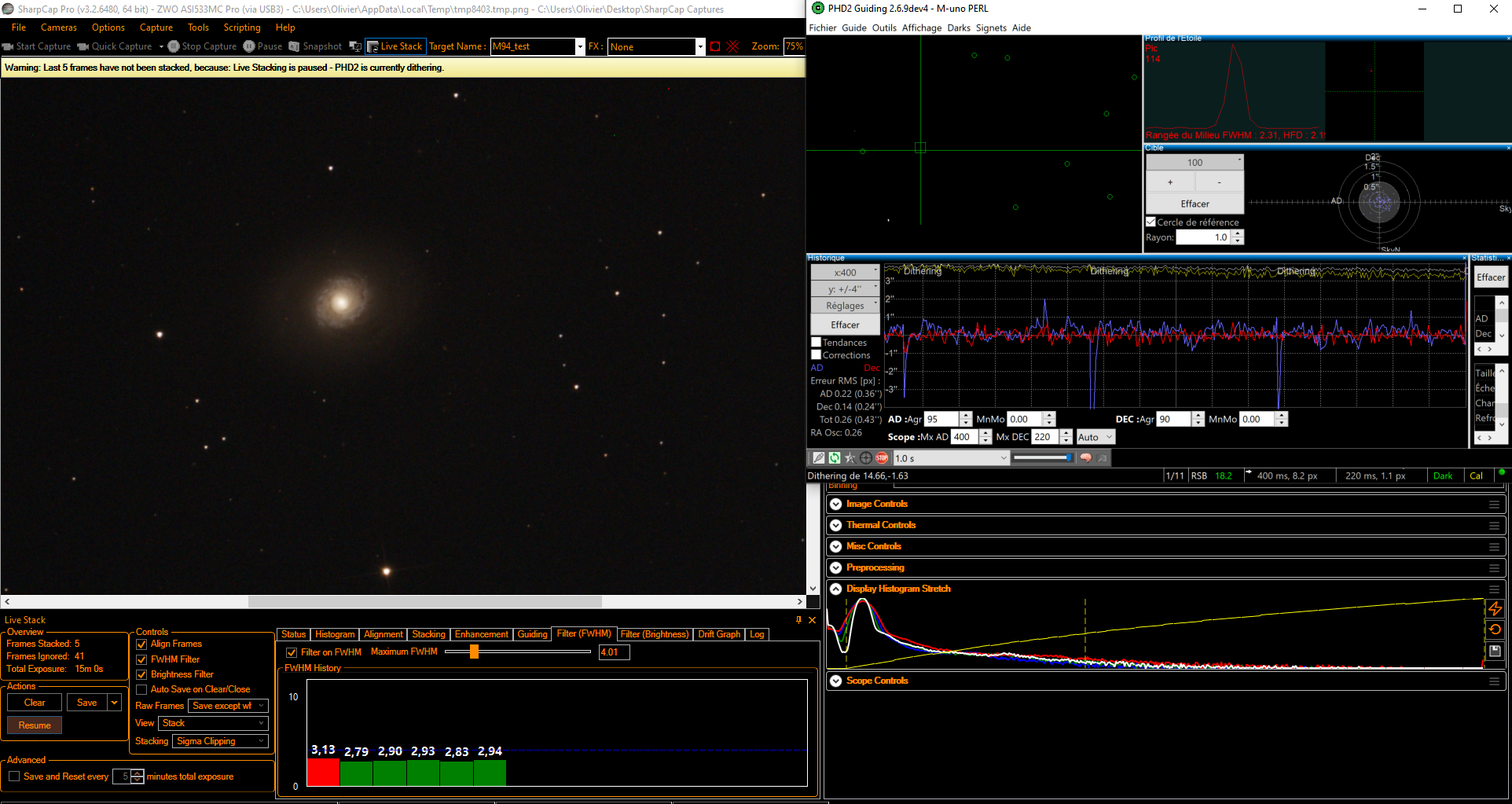

M94 en 15 min avec des poses de 3 min et une FWHM qui reste très contenue :dance:
le ciel est vraiment bon ce soir .

Message par Djibi » 24 mars 2021, 08:06
bravo, tu maitrses de plus en plus, tu es prêt pour un nouveau tube toi ;)
sur la capture, ça donne l'impression que tu as activé le dithering en AD seulement, c'est bien ça ?
Le CP & Planétaire de Lavinch31
Message par Lavinch31 » 24 mars 2021, 09:42
Bug d'affichage je sais pas ....
j'ai regardé les log et j'ai bien le dither sur les 2 axes
edit 1: bon par contre j'ai du "settling failed " j'ai du mal paramétrer un truc encore .
edit 2: semble lié a un "maximum settle time" trop faible

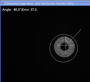

Ce post pour vous faire un retour sur mon essai de collimation avec CCD inspector . Et surtout pour avoir des avis de ceux qui connaissent bien ce logiciel ( @Steph si tu passes par là...) , histoire de voir si j'ai fait quelque chose de travers ou non ...
J'ai donc commencé par verifier ma collimation au laser ( elle n'avait pas bougé depuis ) puis effectué une mise au point au tri-bahtinov. Les étoiles scintillaient gentillement , je n'ai pas reussi a obtenir mieux.
J'ai ensuite pointé M44 et lancé un stack avec des poses unitaires de 15sec et verifié la FWHM depuis sharpcap --> 4.5 à 5 pixels soit ( en le correlant à mon échantillonage (3.76/718 x206) ) : 4.8 à 5.4 arcsecs on a peut etre pas choisi la meilleur soirée pour faire ces essais :?
Ensuite je suis passé au vif du sujet en suivant ce tutoriel : http://darkhorizons.emissionline.com/CC ... mation.htm ( cc @kaelig )
j'ai donc commencé par pointer une étoile non loin de magnitude 2 , j'ai donc choisi Castor.
Ensuite j'ai défocalisé l'etoile au jugé car moi je n'ai pas eu le droit a cet affichage ( cercle + croix ) pour me dire si j'étais suffisament défocalisé et bien positionné .
mon étoile défocalisée

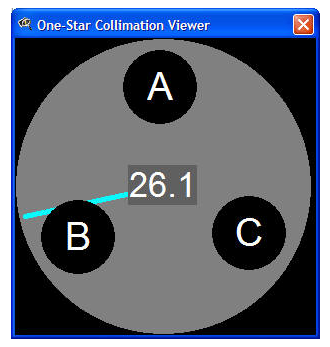

j'ai ensuite (une fois le repertoire de destination de mes prises renseignées dans CCDi ), lancé des prises avec une expo de 2 secondes tout en surveillant que l'etoile reste bien au centre du capteur et commencé a titiller les vis de collim du primaire pour faire baisser cette valeur (exemple du tuto , pour ma part j'étais a 12 en direction de B) . J'ai a priori trouvé la bonne vis du premier coup , ( ce qui me fais dire ça c'est que j'ai commencé a toucher a toutes les vis et vue rapidement que je faisait de la m**** la valeur augmentait et changeait de direction). J'ai du jouer un peu avec l'expo car CCDi n'arretait pas de m'insulter a coup de popup vide :shifty:
j'ai fini par descendre au mieux a une valeur de 5 en moyenne .
résultat ( vous ne voyez pas la différence ? moi non plus :mrgreen: )

Voila je ne sais pas quoi vraiment penser de CCDi dans l'etat actuel des choses . Ce qui me perturbe le plus c'est que le logiciel peux te laisser faire de la m**** ca ne le gene pas plus que ça ( exemple dans le mode de collimation sur une étoile défocalisée , j'avais oublié de défocaliser l'etoile :D . Cela ne l'a pas empeché de me donner une valeur et de m'indiquer la vis à bouger .
Ah si il faut que je regarde un truc dans la doc , c'est le changement de couleur du fond de cette affichage ( passe du rouge au bleu ) pendant la collim . ( indique un tube non stabilisé ? )
Une autre chose notable c'est la différence significative entre les valeurs ( pixel ou arcsec ) de FWHM moyenne de Sharpcap et celle de CCDi . Probablement à cause du nombre d'étoiles détectées ?

SC ne connait pas ton échantillonnage, il te donne une valeur en pixel, cela ne veut rien dire, ça sert juste à faire la map. CCDI prend en compte ton échantillonnage et si tu es en mono ou avec une matrice, la valeur est en seconde d'arc, c'est la valeur juste de la FWHM , et c'est le seul point de comparaison avec le copain...
Lavinch31 a écrit :
31 mars 2021, 16:23
La procédure est bonne, mais CCDI demande un peu de pratique, ressaies, il n'y a pas de raison pour que tu n'obtiennes pas de bon résulats.
