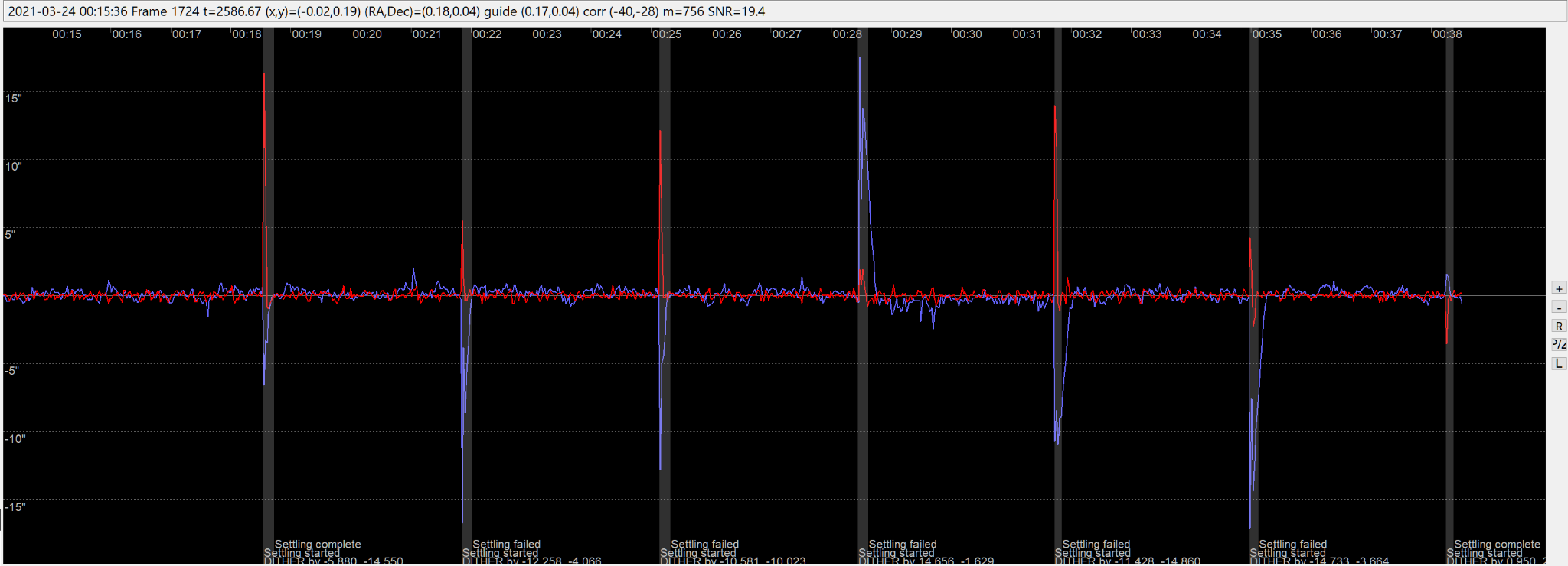

sur la capture, ça donne l'impression que tu as activé le dithering en AD seulement, c'est bien ça ?
Le CP & Planétaire de Lavinch31
Message par Lavinch31 » 24 mars 2021, 09:42
Bug d'affichage je sais pas ....
j'ai regardé les log et j'ai bien le dither sur les 2 axes
edit 1: bon par contre j'ai du "settling failed " j'ai du mal paramétrer un truc encore .
edit 2: semble lié a un "maximum settle time" trop faible
