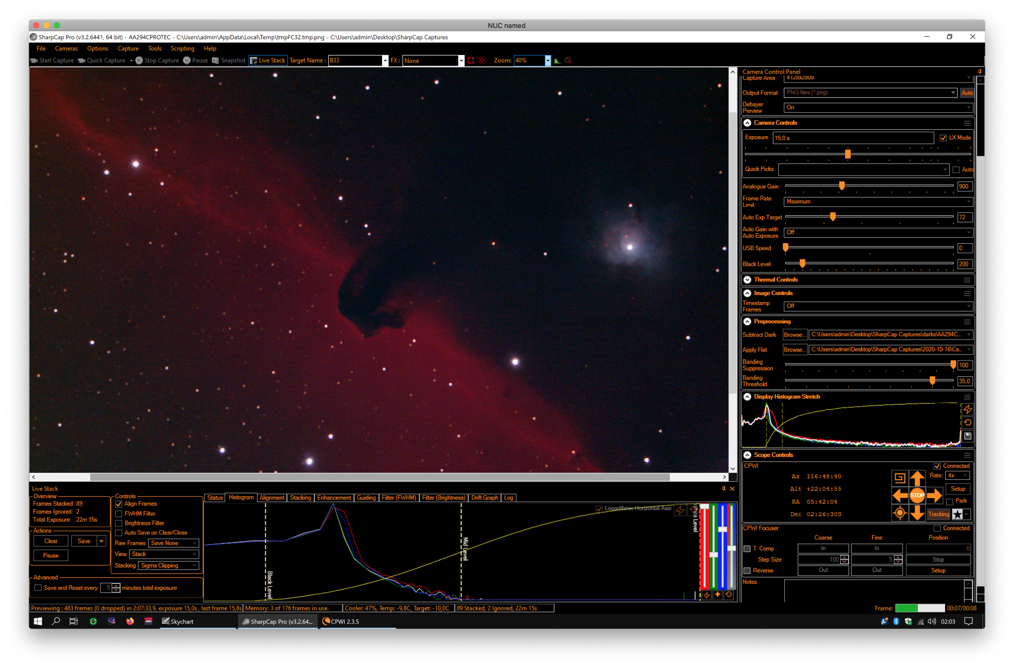

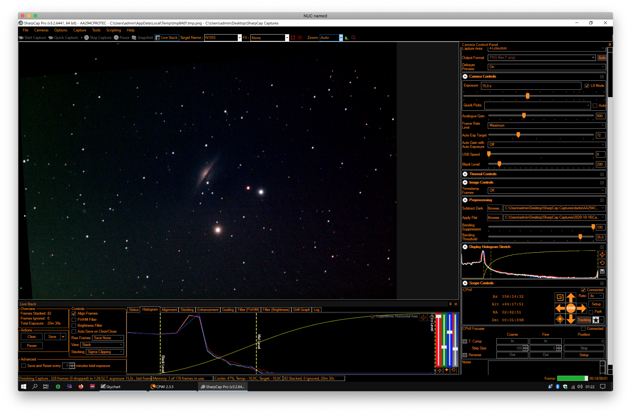

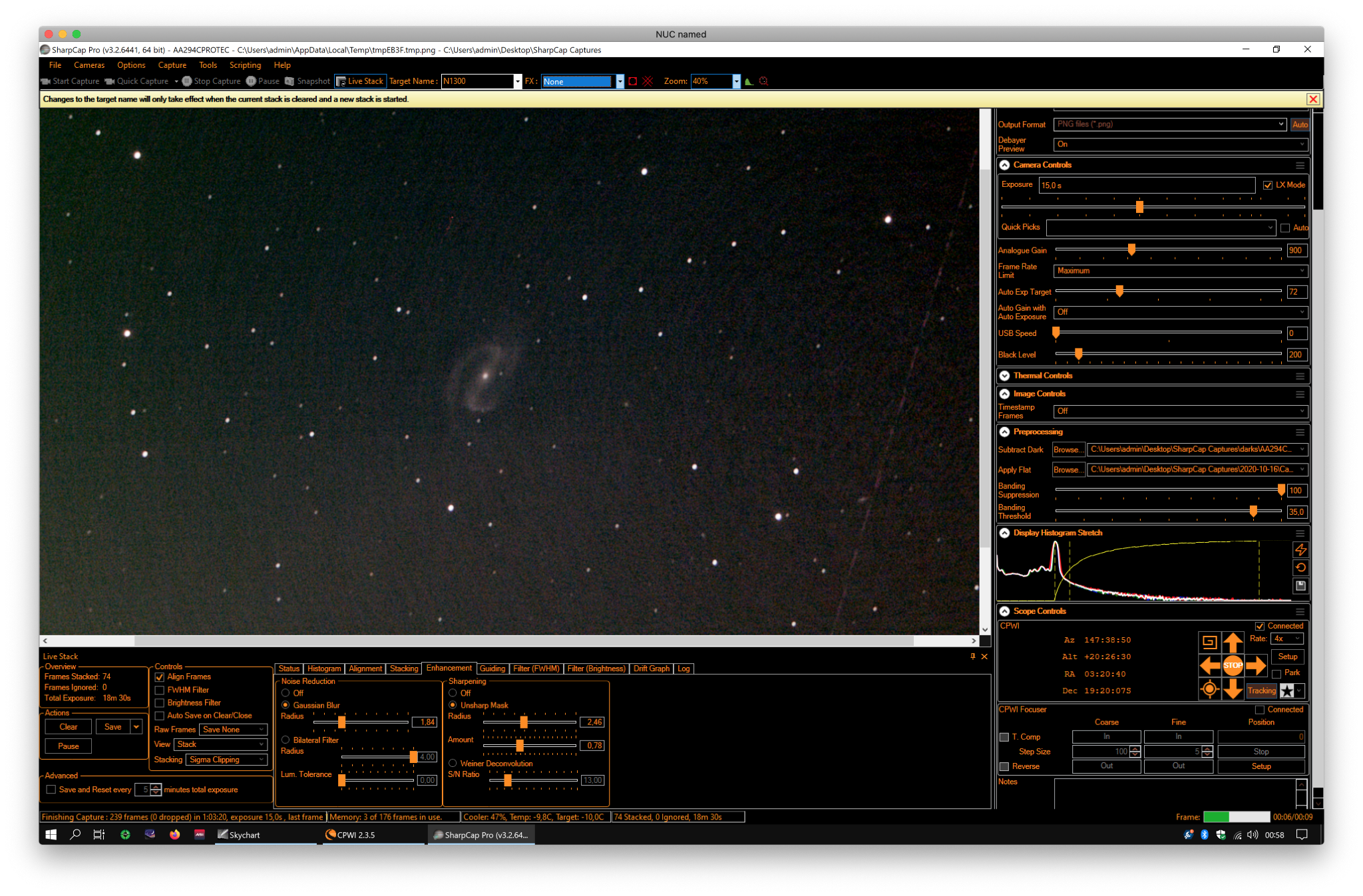

Soirée du 16-17/10/2020 depuis mon balcon Bortle 8.
Avec le C9 à f/6.3, un filtre IDAS LPS D2, monture altaz Evo, et la 294c.
Une sympathique soirée passée en compagnie virtuelle de @Ubuntu @John Mc Burn @bemo47 @kawa et @Lavinch31 (que @kawa de façon inexplicable n'entendait absolument pas, ce qui lui a valu de se faire couper la chique à peu près 17000 fois :mrgreen:
Galaxie du Sculpteur (oui j'ai un filtre, c'est pas bien)
NGC 246 (Nébuleuse du Crane)
La très belle spirale barrée NGC 1300
NGC 1055, aux faux airs de Sombrero
M42 (brrr, winter is coming tout ça)
Et enfin B33 aka le Dada
