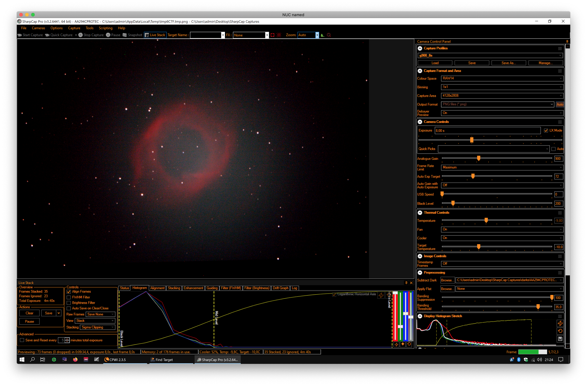

En live depuis mon balcon de centre-ville, une tentative sur Helix Nebula
C9 f/6.3 sur monture alt-az, 5 minutes en poses de 8s, filtre IDAS LPS D2, pas de flats comme on peut le voir.
Marche bien ce filtre quand même.

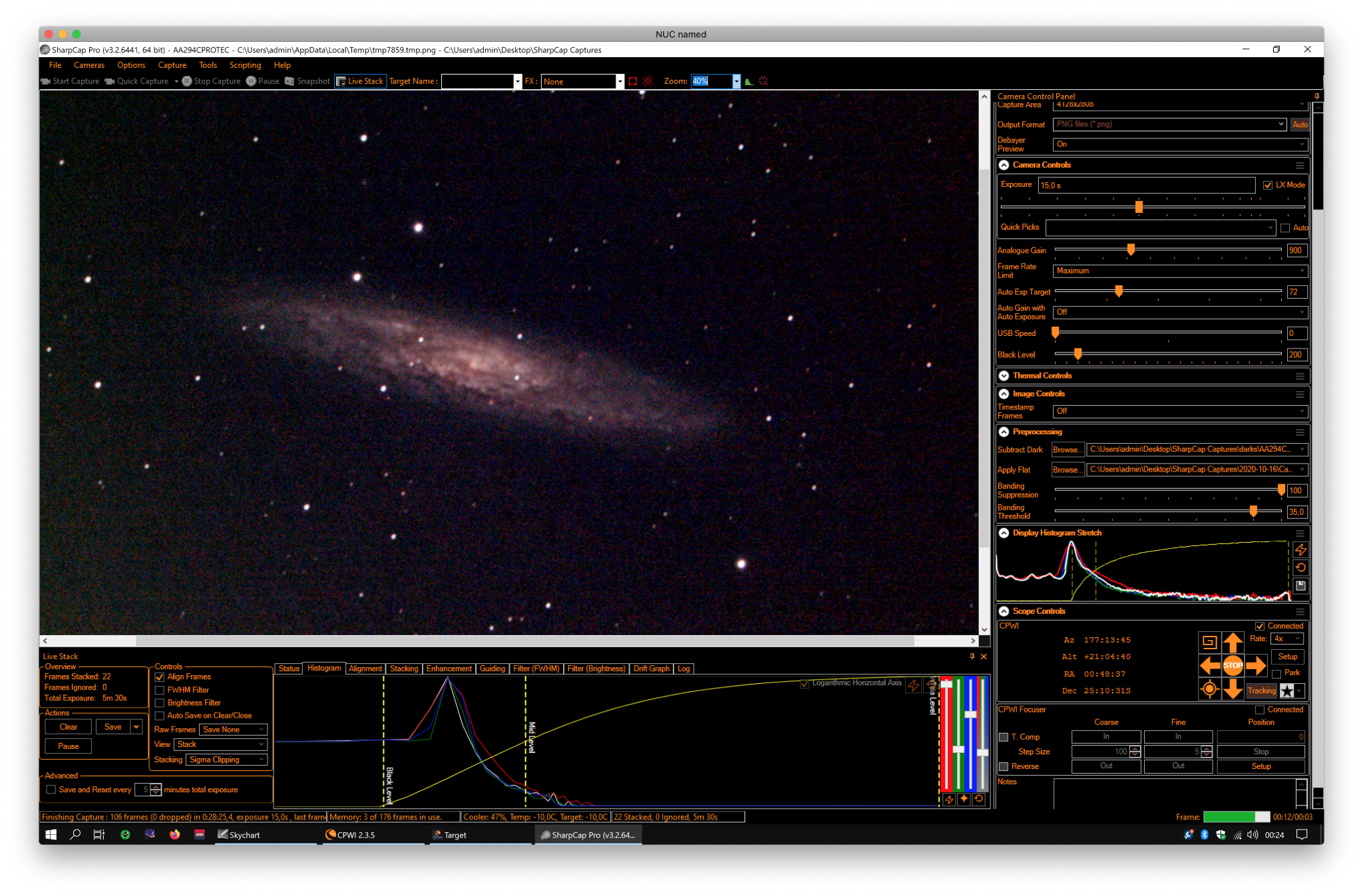

Galaxie du Sculpteur (oui j'ai un filtre, c'est pas bien)

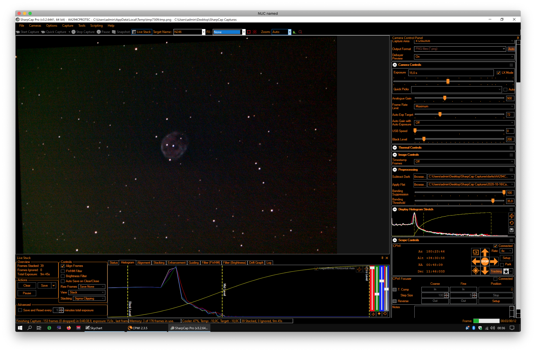

NGC 246 (Nébuleuse du Crane)

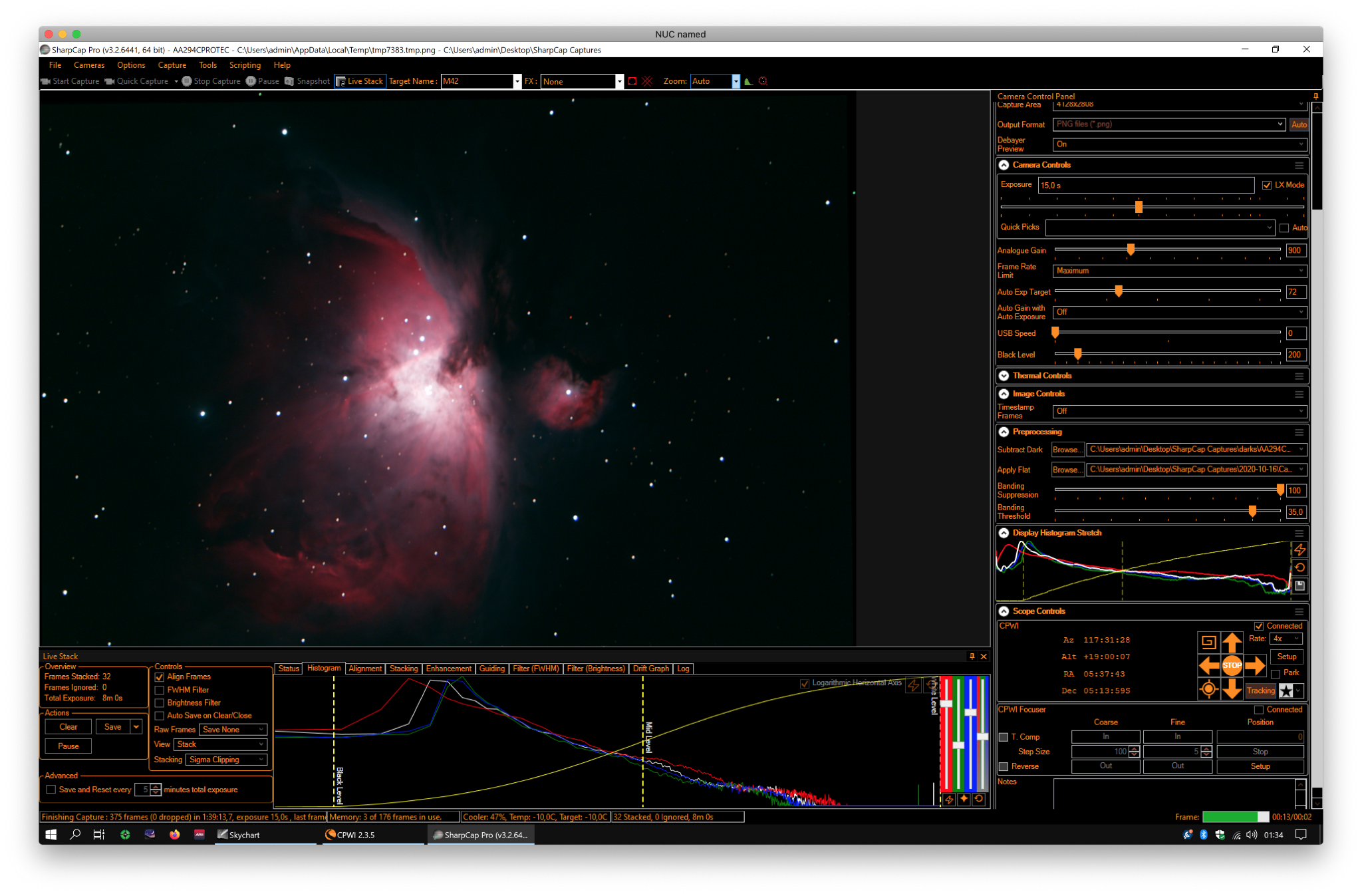

M42 (brrr, winter is coming tout ça)
